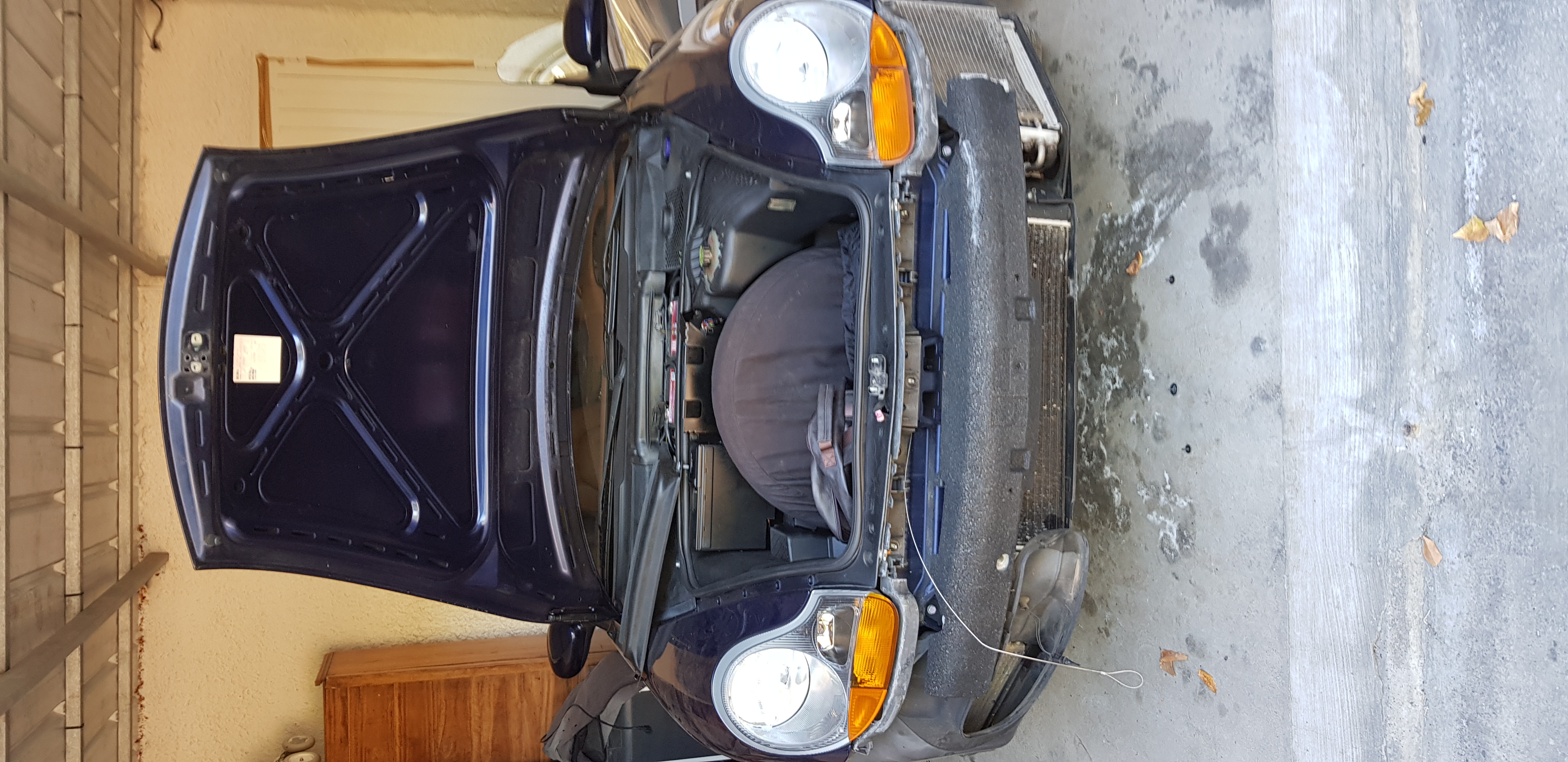

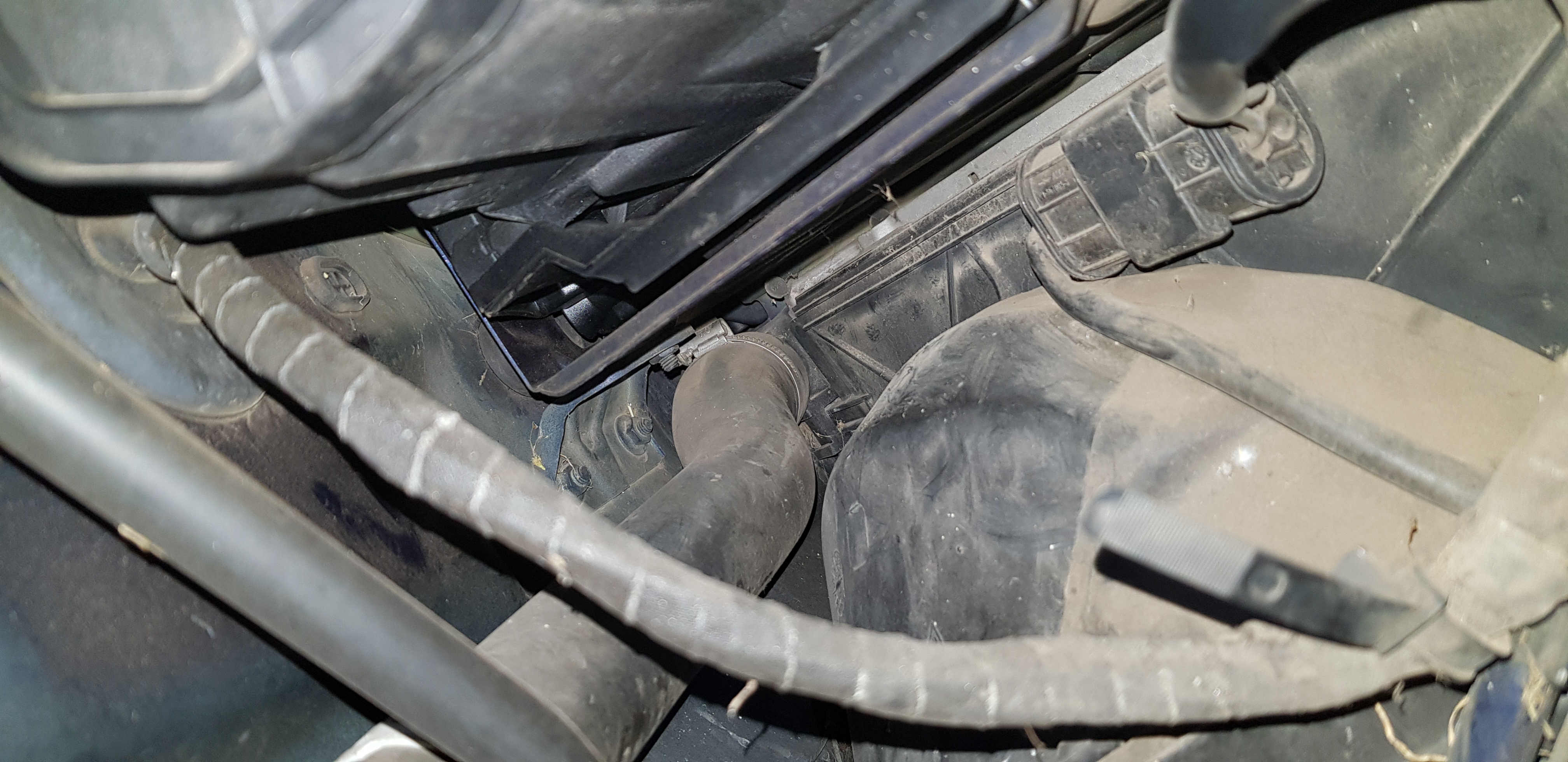

Alors maintenant j'en suis à l'étape où il faut que j'ouvre le capot. Donc c'est parti pour le démontage de la roue AD et plastique, jusque là ok. Mais maintenant le problème est que je ne voie pas le fameux câble de secours du capot qui devrait se trouver au niveau du phare ... je sais que l'ancien proprio avait changer les phares avant de la vendre. Est il possible qu'a ce moment il est bouger ce câble ?
  • 22306 messages
  • Age:39 ans
il a pu bouger...

Et le phare je ne peux pas de démonter par la je suppose ??
Je vais devoir démonter tout le pare-chocs avant pour chercher se câble ??
Elle va finir sur la dépanneuse direction CP.
Je peux débrancher le boitier m534 sans débrancher la batterie ? J'aurai bien-aimé voir l'état du boitier et du fusible.
  • 22306 messages
  • Age:39 ans
Oui tu peux le débrancher avec la batterie...
Sinon tu degrave un peu plus le pare choc sur les vus du dessous et sur le côté et ça devrait aller...

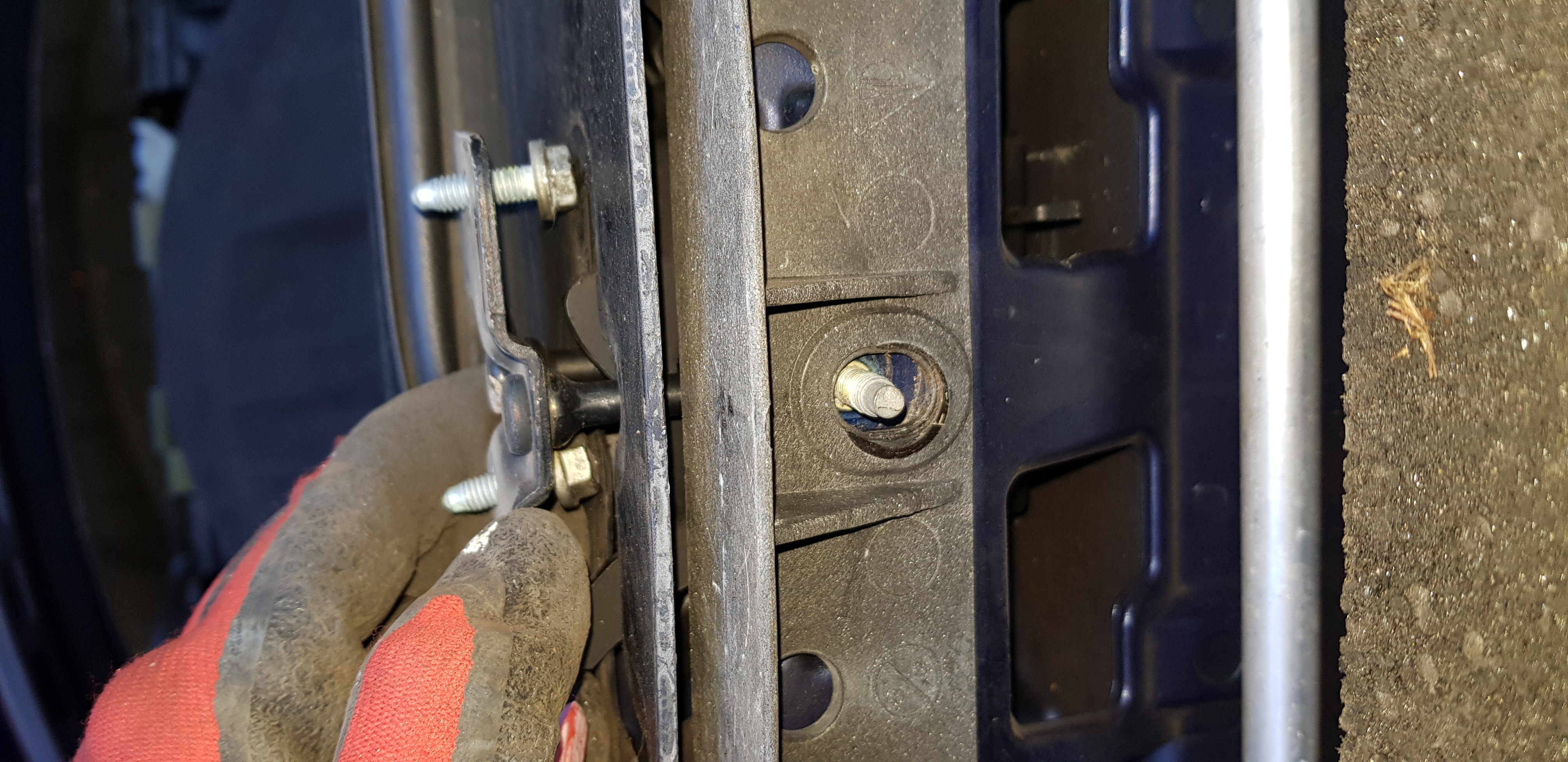

Alors j'ai fini par demonter le pare choc avant, effectivement le câble de secours de la gache capot était bien là mais il ne fonctionnait pas ... du coup j'ai fini par dévisser les deux vis du crochet de la gache coté capot pour l' ouvrir. Quelle galère quand même. Du coup jai pu débrancher la batterie mais pas encore eu le temps de tester en la rebranchant. Ce week-end je démonte aussi le siège pour le boitier m534
