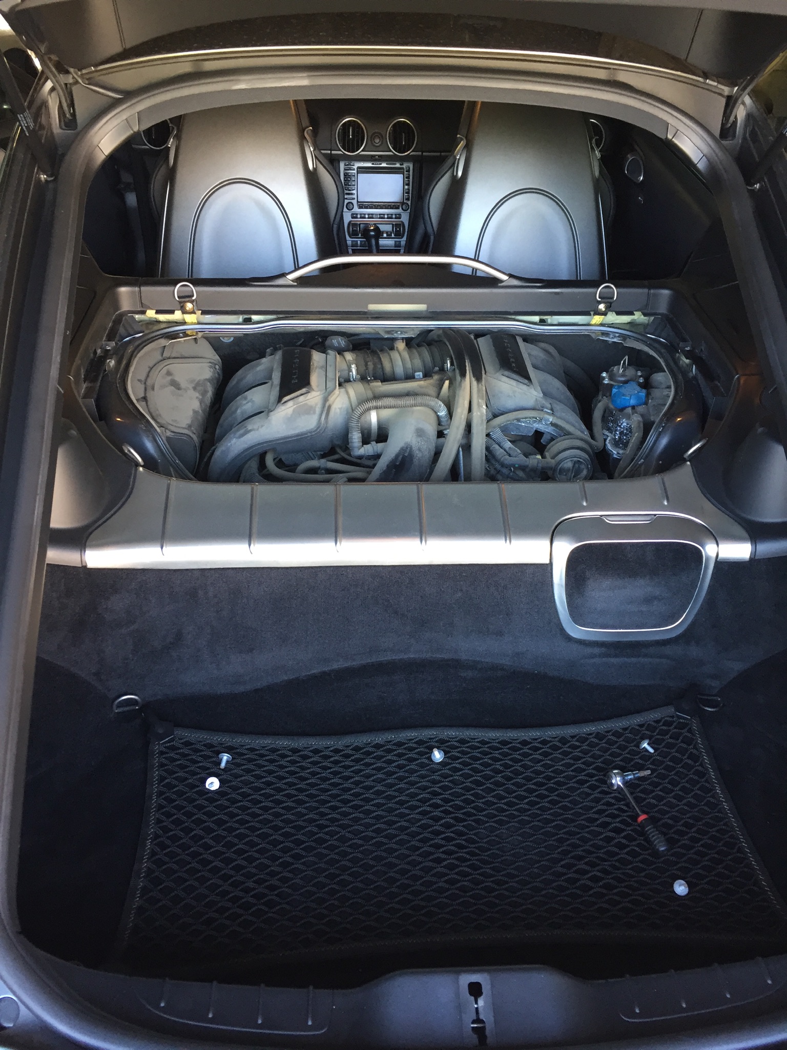

Le témoin s’allume quelques secondes après avoir démarré le moteur.
Après vérification, moteur à froid, le niveau est correcte.
Y aurait-il une bulle d’air dans le circuit? Si oui, où purge-t-on?
Ou cela peu provenir d’autre chose?

Voilà, j’ai ouvert les entrailles de mon Cayman, ouvert la valve de purge en laissant tourner le moteur 10mins, j’ai été faire une balade de contrôle et plus de témoin allumé!
Vérification du niveau lorsque le moteur sera froid.
Un grand merci à toi Alex pour tes bons conseils!

Après vérification à froid, le niveau n’a pas bougé, donc comme tu le disais Alex ça doit être le bouchon du vase qui est défectueux...

J'adore cette auto (987 ph1), bonne photo, même sous cet angle, ben.. elle est belle. :wub:

J'ai changé le bouchon du vase, roulé 100 km hier et plus de témoin!
On va croisé les doigts pour que ça continue!
Encore merci Alex.
