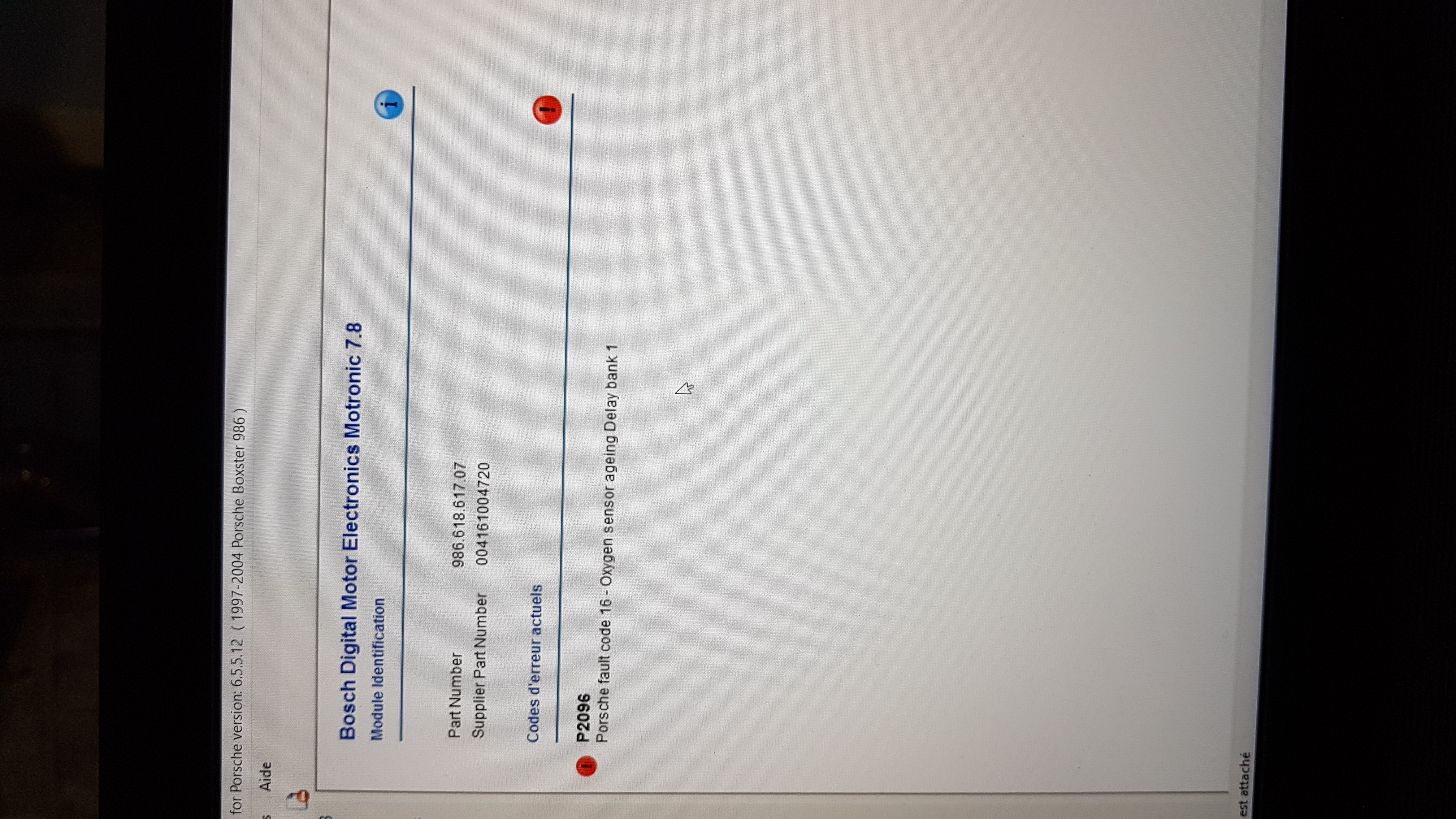

Après allumage du voyant check moteur, j'ai branché le Durametric.
Celui-ci me donne ça:
http://www.boxster-c...52147-U3005.jpg
Une idée, avant que je ne démonte tout ??
Une fuite à l'échappement pourrait-elle donner cette erreur, car j'ai constaté récemment que les catalyseurs Cargraphic, si beau soit-ils, ne sont pas très étanches au niveau des soudures et
laissent passer de l'air (fuite) lors de passage du flux des gaz d'échappements à travers le catalyseur (en amont du cata).

Si tes lambdas sont neuves... alors oui il est probable que la fuite soit à l’origine de cette erreur...
Magnifique, merci ALEX pour la réponse super rapide.
Effectivement la finition de ces catalyseurs n'est pas tip top.
Je vais donc me rabattre sur du SCART, quand je vois la qualité du pot de sortie, je ne devrais pas trop m'inquiéter.
Y plus qu'à.
