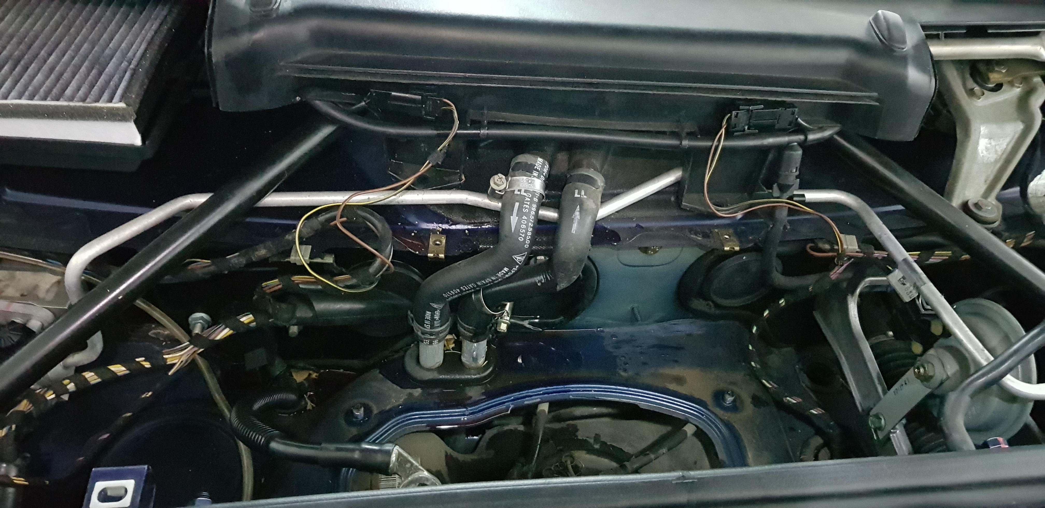

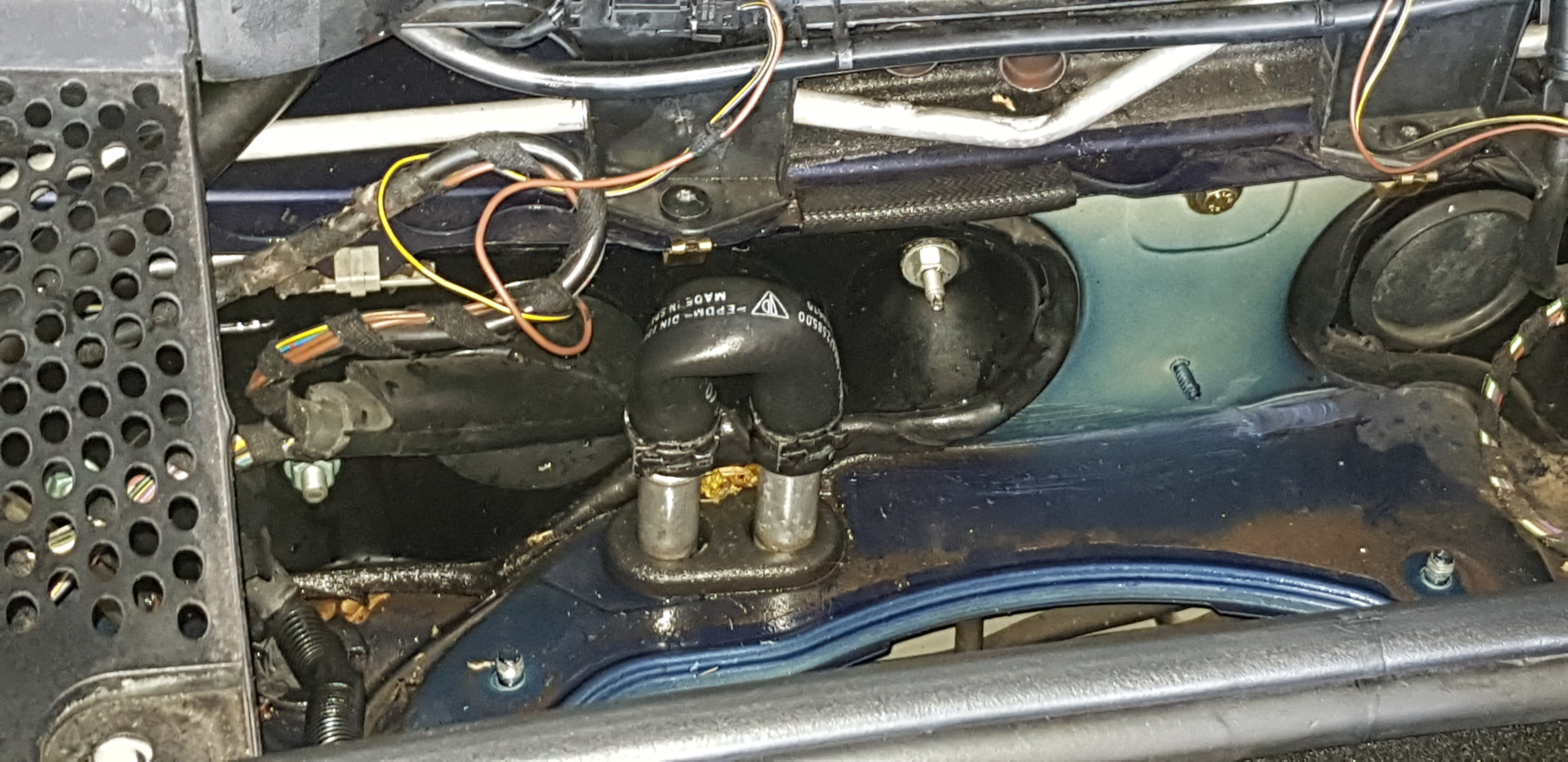

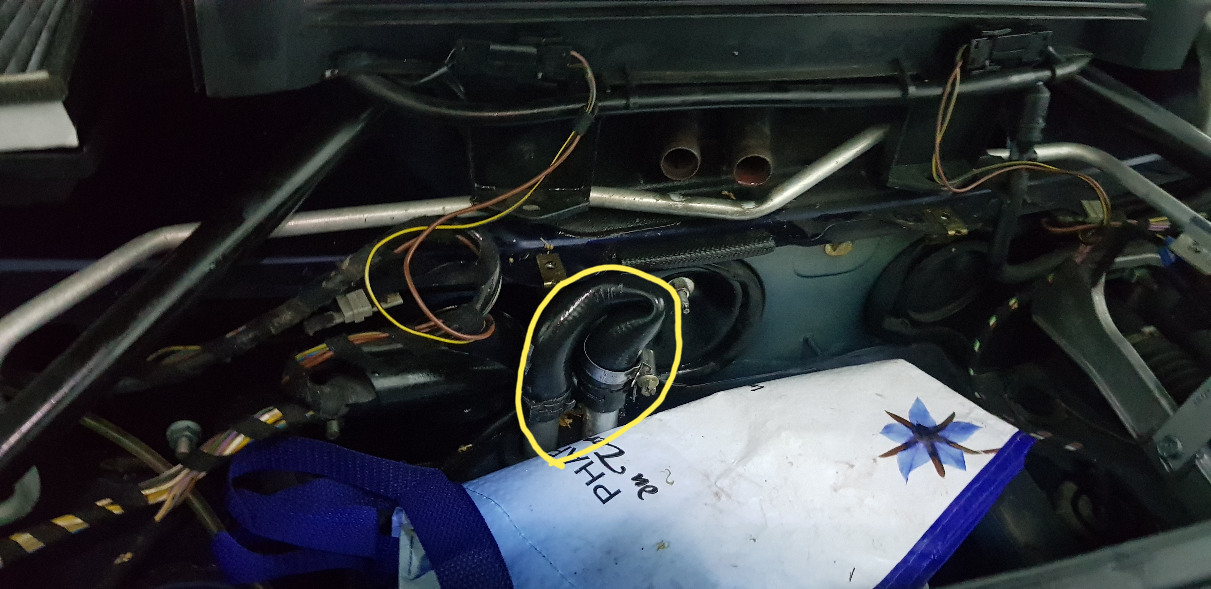

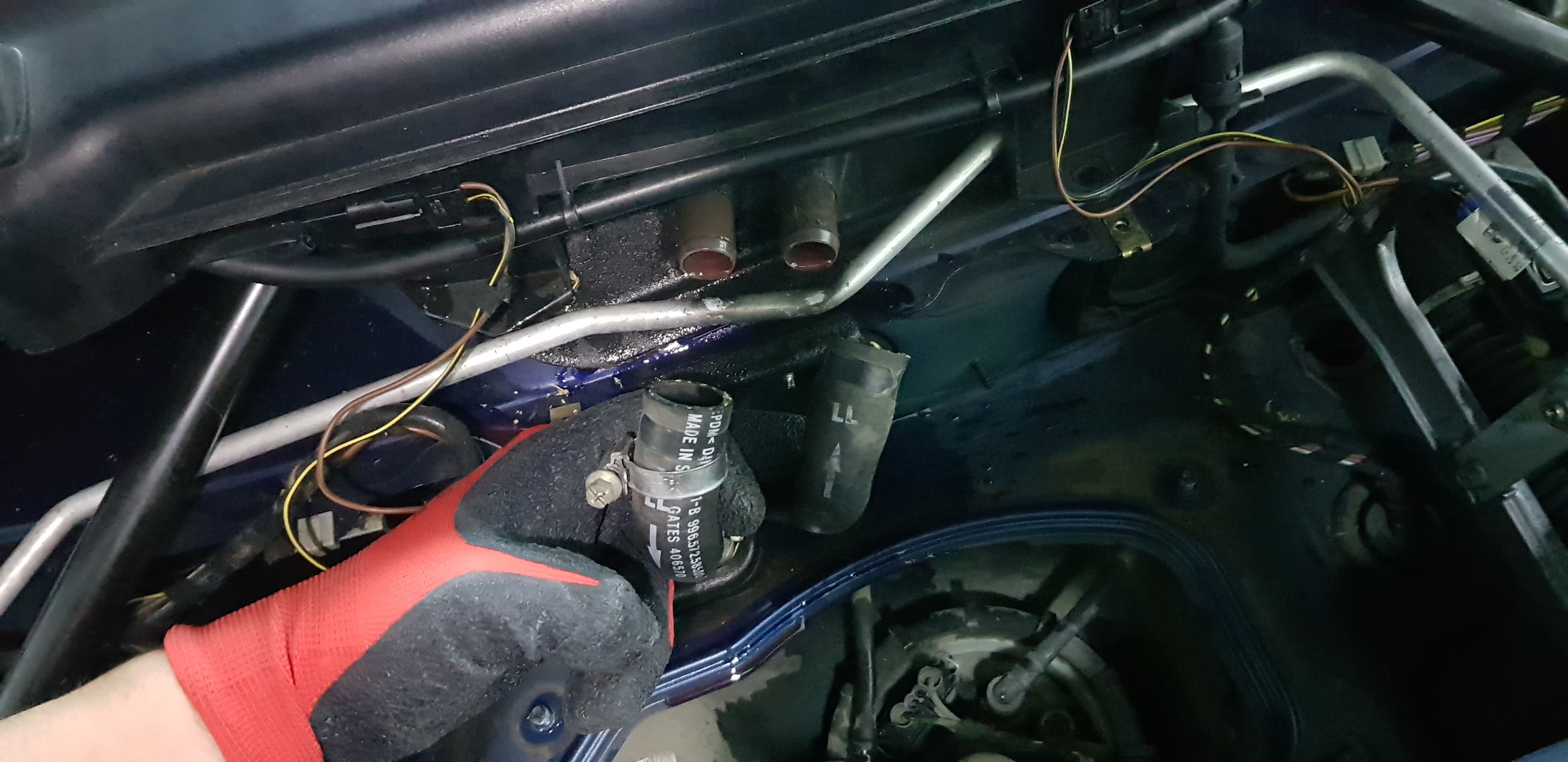

Avant :
Pendant :
Après :
Mais je ne suis pas satisfait du coude car il est pincé.... cela a t'il une incidence ou faut il que je trouve une gaine en U ?

Mais mal fait désolé ;)
Le pincement est effectivement bien trop prononcé. Il te faut un vrai coude pour ne pas entraver la circulation du ldr.

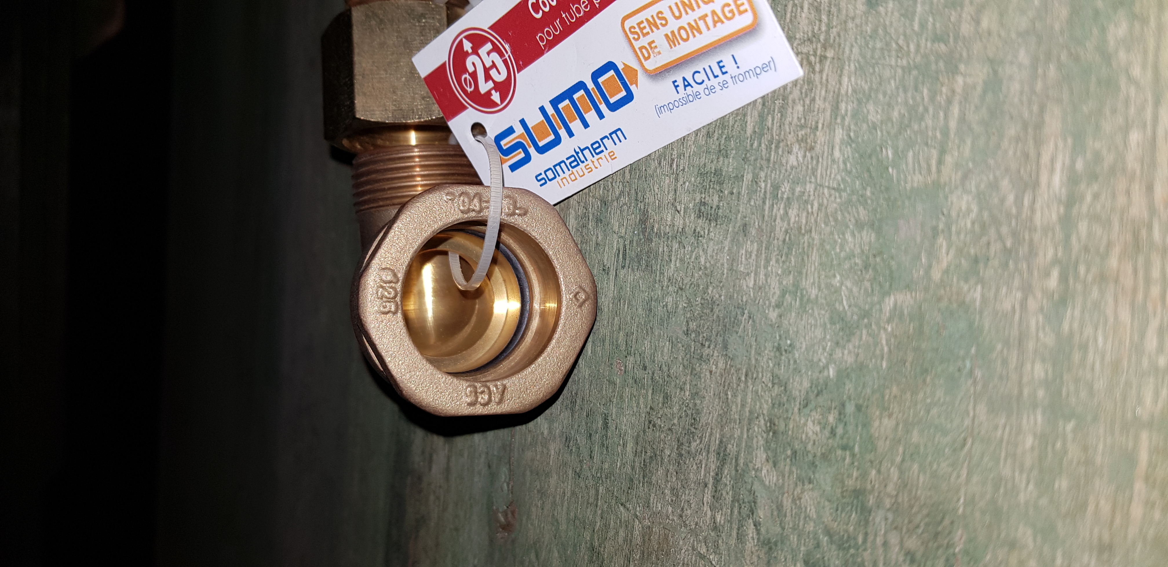

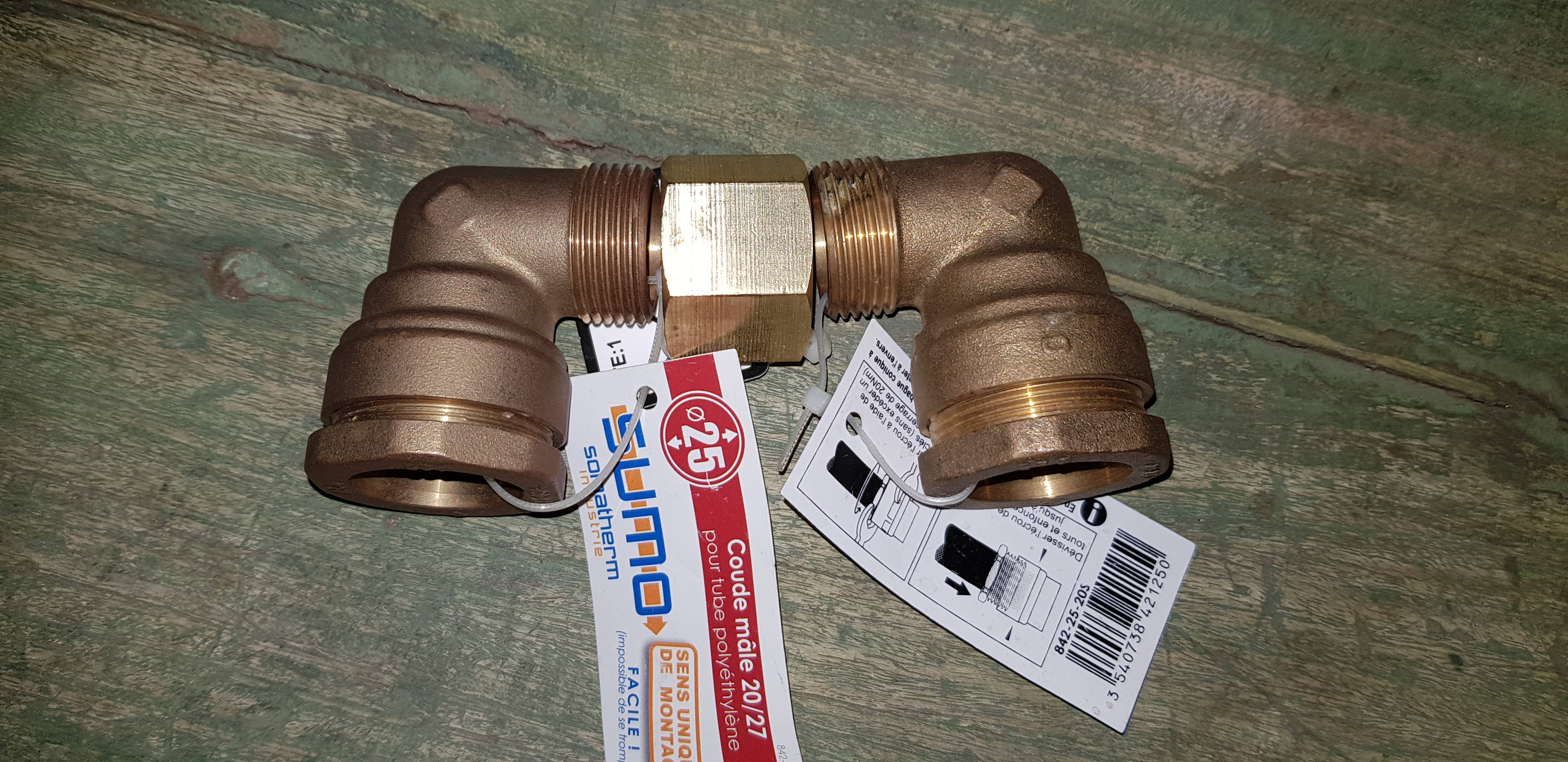

Alors je rentre du boulot mais je ne suis pas satisfait de mes achats après réflexion
bc911-1567789345-U2929.jpg bien sur sans oublier le teflon
Quelle pression il y a t'il dans le système de LDR lors de l'utilisation du véhicule? Monte t'elle (surement) en fonction de la température du moteur? 1 bar?
Peu être que j'aurai du prendre des raccords mâle et non femelle comme ça j'aurai pu coller et baguer la gaine ? Mais je n'ai pas l'impression d'avoir vu ça au magasin...
