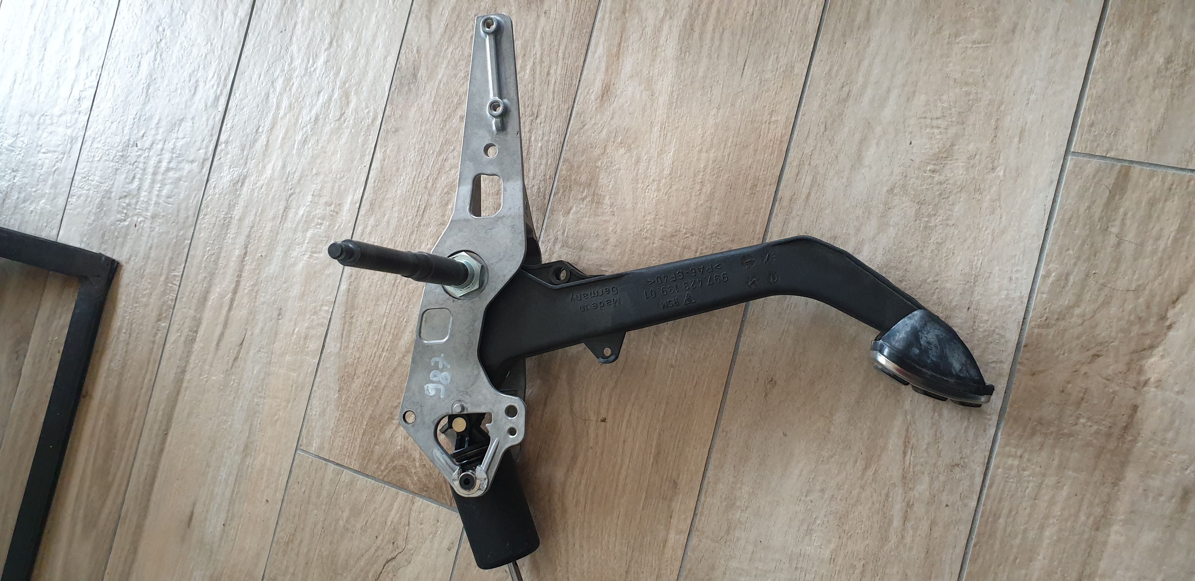

Ma pédale d'embrayage ayant la mauvaise habitude de grincer, j'en ai racheté une sur leboncoin:
Est-ce facile à remplacer en dehors de l'accessibilité ? Où ai-je plutôt intérêt à confier cette manipulation à mon mécano ?

Bonne question, jamais fait sur une Porsche mais que de mauvais souvenirs sur la Ford de mon épouse, quelle galère,
Tout dépend de la place en latéral je pense, tu peux commencer et si ça se complique passer le relais à un pro, l'axe est commun avec la pédale de frein apparemment

L’aspersion au WD n'a pas résolu le problème ?

Non j'ai essayé au degrippant ainsi que trois graisse différentes mais rien à faire.
Il semble que le problème vienne du ressort dans la pièce numéro 9 sur le schéma ci-dessus. Je vais tenter de commencer par là.

Je pense que c'est les bagues , numérotées 6 sur le schéma qui grincent, sur ma 986, j'avais graissé le ressort dans la pièce 9 mais ça n'avait rien fait, une amélioration avec du WD40 sur l'axe plusieurs fois
Ah effectivement voilà une bonne piste, merci ;)
