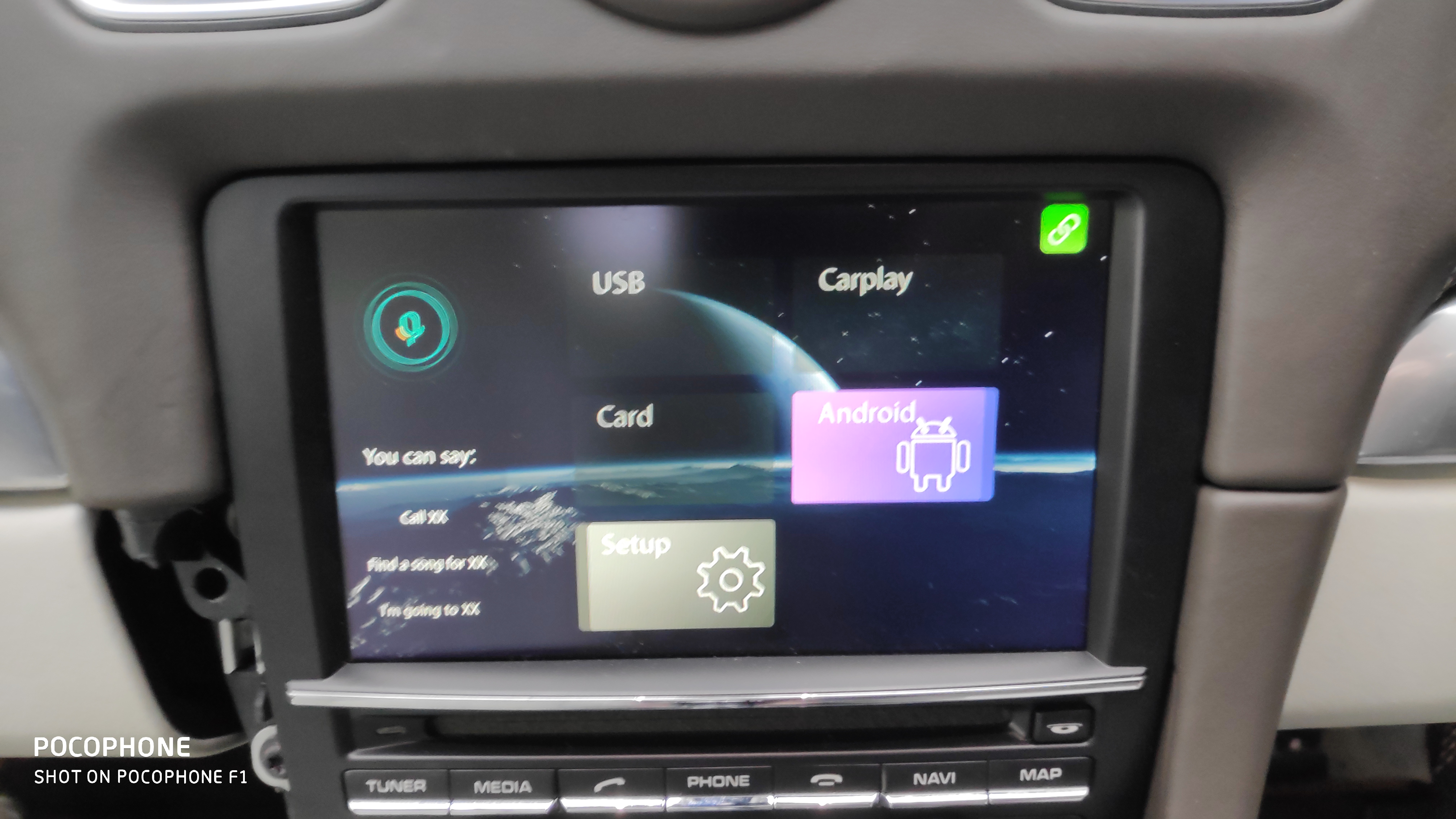

Je partage une belle expérience.
Achat du système carplay pour PCM 3.1 de J........o via plateforme bien connue.
Le kit integre:
La sub board pour PCM, le câblage complet, le boîtier interface a intégrer sous le volant
1/Installation et cablage de la sub board dans le PCM
2/Mise en place du cablage 48pin fourni en prolongation de l'existant (avec reprise de la boucle optique si existante)
3/Mise en place des câbles de liaison vers boîtier interface
4/Raccordement alimentation boîtier interface depuis boîte a fusible via connecteur fusible fourni
5/ On allume le PCM, raccordement iphone via bluetooth et carplay fonctionnel ou/et raccordement téléphone Android via USB fourni pour mirrorlink et Android auto
Le tout activable en appuyant simplement sur la touche navi, puis en sélectionnant le mode voulu via logo
Temps total d installation 2/3h max
Difficulté 3/5 pour qui n a pas deux mains gauche 😁
Qualité vidéo en carplay 5/5,
en Android mirrorlink 3/5 sauf si via application Android auto 5/5

Mais masquer juste le nom de la ville ne suffit pas... Si c'est ton domicile, fait une autre photo, ou floute aussi la résidence....
