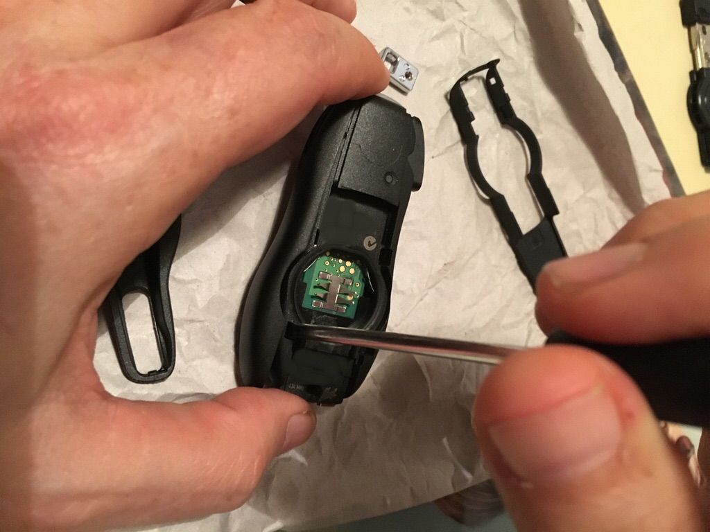

comme beaucoup j'ai eu des cadeaux Porsche dont les fameuses parties latérales de clef en blanc carrara métalisé; alors je me suis dit pourquoi pas un petit tuto de noël pour le fofo et pour un ami qui a peur de se lancer ;-)

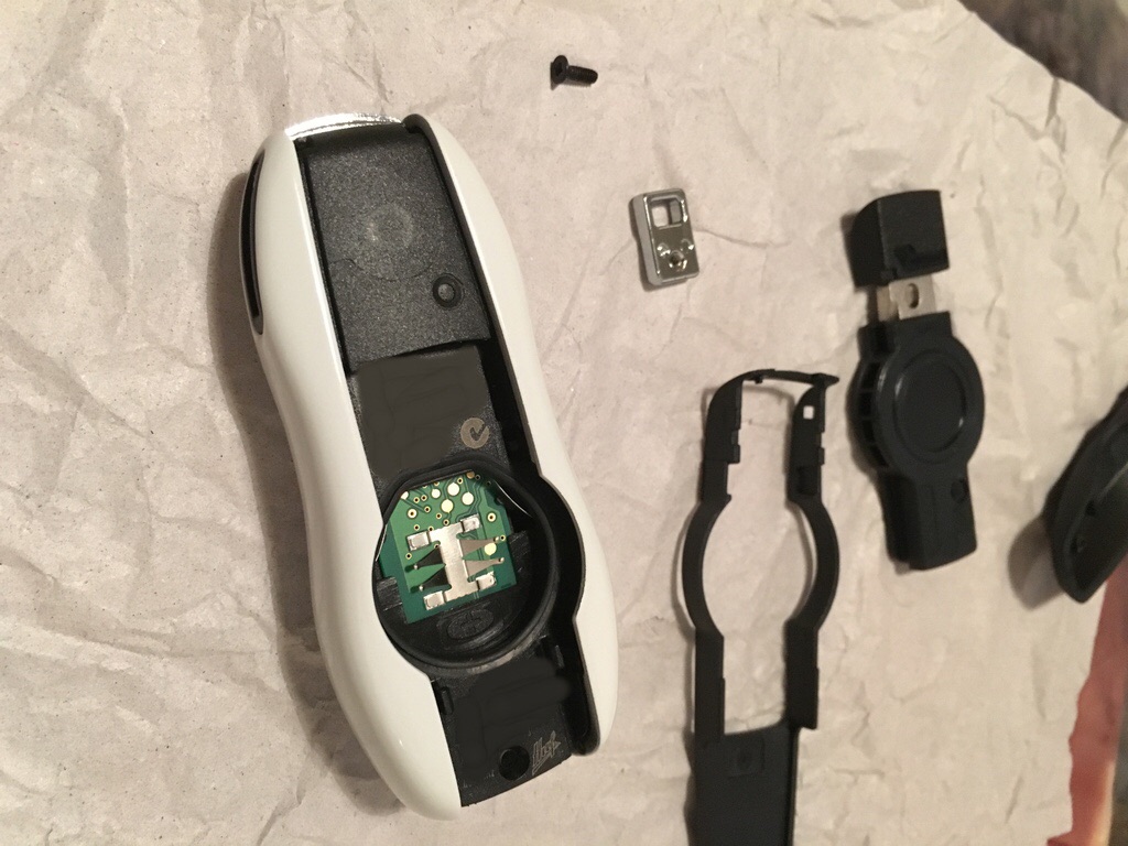

Ma deuxième clef de Spyder d'origine et les piéces Sport Design.

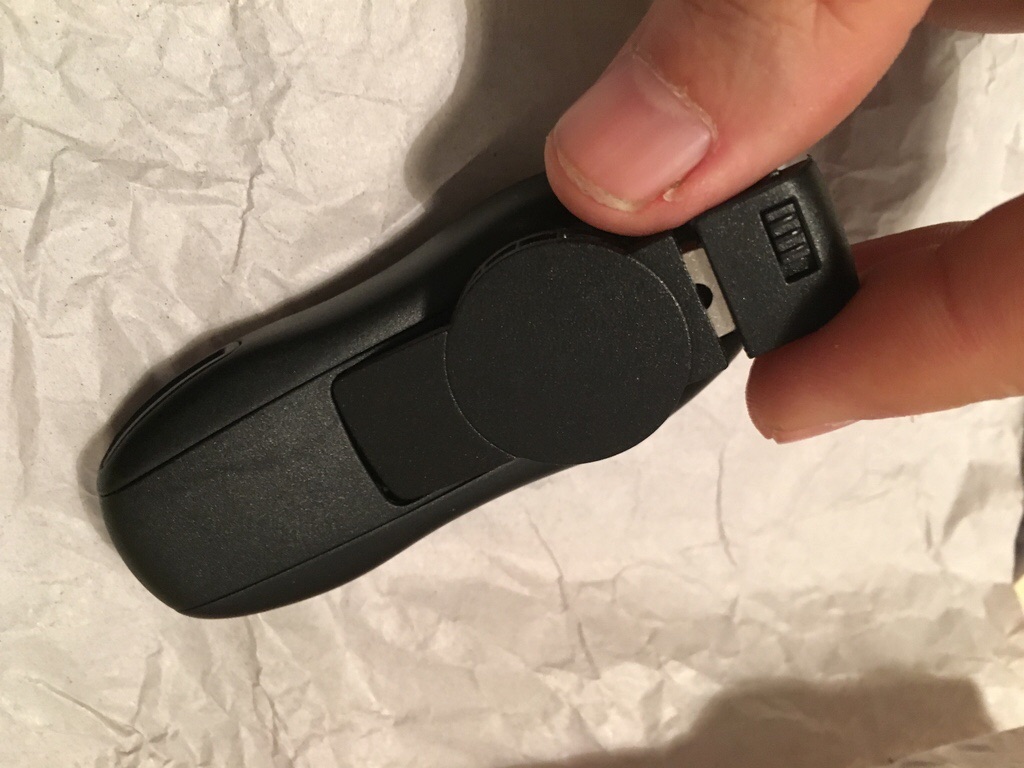

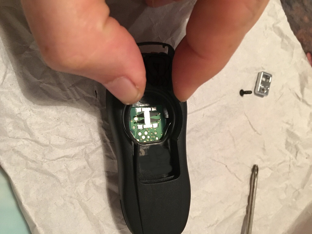

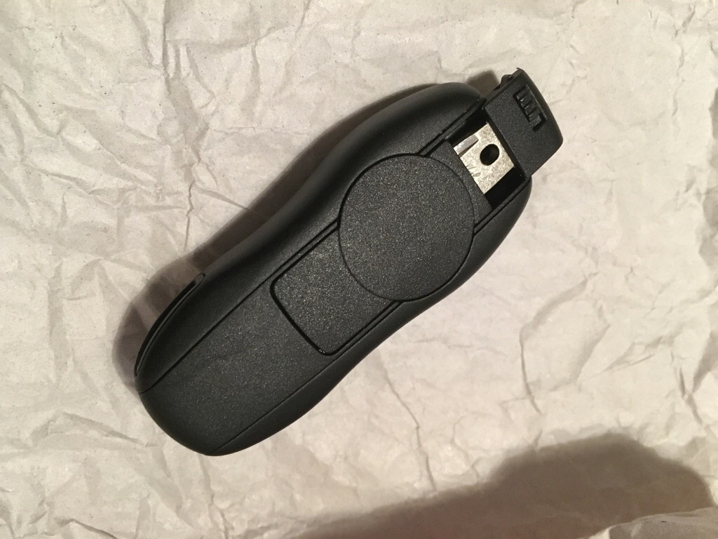

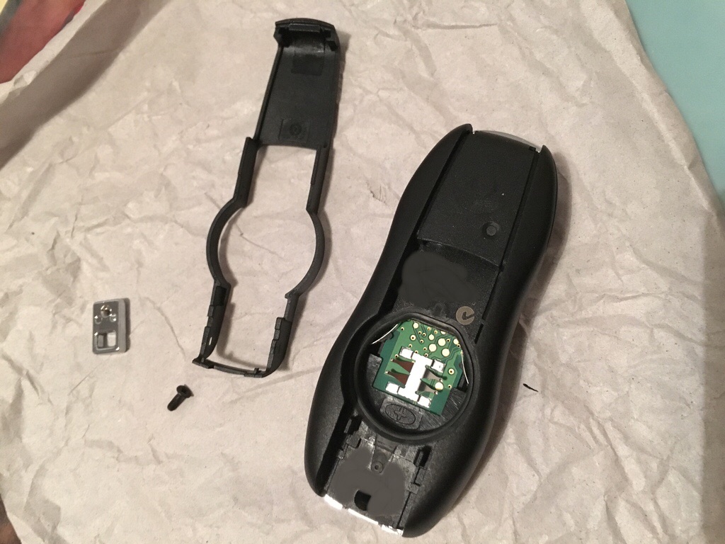

1- sortir légérement la clef de secours

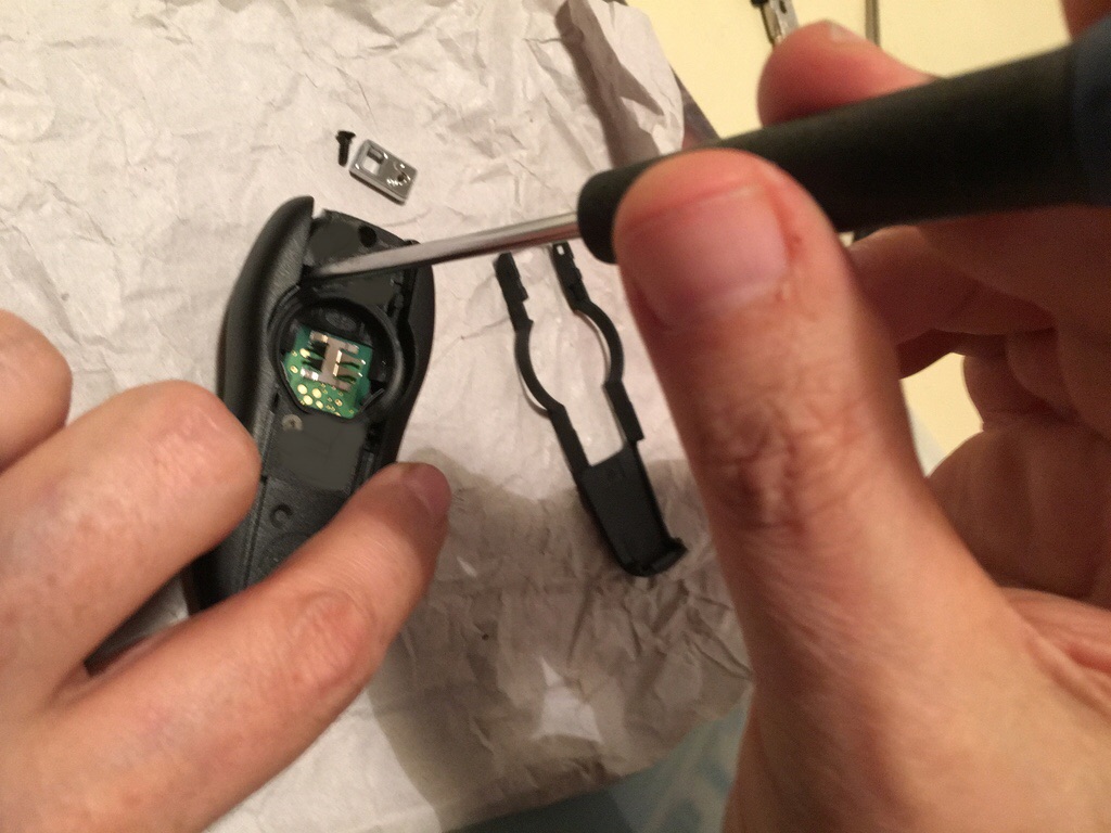

2- faire levier avec la clef pour demonter la partie qui protége la pile bouton

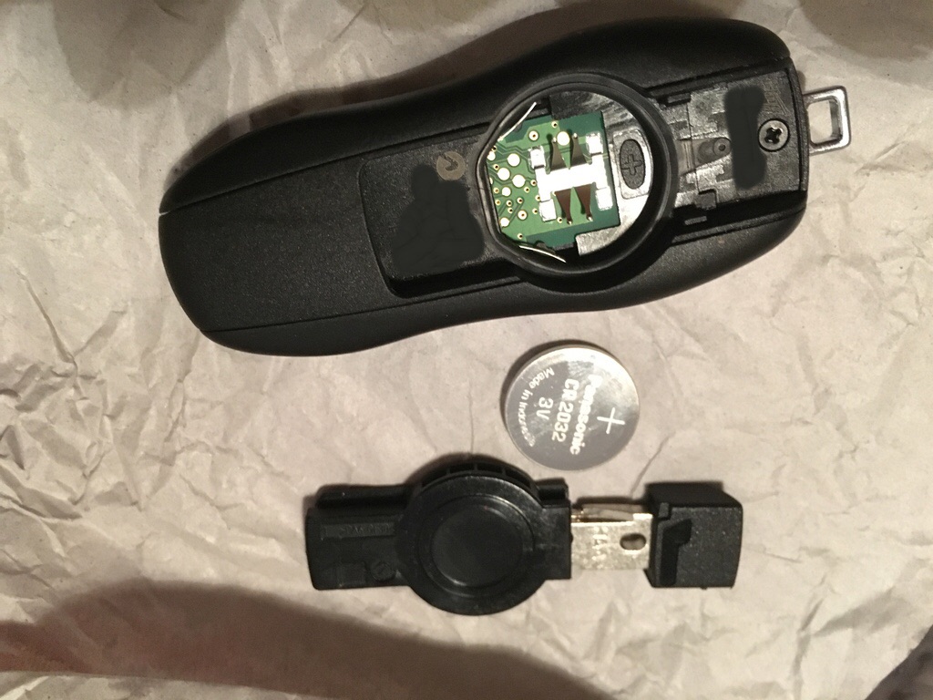

3- retirer la pile
4- prendre un petit tournevis crusiforme de précision et dévisser la visse à l'extrémité de la clef
5- sortir le petit bout de métal permettant de fixer le porte clef

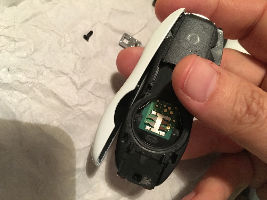

6- retouner la clef et faire levier avec l'ongle du pouce pour initier la sortie de la partie central (faire doucement c'est fragile)
7- retourner encore la clef et pincer la partie central pour aider le pivotement de la piéce
8- déposer enfin la partie central

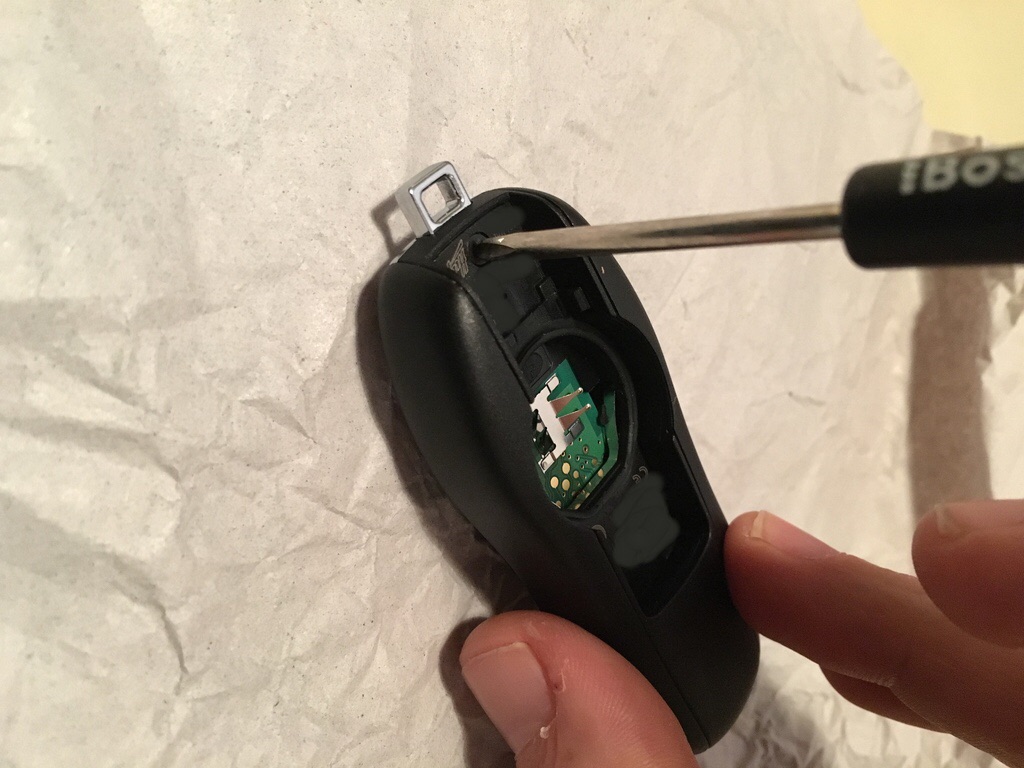

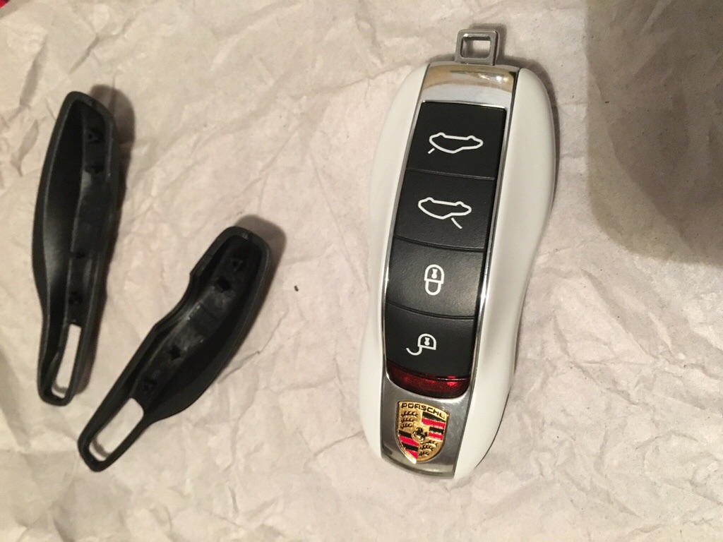

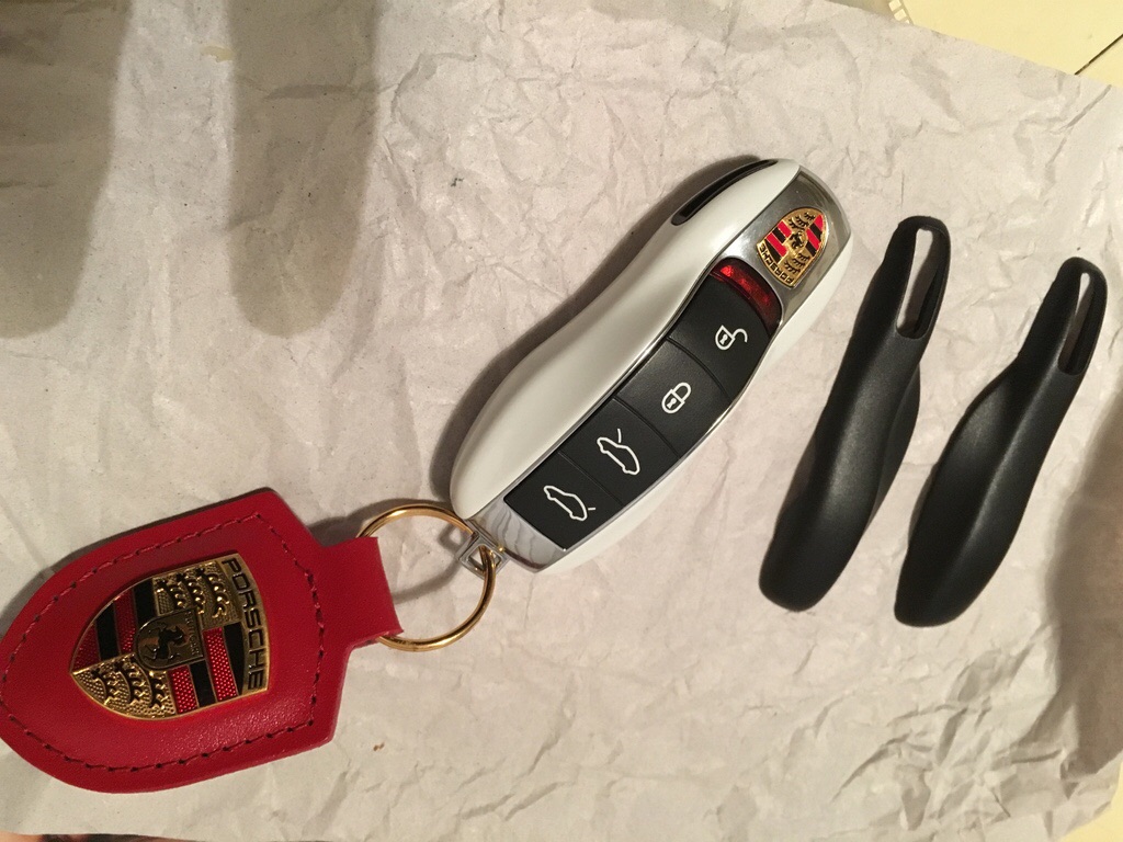

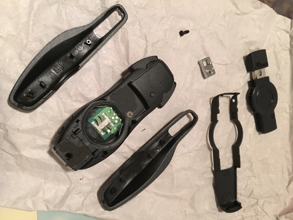

9- prendre un tournevis à tête plate et l'inserer dans le trou latéral droit, faire levier pour sortir la premiére partie de notre clef à remplacer
10- faire de même du coté gauche
11- déposer les 2 parties latérales

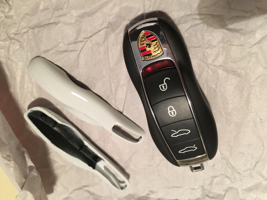

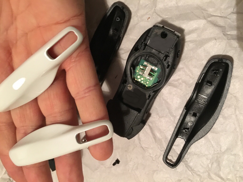

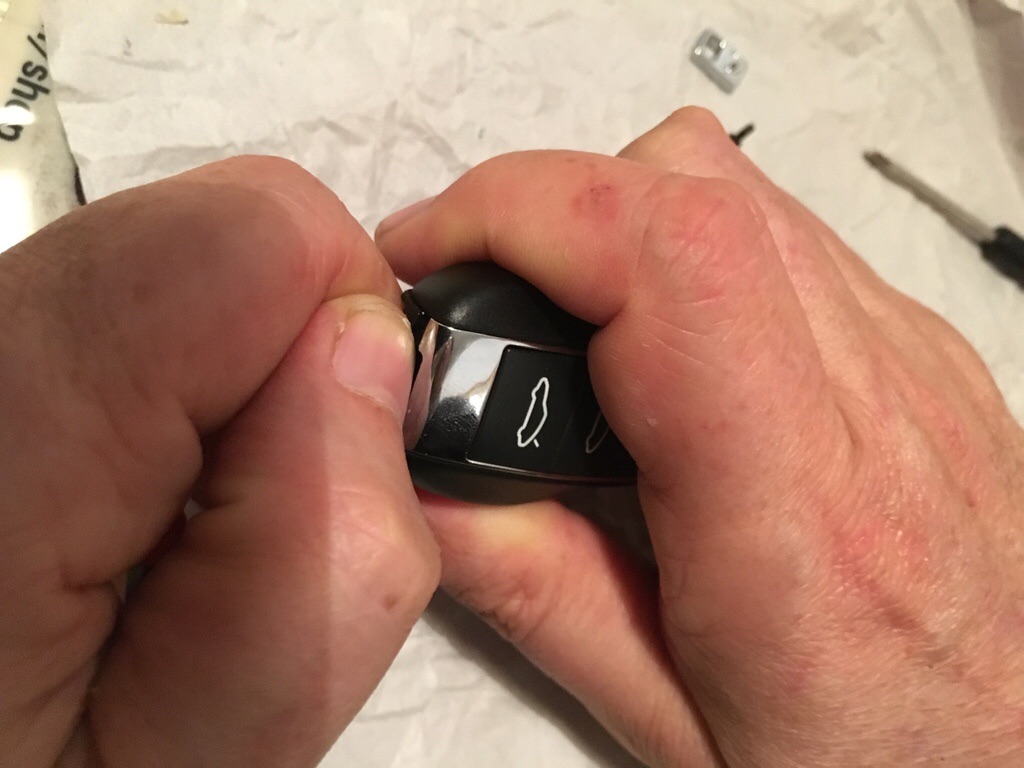

Voici le moment tant attendu, le remplacement par les belles piéces Porsche Sport Design
12- on fixe le premier coté
13- puis le deuxième
14- lors du remontage de la partie central, ne pas oublier de faire glisser celle-ci sous les parties latérales de la clef, le reste ne pose pas de problémes particuliers
15- manque plus que la touche finale...
Et voila !!!
