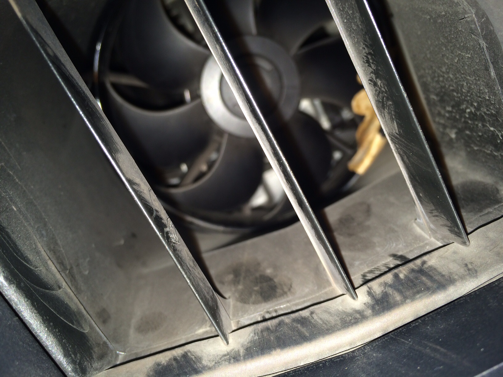

Ce matin je pense que j'ai pris quelques feuilles ou brindilles dans l'ėcope latérale droite du Spyder (partie infėrieure qui est l'extracteur du compartiment moteur).
Il y a beaucoup de vent et les routes sont jonchėes de dėbris divers (j'ai même failli me prendre un parasol en perdition sur une nationale, c'est dire...)
Bref, ces dėbris ont du se coincer, et ça fait pas mal de bruit à l'arrêt quand l'extracteur se met en marche.
On ne voit rien d'apparent, j'ai essayė d'aspirer, de souffler de l'air comprimė, rien n'y fait !
Ce n'est pas grave mais agaçant, vu la conception des ėcopes est ce dėja arrivė à quelqu'un notamment sur 981 ? Que faire ? Tout dėmonter ? Attendre que ça s'évacue un jour ou l'autre ?

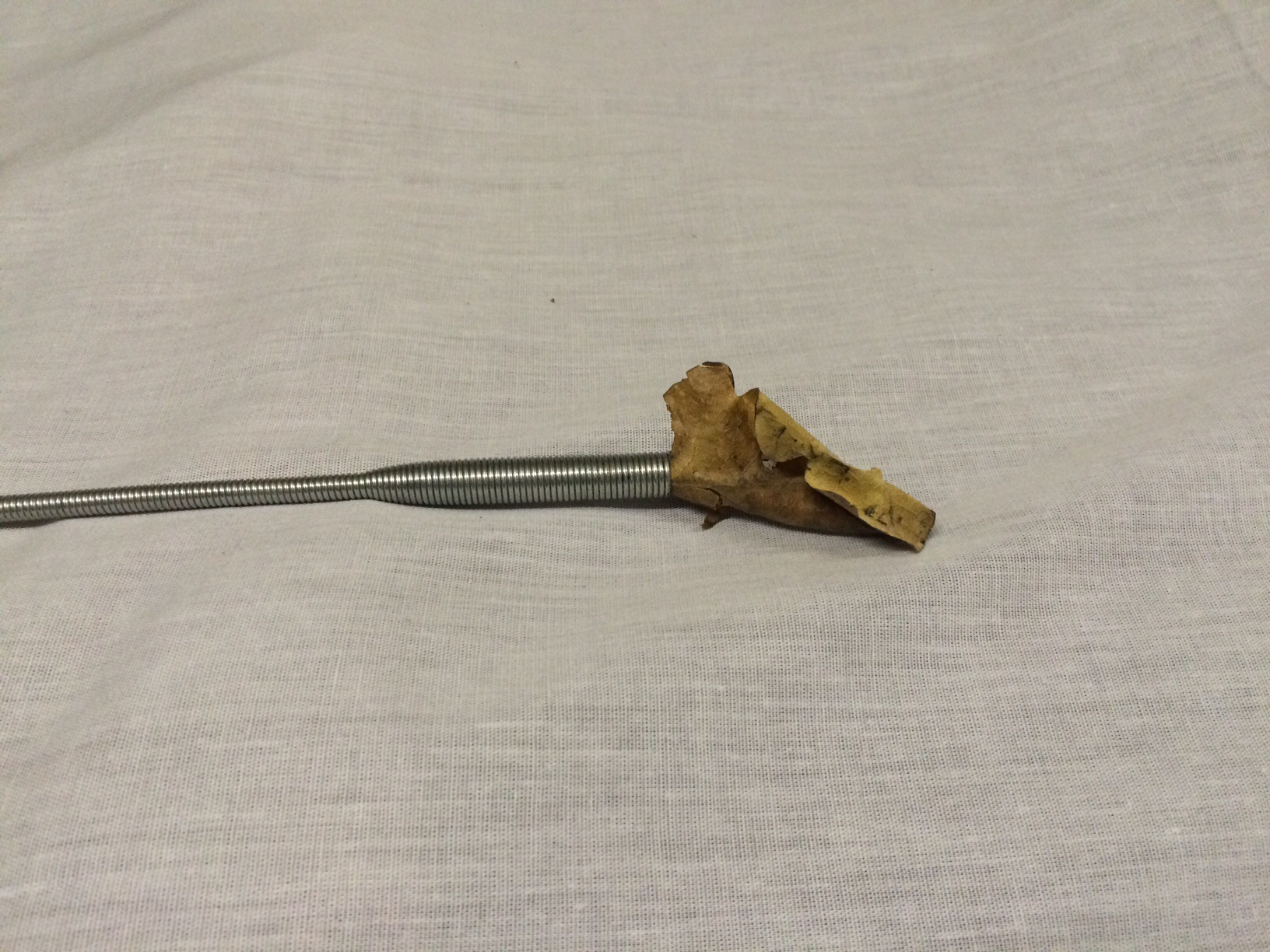

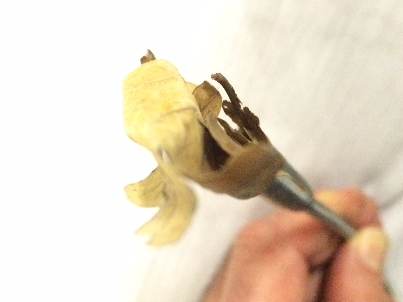

Voici la coupable, une jolie feuille de chêne qui ėtait allée s'enrouler et sécher autour de l'unes des pales du ventilo de l'extracteur latéral droit...
Rien de grave en soi, mais le "tac-tac-tac" au ralenti devenait agaçant....
Il a suffit de faire tourner très légèrement le ventilo à l'envers à l'aide d'une fine baguette afin de la dégager un peu et avoir une bonne prise, puis de la chopper avec un doigt flexible à griffes. :)
