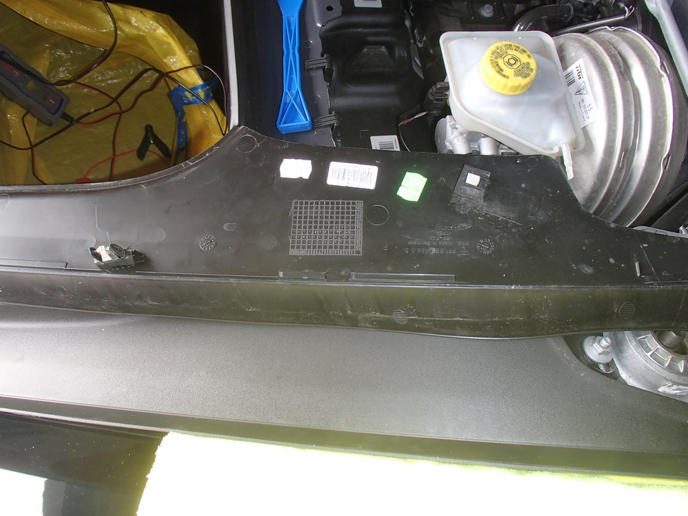

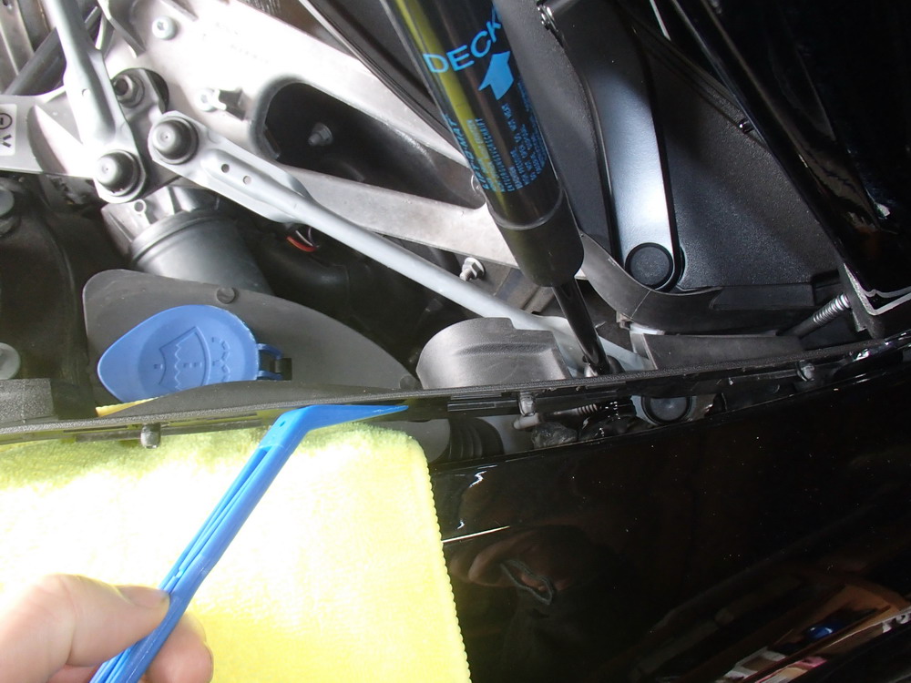

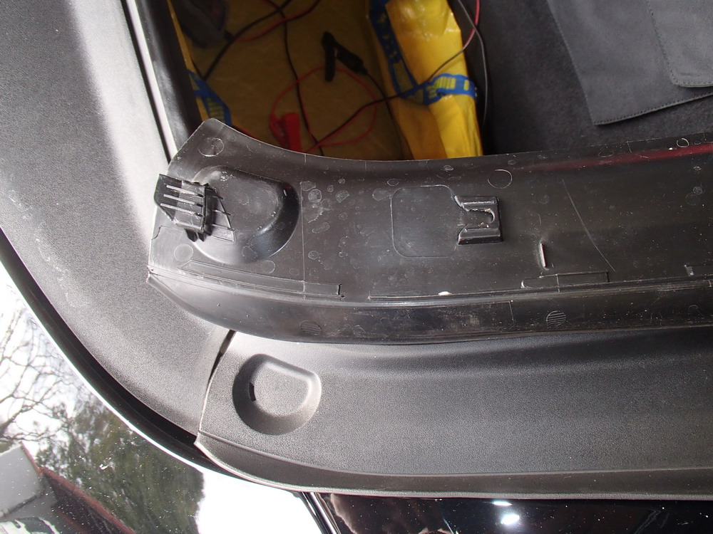

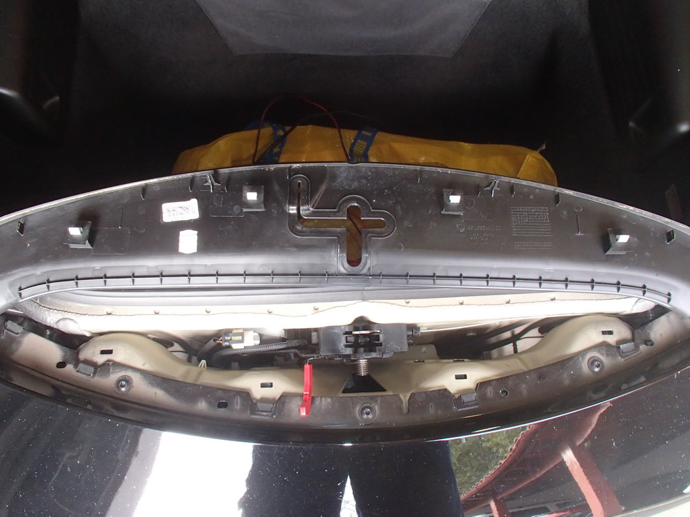

Démontage des carénages sous le capot
On commence par les carénages latéraux :
au niveau des charnières du capot écarter le flanc du carénage pour déclipser les 3 clips fixés dans l'aile
ensuite passer les doigts sous le carénage pour tirer vers le haut et sortir les deux clips à agraphe
sur l'image j'ai mis le carénage droit à l'envers sur le gauche
la partie avant est fixée avec un tenon/mortaise donc surtout na pas tirer vers le haut, ici il faut tirer le carénage vers l'arrière de la voiture
pour le carénage avant il y a 4 clips à agrafe donc tirer vers le haut puis basculer vers l'avant pour échapper le levier d'ouverture du capot
les répéteurs de clignotant doivent être tirés vers l'arrière pour écraser le ressort pour échapper le doigt avant

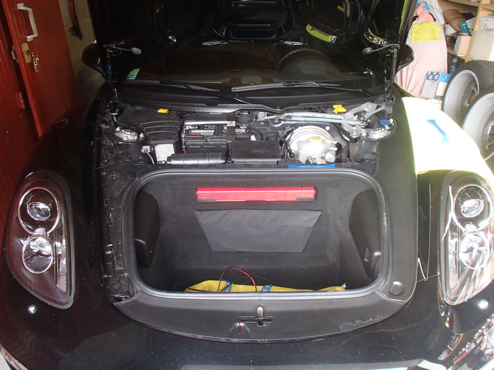

J'ai choisi de démonter les phares, c'est assez facile et ça facilite fortement la suite
pour cela enlever les deux caches plastique dans le coffre avant et prendre dans l'outillage de bord l'outil spécial
voir le tuto de schnellautosports pour les détails
voila, pas de soucis pour déconnecter les phare les cables sont assez long:
ensuite on dévisse les visses qui sont derrière les répéteurs de clignotants en écartant le pare boue
enlever les agrafes de chaque coté

remarquez le câble d'ouverture de secours du capot avant
maintenant il faut enlever toutes les visses qui tiennent le PC (3 en haut et 9 en bas) puis tirer le PC d'environ 8 à 10cm vers l'avant, une paire de mains de plus ça aide bien ;)
avant d'aller plus loin il faut déconnecter le tuyau du lave phare et le faisceau coté conducteur et le faisceau coté passager
la suite demain ;)

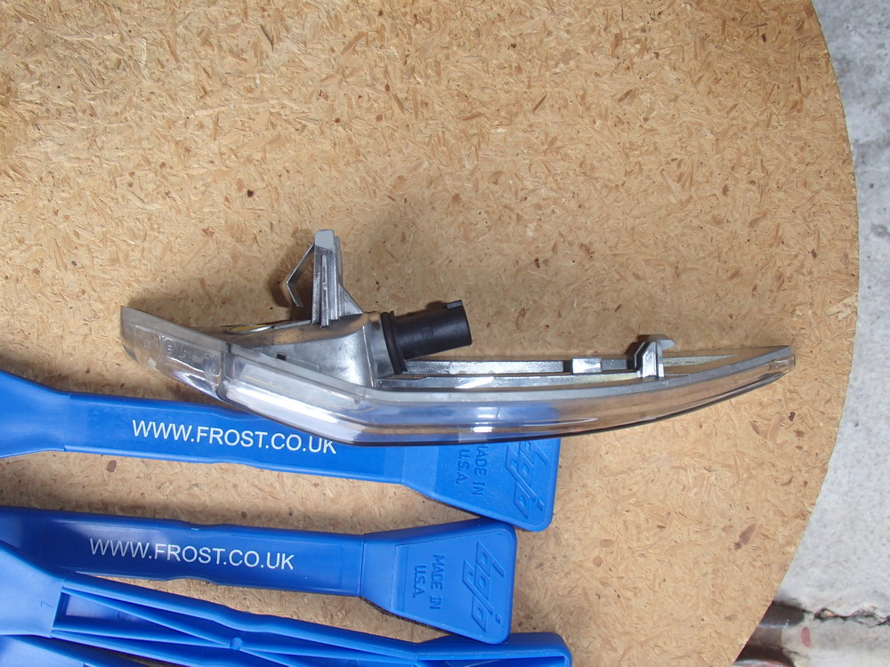

S'il te plaît François, j'ai beau chercher cliquer sur tous les icones sur le site Frost.co.uk pour trouver tes spatules, mais comme I dont speak English, je n'arrive pas. Peux-tu m'aider. Merci.
kpi10¿
kpi10¿
  • Event Staff
  • 3435 messages
  • Prénom:Claudine & Francois
  • Localisation:Pays Basque
  • Modèle Porsche:Boxster 981
  • Préparation:Oui, mentale et physique, on est à bloc ;)
@Chau : http://www.frost.co....l-tool-set.html
je pense que tu peux les trouver sur amazon car frost y a une boutique ;)
