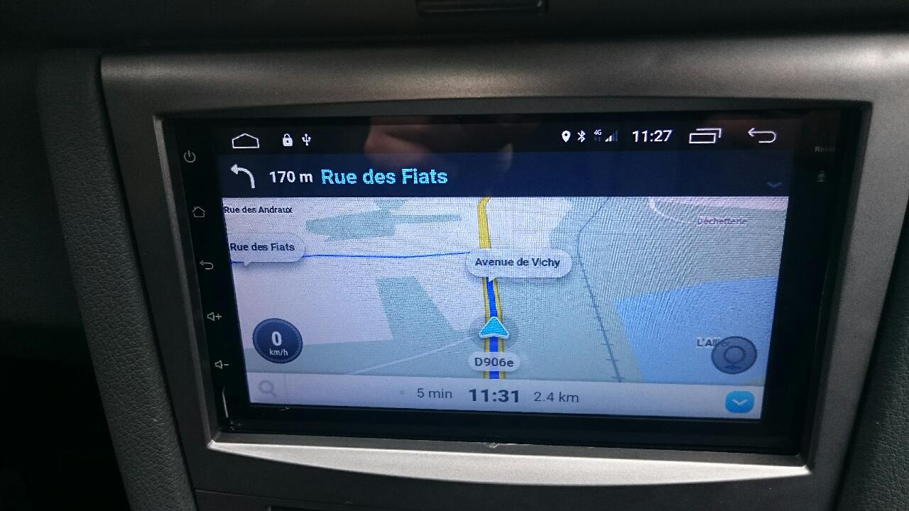

Choix du logiciel de navigation, pour ma part je n'utilisais plus que Waze depuis mon téléphone depuis des années, donc c'est la première application que j'ai installée ce matin
En recherchant la bonne version sur Google, on trouve celle qui intègre toutes les alertes dont les radars et tous les contrôles routiers signalés en temps réel, plus besoin d'un abonnement C....E,

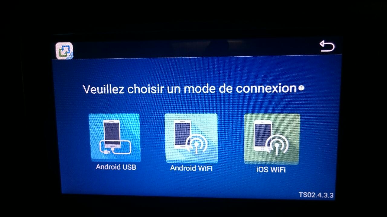

Ce poste permet aussi la fonction Screen Monitoring avec les téléphone Android ET aussi Iphones, pour lire depuis son écran les fichiers multimédia stockés sur les téléphones :

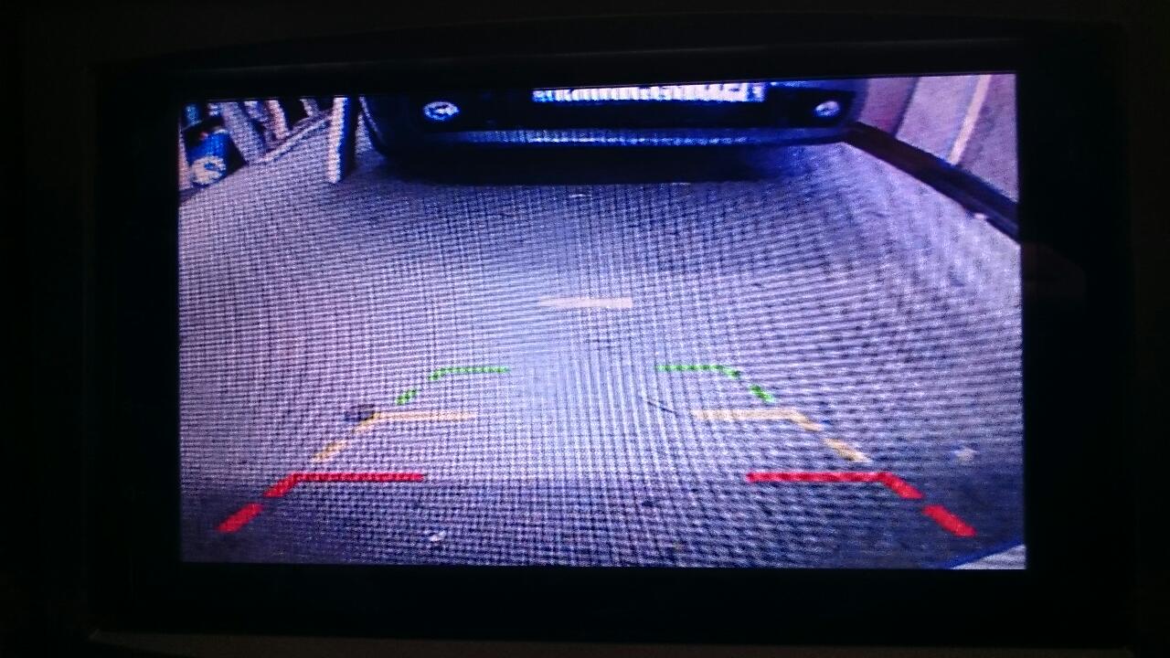

Il a surtout l'activation de la caméra de recul dès que la marche arrière est enclenchée :

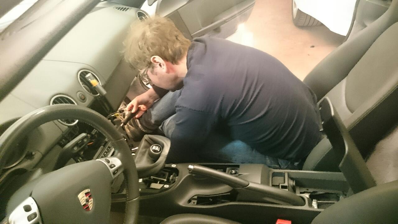

Hier, après s'être entendus Alex et moi, RDV chez lui pour la pose du fameux OWNICE C500, mais aussi de la caméra dans le pare-choc arrière, d'une interface pour récupérer les commandes de l'autoradio au volant, intégration d'une prise USB dans l'accoudoir central à la place de la prise 12V, et changement de ma commande de climatisation pour passer en Auto (achetée d'occasion sur internet), puis paramétrage de tout ceci ET test PIWIS en bonus !!!
Bon Alex réagira sur le sujet du poste Chinois, mais je pense qu'il était plutôt intéressé pour cette expérimentation, je vous donnerai au fil du temps mes commentaires, et déboires le cas échéant, mais il faut relativiser, c'est un poste qui est très complet et qui revient à 300€

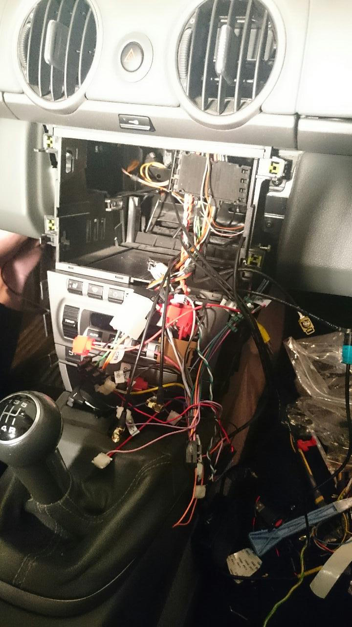

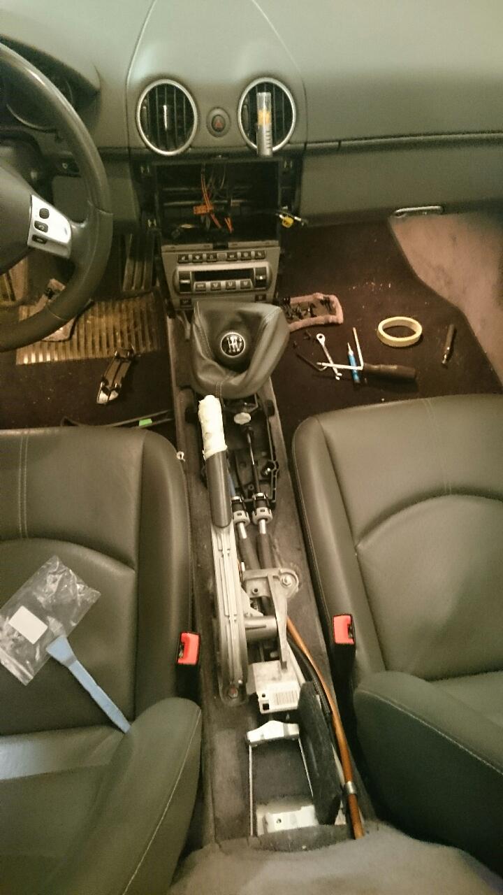

Démontage commande de clim et console centrale pour passer le câble qui sera raccordé au poste :
Installation de la caméra dans le pare-choc :
Voilà le faisceau qu'il va falloir caser au fond de l'emplacement, les deux antennes 4G et celle du GPS sont déjà dissimulées sous le tableau de bord, grâce aux mains expertes d'Alex, il a des yeux au bout des doigts !!!!

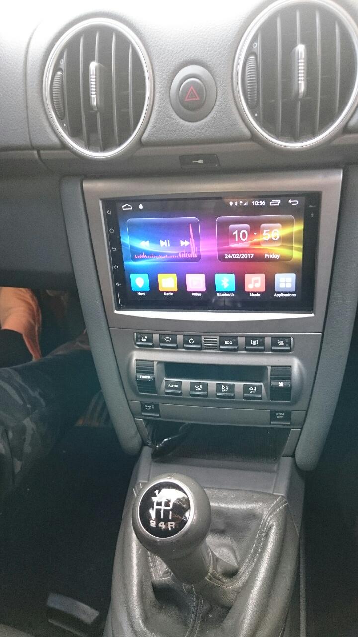

Et voilà l'autoradio posé quelques minutes juste après :
Concernant les commandes au volant, après branchement et paramétrage de l'interface (PASER) je peux commander que 4 fonctions sur les 6 du volants > son + et - , stations ou musiques suivante ou précédente, décrochage ou raccrochage du tel. Malheureusement, pas d'accès au menu depuis le volant, ni retour en arrière. Bon ce n'est pas la mort !
