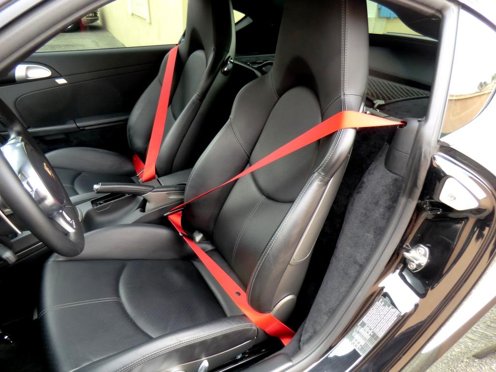

Ca y est elle sont montées!!!
Le résultats est top... et au final ça m'a pris qu'une heure de travail...
Attention a debrancher la batterie au moment de de brancher les pretentioneurs, sinon une erreur Airbag apparaitra sur le cluster...

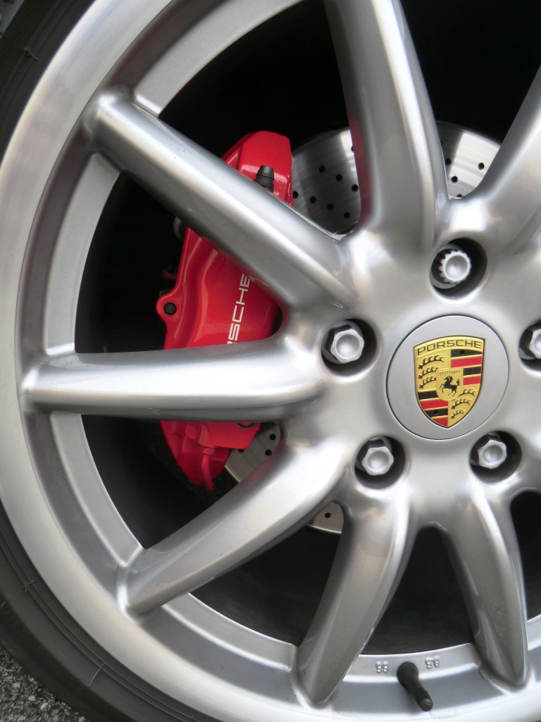

J'ai choisir à l'instar d'Alex de monter des rouges afin de rappeler la couleur idoine des étriers. Cela donnera une petite touche sportive et égayera par la même occasion le full black de l'intérieur.

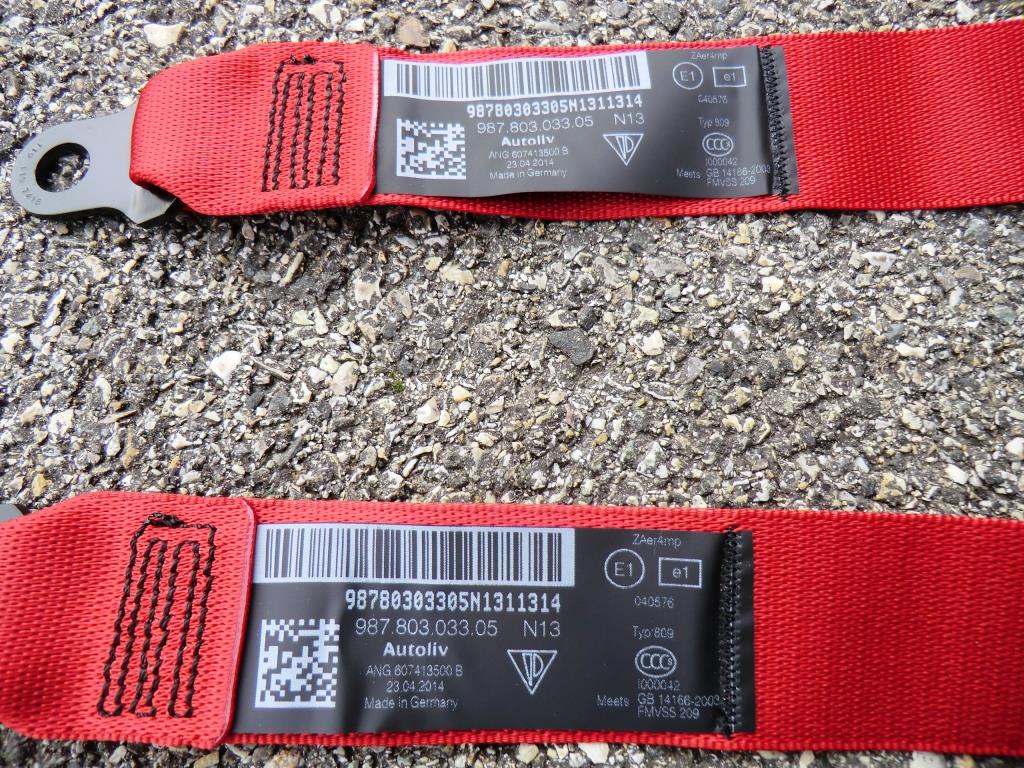

Voilà les ceintures avec les refs

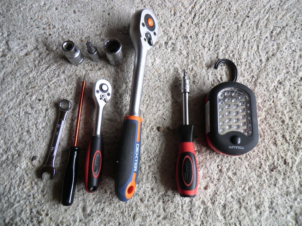

Le matériel nécessaire au montage :
- un tournevis T15
- un petit tournevis plat d'électricien
- une douille T35 (attention dans sa caisse à outils on a généralement du 30 mais pas toujours du 35)
- un petit et gros cliquet
- une douille de 17
- une lampe (pour ceux travaillant en environnement sombre)
- une clé plate de 10

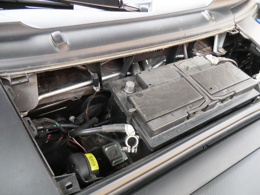

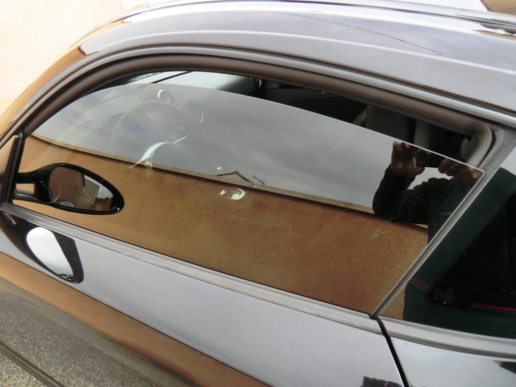

Vu que ce montage s'effectuera batterie débranchée afin de ne pas avoir de voyant erreur airbag s'afficher au TBD, je conseille de baisser légèrement ou totalement les vitres conducteur et passager.

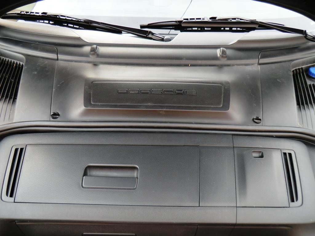

ouvrir le capot avant afin d'accéder à la batterie
ouvrir le couvercle et démonter le + de la batterie à l'aide de la clé plate de 10

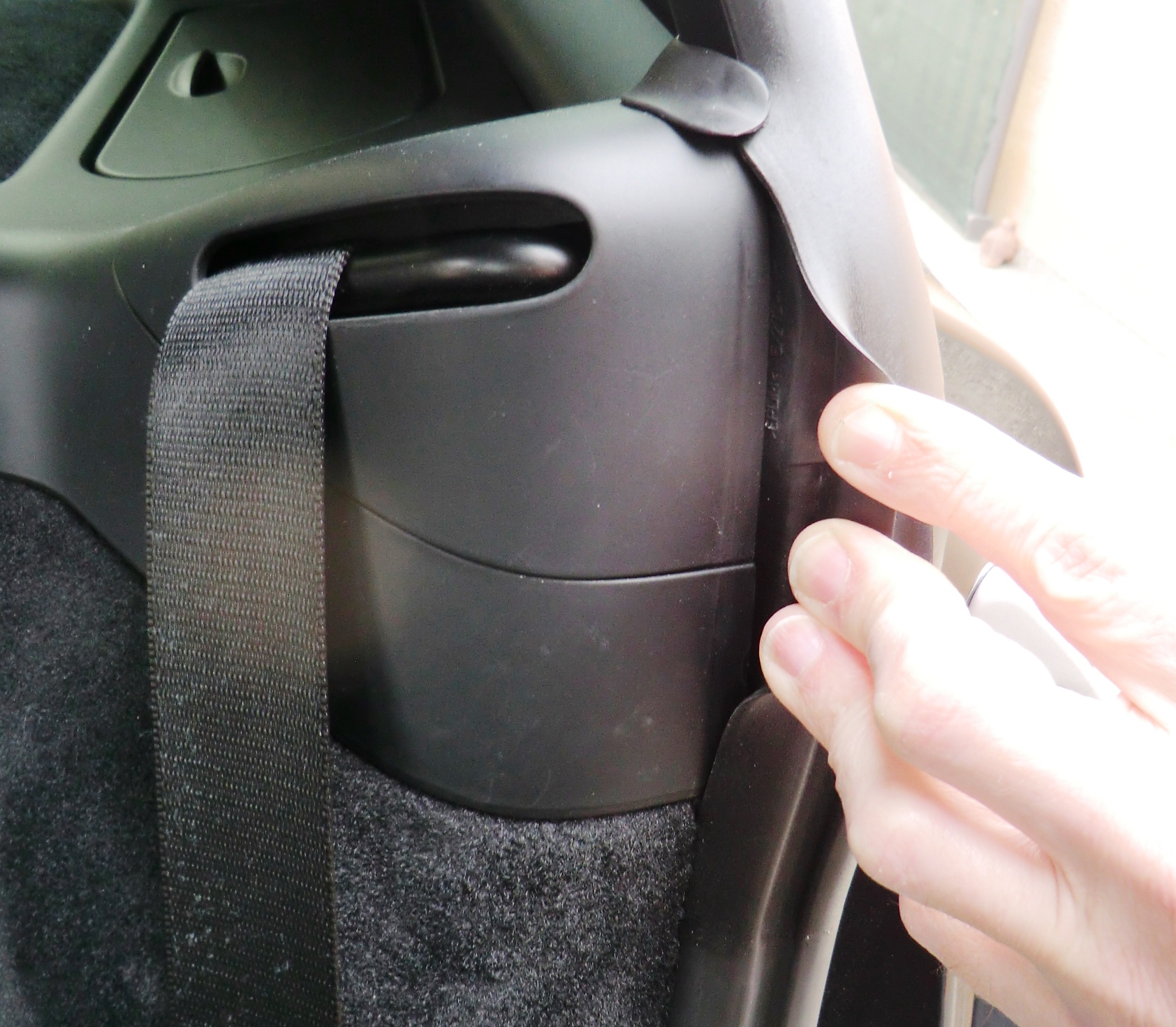

Libérer le joint de porte en tirant légèrement dessus à la main comme ceci

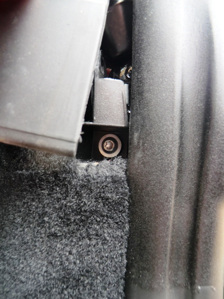

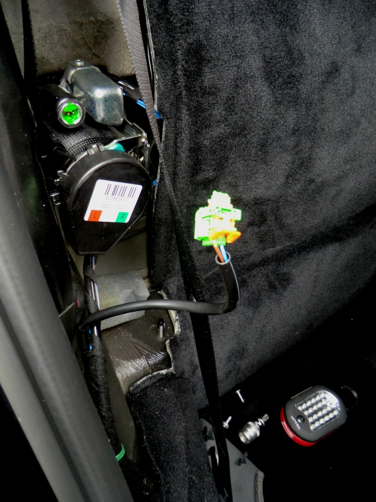

tirer ensuite la partie inférieur pour voir les deux vis Torx qui maintiennent la partie moquettée cachant l'enrouleur. Cette partie moquettée est fixée par le haut par ces deux vis Torx. Utiliser un tournevis T15.
la première vis (proche de l'ouverture de porte) est assez facile à enlever
La deuxième est un peu moins accéssible. Il faut jouer avec la flexibilité du plastic afin de glisser son tournevis Torx. Les gros doigts râleront...

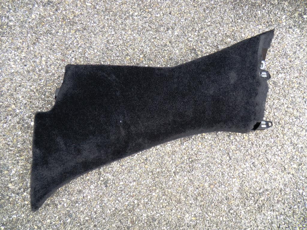

tirer ensuite la garniture moquettée vers le haut. la voilà démontée

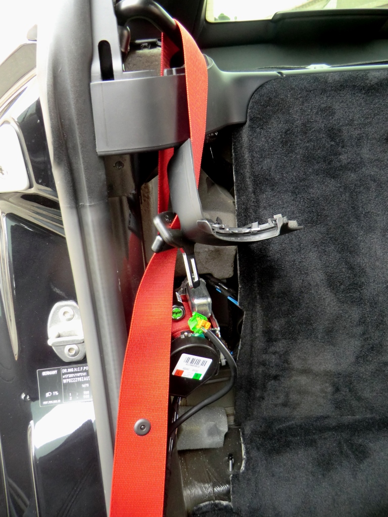

débrancher ensuite la prise en tirant la languette orage en vous aidant d'un petit tournevis d'électricien plat

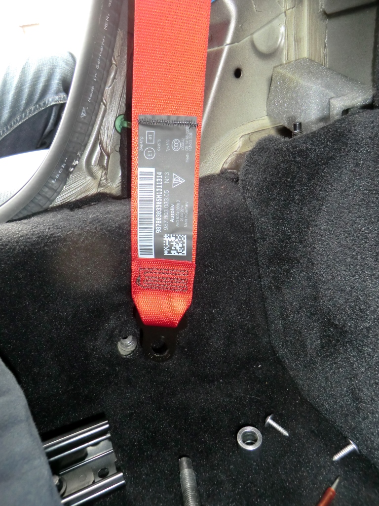

Au pied de la ceinture enlever le cache plastic à l'aide d'un tournevis plat pour libérer la vis de 17
Utiliser un cliquet et la douille de 17 pour la dévisser

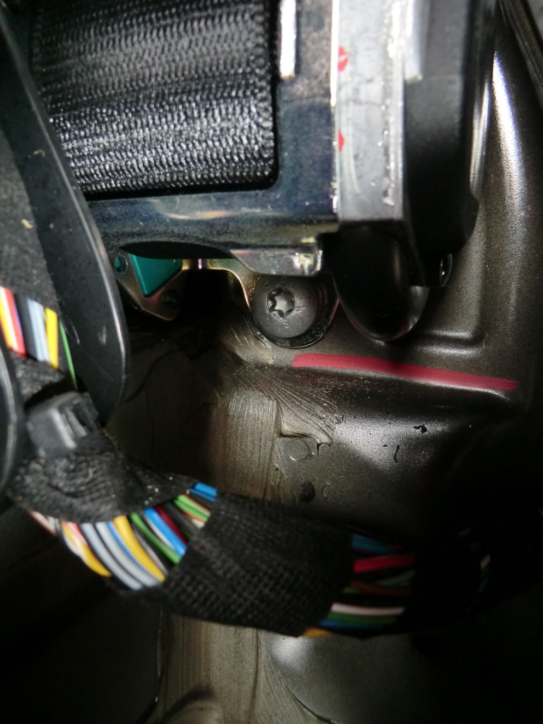

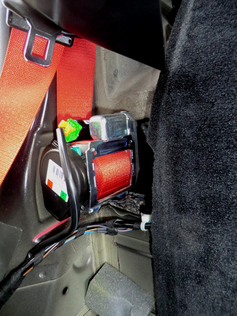

Dévisser la vis Torx 35 à l'aide de la douille adéquat pour libérer l'enrouleur. Cette grosse vis se situe sous l'enrouleur
placer le nouvel enrouleur au même endroit en faisant passer la boucle dans le passant acier haut et le fixer avec la vis Torx 35. Rebrancher la prise.
faire glisser le cache plastic haut en le passant l'attache basse de la ceinture
fixer le bas de ceinture avec la vis de 17
refixer le cache moquetté à l'aide des deux vis torx 15 et reclipser le cache plastic haut et le tour est joué !
