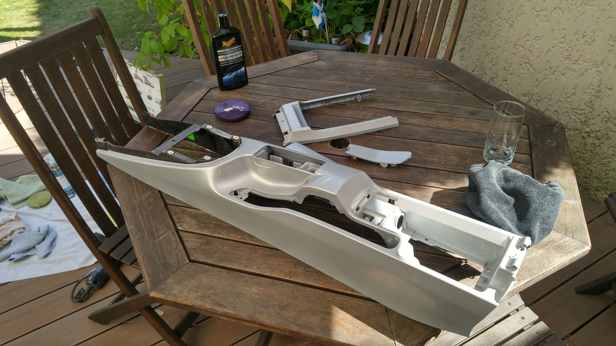

Le soft touch de ma console centrale étant vraiment bien abîmé, je me suis lancé dans son démontage et sa mise en peinture.
Du coup, je vous fais mon retour d'experience.
Premier step: démontage. J'ai suivi le tuto Macarbon (https://www.macarbon...nstructions.pdf).
Ça m'a pris un peu de temps (2 bonnes heures) mais en gros, en suivant bien le tuto, ça le fait bien.

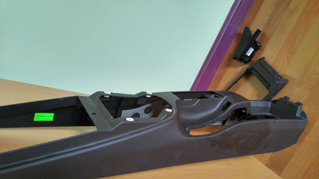

Voici à quoi elle ressemblait une fois démontée:

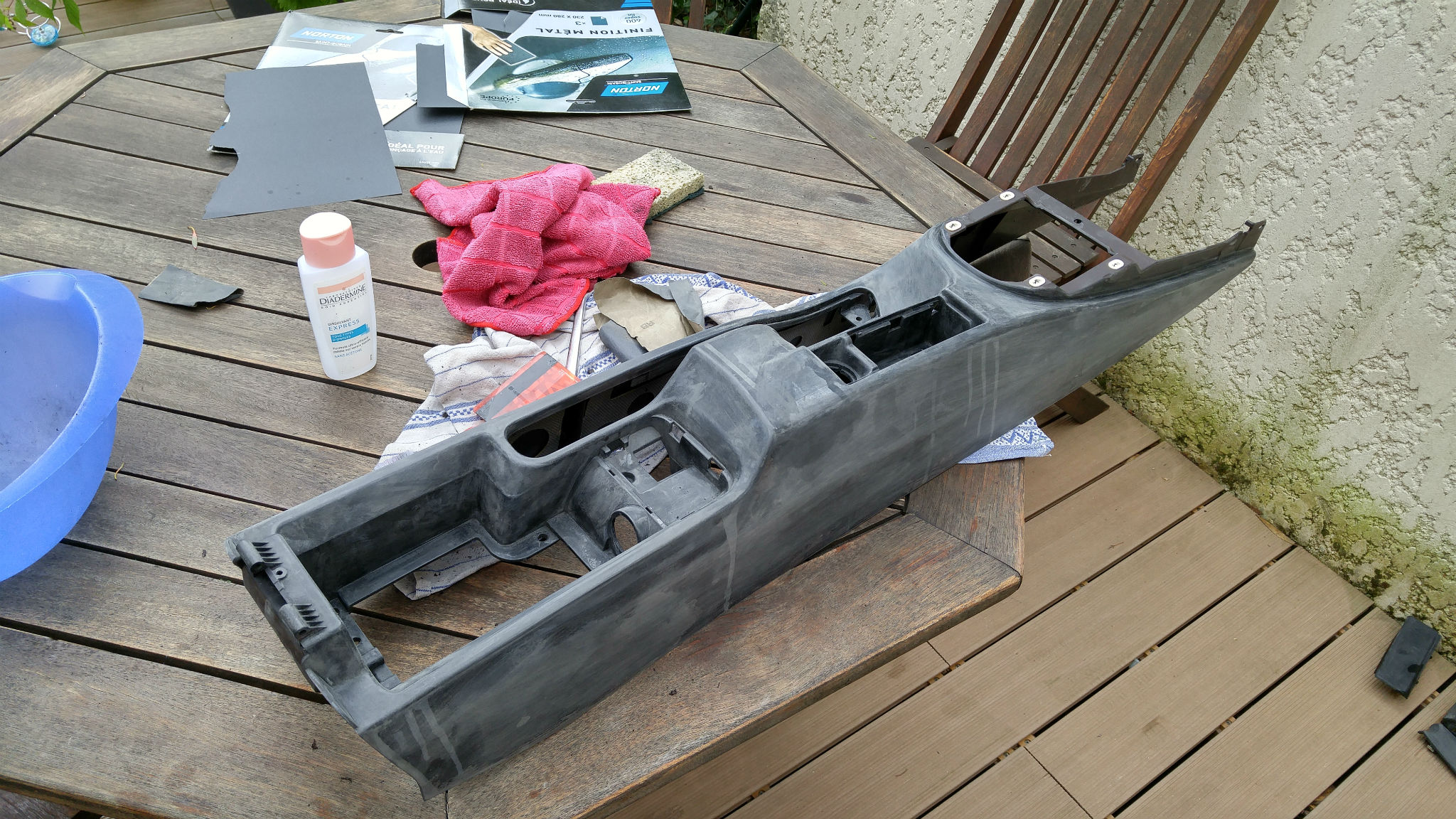

Puis est arrivée l'étape la plus chiante: enlever le soft touch. En gros, j'ai utilisé 2 petites bouteilles de dissolvant. Avec une éponge, j'en mettais sur la surface à traiter, le plus possible, j'attendais 30 s, et puis je frottais avec une éponge grattante.
Ensuite, ponçage de toutes les pièces au grain 400. Et nettoyage.

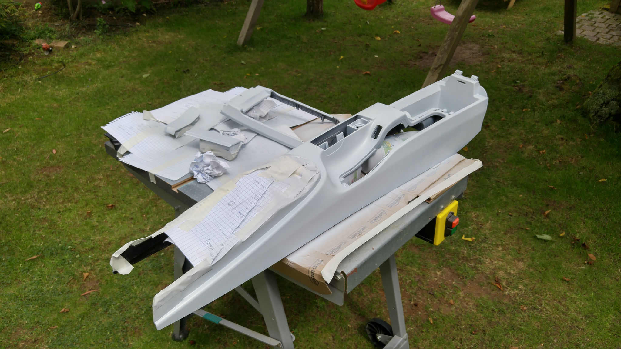

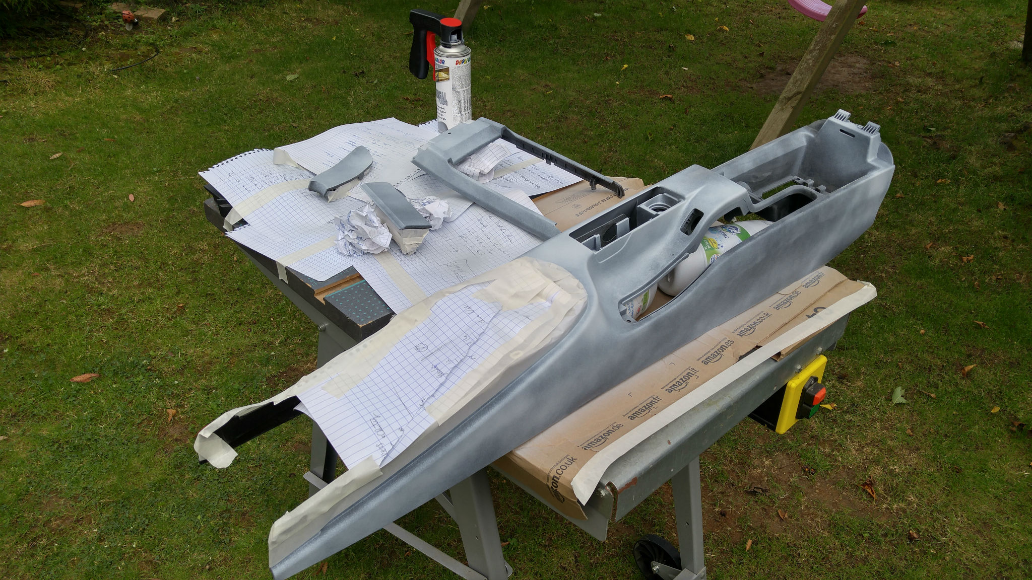

Next step: primaire plastique, attente de 24 bonnes heures et ponçage à l'eau au grain 600.

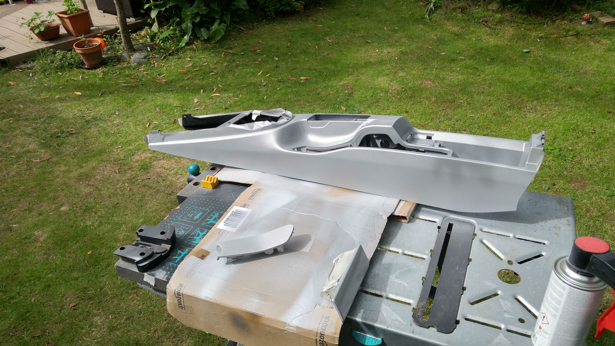

Puis mise en peinture. J'ai du mettre 5 ou 6 fines couches, puis j'ai tout de suite mis le vernis. J'ai du mettre au moins 10 couches lol (j'ai vidé 2 bombes de vernis).
Ensuite, attente pendant 72 heures et ponçage à l'eau au grain 1000. Là, tout devient terne, et c'est normal.
La dernière étape: polissage. A la main pour les parties difficilement accessible et à la polisseuse orbitale (vitesse 4 sur 6) pour les grands pans.
J'ai fait plusieurs passes de polissage, avec un polish plutôt abrasif (Koch Kemie ) , puis avec de l'Ultimate Counpound Meguiars.
Bon, il se trouve que je n'étais pas satisfait du grain au premier coup, donc j'ai re-ponçé à l'eau sur certaines parties et repolisché.
Enfin, dernière étape: passage de cire. J'ai hésité à mettre de la Kiwami, mais c'est une cire 100% synthétique qui défonce le nez, donc dans l'habitable, bof bof. Donc j'ai mis une Meguiar's classique au Carnauba qui sent bon :)
Voilà le résultat avant remontage:

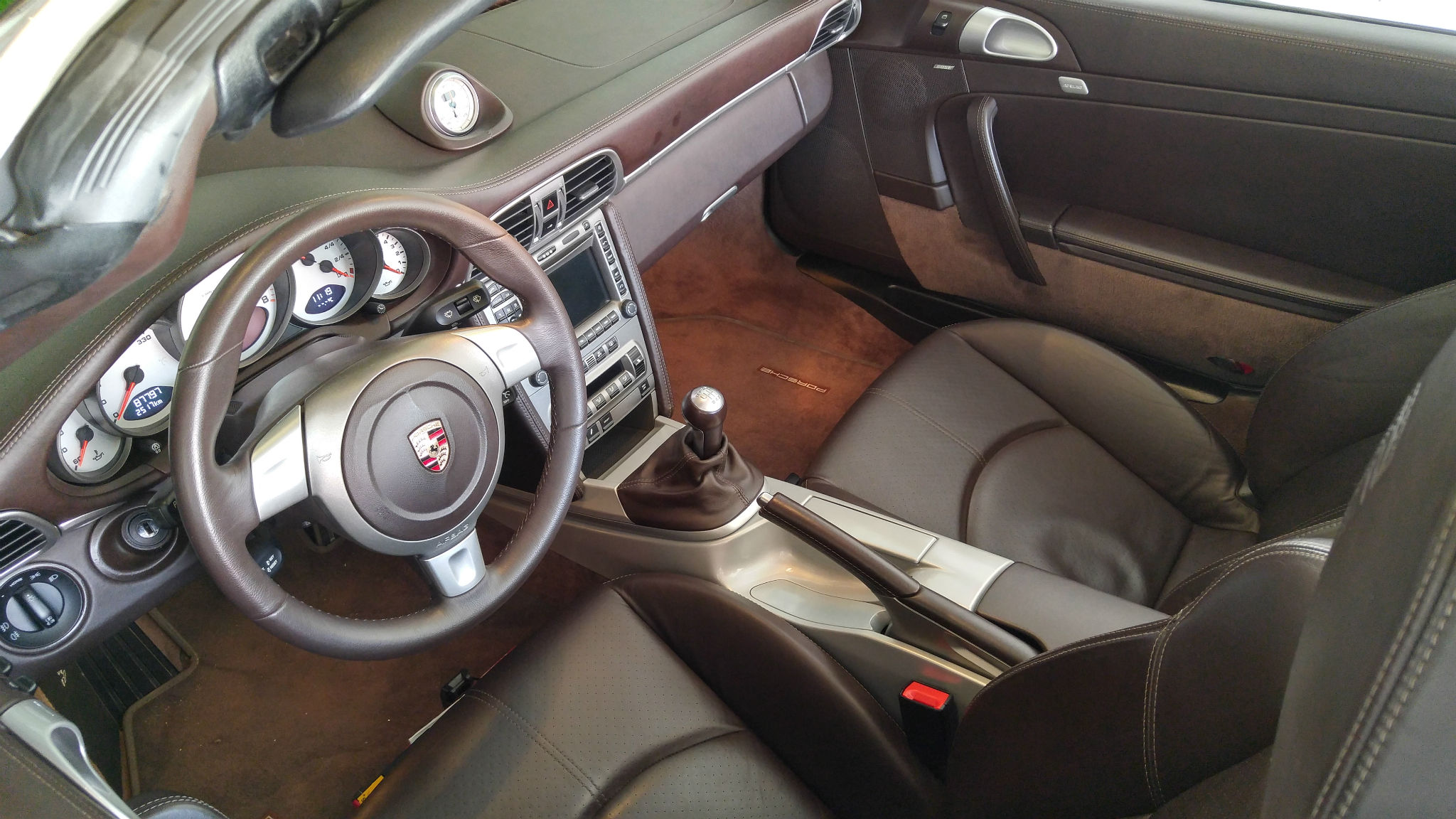

Et le résultat final "in car":
Honnêtement, je suis très content de ce que ça donne. Après ce n'est pas parfait: si on met son nez sur la console, on voit par endroit qu'il y a un effet beau d'orange, voir un petit grain. Mais globalement, sur les parties bien visibles, je suis très satisfait du résultat.
Ca m'a couté environ 60 € de matos (appret, peinture, vernis, abrasif. Le reste j'avais déjà) et quelques heures de travail :)
Sinon, pour finir, une petite crainte qui me taraude: lorsque j'ai reclippé le connecteur qui connecte le faisceau de la console à la voiture (celui de l'étape 24 dans le tuto), je n'ai pas réussi à avoir de clip "franc" (un peu difficile d'accès), mais en tripotant un peu, ça n'avait pas l'air de bouger. Tout re-fonctionne sans souci, mais j'espère que ça ne va pas se déclipper en roulant  :(
Si d'autres personnes ont déjà fait la manip, je suis preneur d'info à ce sujet: avez-vous bien entendu un "clac" ou pas en reclippant?

Merci à tous pour vos retours!!!
J'ai déjà fais cette manip.mais le résultat n'était pas probant "Pour mon cas" alors finalement j'ai opté pour de l'hydro-transfert ( Effet carbone ) sur la console centrale et fais faire les seuils de bas de portes le résultat est nickel à mon goût et ce n'est pas sensibles aux rayures , j'avais déjà le levier de frein à main, le porte gobelets et le pommeau de vitesses
lorsque que j'ai acheté l'auto pour ton connecteur si tu l'as bien clipsé ça doit être bon le n'avais pas non plus entendu de clac et je n'ai pas de soucis depuis ce remontage:644232:
Dans mon cas, je suis assez satisfait. Même en plein soleil ça le fait bien:
Après, peut-être que je voudrais passer à un covering ou autre chose dans quelques mois mais pour le moment je suis très content.
Merci pour ton feedback pour le clip: ça me rassure. J'ai fait un tour après avoir tout remonté, donc entre ce que tu me dis et le fait que ça n'a pas bougé en 20 minutes de route, je pense que ça doit être bien clippé!
