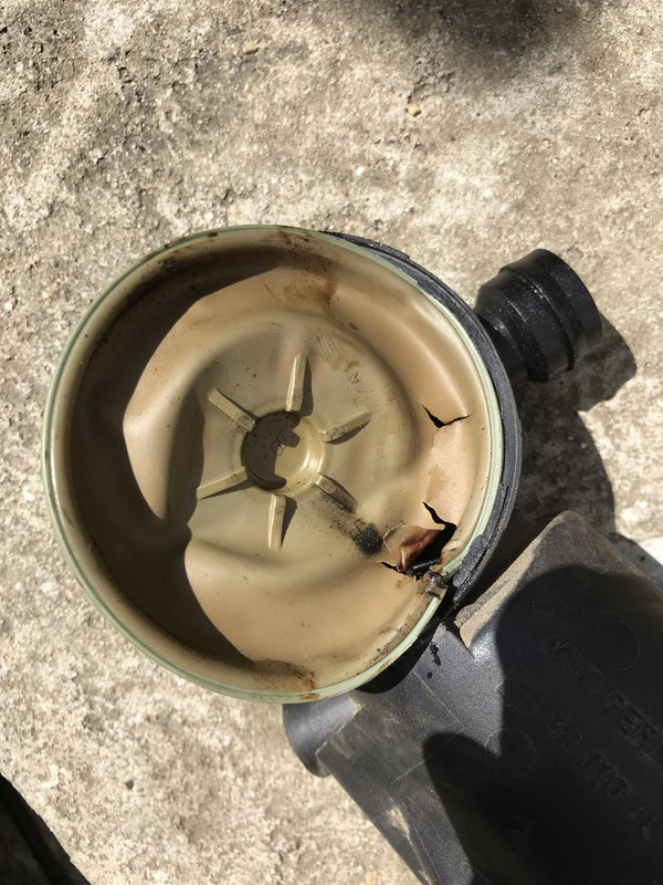

J'avais ouvert le vieux justement sans constater grand chose. Mais plus jamais eu de fumée ensuite.
Je viens de le remplacer sur Boxster 986 S. Opération pas facile à réaliser..je ferais un Tuto détaillé pour la 986, l’aos est différent sur la 987.
On peut voir que la membrane est percée au moins en haut sur la photo, l’autre déchirure peut provenir en partie du démontage du couvercle qui est collé. Depuis plus de fumer, plus rassurant pour un éventuel acheteur.. La membrane est devenue extrêmement fragile en vieillissant.

Ah oui là c'est visible effectivement lol:
La membrane du mien n'était pas déchirée mais je l'ai changé des le 1er symptôme constaté.
Pas simple effectivement mais à 2 et la voiture sur fosse, ça n'avait pas été trop mal quand même.

Pour ma part ça fumait bleu vraiment beaucoup à chaque démarrage et ça empirait. Le problème, c’est de ne pas trop laisser traîner, car les catalyseurs n’apprécient pas spécialement le traitement.

Moi, ça ne fumait qu'au redémarrage suivant une cession un peu musclée (ras en conduite normale). Donc recherche immédiate de la cause et changement dans la foulée.
Effectivement, pas grave immédiatement mais cela doit très rapidement bien encrassé l'admission également (j'avais du coup nettoyer le boîtier papillon et les tubulures du collecteur plastique)

Je viens de me le faire sur le Box(séparateur air huile)!!!
Quelle galère à changer ce bidule!!!
Content de l'avoir fait dans de bonnes conditions... et avec un pont!

Moi je l'avais fait dans la fosse ;-)
C'est clair que l'accès n'est pas des plus évidents.
