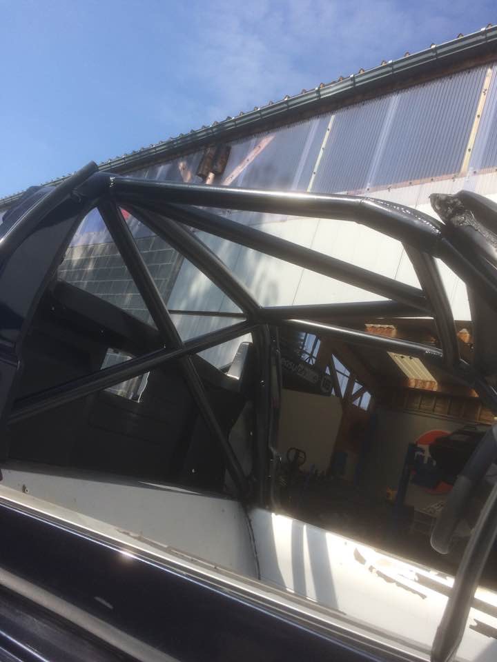

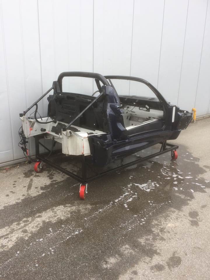

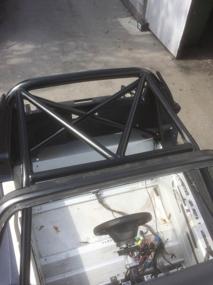

Hello les amis j’en vous propose ici de voir pas à pas le montage d’un proto piste sur’ base de Lotus, mon amis mécano qui travaille parfois sur mn gts en est le maître d’oeuvre, du châssis au moteur !
Le moteur sera un moteur récupéré et modifier d’une Volvo 2.3 T
Il sera prêt pour 2018 et espère pouvoir être sous les 2.30 sur le circuit de Spa.
La base, montage des arceaux et mise en place du volant au centre de l´auto.
  • Eric B, Matson et JJo2a aiment ceci

joli projet! et belle maitrise.
pourquoi le volant au centre?

Aucune’ idee, il a déplacé toutes les commandes, quand je’ lui ai demander il m’a dit; du poids en moins à côté de moi lol.

L'adaptation du PC avant, c'est un de GT3, non ?
Pilote au centre = centrage des masses idėal...mais il ne pourra pas emmener de SDS... ;)

Oui pièce de gt3.
