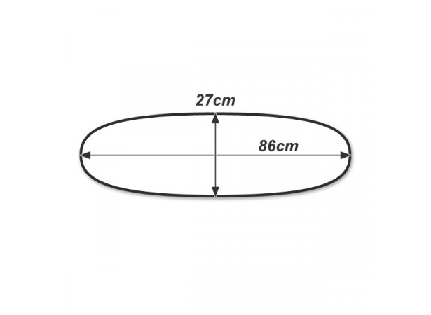

Je ne pense pas que ça soit possible d'adapter une vitre sur une capote prévu pour un transparent souple. D'abord ça doit être assez compliqué à faire, d'autre part pas sûr que la vitre de même taille veuille bien se positionner comme il faut lors du décapotante.
En général dans ce cas de replacement d'une capote d'origine par une équipée d'un verre la vitre est bien plus petite que le transparent souple.
https://www.comptoir...-996-cabriolet/
capote-porsche-996-cabriolet-en-alpaga-s
Guest_Richard_*
Guest_Richard_*
c'est exactement ça, pour avoir eu l'occasion de voir des capotes de 986/1 remplacées par des modèles à vitre rigide la vitre est plus petite.
soit ta capote est en état et la pose d'un transparent souple chez un sellier est une opération simple, soit tout est "fatigué" et tu changes l'ensemble.
deux chois s'offriront alors à toi, soit remettre tout d'origine (capote souple, c'est ce que je ferai) soit capote adaptable avec vitre rigide, c'est plus pratique et moins fragile mais on est plus dans la configuration d'origine de l'auto.
