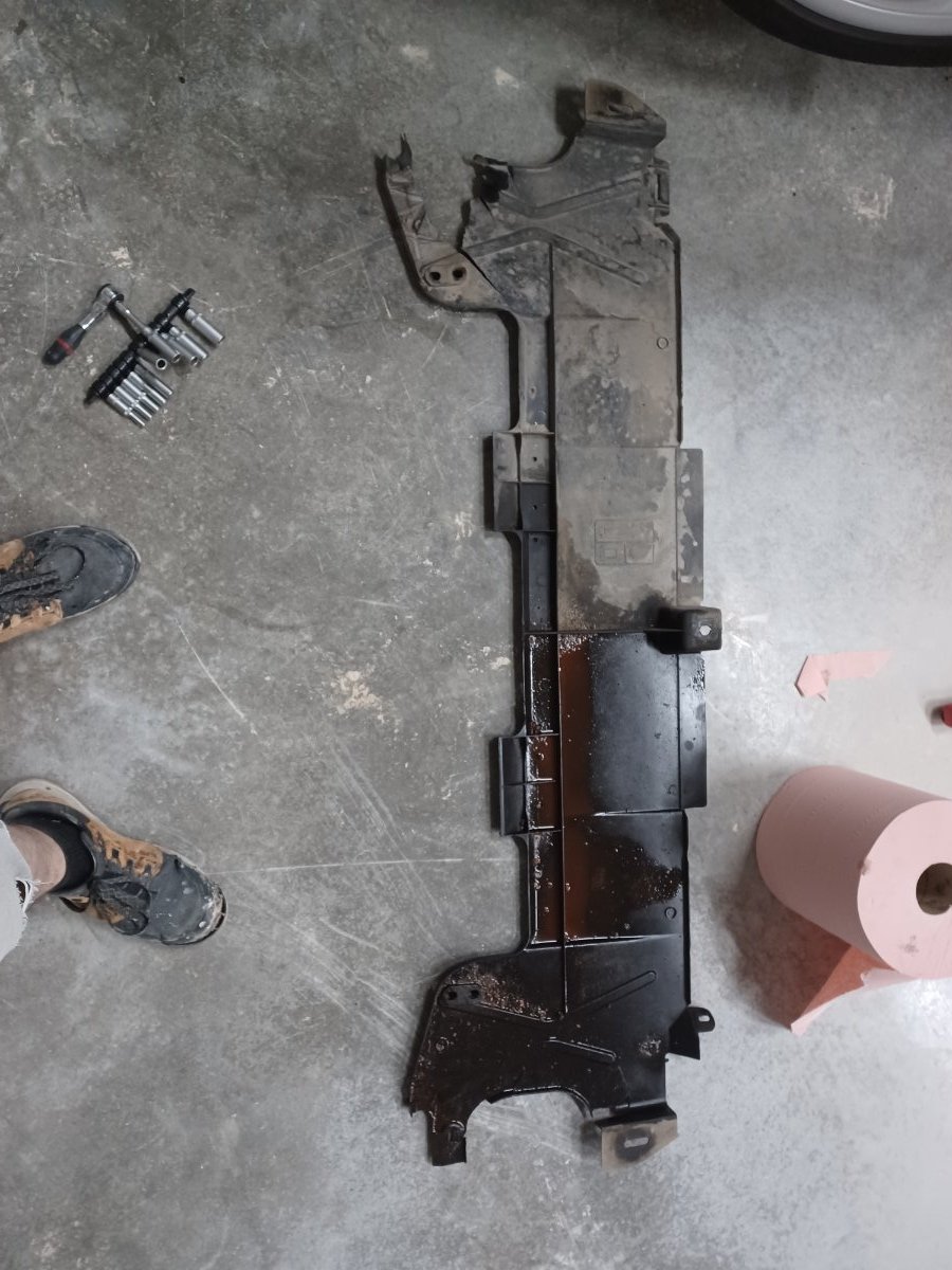

Quoi que pas trop kilomètrée quand même. Tu ne peux pas deposer la tôle derrière les sièges ?
Oui ça vaudrait le coup de jeter un oeil pour être fixé. En plus c'est pas compliqué à faire...

Perso je fais faire l'entretien.,la il s'agit de démonter le panneau juste derrière les Sièges afin de voir s'il y a une fuite au niveau de la pompe à eau. Vraiment plus simple que de monter un meuble suédois

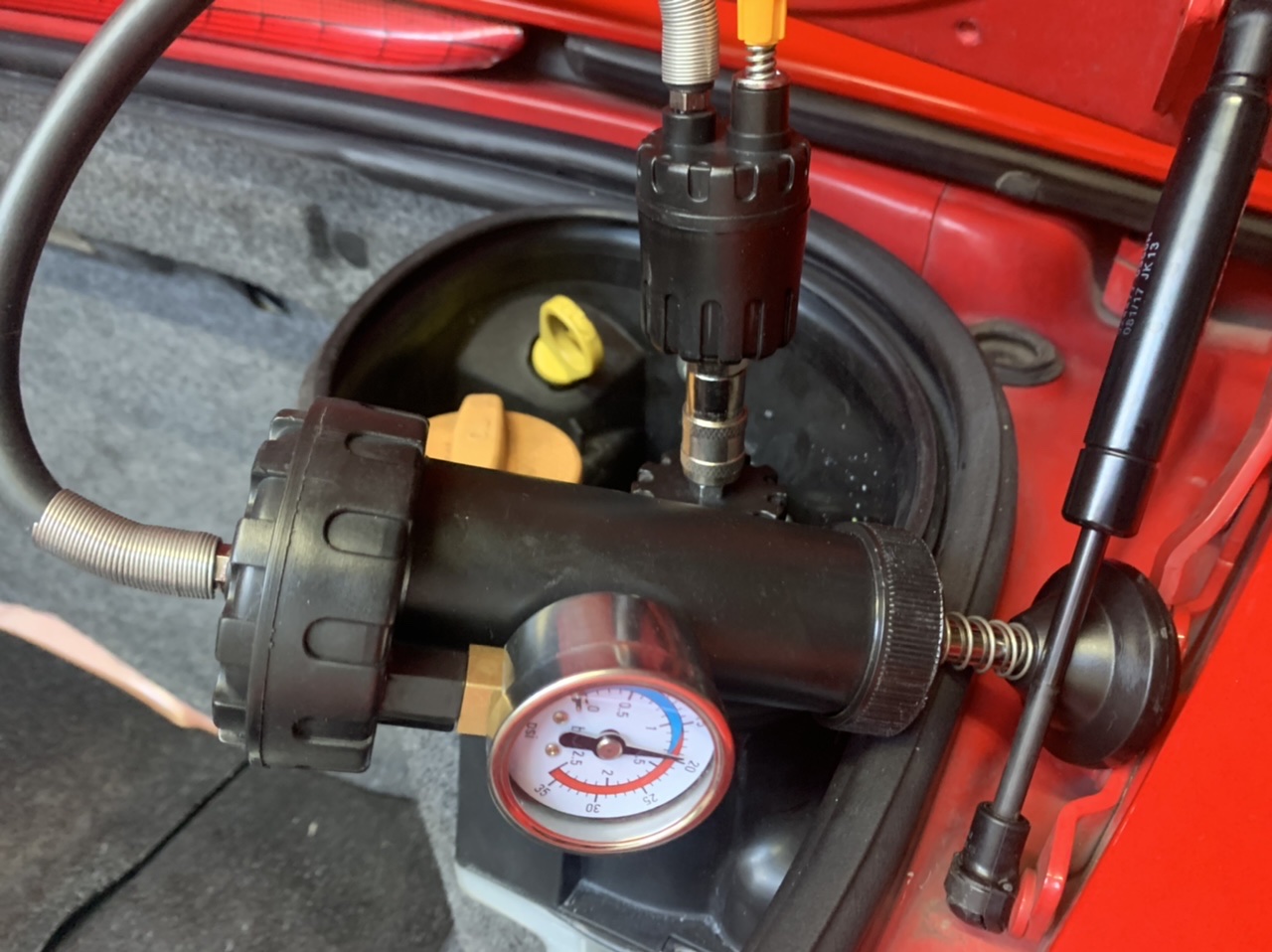

Hello
Une pompe à eau qui fait des cliquetis, c'est une pompe à eau qui te prévient d'une mauvaise potentielle aventure :D
Je vous encourage pour les Lyonnais de faire faire un devis chez Flat69 pour le remplacement d'une pompe à eau... j'en ai eu pour 600€, pièces, fluides et MO comprise.
Après, ma fuite venait du vase d'expansion comme bobol et là, Porsche Montpellier était le plus compétitif (770€ tout compris avec pièces, fluides, MO, mallette, test du join de culasse et mise en surpression du circuit de refroidissement...).
Bonne journée amis Porschistes!
