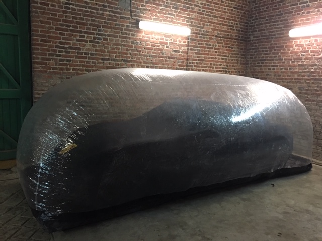

Mais dans la grange... je Branche le c-tek, je mets la housse et hop le tout dans la "BULLE".
Cela protège des rongeurs, de la poussière, de l'humidité et l'oxydation, empêche la condensation et la formation de moisissure et évite les chocs accidentels du type vélo ou autre.
Les 5 minutes pour l'extraire et la rentrer ne m'empêche pas de la sortir par temps froid et sec.

Tu charges ta bulle à l'air ambiant ou à l'azote?
Si air ambiant, tu déshumidifies l'air avant de gonfler?
Je ne pense pas que ça interdise l'oxydation si gonflé à l'air ambiant... car entre chaud et froid ça condensera dedans!
Faut de la place!! mais système intéressant pour hiverner.
Je présume également qu'il y a un système de maintient de pression automatique...

Ach so!! La conso est importante?

Posté 09 November 2018 - 05:17 PM
Pas cadeau tout de même...
Ca coûte plus cher que mes tentes shelter logic!!

C'est dommage tu peux plus la caresser en passant.
Moi j'aime bien effleurer délicatement la housse quand je passe chercher un truc dans le garage #pervers #toc
Sinon j'avais pensé à prendre ce système quand je cherchais une housse mais j'avais fini par renoncer à cause de l'encombrement.
