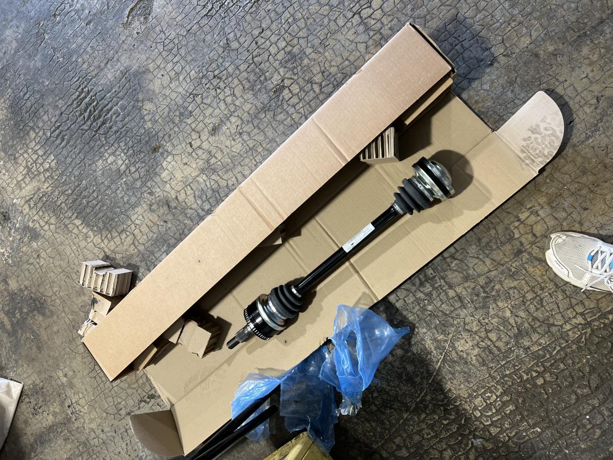

Bonjour à tous, après réflexion j'ai pris un cardan neuf chez Porsche. Plusieurs mécano m'ont expliqué avoir eu des gros soucis avec ceux de Rosa passion (pas la bonne taille) et fiabilité avec les autres marques. Axel sera surement rassuré Installation il y a quelques jours, ça roule bien ! Bon maintenant j'ai un bruit métallique dans le silencieux, c'est infini Ça n'a pas l'air de venir des cata, ouf, l'occasion de mettre un silencieux plus sympa...
Merci à tous pour vos retours ! J'ai eu Porsche, un peu plus de 1000€ la pièce ! Pas de contrindication à du reconditionné Oscaro selon eux. D'ailleurs chez eux les boites par exemple sont toutes reconditionnées. À suivre sur le banc donc !
Un ami me dit que pour de nombreuses pièces dont les cardans c'est toujours du reconditionnement. Vous saviez ça ? Non jamais ! et y'a pas un catalogue en ligne ? Je trouve pas
Oui je compte changer moi même mais si je dois acheter une pièce je ne veux pas me tromper… Chez Porsche les pièces sont neuves ? Ça peut s’acheter en tant que particulier ?
merci pour toutes vos réponses ! Et vous pensez quoi des pièces sur Oscaro ? L’écart de prix avec Rose passion est énorme !
Bonjour à tous, je viens de changer les pneus de mon Boxster et mon garagiste me dit que le soufflet de cardan est abimé (voir photo). En écoutant le bruit au ralentit il me recommande de changer le cardan entier. Pourtant sur internet on me dit qu'un cardan tient entre 100 000 et 150 000 km, qu'en pensez-vous ? Pas de symptôme particulier à la conduite à mon goût. Par ailleurs, que pensez-vous des pièces sur Oscaro, il me recommande celle-ci : https://www.oscaro.com/cardan-da-silva-s-a-s-8030at-6254866-13-p#/?vid=22362&vident=bSmUgc3VpcyBEaW9ueXNvc8BV0G4hqhcmCfzQ4cZ97tPGIjIavD690UCOwNINozg2 Rose passion indique plus de 800€, ça fait un billet mais je ne veux pas prendre une pièce qui risque d'abimer la voiture ! Preneur de vos avis ! Matthieu

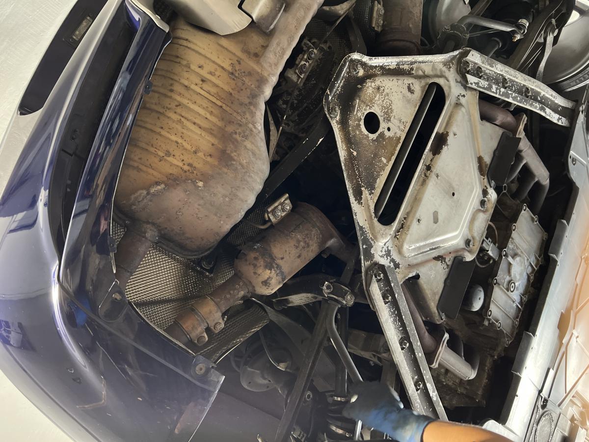

Bonjour à tous, petite mise à jour sur ce sujet. J'ai déposé ma voiture lundi au garage, c'était bien une sonde lambda (banc 2 sonde 2, c'est à dire à gauche post catalyseur) qui avait le câblage abîmé et remontait donc à l'ordinateur de mauvaises informations. Comme disait nicoyzf250, les 4 sondes sont soudées à cause de la rouille (plus de pas de vis) ils vont donc devoir déposer tout l'échappement et m'ont recommandé de changer les 4 car quitte à payer la main d'oeuvre pour tout démonter autant changer toutes les sondes plutôt que de les faire une par une. Environ 140€ la sonde + 78HT de main d'oeuvre par heure (sans pouvoir être précis en amont sur le nombre d'heures de travail, maximum 6h selon leur devis). Par ailleurs ils m'ont offert un diagnostic complet de la voiture : Très bon état dans l'ensemble, des "défauts" classiques sur ces générations Valve PCV qui a une très légère fuite > on laisse pour l'instant car très léger Biellette de barre stabilisatrice arrière gauche fatiguée > on change les deux arrières (à ma demande) Soufflet suspension avant gauche qui se désagrège > on attend le prochain CT Une vis manque sur la boite (étrange) > on en remets une Test Piwi : pas de rupteur, vitesse moyenne de 50km/hEn somme bien rassuré sur mon choix ! A voir la facture finale au vu du nombre d'heures passées, environ 1400€ de travaux pour les 4 lambdas + biellettes arrières
