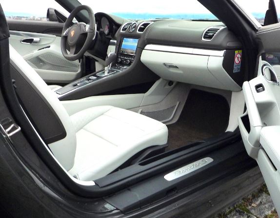

Retour dans la voiture...
Notre câble est maintenant au niveau de la vitre arrière.
Dans l'habitacle, côté passager (LHD), il va falloir déposer:
- Le haut de l'habillage de la ceinture de sécurité.
- Le bas de l'habillage de la ceinture de sécurité.
- Déposer la grille de HP droit, pour pouvoir écarter un peu la moquette du panneau arrière, à droite.
- Pour plus de facilité, je conseille de déposer complètement le joint de portière; partie basse.
- Déposer le marche-pied
Tout ça ne tient qu'avec des clips de verrouillage.
Chacun trouvera le meilleur moyen de passer son câble entre les différentes mousses; pas d'inquiétude ici!
Au niveau du marche-pied, il faut déclipser la moquette à l'aide d'un pince, pour la tirer vers l'extérieur.
Il y a 4 crochets de maintien sous le merche-pied...
Il y en a 2 supplémentaires plus loin, au niveau de la boite à fusible...
Une fois votre câble glissé entre la moquette et le montant (bien le faire descendre au niveau des mousses), je vous conseille de remettre en place:
- La moquette sous la vitre arrière (c'est une galère, je sais!!)
- Remettre la vitre arrière en position horizontale
- Refixer les câbles de capote (allez à la pêche!!)
- Remettre en place l'habillage du montant de la ceinture de sécurité.
- Remettre la partie supérieure de l'habillage de la ceinture de sécurité
- Remettre en place la grille de HP.
Il est maintenant possible de décapoter et repousser les sièges vers l'arrière, pour bosser tranquillement.
Donc, notre câble est un niveau de l'avant du marche-pied.
Il faut maintenant:
- Déposer la portière du bloc fusible
- Tirer vers le bas et vers l'arrière la garniture en moquette autour du bloc fusible. Attention, il y a une partie qui remonte entre le tableau de bord et le joint de portière.
- Tirer un peu sur le haut de la moquette au pieds du passager.
