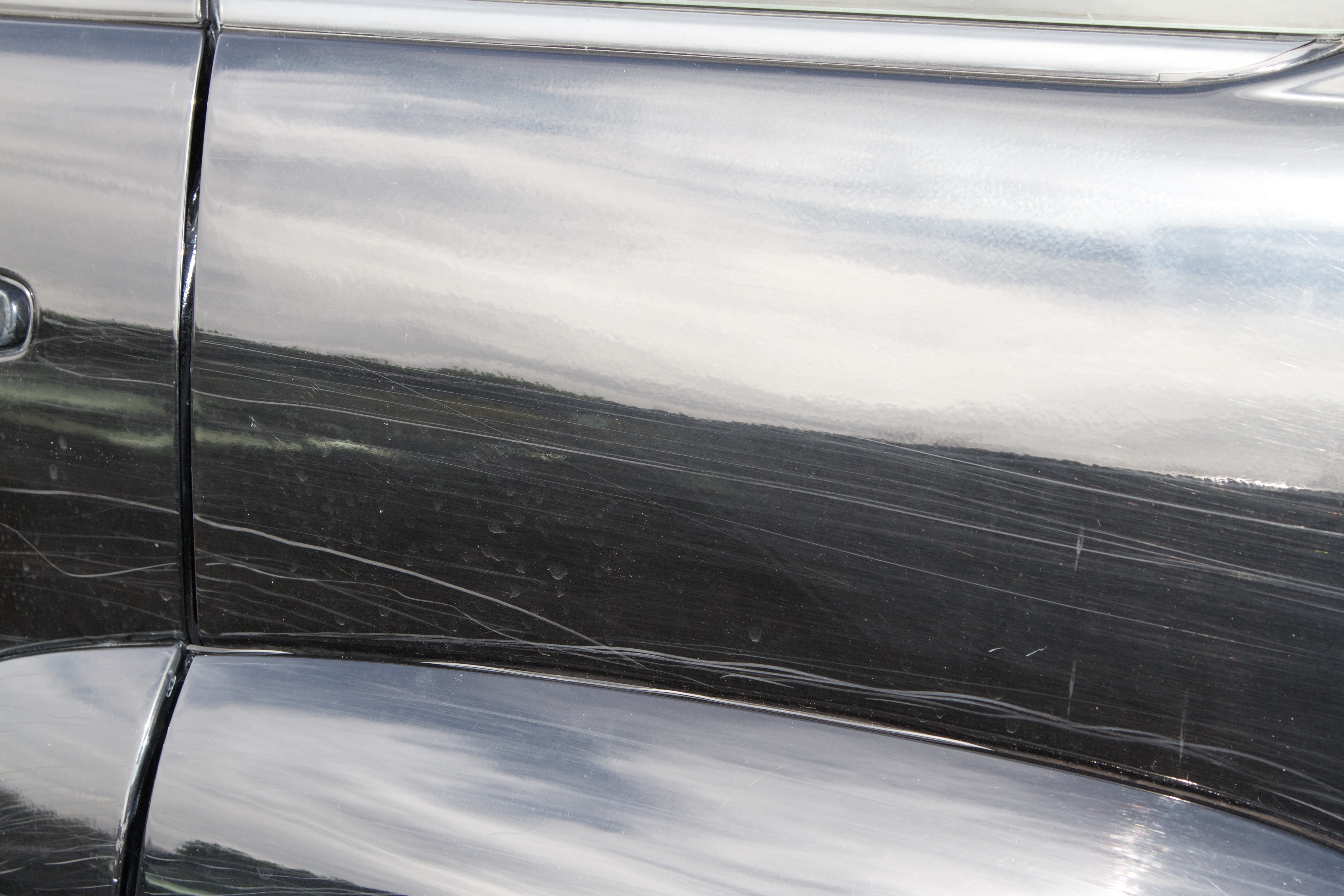

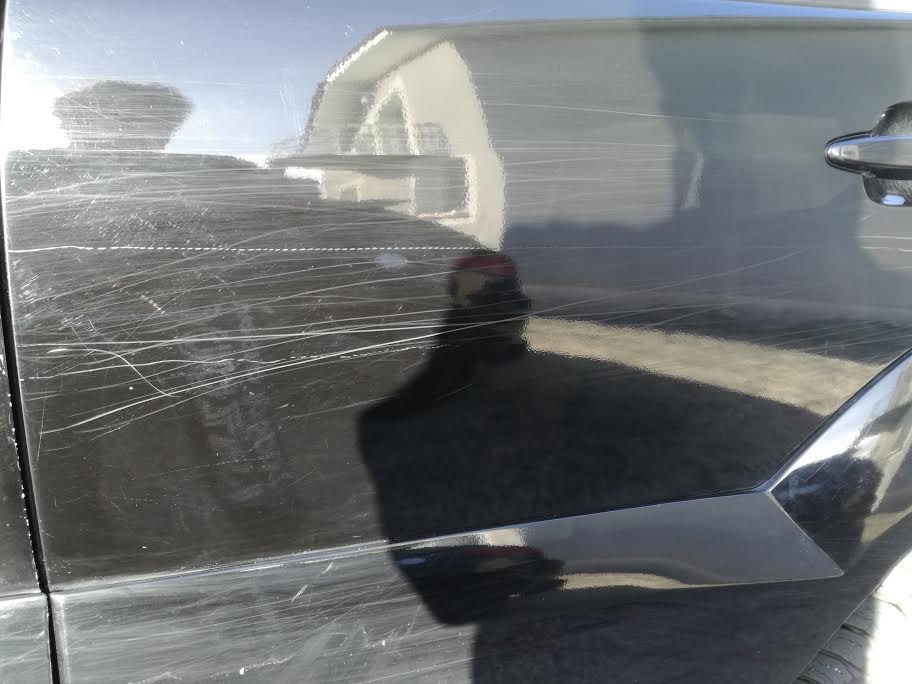

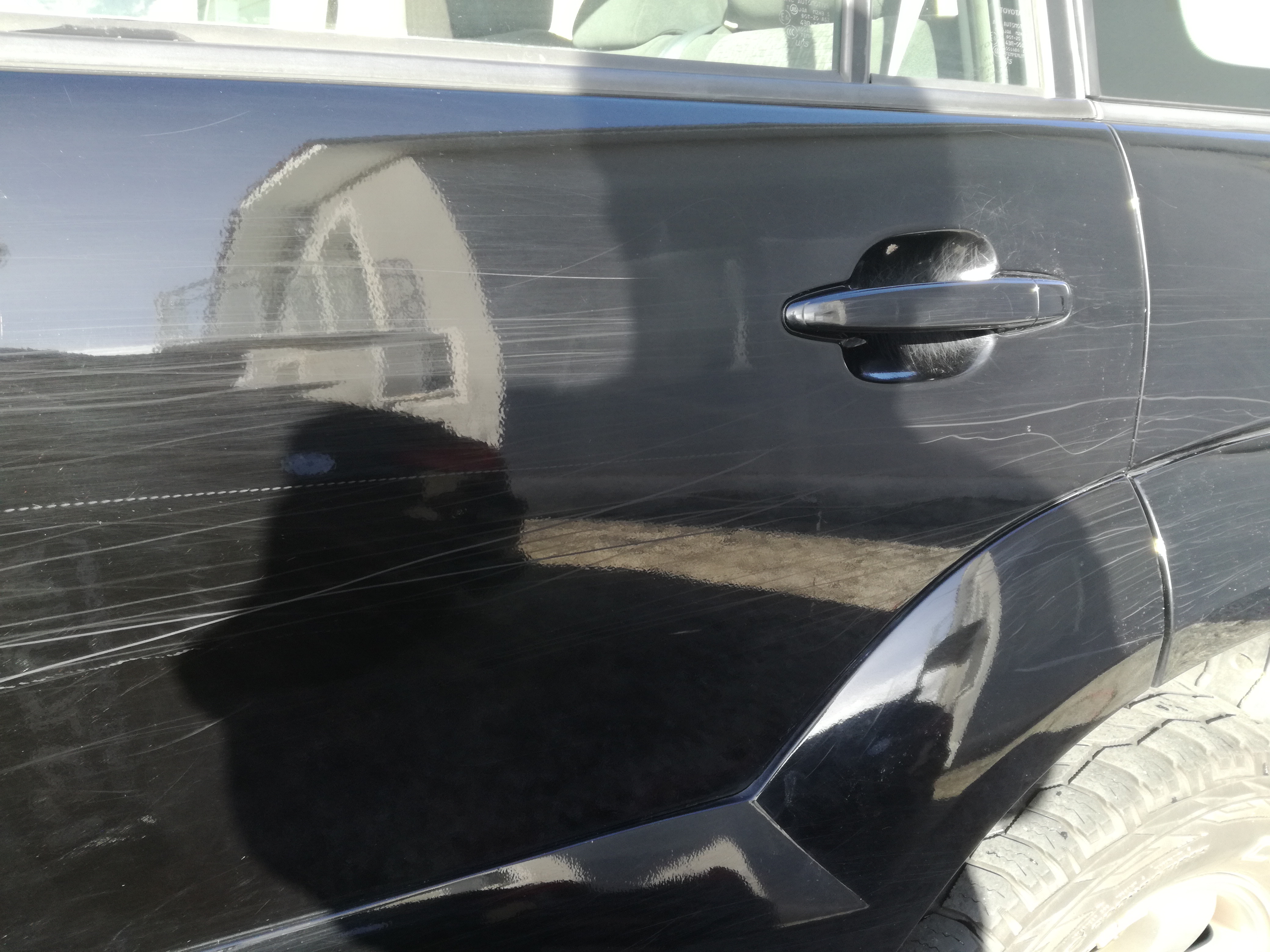

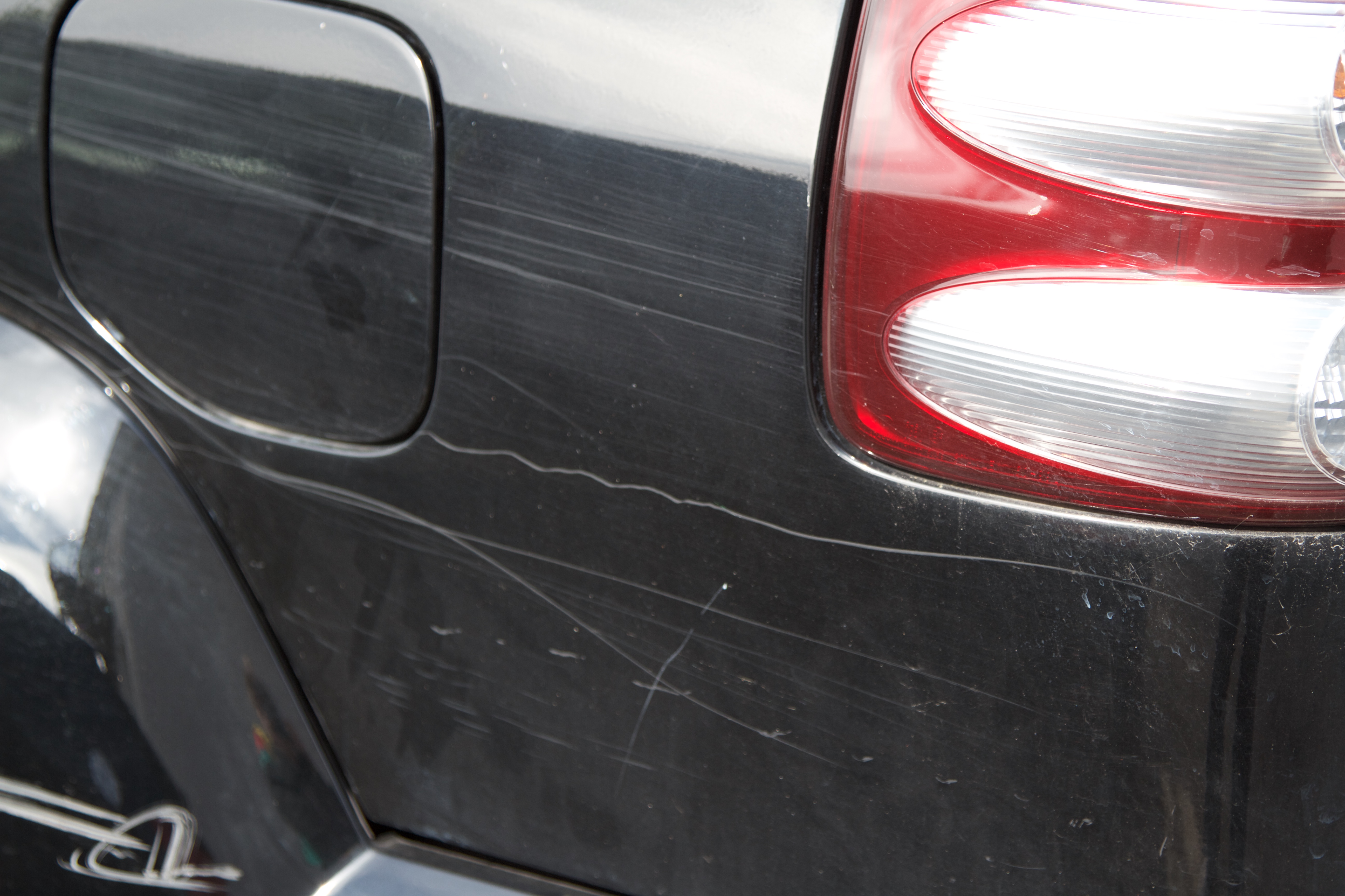

Me trouvant sans boulot pendant quelques temps , je vais entreprendre un gros chantier qui en a vraiment besoin .
Ce n'est pas une Porsche donc sujet absurde pour certain auquel pas , passez votre chemin.
Il s'agit donc d'un Toyota KDJ 120 de 2009 avec un état de carrosserie  :oabominable  .
Pleins de rayures de partout et un aspect général moche:(
J'ai du changer ma polisseuse car celle que j'avais n'était pas capable de faire le job .
Quelques photos de départs ...
Image IPBImage IPBImage IPB

Y a du taf! Et probablement bcp de traces irrécupérables mais on peut toujours essayer! Bon courage !

Rayures de tous chemins ou vandalisme ?

Ca c'est un Toy qui fait du chemin, bravo c'est fait pour ça :)

Pas de vandalisme juste comme l'a dit Gérard passage dans les bois .
On ne le voit pas sur les photos mais une branche d'arbre à rattrapé mon extension d'aile arrière gauche et la gardé avec elle !!! On peut même plus faire confiance aux arbres !!!:)
comme vous pouvez le voir il va y avoir du taf !!! et même du gros voir très gros mais j'ai du temps devant moi en ce moment , ça tombe bien .
