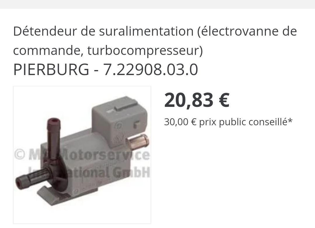

Du coup j ai cherché et trouvé une electrovanne de dépression 3 voies (celle d origine est 2 voies normalement fermée)
Il faut donc démonter l electrovanne d origine et la remplacer par la 3 voies.

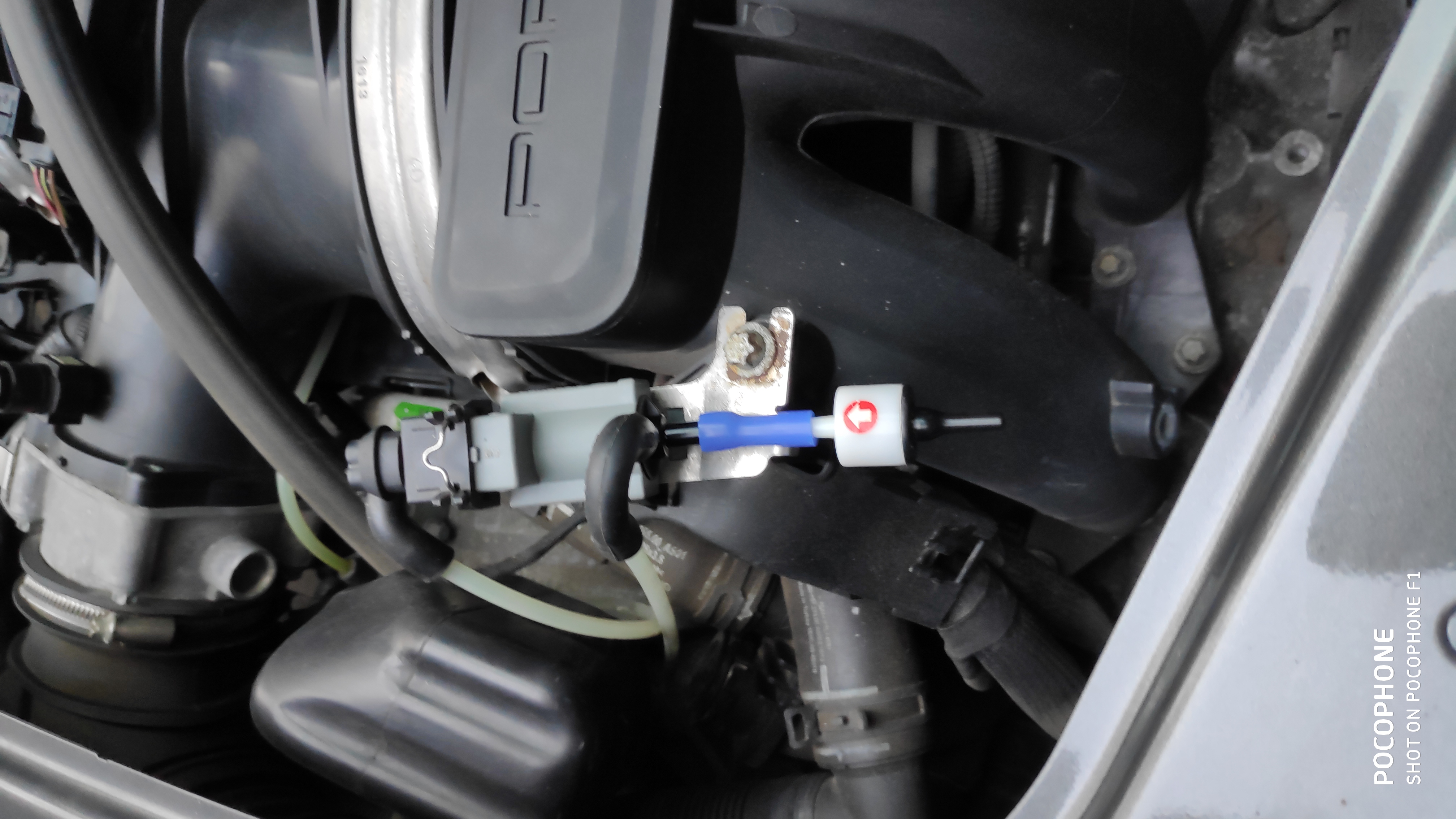

On ne touche pas à la sortie vers le pot (la verticale sur l'électrovanne) et on branche l alimentation de dépression sur la troisième voies (a l arrière de l électrovanne) et le tour est joué on fonctionne maintenant en normalement ouvert.
Par sécurité j ai mis un clapet anti retour sur la voie avant.
L'électrovanne est situé dans le compartiment moteur parfaitement accessible une fois la trappe.d accès horizontale déposée

Référence electrovanne 3 voies (s adapte à la place de celle d origine)

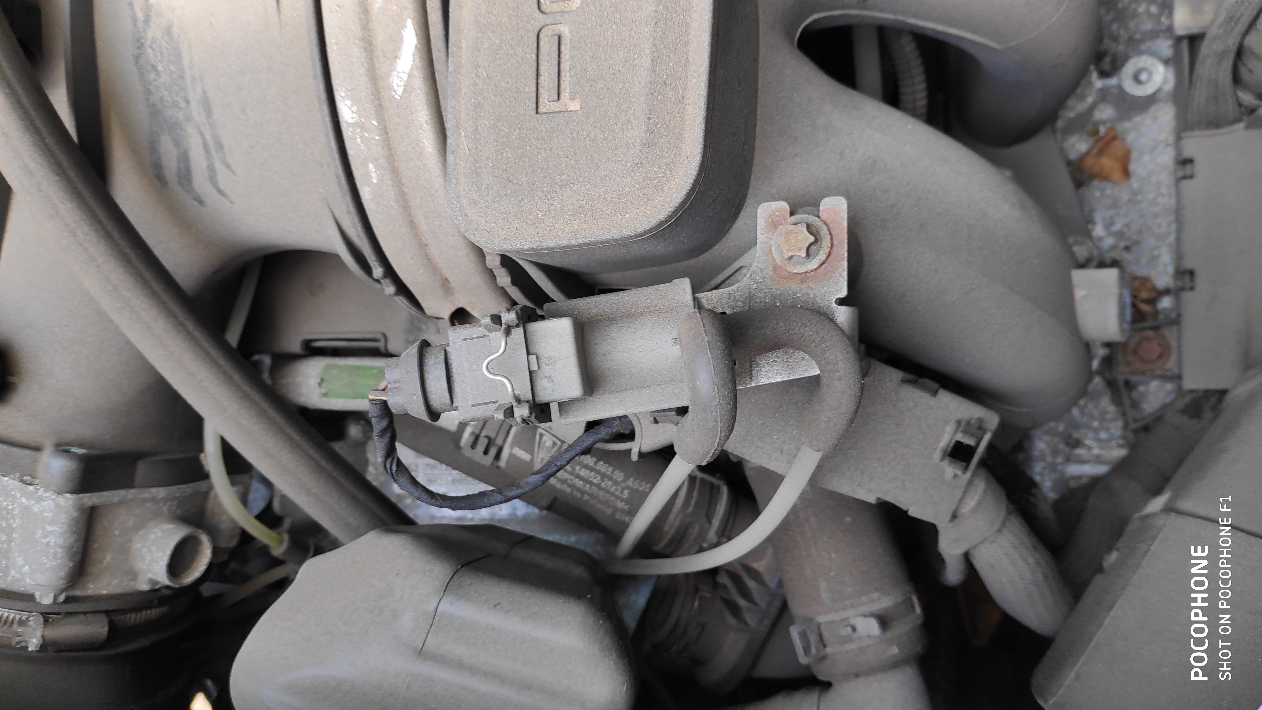

Raccordement Electrovanne d origine
Raccordement Electrovanne 3 voies (après un bon dépoussiérage du moteur)
