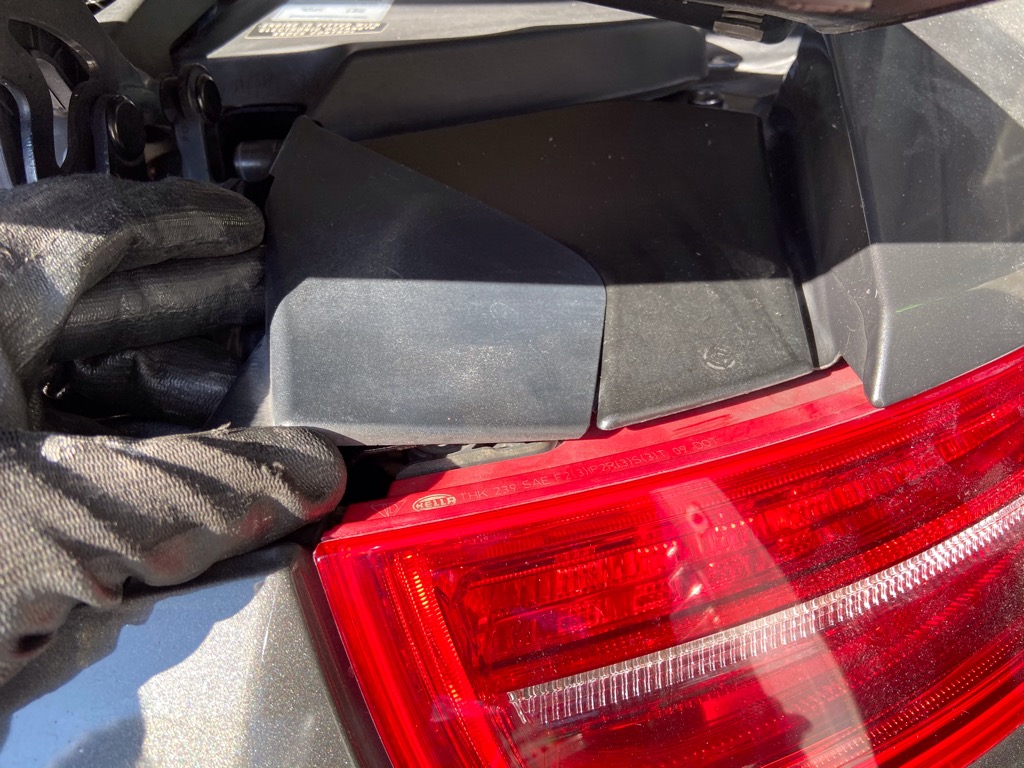

Enlever les deux caches plastique au dessus des feux arrières. Ils se déclipsent à la main, pas besoin d’outil.

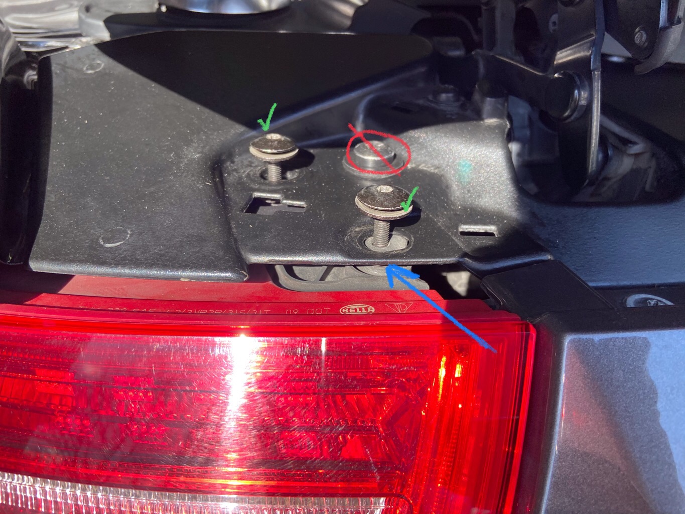

Dévisser les deux vis T25 (cochées en vert sur la photo). Ne pas enlever celle entourée en rouge ! Pas besoin.
Attention aux petits contre-écrous, flèche bleue sur la photo. Empêchez les de tourner quand vous dévissez car c’est eux qui font l’alignement du feu arrière par rapport à la carrosserie.

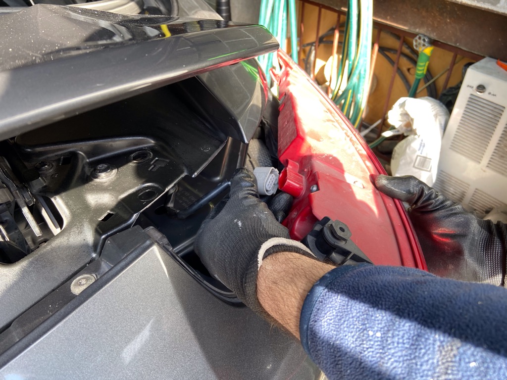

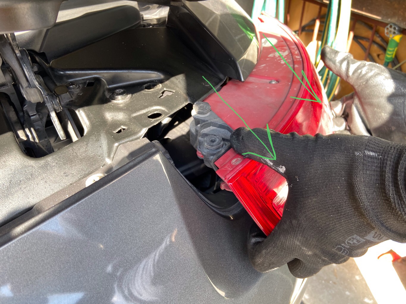

Retirer le feu arrière, en prenant soin de bien tirer vers l’ARRIÈRE et non vers le côté. Vous risquez de cassez la patte en plastique qui tient le feu vers l’aile.
Déconnecter la prise à l’arrière du feu, à l’aide d’un petit tournevis plat.

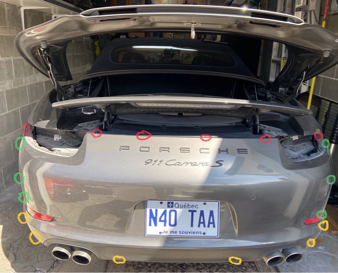

Enlever toutes les vis T30 du pare-chocs arrière. Il restera en place.
- 4 vis sur le dessus (en rouge)
- 3 vis dans chaque passage de roues : 1 en haut, 1 au milieu et 1 en bas du pare-chocs (en vert)
- 6 en bas du pare-chocs : 2 de chaque côté derrière les roues, et deux au milieu entre les sorties d’échappement. (En jaune)

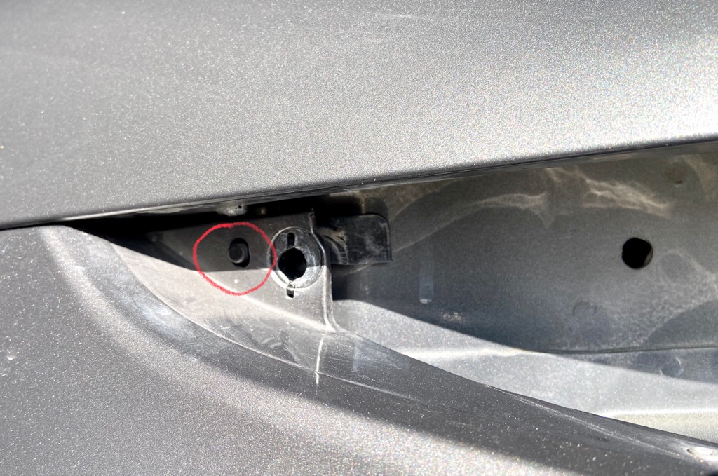

- 1 dans l’emplacement des feux arrières (en rouge)

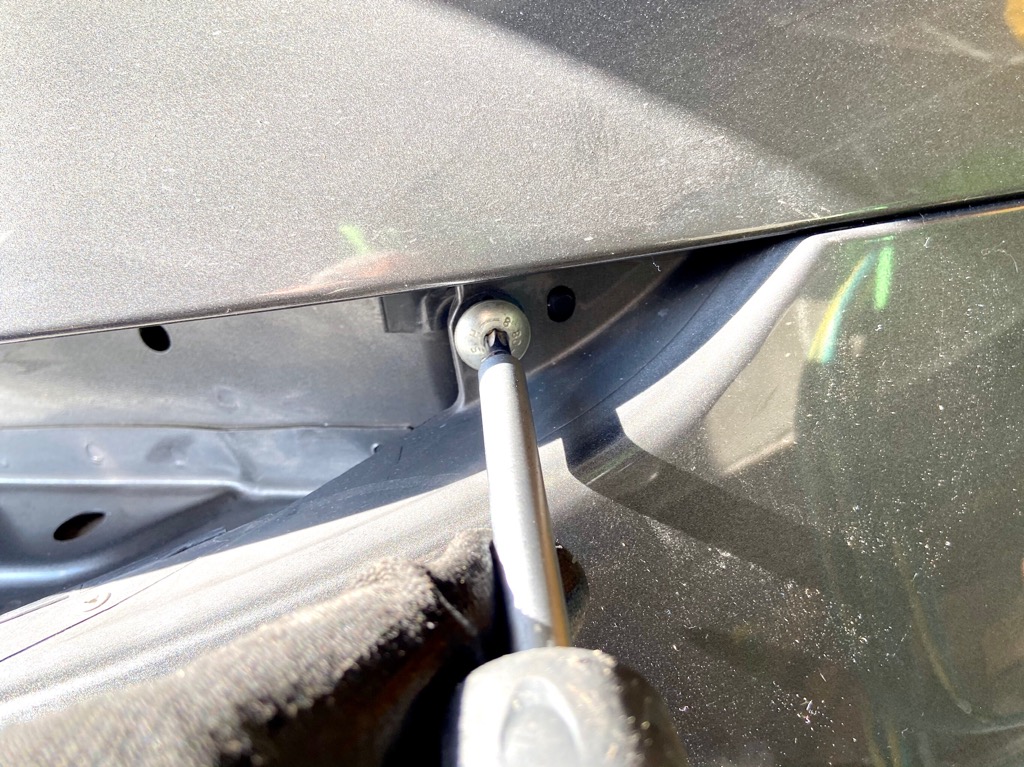

La vis T30 dans l’emplacement du feu arrière :

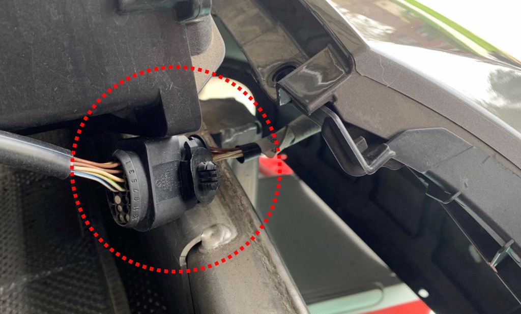

On le retire en 2 étapes, car il faudra déconnecter la prise qui alimente l’éclairage de la plaque d’immatriculation et les radars de recul.
L’emplacement de ce connecteur, flèche verte :
Écarter légèrement le coin du pare-chocs vers le passage de roue pour passer ce petit ergot :
Tirer maintenant le pare-chocs vers l’arrière, d’environ 10 cm pour débrancher le connecteur :

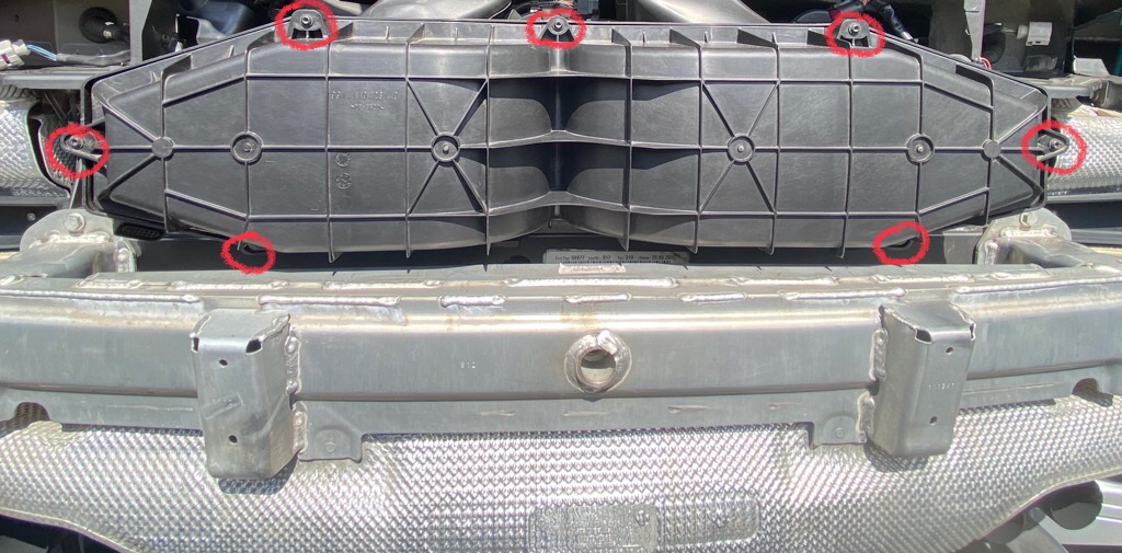

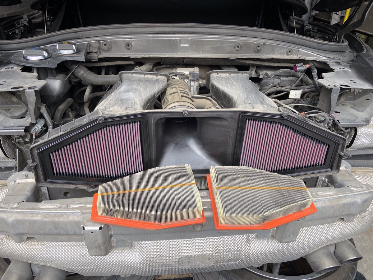

On a maintenant accès à la boîte à air qui a deux filtres.
Dévisser les 7 vis T30 pour ouvrir la boîte à air :
Retirer le couvercle pour voir les filtres. Les miens étaient bien sales.
J’ai mis deux beaux K&N.
Nettoyer l’intérieur de la boîte à air. Remonter le couvercle de la boîte à air en prenant bien soin que le joint soit bien en place.
