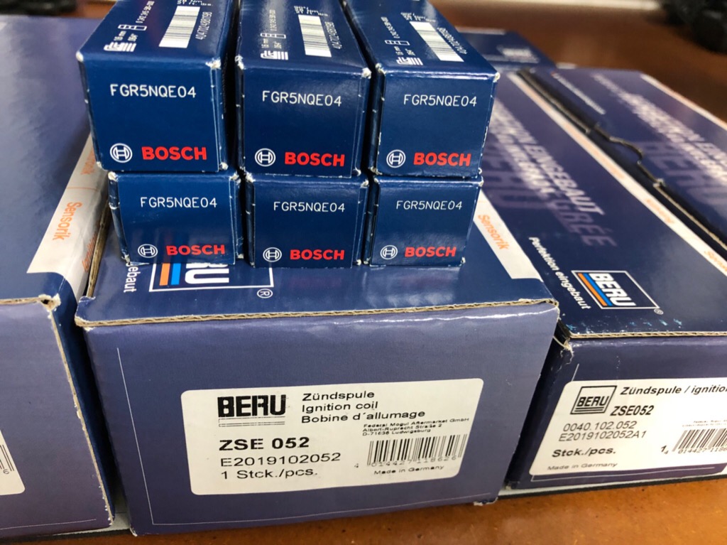

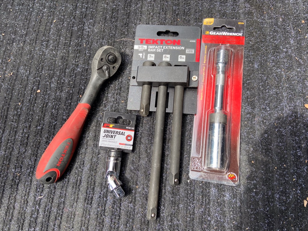

Voici ce qu’il vous faut :
6 bougies Bosch référence FGR5NQE04
6 bobines Beru référence ZSE 052
Les outils indispensables :
- Un cliquet et plusieurs rallonges de différentes tailles (j’ai tout pris en 3/8è)
- le secret : un cardan, indispensable pour pouvoir accéder aux différentes bougies et se frayer un chemin entre les différents tuyaux
- une clé à bougies de 16mm, magnétique et articulée si possible.
- un embout torx T30 pour les vis des bobines
- une douille torx femelle E10 pour enlever la plaque pare-chaleur
- une clé dynamométrique pour le serrage des bougies (on peut aussi les serrer « à l’ancienne »)

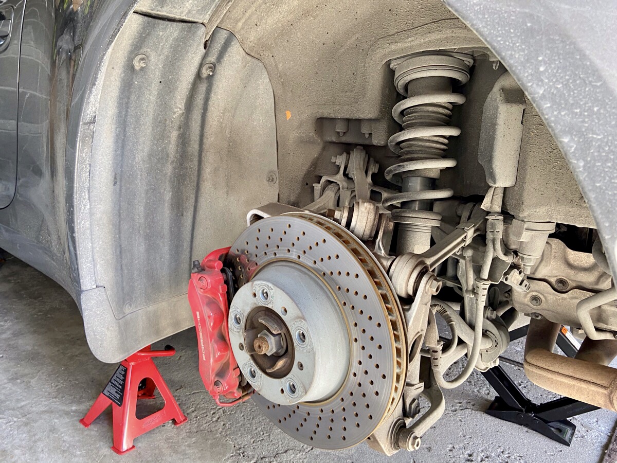

Le mieux est d’enlever les roues arrières pour un meilleur accès. Mettre la voiture sur chandelles.

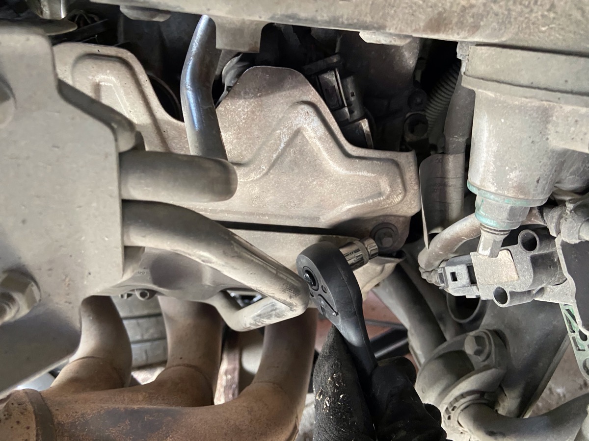

Enlever le pare-chaleur avec la douille E10, 2 vis. Inutile d’enlever l’autre plaque située juste en dessous.

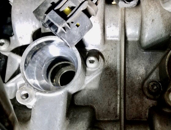

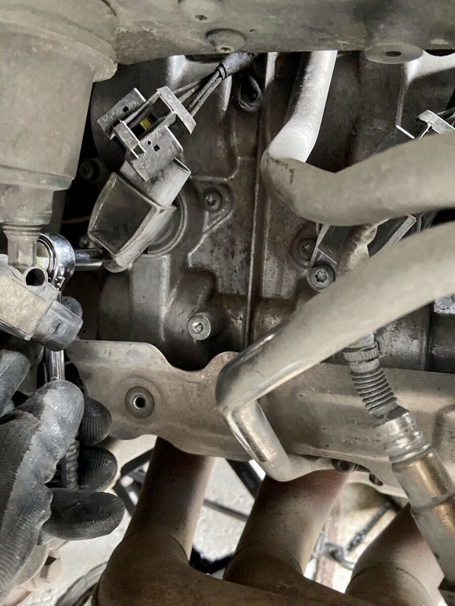

Dévisser la vis T30 qui tient la bobine, déclipser le connecteur sur la bobine en s’aidant d’un petit tournevis. Ensuite juste à tirer sur la bobine pour la sortir.
Pour enlever la bougie, mettre le cardan sur la clé à bougies, puis s’aider d’une ou plusieurs rallonges sur la clé à cliquet pour trouver le meilleur chemin à travers les différents tuyaux. Chaque cylindre requiert sa propre combinaison de rallonges, pour emmener le cliquet dans le passage de roue, où vous aurez la place pour dévisser.

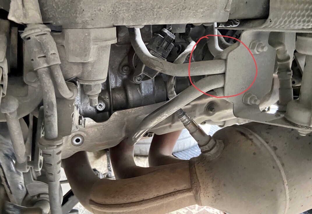

Il y en a une en particulier qui est un peu difficile d’accès côté conducteur :
Attention aux connecteurs des sondes qui sont fragiles, et peuvent générer un défaut au tdb.
Bougie enlevée :
Remettre la bougie neuve. Vissez la à la main, pour ne pas risquer d’abîmer le filetage. L’idéal est même de commencer par dévisser un petit peu pour « sentir » le pas de vis, et visser.
Serrer à 22 fts-lbs soit 30 nm. Porsche recommande de ne pas mettre de graisse sur le filetage de la bougie, car cela peut tromper la clé dynamométrique et la bougie sera alors trop serrée.
Installer la nouvelle bobine, bien la pousser. Remettre la vis T30. Pas la peine de trop la serrer. Juste ce qu’il faut. Rebrancher le connecteur.

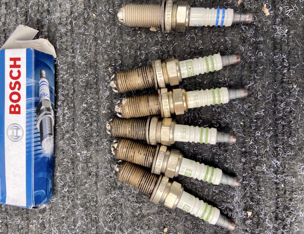

Voilà les vieilles bougies (à priori mon moteur est en bonne santé), une neuve en haut :
