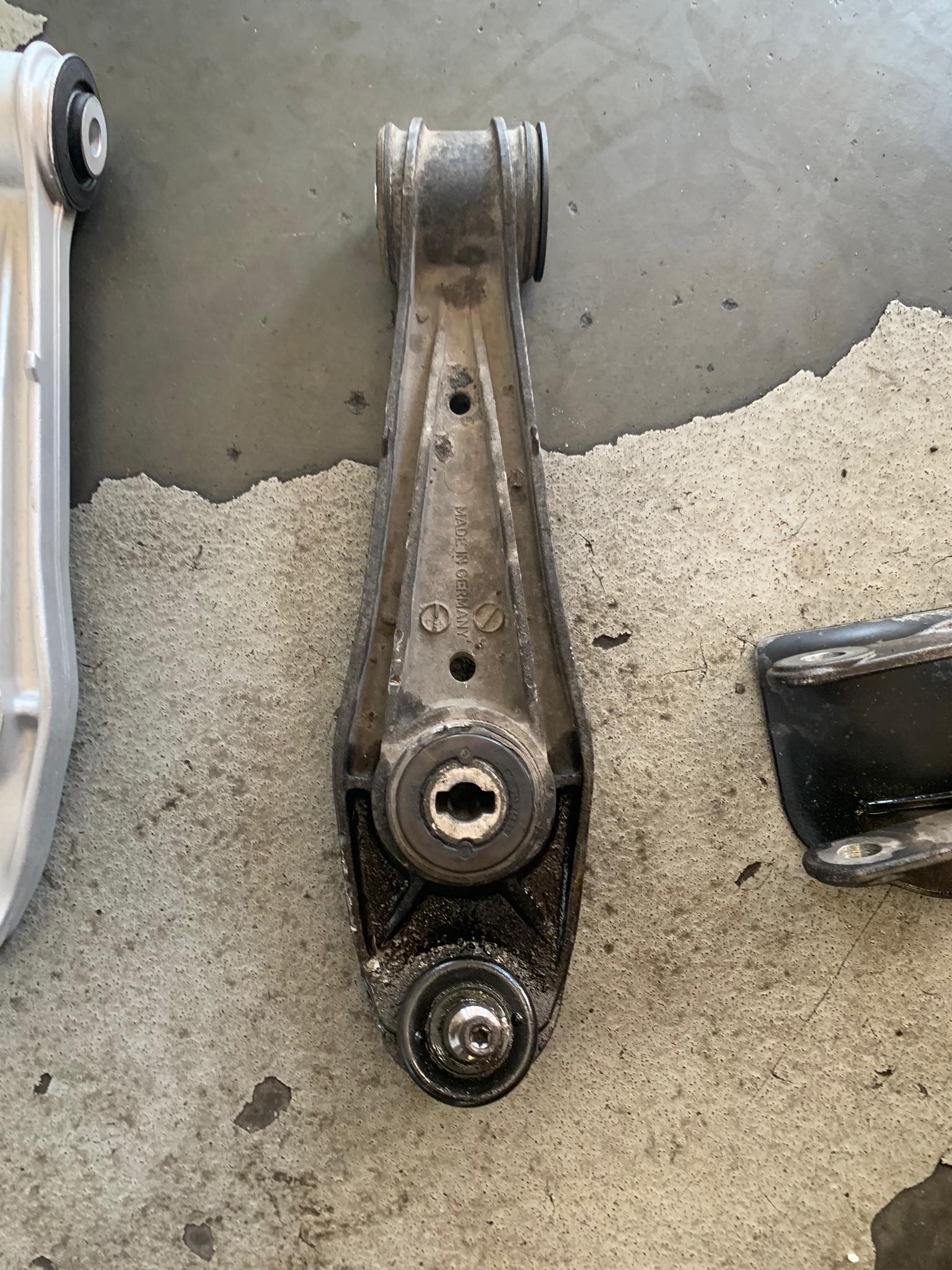

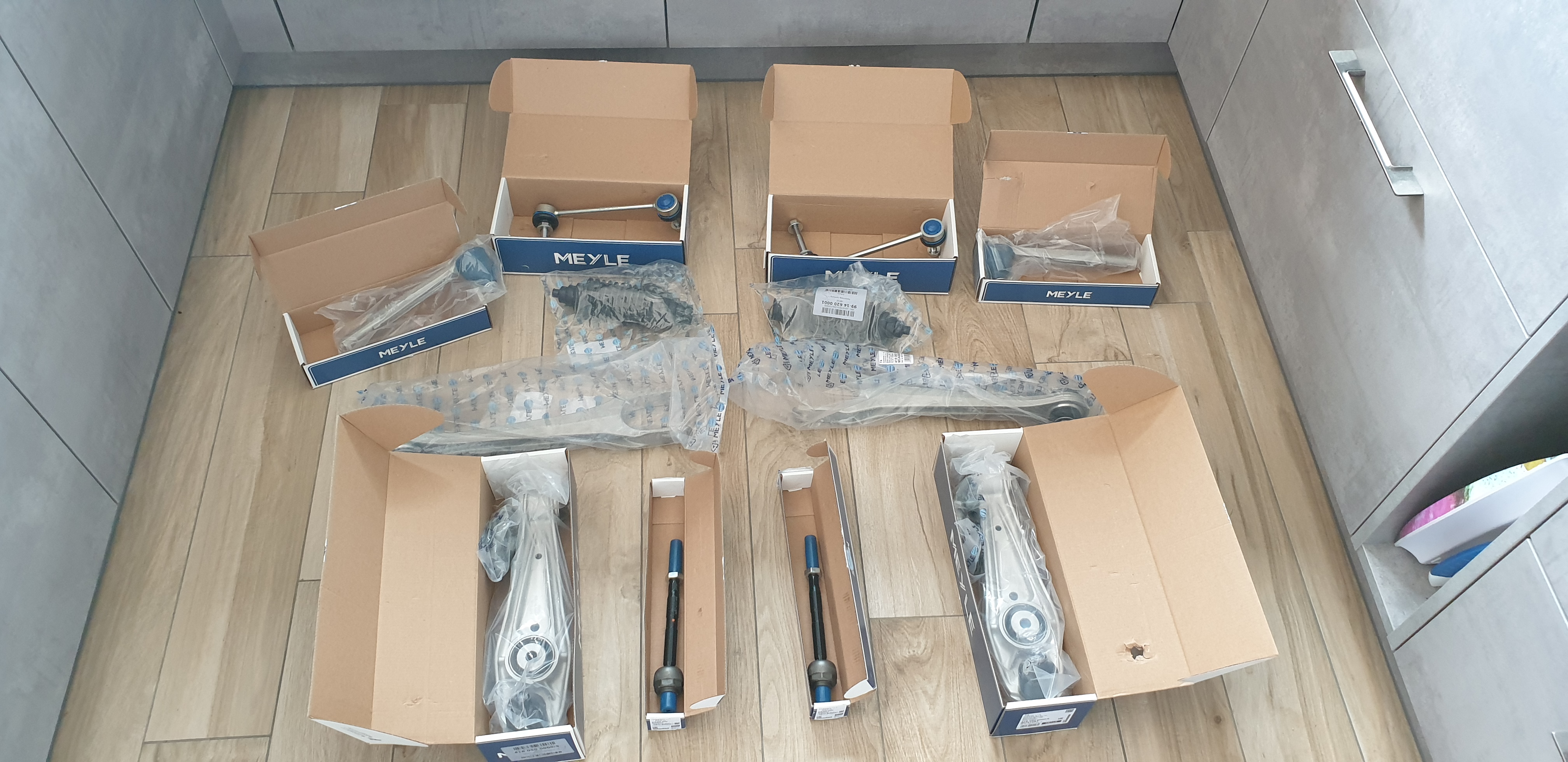

Un grand merci, je commande donc ce panier avec les soufflets de crémaillère en plus
#23
Posté 05 June 2020 - 07:46 PM
Quand tu déposes les bras, autant faire le reste...

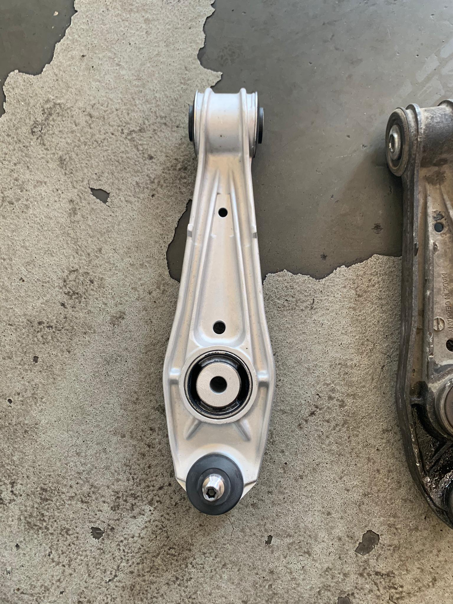

Si tu as les xénons, il faudra faire une petite modif pour récupérer la biellette de correction d'assiette sur le bras de suspension gauche.
#25
Posté 07 June 2020 - 10:59 AM
Le trou de fixation de la rotule doit y être normalement...
- Dan87 aime ceci
750mach4
#26
Posté 07 June 2020 - 11:04 AM
tout a fait, juste récuperer sur l'ancien et remonter sur le nouveau
- Dan87 aime ceci
#27
Posté 07 June 2020 - 03:15 PM
Exact.

Il me manque juste les silent-bloc de barre stab qui n'étaient pas en stock. Mon indépendant va se charger de les commander et me monter tout ça n'étant vraiment pas outillé pour ce genre de travaux.
Merci à tous pour votre aide
#29
Posté 20 June 2020 - 09:02 AM
Fais attention au diamètre de ta barre; les références sont différentes en fonction de ça.

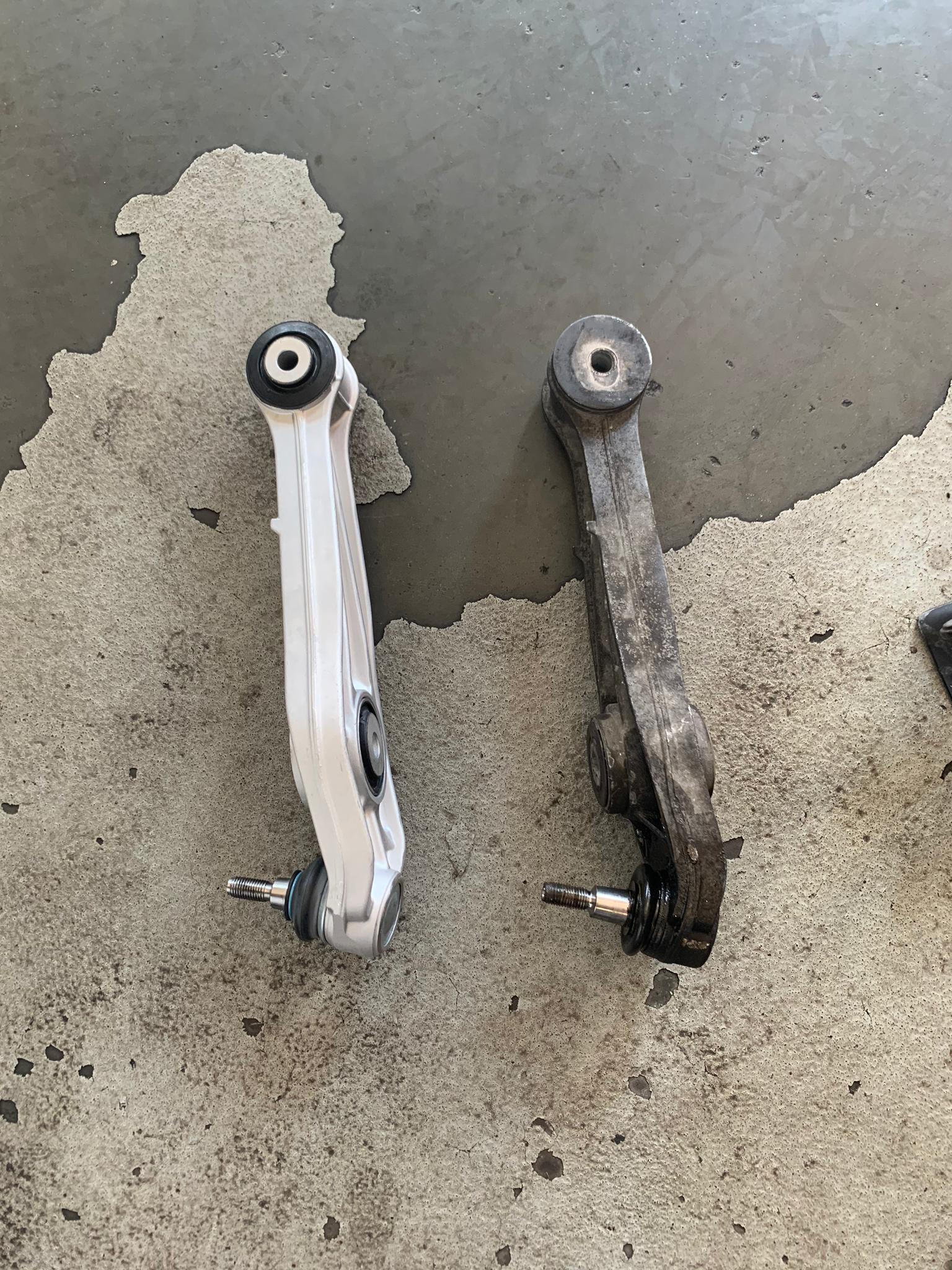

Je viens d'aller faire une vingtaine de kilomètres et je sens déjà une grande amélioration du "toucher de route". Plus aucun déport à l'accélération ou freinage malgré une géométrie pas faite.
