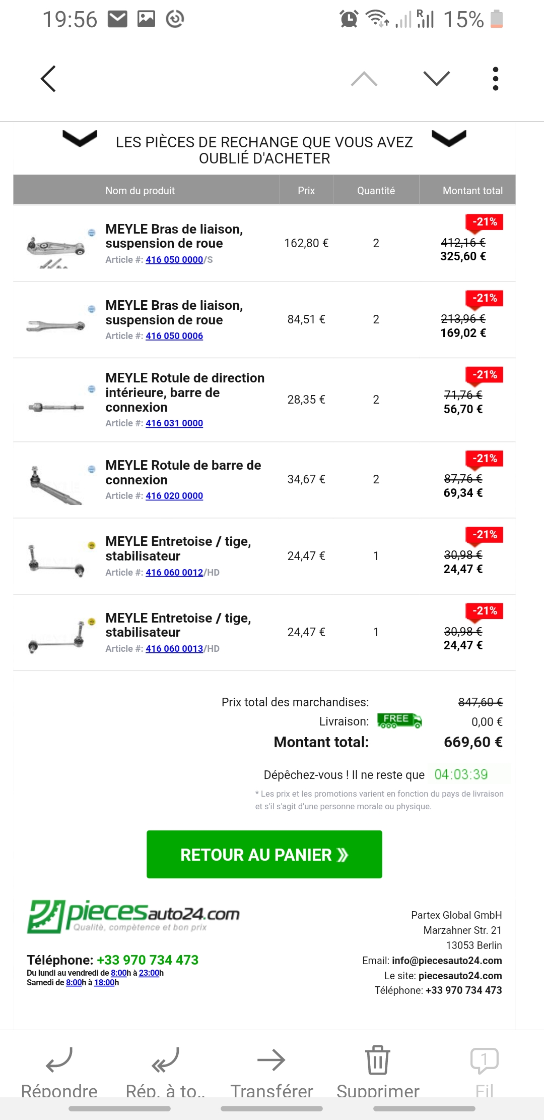

Voici mon panier. Est-ce qu'il manque quelque chose ?
750machiv
750machiv
    Tech
  • 4534 messages
  • Localisation:Nord-est IDF // Blatna (CZ)
  • Modèle Porsche:Box 981 S PDK // Cayenne 955 S Tiptro
  • Kilométrage:Box: 205.000 //Cay: 155.000 km
  • Préparation:Gert Carnewal + grilles Zunsport.
Excuse moi, un oubli:
Commande les soufflets de crémaillère...
Si tu changes les biellettes de direction, il est préférable de les changer également...
750Mach4
Maitenance de notre Boxster 981s: https://www.boxster-...to/#entry394181
Dan87
Dan87
  • 1108 messages
  • Age:33 ans
  • Prénom:Dan
  • Localisation:Suisse (Vaud)
Voilà c'est rajouté. Sinon c'est tout bon pour le reste ? J'ai pas compris ce que tu appelais "les tirants" ?
