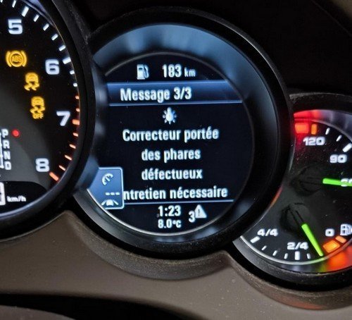

Aujourd'hui, je m’arrête pour faire le plein et au redémarrage j'ai le message : Correcteur de portée des phares défectueux
qui s'affiche sur l'ODB ...
Qqu'un à déjà eu ce défaut ?

Merci Alex pour ta réponse, j'ai scanné au Durametric , mais aucune anomalie :huh:

dans Instrument Cluster for 981/991/Macan : pas d'erreur
par contre dans Headlight Left, il trouve une erreur mais sans référence ....
  • 40650 messages
Ca veut dire que c'est un défaut sporadique… seul un outil Porsche pourra allé plus loin dans l'origine de l'erreur...

Bon ! Problème réglé grâce à Alex ! c'est top le Piwis :rolleyes:

Merci Serge ça fut un bon moment pour tester toN PiWis tester 3 sans bouger de la maison !
Mon futur de tech sur le forum c’est Team viewer.
Pour info: il a suffit de recalibrer le système PDLS.
