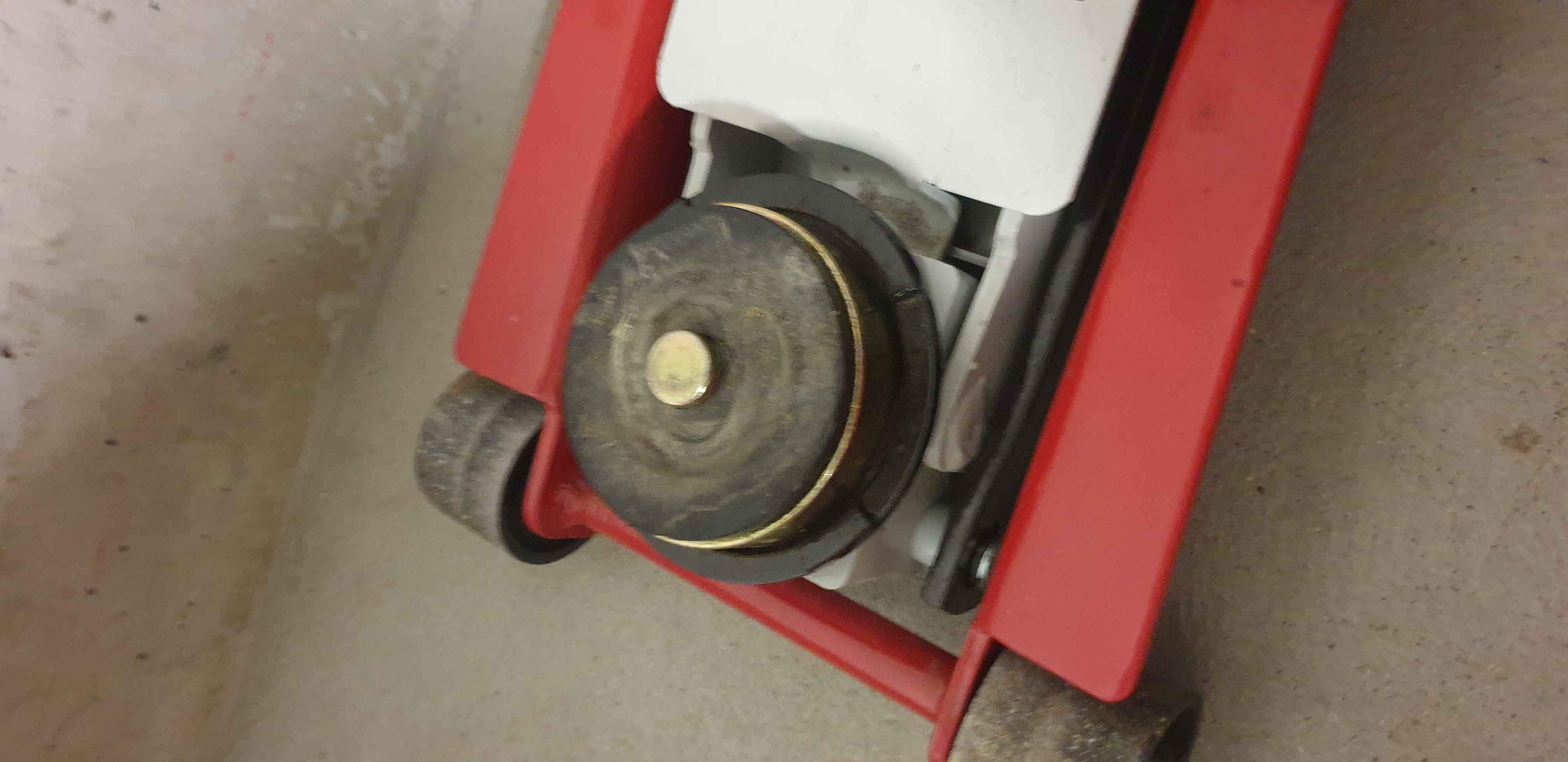

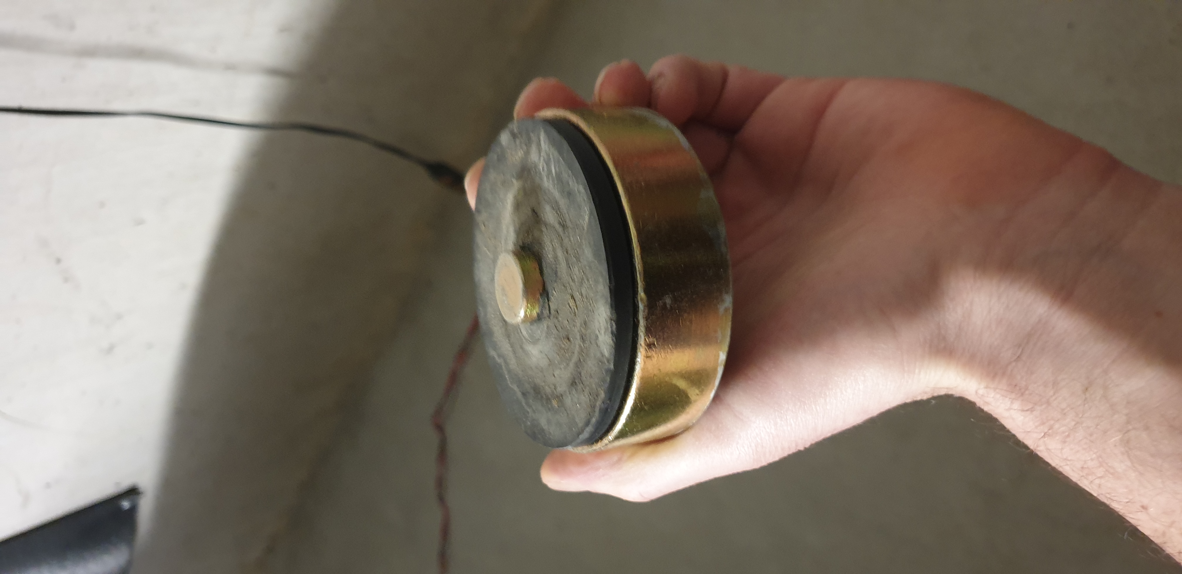

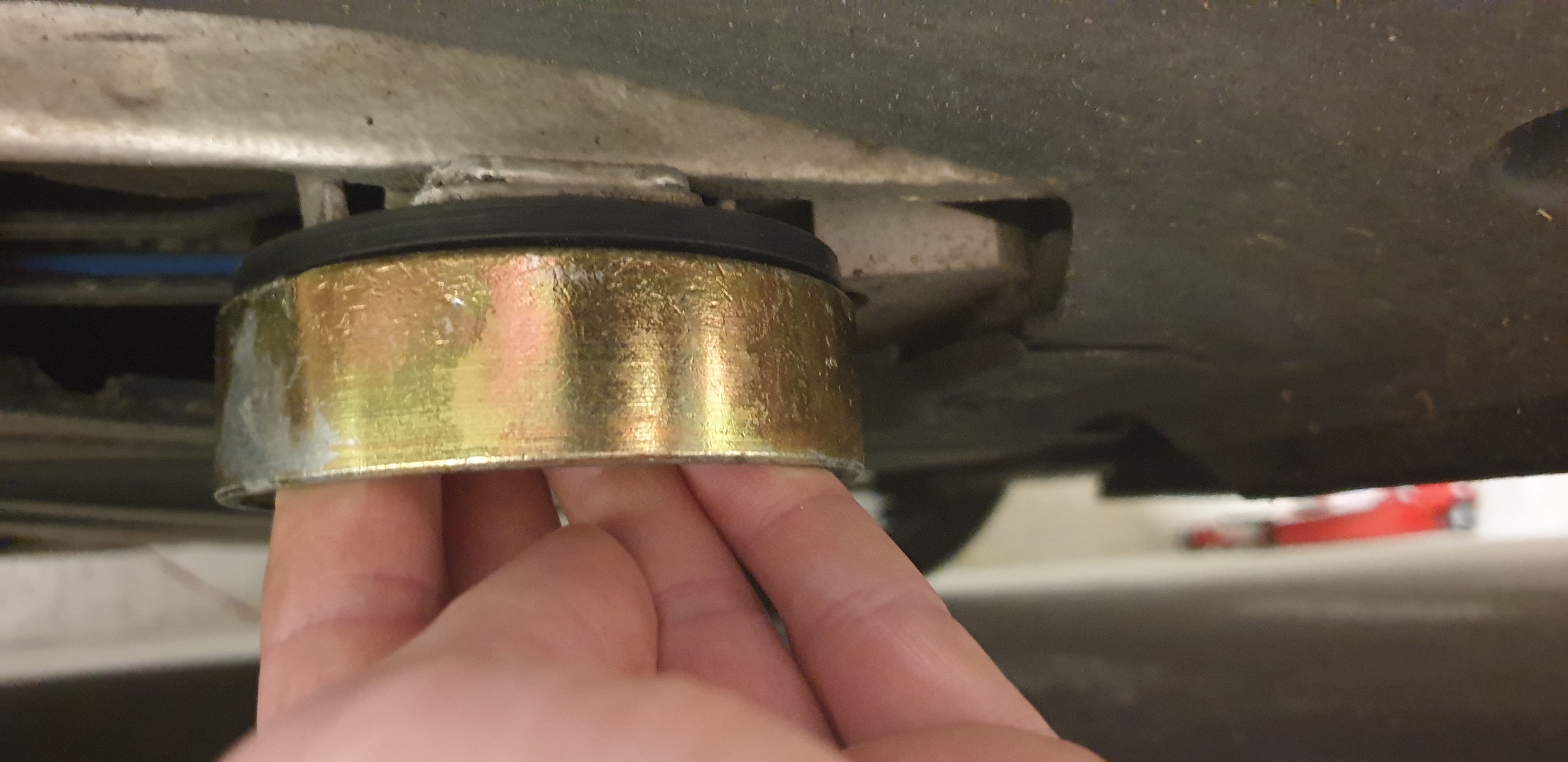

J'ai ces pads là, même forme mais en caoutchouc, et ça va très bien pour soulever la voiture une ou deux fois par an :
https://www.ebay.fr/...T4AAOSw619cjLGT
Je sais pas pourquoi Porsche ne l'a pas appelé 981 phase 2 mais le 718 n'est pas si différent d'une 981.
Ces voitures sont très rigides, quand tu soulèves l'arrière l'avant monte aussi et tu mets la chandelle sur le point de levage avant.

Attention à ces pads avec certains systèmes de levage.
Quelquefois la hauteur du cric et/ou du pont interdit la mise en place de ces pads...
J'en ai des similaires et bien souvent je ne peux pas les passer.
C'est dommage car ils sont très pratiques.
