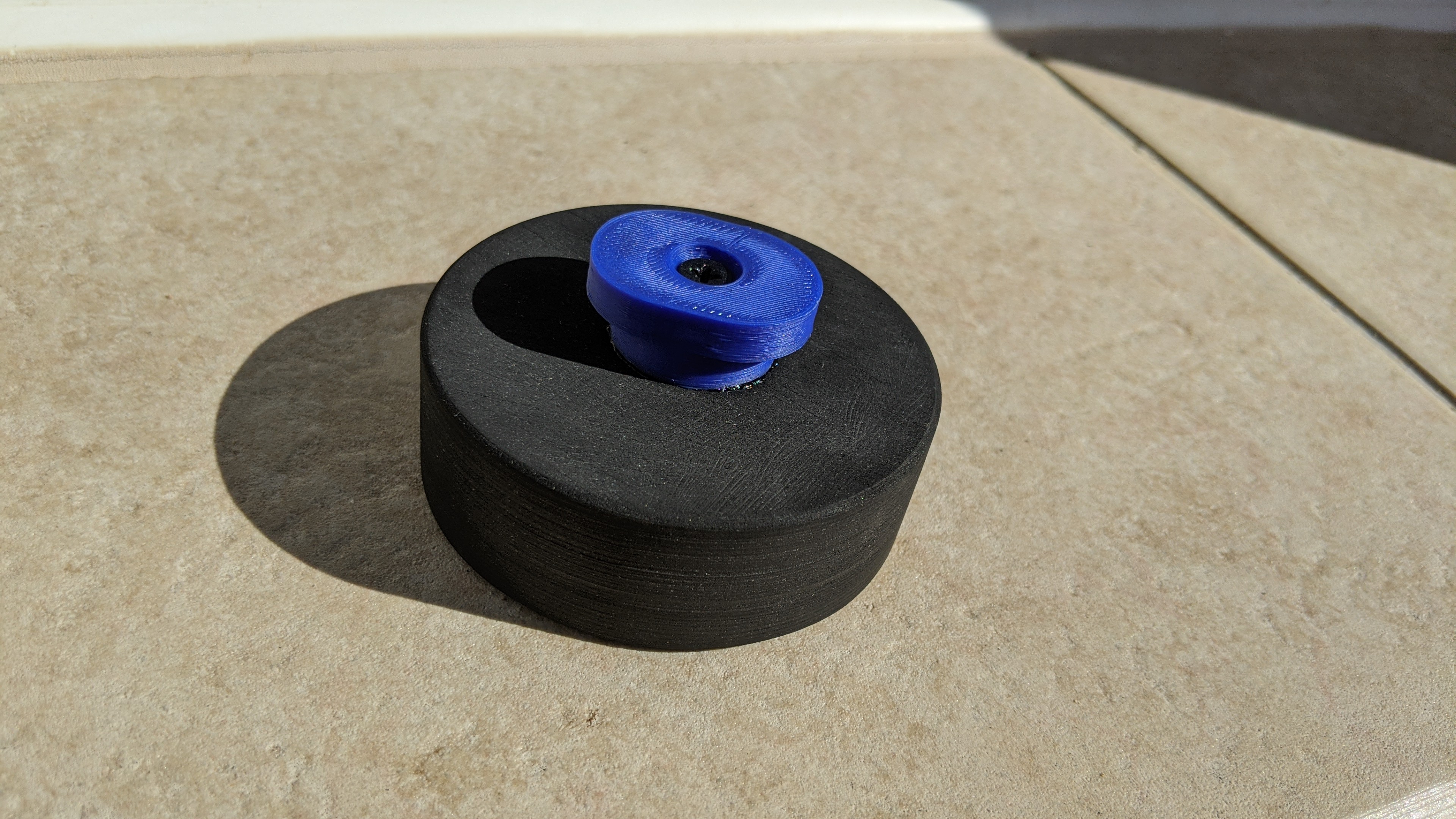

En fait le mien a déjà un caoutchouc autour du petit plot qui vient dans le point d'ancrage de la voiture. La partie plate vient sur mon cric.
Edit: Voici les photos:
Du coup je m'aperçois que ce n'est pas fait pour l'utiliser comme je le fais. La partie que je met sur le cric est censé accueillir un pad en caoutchouc et le petit plot aller sur le cric. Dans mon cas ça convient très bien mais je n'avais compris !

Tu veux le diamètre de la partie creuse ou celui de la partie pleine avec le petit plot ?
#56
Nero
Nero
  • 27 messages
En fait c'est le diamètre de la partie doré que je veux, c'était pour voir si il reposerait bien sûr le cric que je viens de commander.
