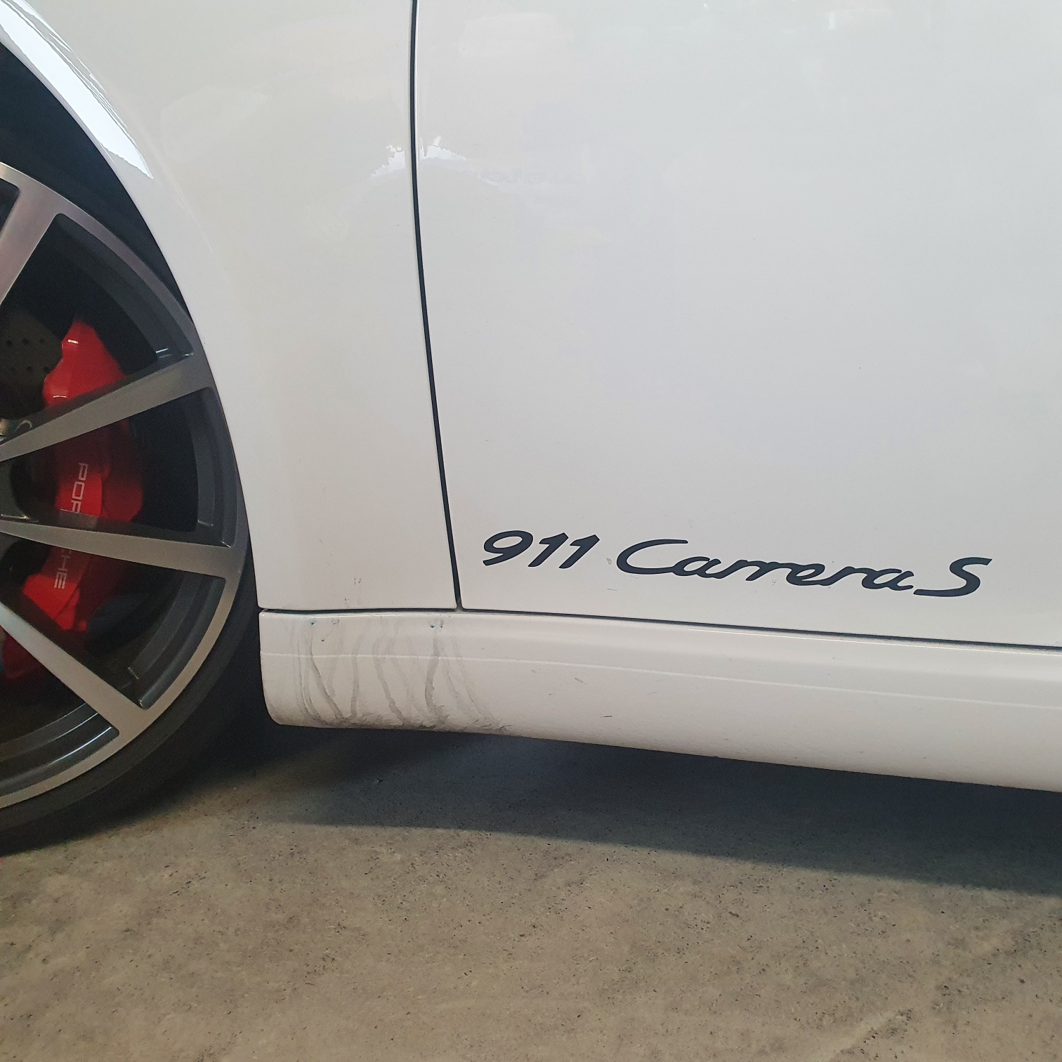

Je pense a un trop plein du liquide de refroidissement.
C est l avant gauche...si vous avez d autres idées...aucun voyant d alerte.
Merci d avance

Non lave glace

Exact lave glace.
Pour info le vase d’expansion de LDR est à l’arrière... avec le moteur :)

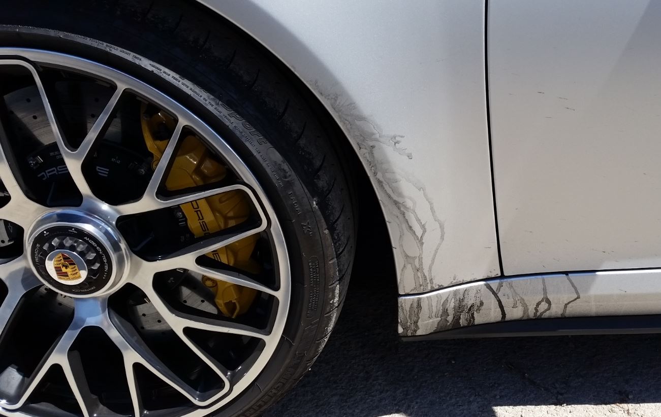

Moi c'est un classique ces coulures si je roule sous la pluie ou dans une flaque.

No worry, mise à l'air du lave glace, un classique si on "secoue" un peu l'auto... :P

Si le problème persiste....Panne possibledela pompe qui a tendance a se se fissurer.
La pompe électrique du lave glace n'est pas un modèle de fiabilité. Elle est située sur le réservoir de liquide lave glace.
Le remplacement se fait facilement après démontage de laroue et du passage de roue
Le tarif de lapompeest raisonnable, ( sur ebay notamment)
Perso je ne secoue jamais la voiture et j'ai souvent le phénomène... B)

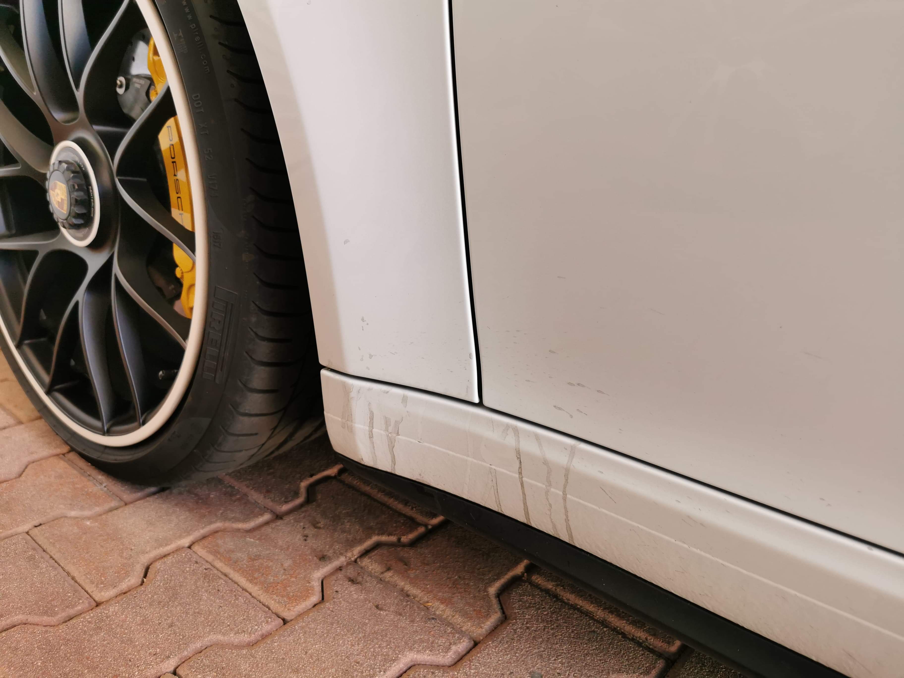

C'est l'emplacement du réservoir de lave-glace et de ses 2 moteurs/pompes...
Donc...
Reste à déposer le garde boue arr de la roue pour en avoir le coeur net!

Si le réservoir était plein... tu retrouves la voiture comme ça même si tout va bien cependant après un cycle de conduite dynamique.

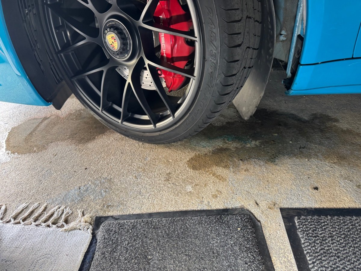

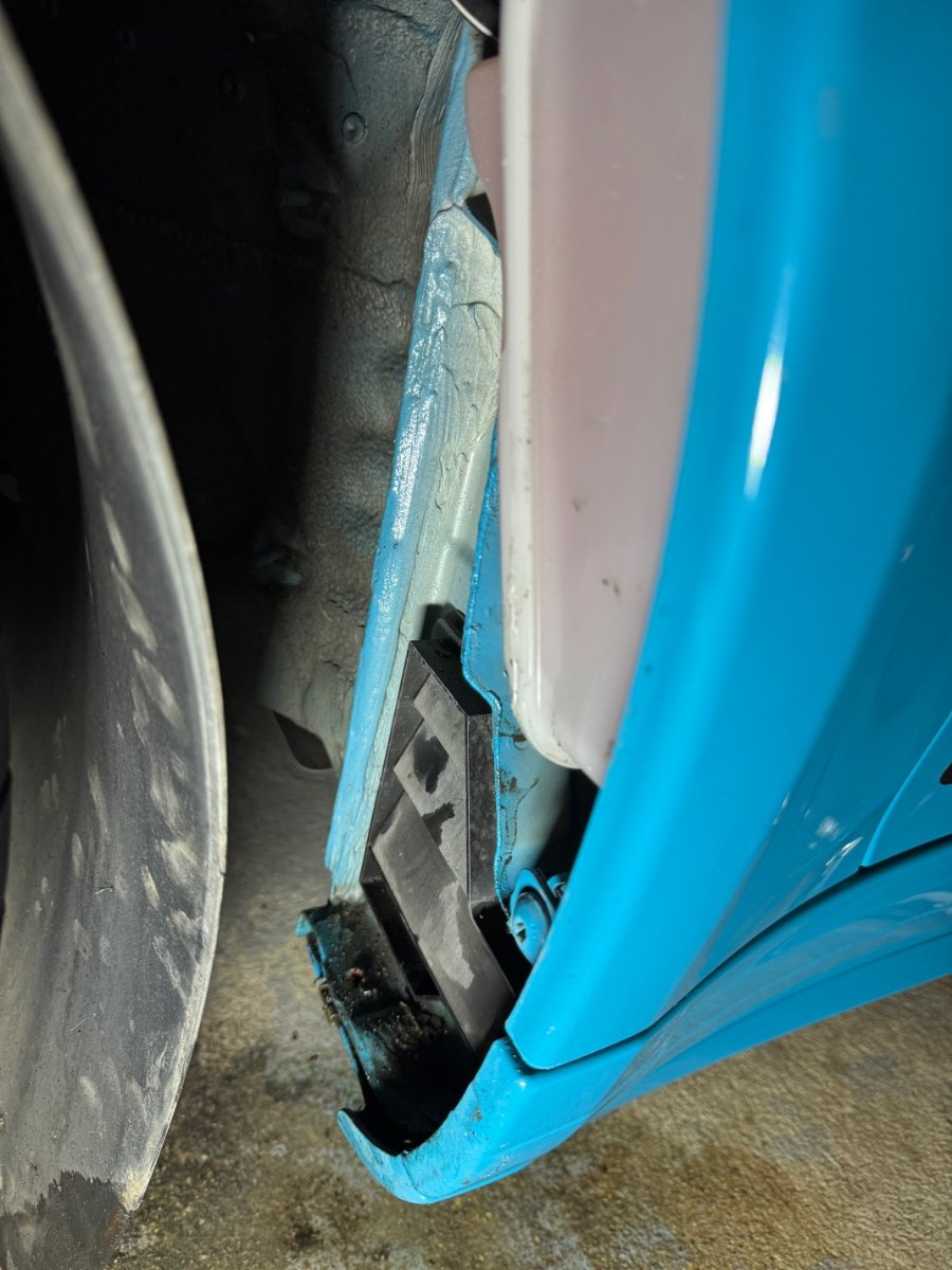

Donc...
Ça coule bien au même endroit chez moi, depuis 2-3 jours. À l'odeur, c'est du lave-glace. Je n'ai pas eu le temps de m'en occuper encore, bossant ce week-end. Le démontage est complexe ?

Bonjour.
Le démontage est relativement simple.
Démontage de la roue.
Démontage du passage de roue et accès au réservoir de lave glace,( sur l'arrière de la roue).

Merci. Je vais essayer de m'y coller dès que possible. Ça coule pas mal et je ne sais pas si c'est une durite ou la pompe

Avant de démonter, je te conseille de vérifier l’état du conduit d'eau qui va au gicleurs du lave-glace.
