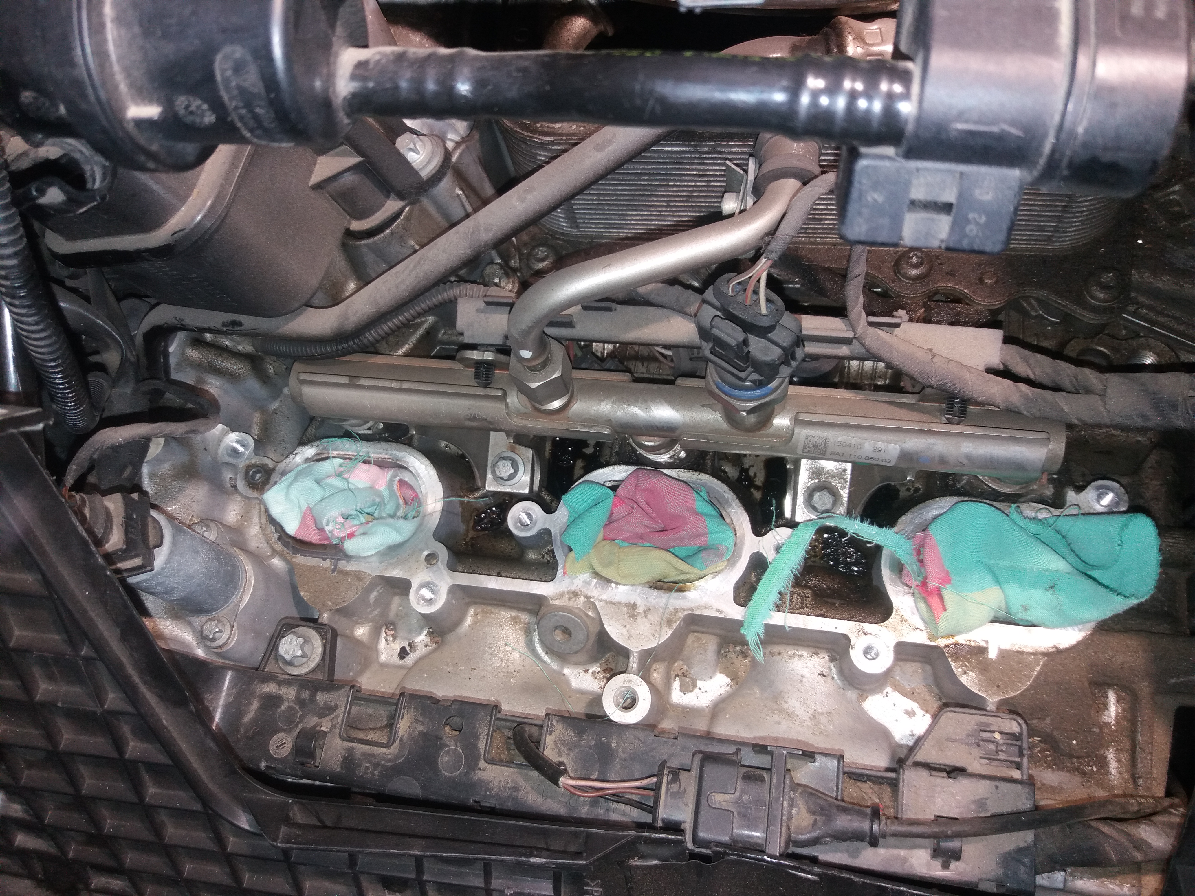

Boite à air Boxster 987 S

Suis toujours à la recherche de la méthode qui permet de séparer le papillon du plenum .....
Déclipser sans casser , quoi ..... ;)

Pas de conso d'huile en 3000 bornes ....
C'est un pare choc un peu noirci qui m'a mis le doute quand à la propreté du filtre ; j'avais vu juste .
Je vais réparer la boîte avec du polyester et remettre un filtre papier origine .
Ça ce sont les traces de particules laissées par l'injection directe...
  • Alex aime ceci

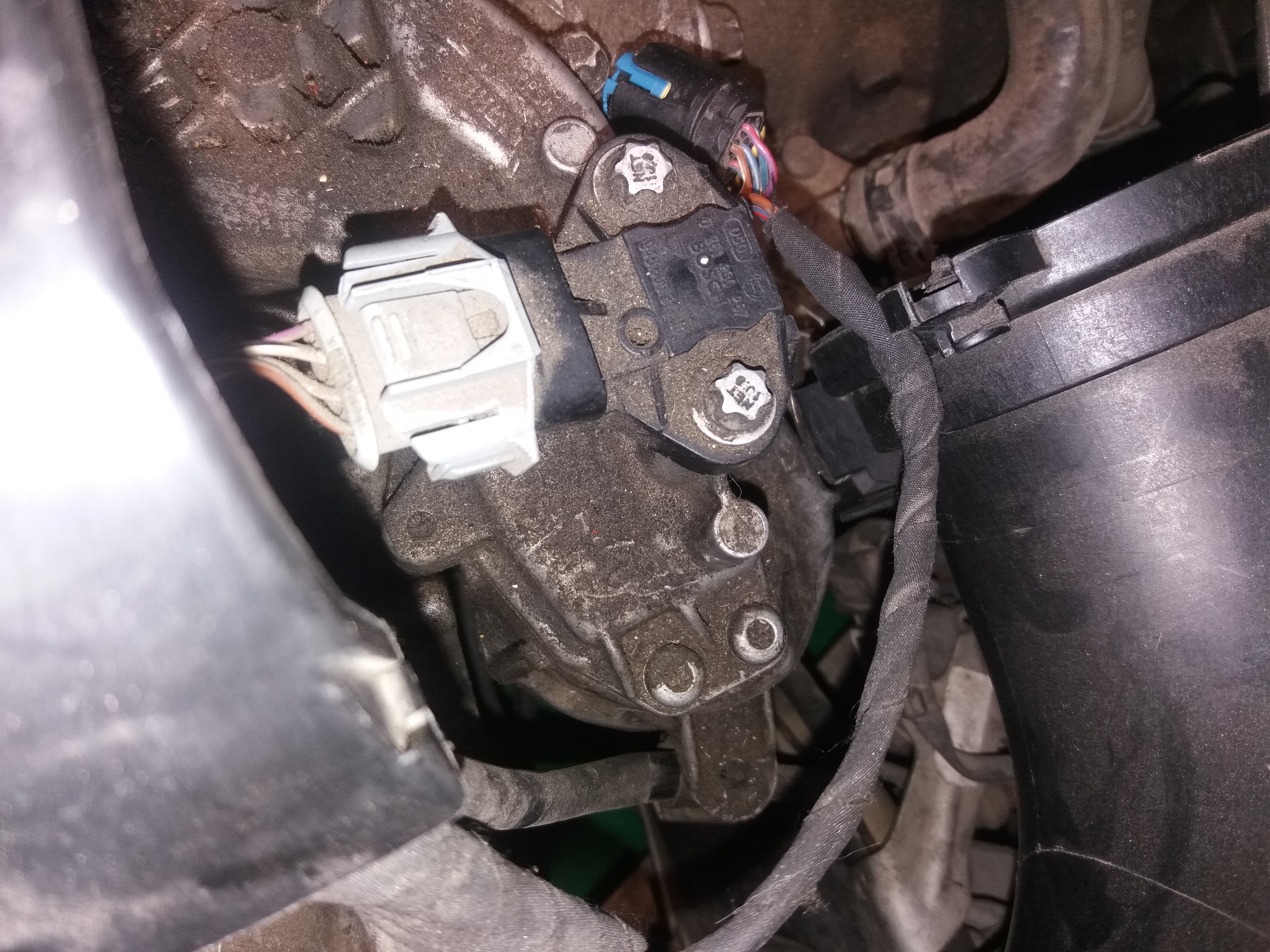

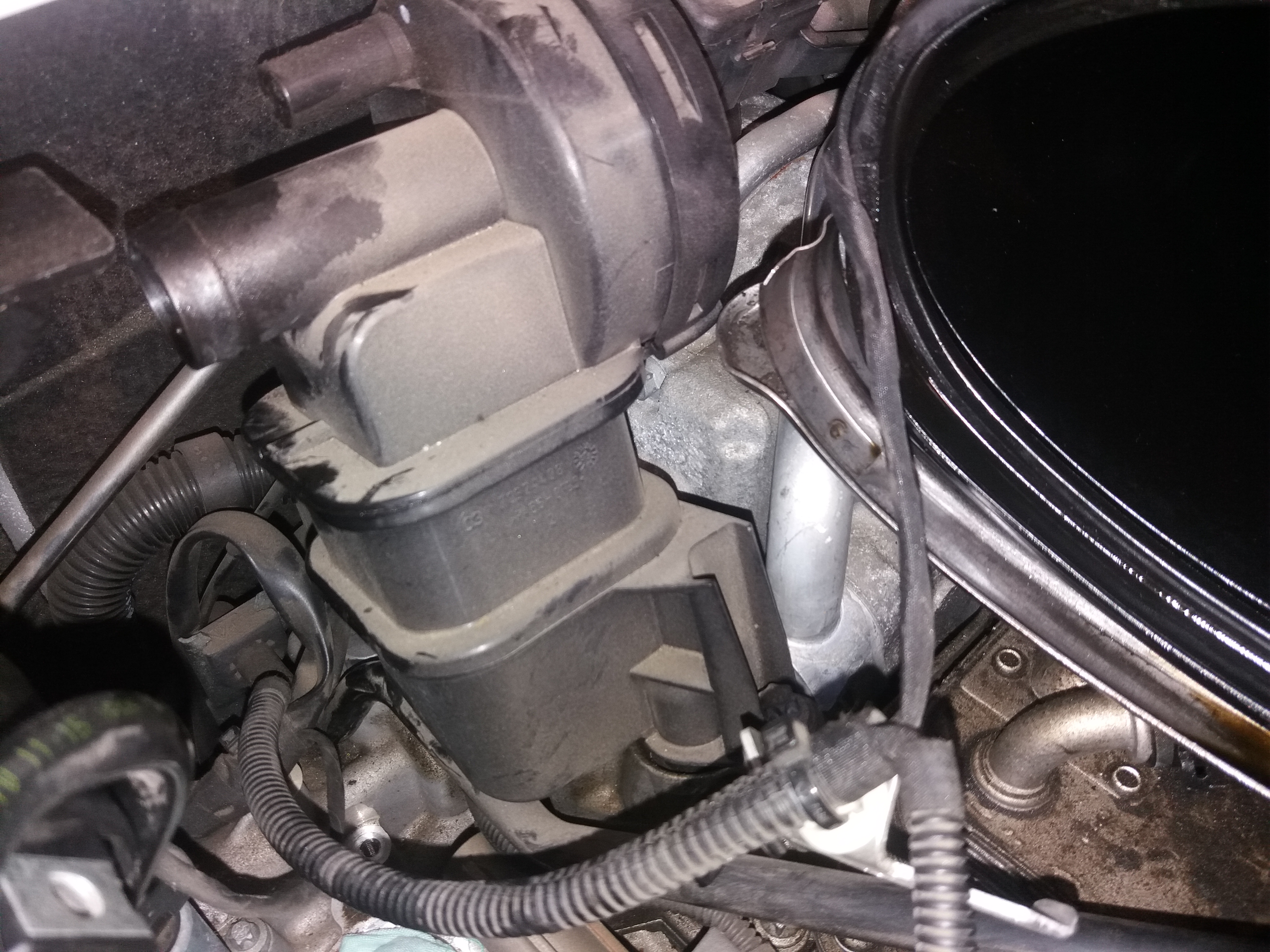

On continue ....
Après avoir viré les collecteurs , ça ne veut toujours pas !
Prochaines pièces à dégager , ça :
Ou ça :
A votre avis ; la pièce en plastique ( c'est quoi ? ) me semble plus simple à démonter ...
