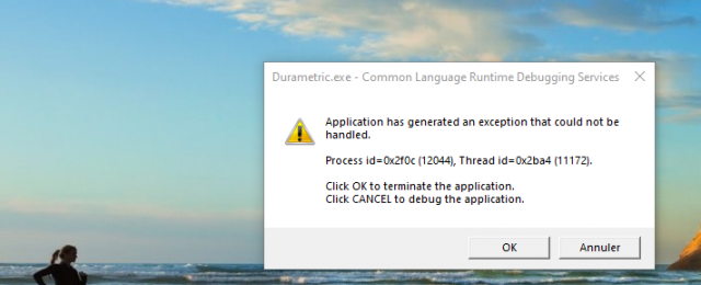

Capture d’écran 2021 10 04 092353

JE VAIS BOSSER ON VERRA CE SOIR,

As tu essayer en mode administrateur ?
