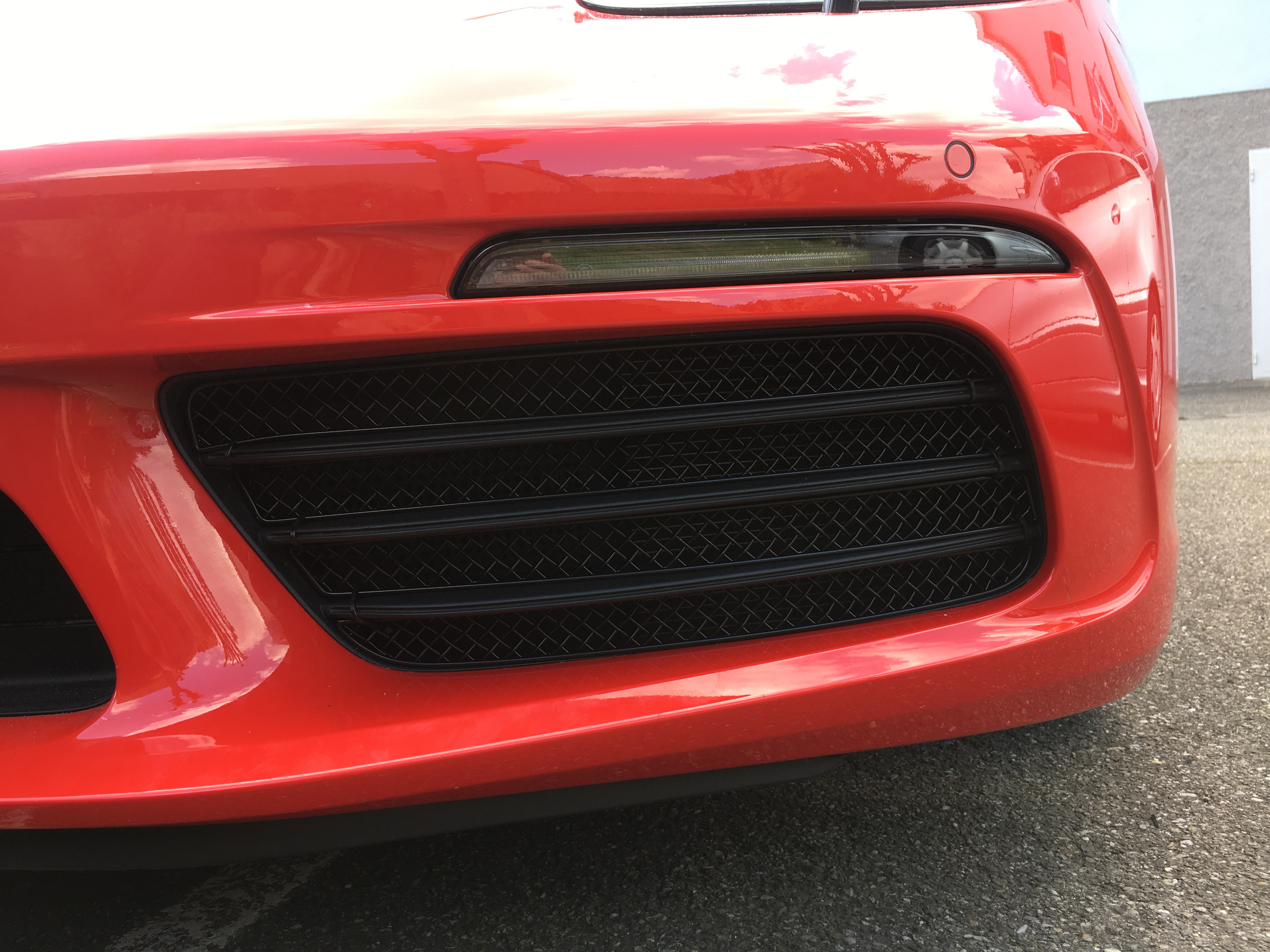

RUF911 Posté(e) le 20 février 2022 Posté(e) le 20 février 2022 J'ai envoyé un mail chez ZS, je pense que la réponse sera négative mais bon.C'est clair que si c'est pour mettre des grilles avec des rilsan, autant les faire maison.Tes home made, tu les fixais comment du coup? Obligé de démonter ton pc avant? Sur mon croco 987;je ne voulait pas des zundsport pour la raison des colsons pas tres esthetique meme si bien dissimulé.Je les aie fait moi meme avant arriére.Sans demonter aucun paree choc.Collé avec de la colle style pate a pare brise.Visible dans https://www.boxster-cayman-911.com/index.php?/topic/14585-nouveau-en-croco-9872/

JYH67 Posté(e) le 20 février 2022 Posté(e) le 20 février 2022 J'ai mis des rilsans pour ne pas les perdre, honnêtement il faut les chercher pour les voir 1
Acti93 Posté(e) le 20 février 2022 Auteur Posté(e) le 20 février 2022 J'ai mis des rilsans pour ne pas les perdre, honnêtement il faut les chercher pour les voir Ce sont les grilles vendues sur le site US??? Envoyé de mon iPhone en utilisant Tapatalk
Acti93 Posté(e) le 20 février 2022 Auteur Posté(e) le 20 février 2022 Je ne veux pas des grilles Zunsport en 1 seul morceau et posées à l’extérieur.Les grilles que je fabrique sont fixées avec des petites vis inox 2.9*16 totalement invisibles depuis l’extérieur.La dépose du bumper prend environ 30mn. Ensuite travail sur une table dans mon garage.La matière première se trouve facilement chez Leroy Merlin pour une soixante d’euros (grille « métal déployé » de 600*1000 en aluminium laqué noir)J’ai déjà fait l’opération pour 2 Cayman 987.1, un Cayman 987.2 et une 996 4S. Le résultat sur mon dernier Cayman :https://www.boxster-cayman-911.com/index.php?/topic/10204-le-cayman-s-9872-pdk-yann02/?p=382317Super boulot Yann et oui les ZS en un seul bloc ne me branchent pas vraiment
Acti93 Posté(e) le 20 février 2022 Auteur Posté(e) le 20 février 2022 Non zunsport 1 ère versionOuai mais introuvables

Davcbr Posté(e) le 20 février 2022 Posté(e) le 20 février 2022 Ben non, et cela peut faire au final une facture bien lourde, alors que fabriquer des grilles est pas si compliquée au final. Avant le Brexit avec l'ancien modèle je n'aurait peut être pas dis cela, même si sur ma 996 turbo j'ai pas eu dur à le faire moi même avec une grille 1
Alex Posté(e) le 20 février 2022 Posté(e) le 20 février 2022 Oui je me suis dit que le prix annoncé ne tenait certainement pas compte des frais de douanes.En effet… Le home made a du bon… mais nécessite un démontage de PC Sent from my iPhone using Tapatalk 1
Acti93 Posté(e) le 20 février 2022 Auteur Posté(e) le 20 février 2022 Ben non, et cela peut faire au final une facture bien lourde, alors que fabriquer des grilles es pas si compliquée au final. Avant le Brexit et avec l'ancien modèle je n'aurait peut être pas dis cela, même si sur ma 996 turbo j'ai pas eu dur à le faire moi même avec une grilleEt tu les as fixé comment?
Alex Posté(e) le 20 février 2022 Posté(e) le 20 février 2022 Et tu les as fixé comment?Quand je fais du home made j’utilise de la colle à pare brise Sent from my iPhone using Tapatalk 3
