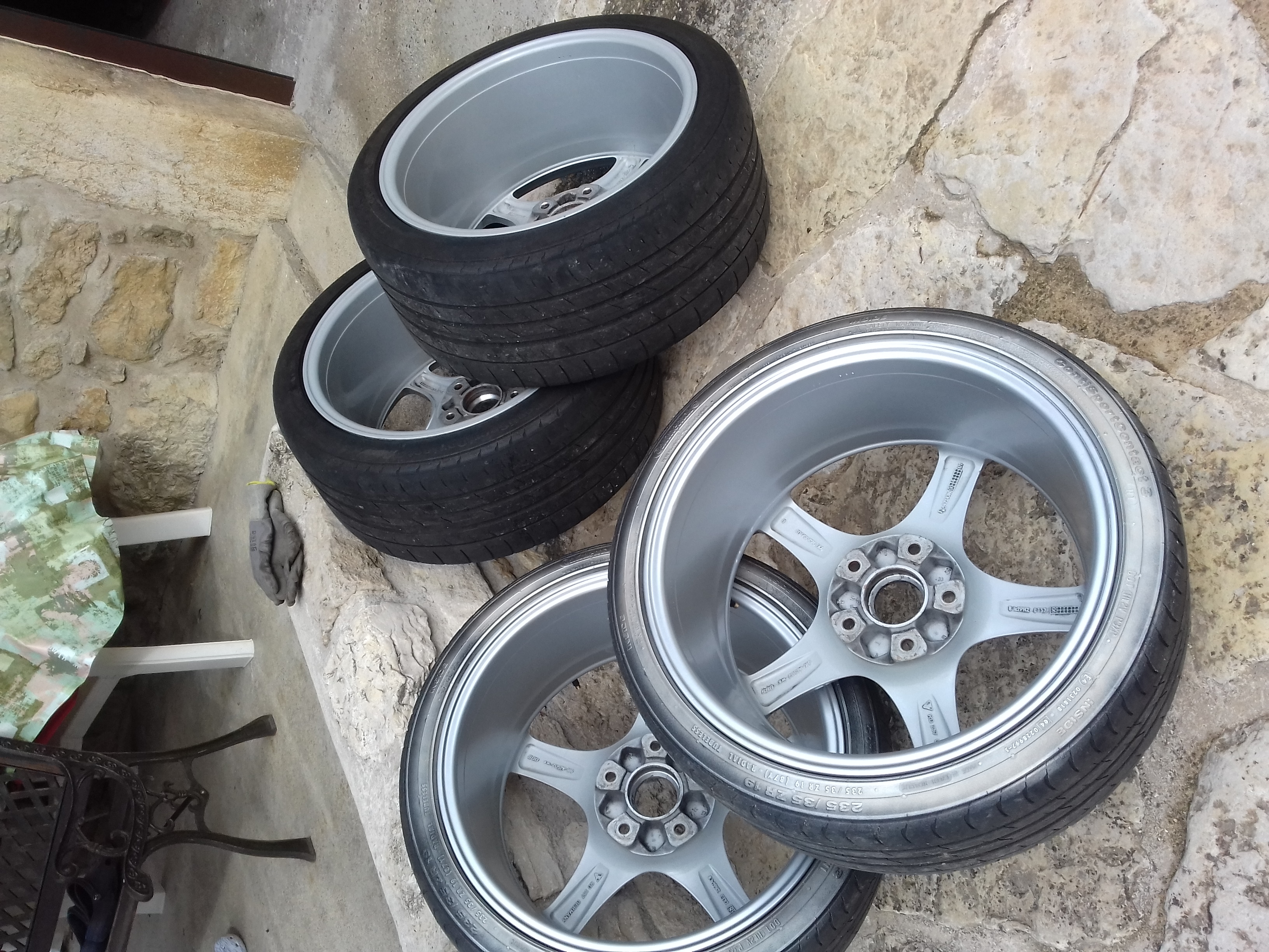

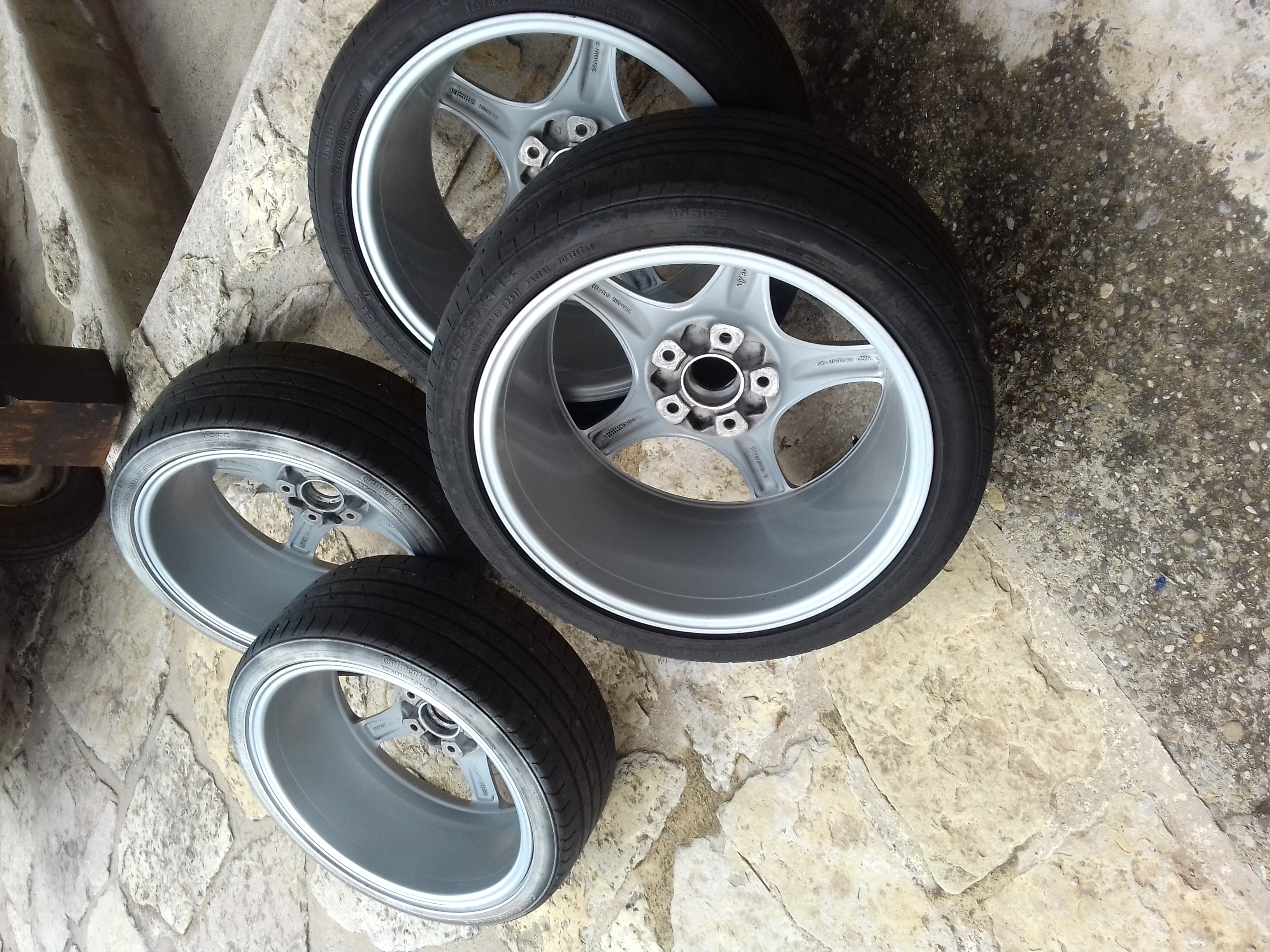

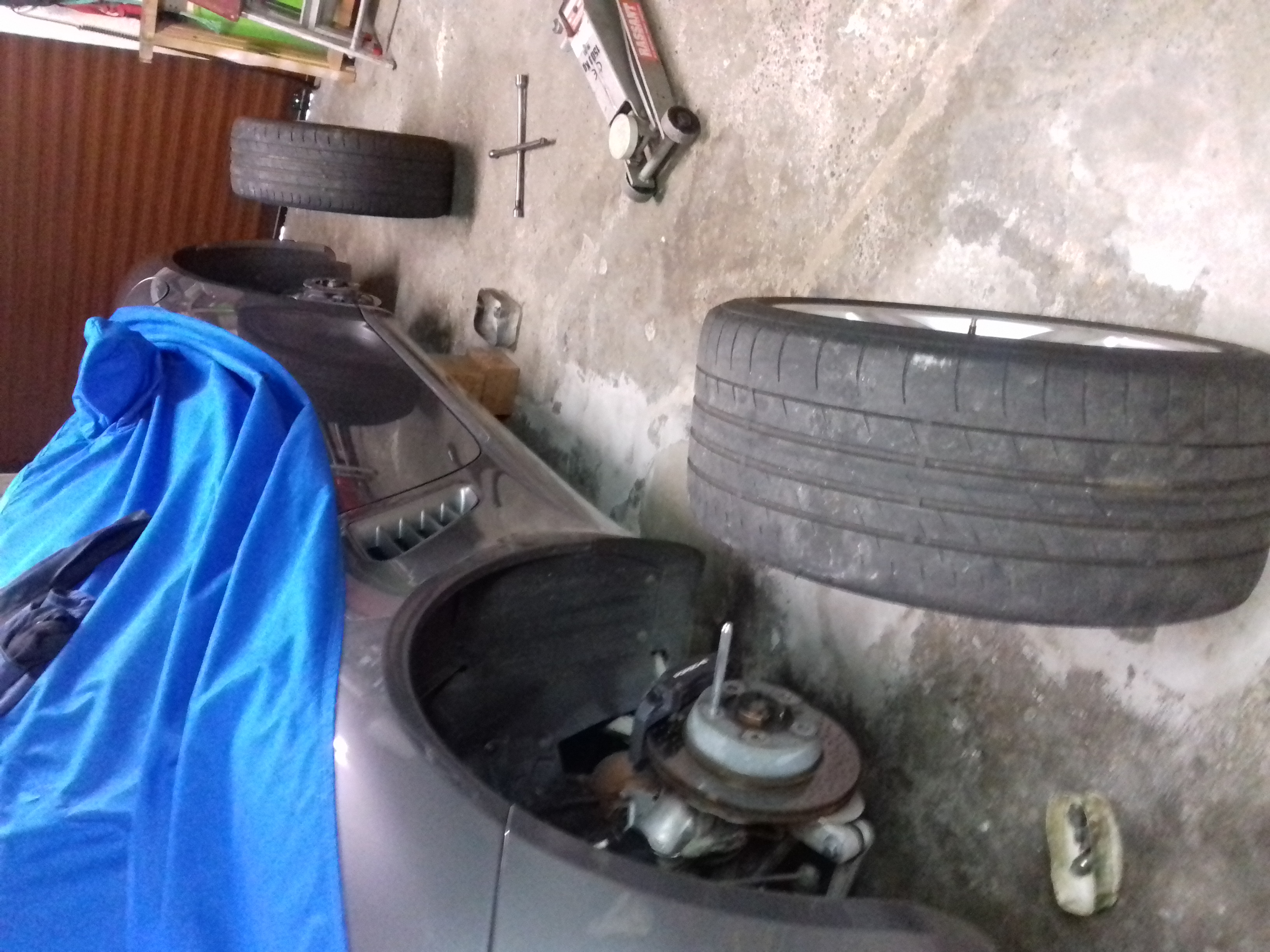

Ce matin, démontage des roulettes pour un changement cet après midi. Comme je ne fais pas toujours comme tout le monde, ce sera des Bridgestone Potenza Sport XL en 19". Ils sont donné en classe A sous la pluie.
Je vous dirai pour la tenue de route. De toute façon, j'adapterai la conduite en fonction du grip, j'ai toujours fais comme ça quelle que soit l'auto.
Par contre, j'ai eu un super tarot pour le prix (le mécano est un copain de mon fils), c'est ce qui m'a décidé: 800 euros ttc montage + équilibrage compris + assurance des pneus en cas de crevaison, éclatement (même de ma faute, trottoir par ex). Jusqu'à 50/100 d'usure, remplacement à neuf sans rajout de ma part.
Vous noterez que j'emmène mes roues propres, les plombs décollés au sèche-cheveux et retouche peinture (à l'intérieur) sur les roues avant. J'ai horreur de voir coller les plombs sur une surface pas propre.
Bonne journée à tous.

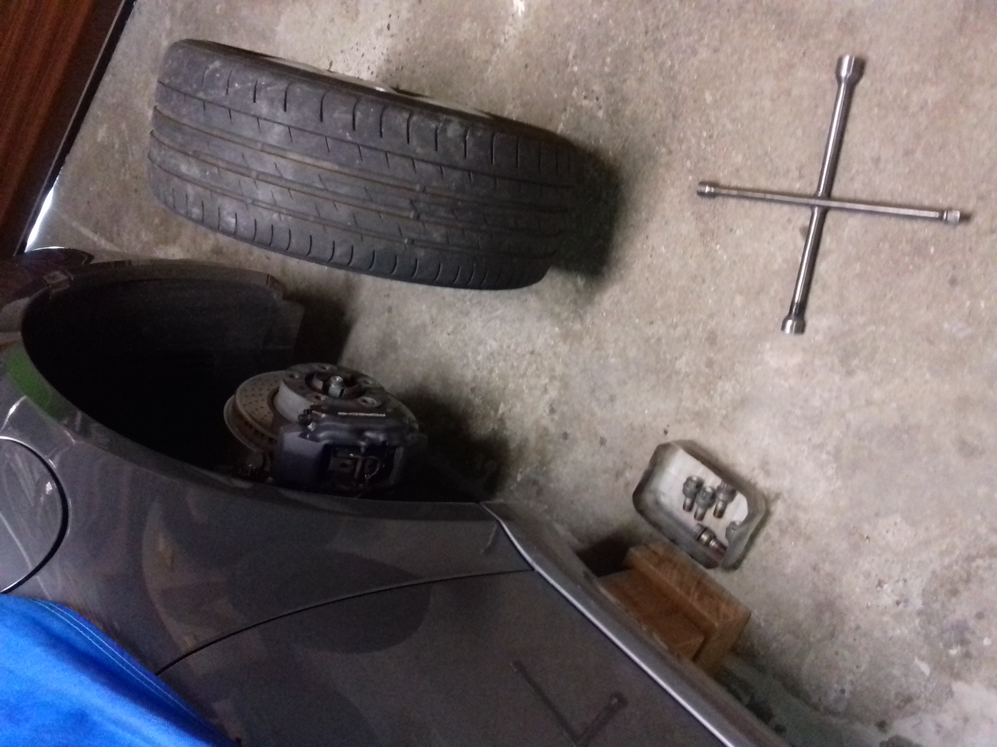

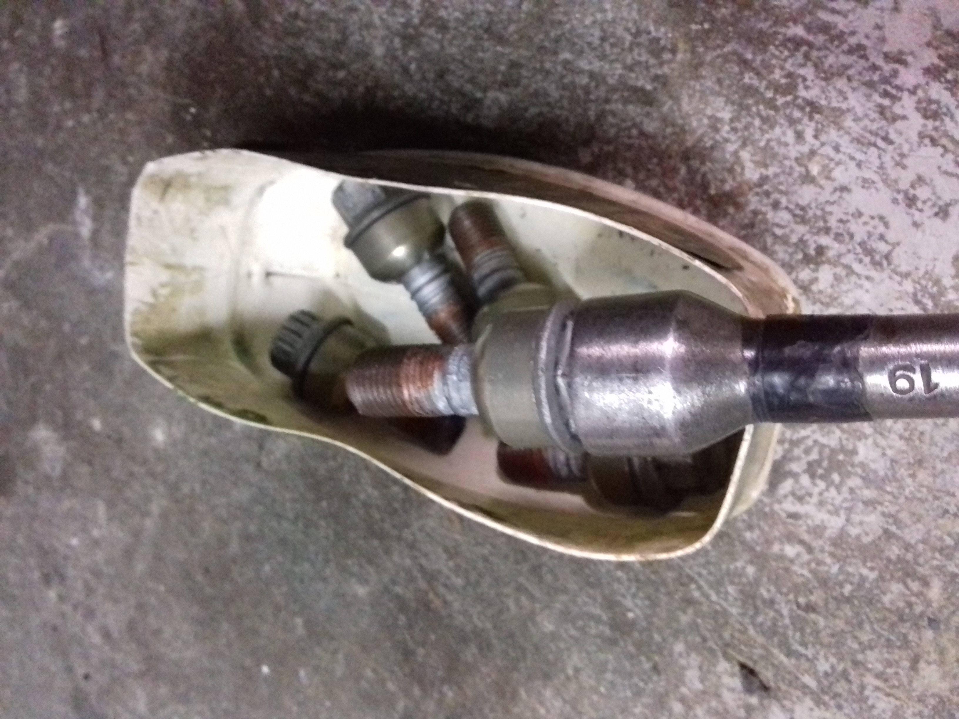

Sacré Bernard!
Même la boite pour ranger les écrous... :P
Un puriste!

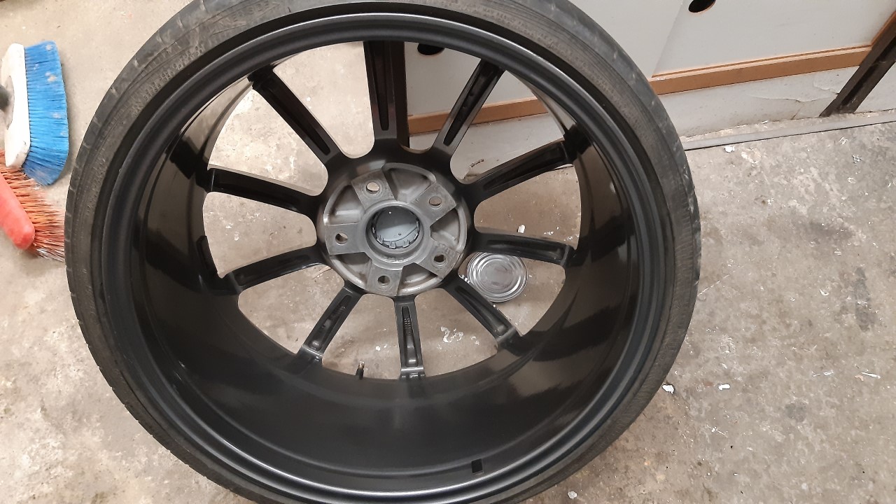

Je fais de meme avec colle des plomb enlevée a la roulette de carosserie.Pose sur le disque et la jante a la graisse cuivrée pour eviter l oxydation de l alu de la jante et empecher le cas echéant d enlever la jante.Je vois ca quazi tous les jours en dépannage;jante collée en cas de crevaison car dans les garages on sais plus travailler;on ne graisse plus rien.Mais bon;une fois de plus qu il continue;ca me fais du taf en dépannage. :lol:

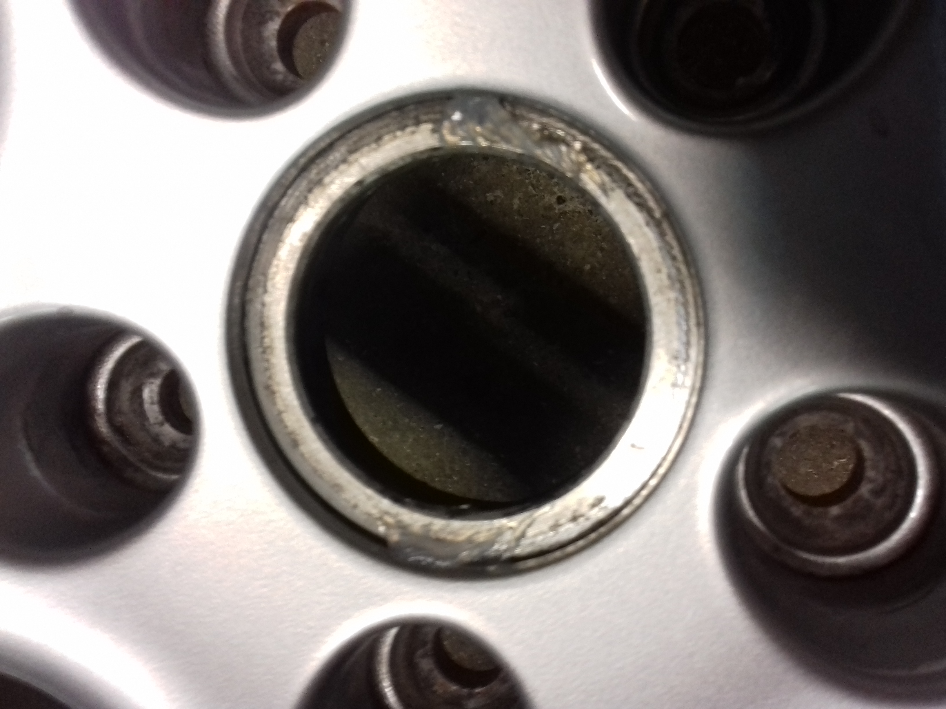

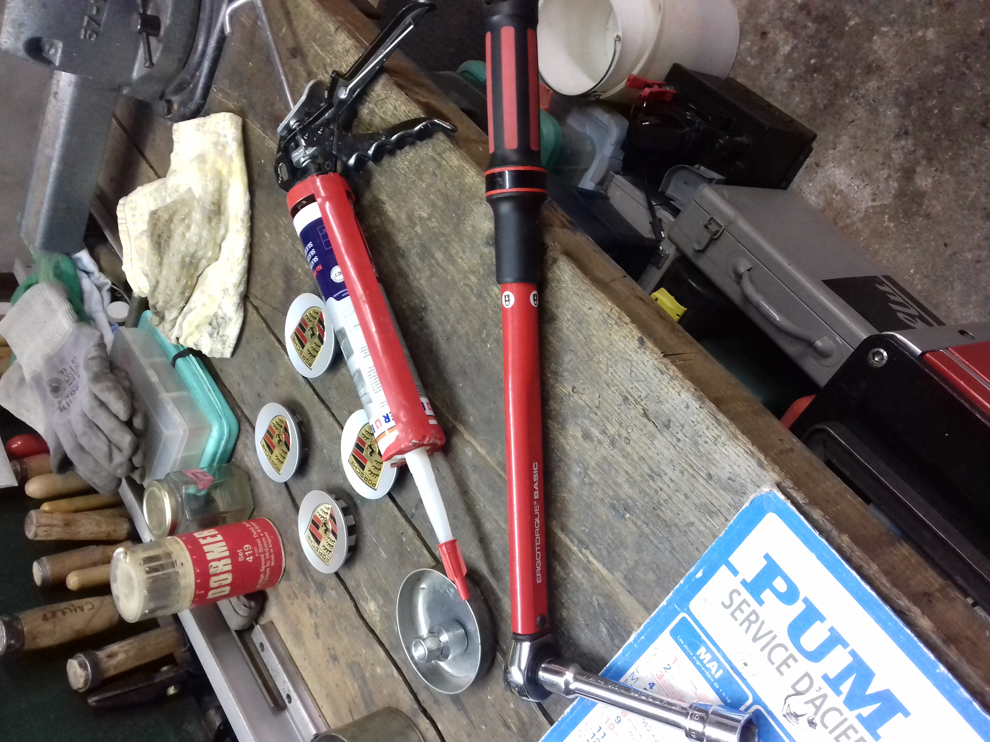

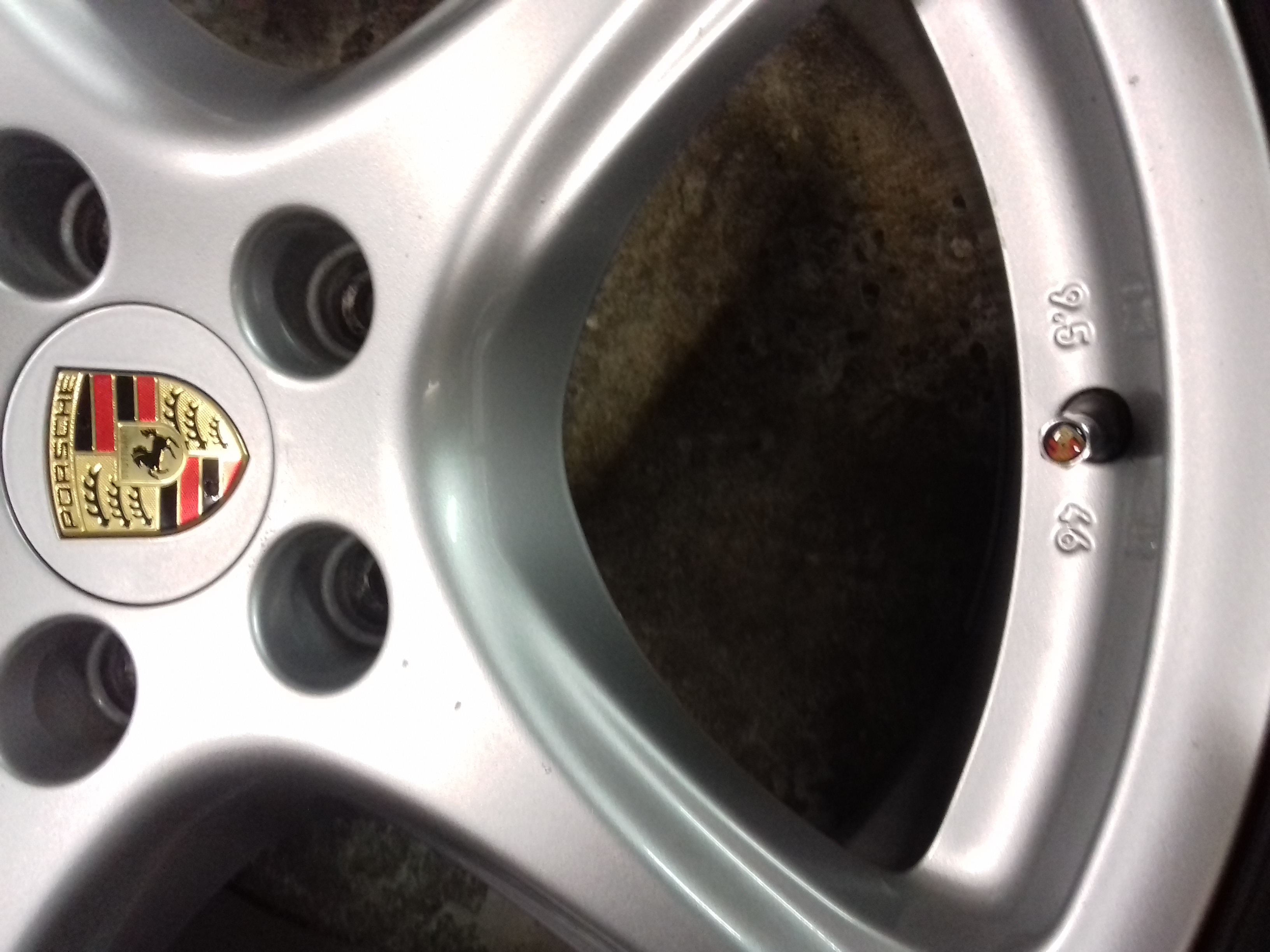

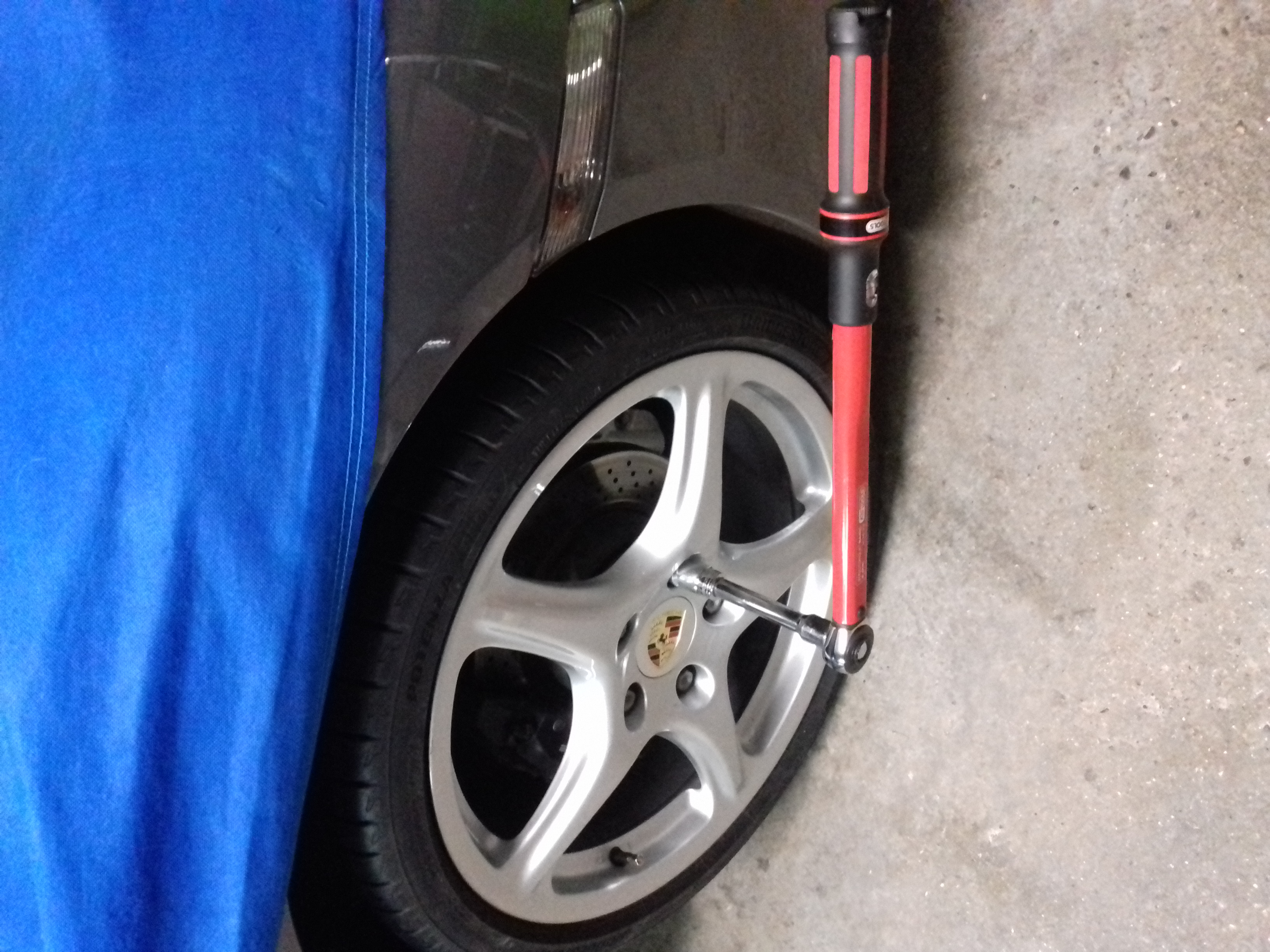

Ça y est, les roues sont terminées, plus que le remontage à faire. L'axe en alu (guide) permet d'enlever la roue ou la remonter sans taper la jante sur l'étrier, très pratique !!!
Un peu de graisse cuivré sur les filetages des gougeons et sur l'épaulement de centrage de la roue.
Une petite astuce pour que les centre de roue restent alignés avec la valve: 2 petit points de silicone translucide de qualité et le tour est joué.

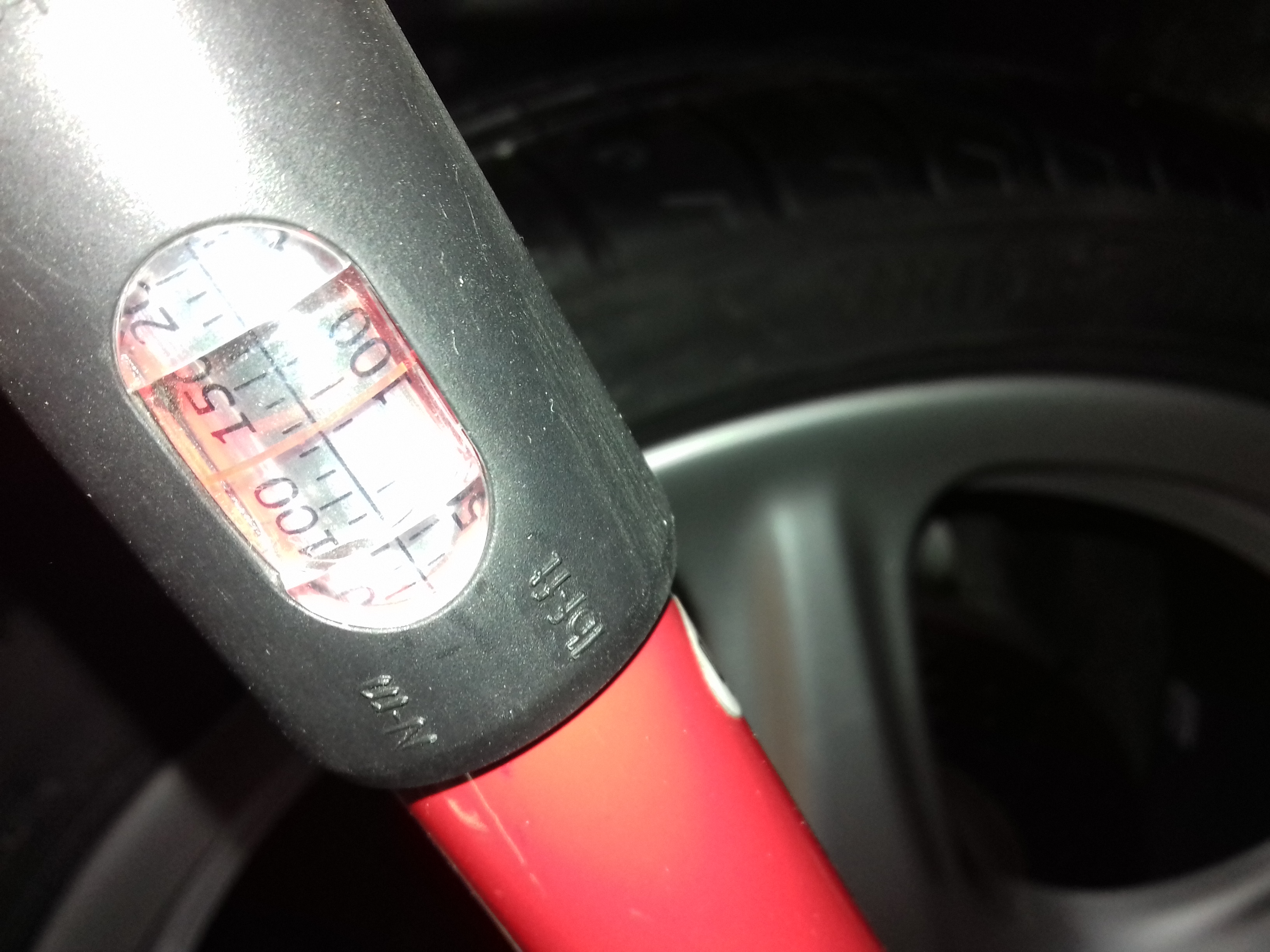

Ensuite, serrage des écrous à la clé dynamométrique à 130Nm comme préconisé sur le manuel d'utilisation. Toujours bien penser à redétendre la clé dynamo à zéro après utilisation afin de ne pas altérer sa précision.
Prête à rouler !!!
Bonne soirée à tous.

Super l'idée pour bloquer les caches, également le tube pour la manipulation de la roue.
