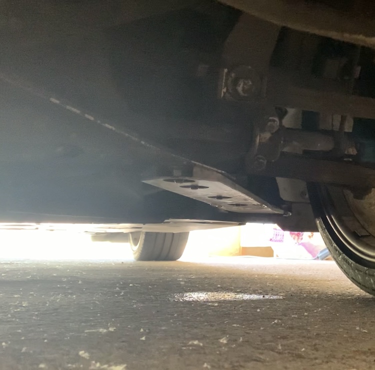

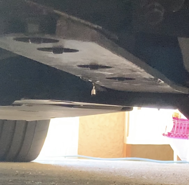

Salut à tous, je relance ce sujet car j'aurais aimé avoir votre avis.
Lors de ma dernière sortie j'ai constaté une fuite à chaud. Celle-ci coule de l'arrière droit du véhicule sous le carter moteur. Mais elle cesse au bout de quelques minutes.
Il ne me semble pas que se soit de l'huile car ça a séché sur ma dalle...J'ai donc pensé en lisant ce sujet que ce pouvait être le même problème. Qu'en pensez-vous ?

Déjà , Tu peux vérifier la couleur du liquide en plaçant un morceau d'essuie-tout à l'endroit où ça goutte.
Vérifie également la couleur de ton liquide de refroidissement normalement il est rose.

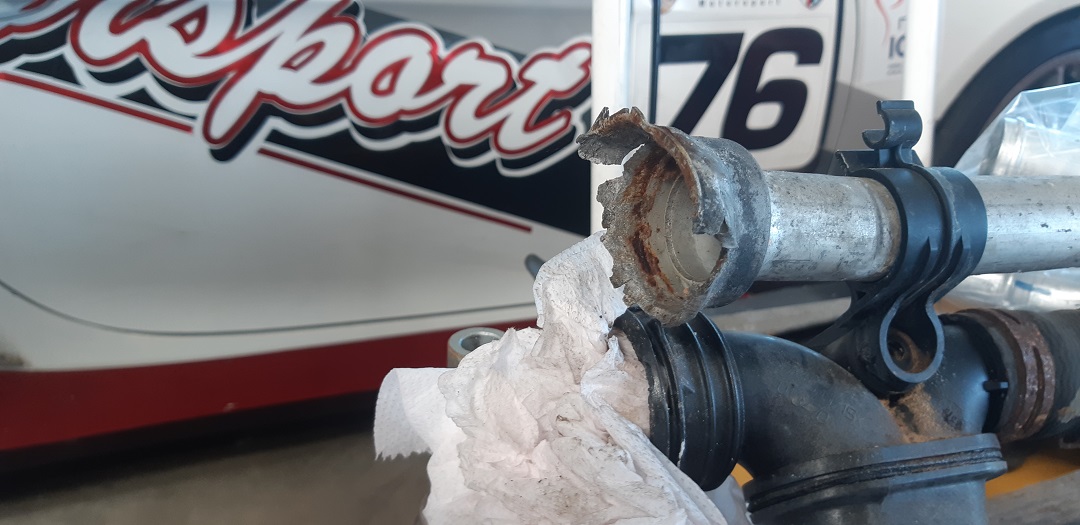

Juste une petite contribution sur le sujet du LDR et les voitures venants d'Allemagne.
Véhicule de 2008 ayant roulé 8 ans en Allemagne ;)!
Alu + sel= pas bon ménage.
C'est moche !

vasco27
vasco27
  • 1339 messages
  • Prénom:Olivier
  • Localisation:27-Normandie
  • Kilométrage:127000 km
  • Préparation:Ligne complète inox Powerflow Cata 200 cell sorties carbone. K&N, repro BRP, Hardtop D.Moris, short shifter.
Cela a été pris a temps heureusement :)!
