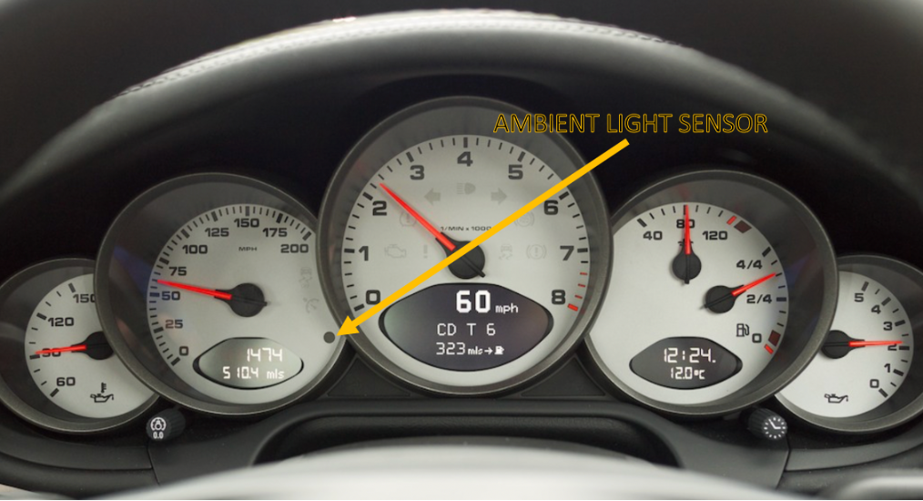

Bonjour,
En réponse à la question de où se trouve le capteur de luminosité dans les 911 997, et Boxster 987, la réponse est ici :
https://www.boxster-...40431-U5251.png
C'est le petit point noir dans le compteur de vitesse du tableau de bord. Vous pouvez essayer d'assombrir à cet endroit et vous constaterez que les instruments s'illuminent. C'est aussi le cas sur d'autres Porsche si vous voyez le même point noir au niveau du compteur de vitesse.

Le "point noir" du capteur en photo :
Sent from my SM-G998B using Tapatalk
