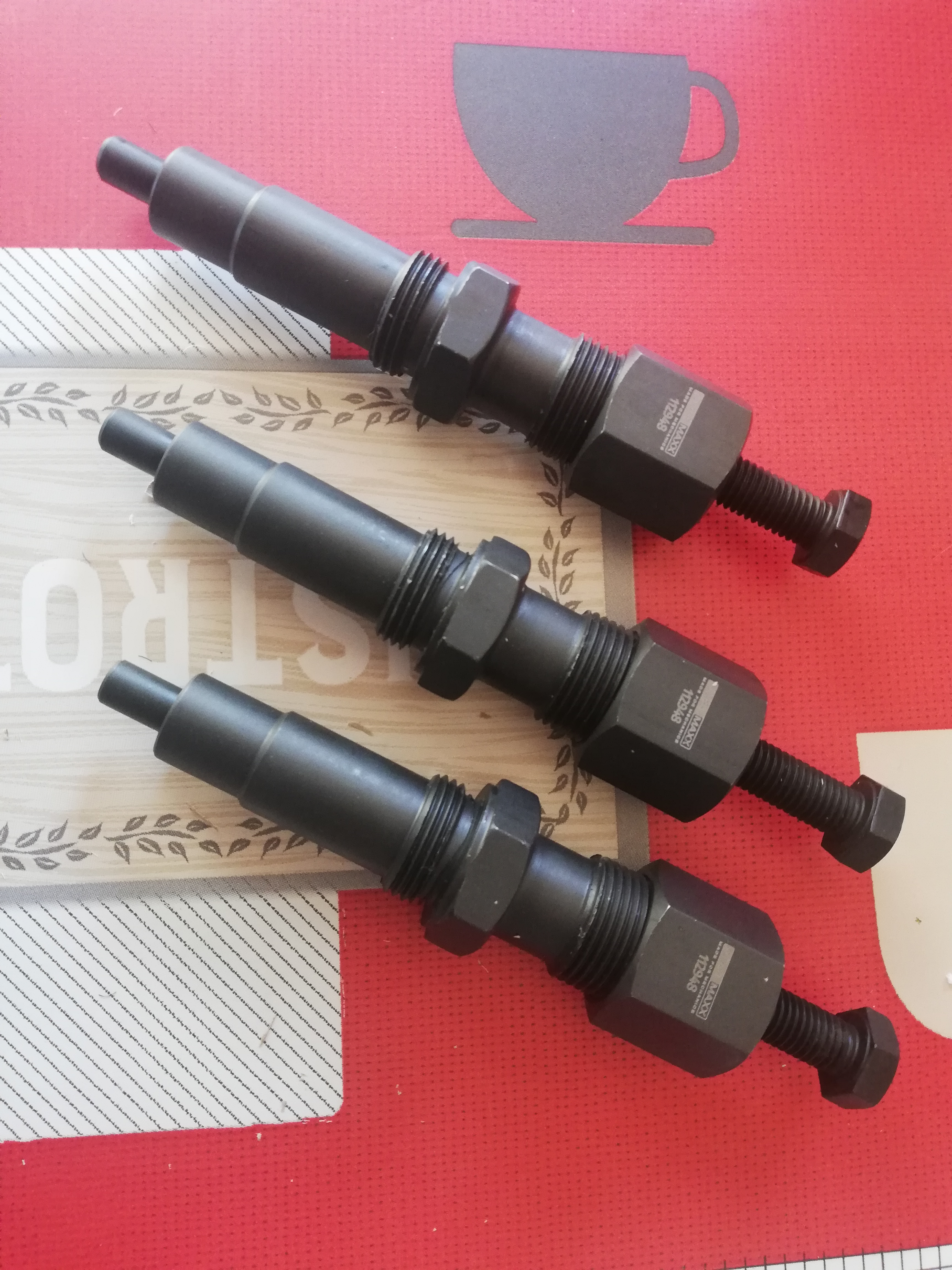

Boxster82000 Posté(e) le 19 juillet 2024 Posté(e) le 19 juillet 2024 Bonne nouvelle, les tendeurs d'atelier sont arrivés !!Je confirme : rien à voir avec les std !!Ce sont des bouts de bois !!!Le tarage des ressorts n'a rien à voir, même au minimum !! Bonjour, je suis en train de remonter mes culasses. A quoi ça sert les tendeurs d'atelier ? Est-ce que je peux remonter ma distribution et remettre en route avec les tendeurs d'origine ? Merci
750machiv Posté(e) le 19 juillet 2024 Auteur Posté(e) le 19 juillet 2024 Les tendeurs "atelier" sont là pour mettre un max de tension dans la cinématique de distribution et assurer un bon angle de came.C'est important lors du calage de la distribution, surtout sur le 5 chaines, pour annuler au max tous les jeux. 2
Boxster82000 Posté(e) le 19 juillet 2024 Posté(e) le 19 juillet 2024 Les tendeurs "atelier" sont là pour mettre un max de tension dans la cinématique de distribution et assurer un bon angle de came.C'est important lors du calage de la distribution, surtout sur le 5 chaines, pour annuler au max tous les jeux.Je n'en ai pas. Crois-tu que c'est risqué de le faire sans ces tendeurs ?
750machiv Posté(e) le 19 juillet 2024 Auteur Posté(e) le 19 juillet 2024 Il faut les tendeurs et le kit de calage de la distrib'. Par rapport au calage std, les tendeurs te permettent de gagner les dernières minutes d'angle pour être parfait!. Alors, rien de dramatique; mais tu peux perdre un bon degré d'angle... Tu le sauras après le remontage final et essais avec un piwis... 2
