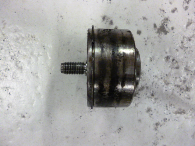

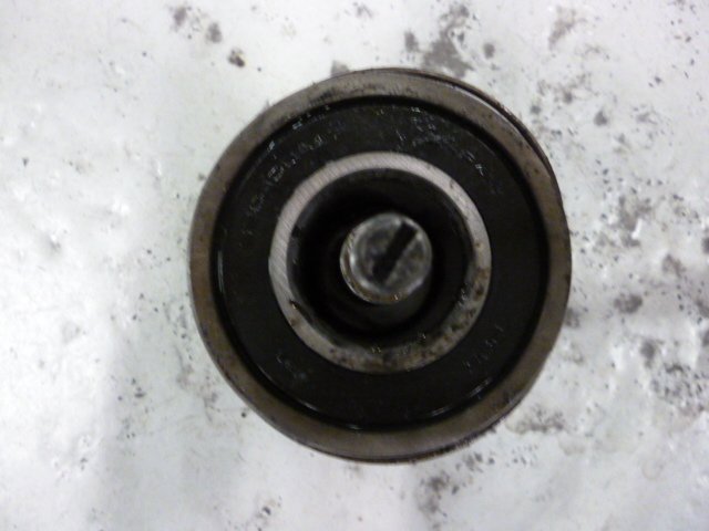

Bonjour Thierry,
Lorsque le Garage a démonté l'embrayage et le volant moteur ils ont sorti le roulement IMS et vu son état, il a été changé, c'est là que j'avais demandé un roulement IMS en céramique qui m'a été facturé comme tel:
Voir les deux images, l'un de face et l'autre de profil:
  • ThierryG aime ceci

Bonjour Thierry,
Grand merci pour la réponse et les photos.
Bon, à 160KMs il a bien tenu. On peut, presque, parler d'une usure normale.

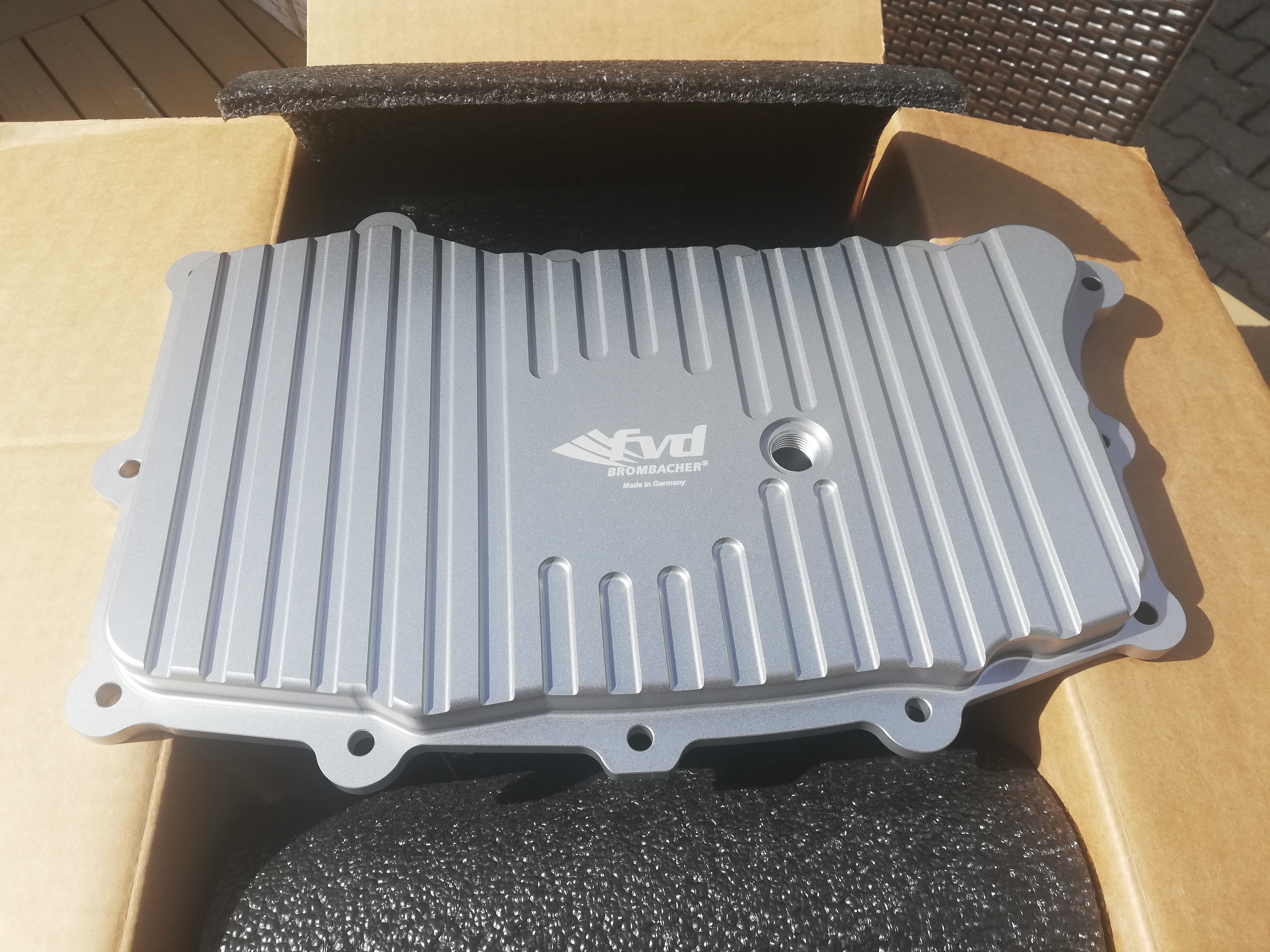

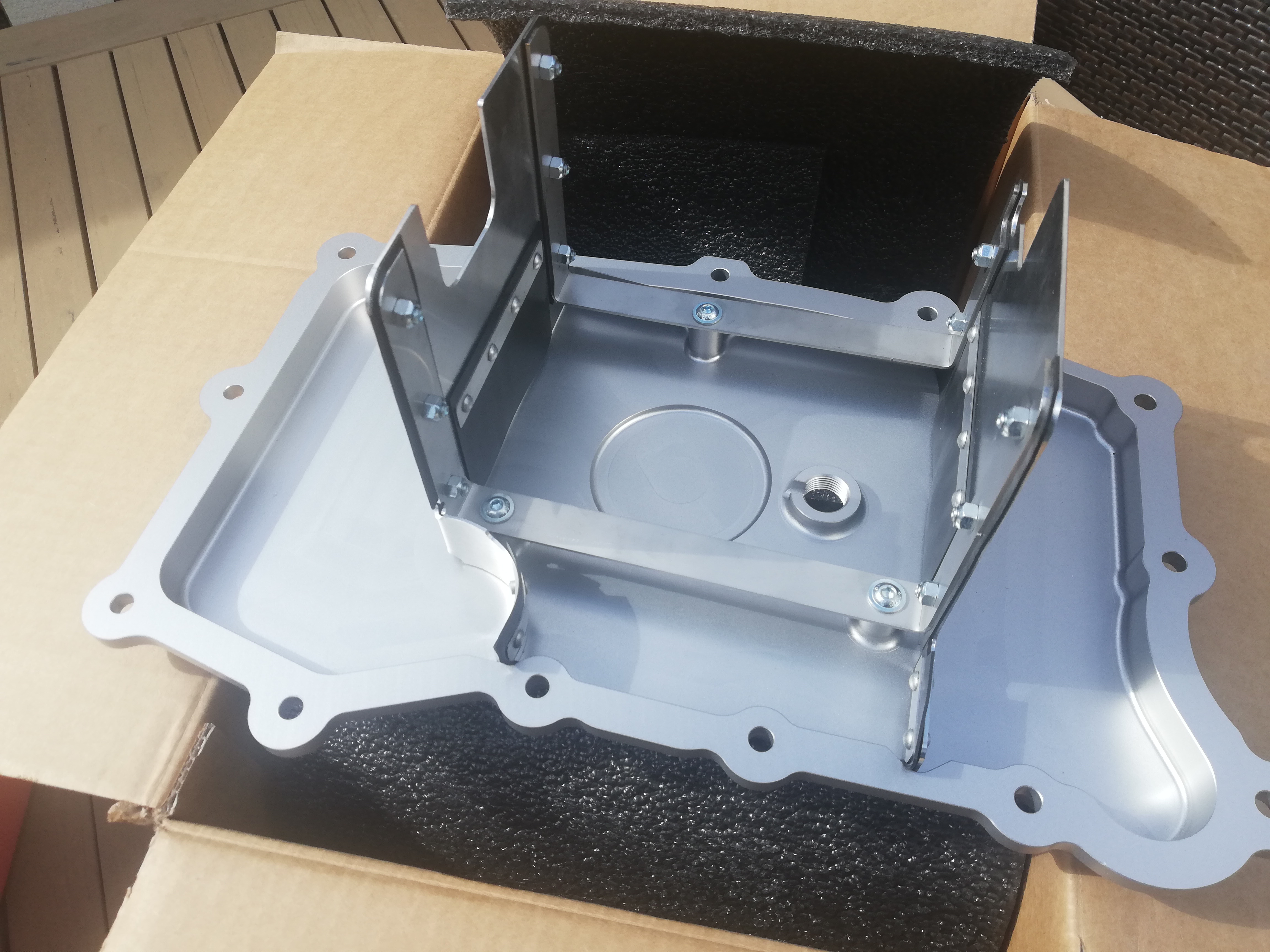

Bon, aujourd'hui achat de matériel et de pièces!
Un kit pour le remontage moteur:
Un carter FVD Brombacher, +0.6L d'huile:
P.S.: Merci à Régis pour son accueil et sa gentillesse!

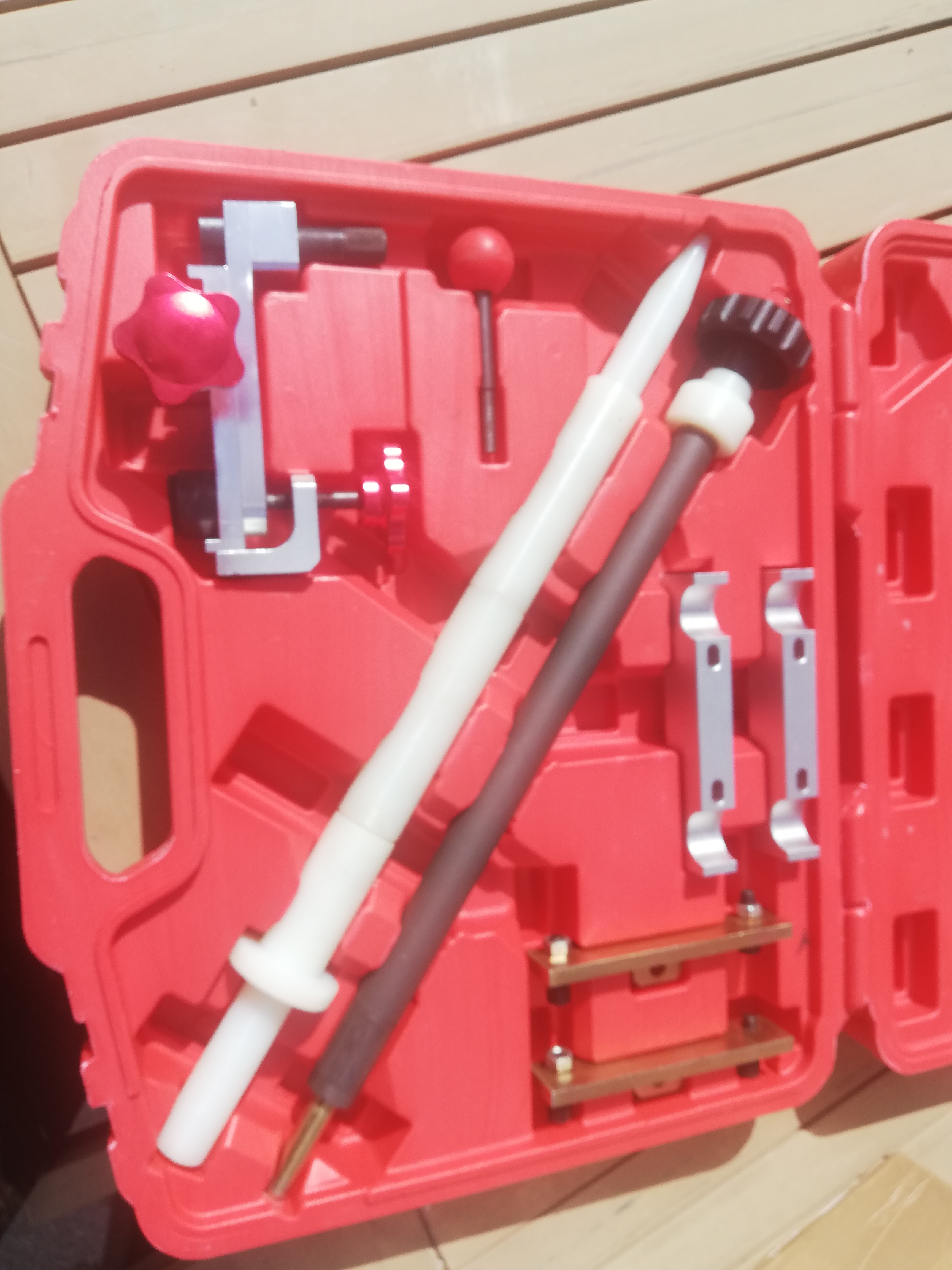

Tu m’aurais demandé j’ai la
Valise d’outil pour le calage ;)

Quand vous remonterez, pourriez vous prendre des photos des différents calages et emplacement des outils svp!? ;)

C'est un kit de remontage, pas de calage...
Il me faut trouver les cales pour les arbres à cames.

Je l’ai fabrique en impression 3d, c’est aussi costaud que celles en acier.

Tu en veux un jeu?
Je te les envoie gratuitement ;)
