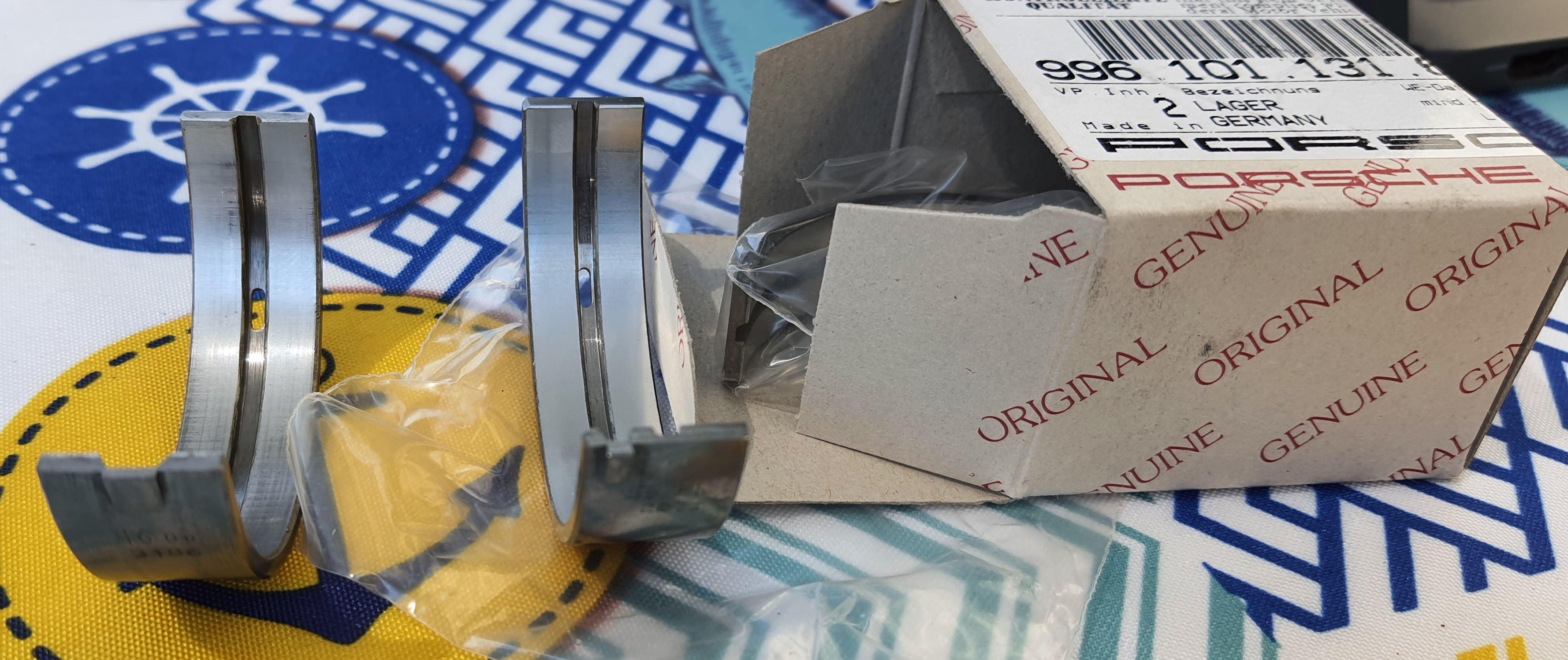

Le problème vient des coussinets de vilo.
Faut tailler dans les 2 demi carters de vilo...
Alain peut peut-être vous faire ça ;)

Pour l'instant, on attend la réponse de rosepassion. Mais je ne me fais pas d'illusion....
Ensuite on verra si Alain peut nous faire ça!

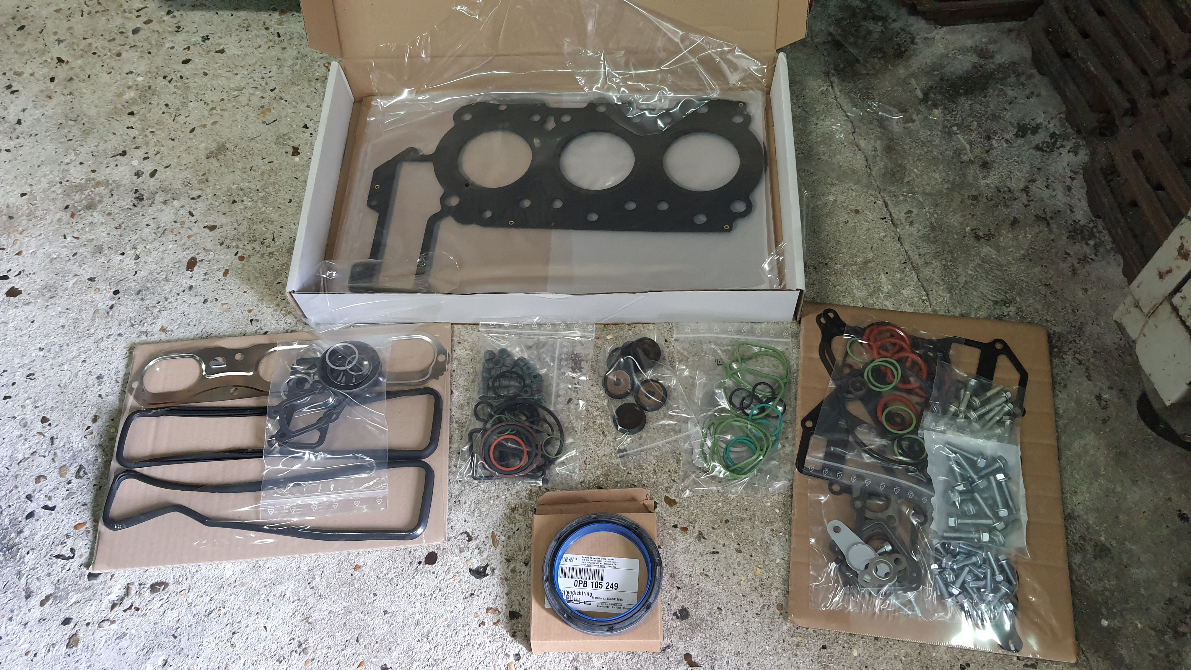

On attend la réponse de Rose Passion et on verra si ils ont des coussinets de la même version que les nôtres.

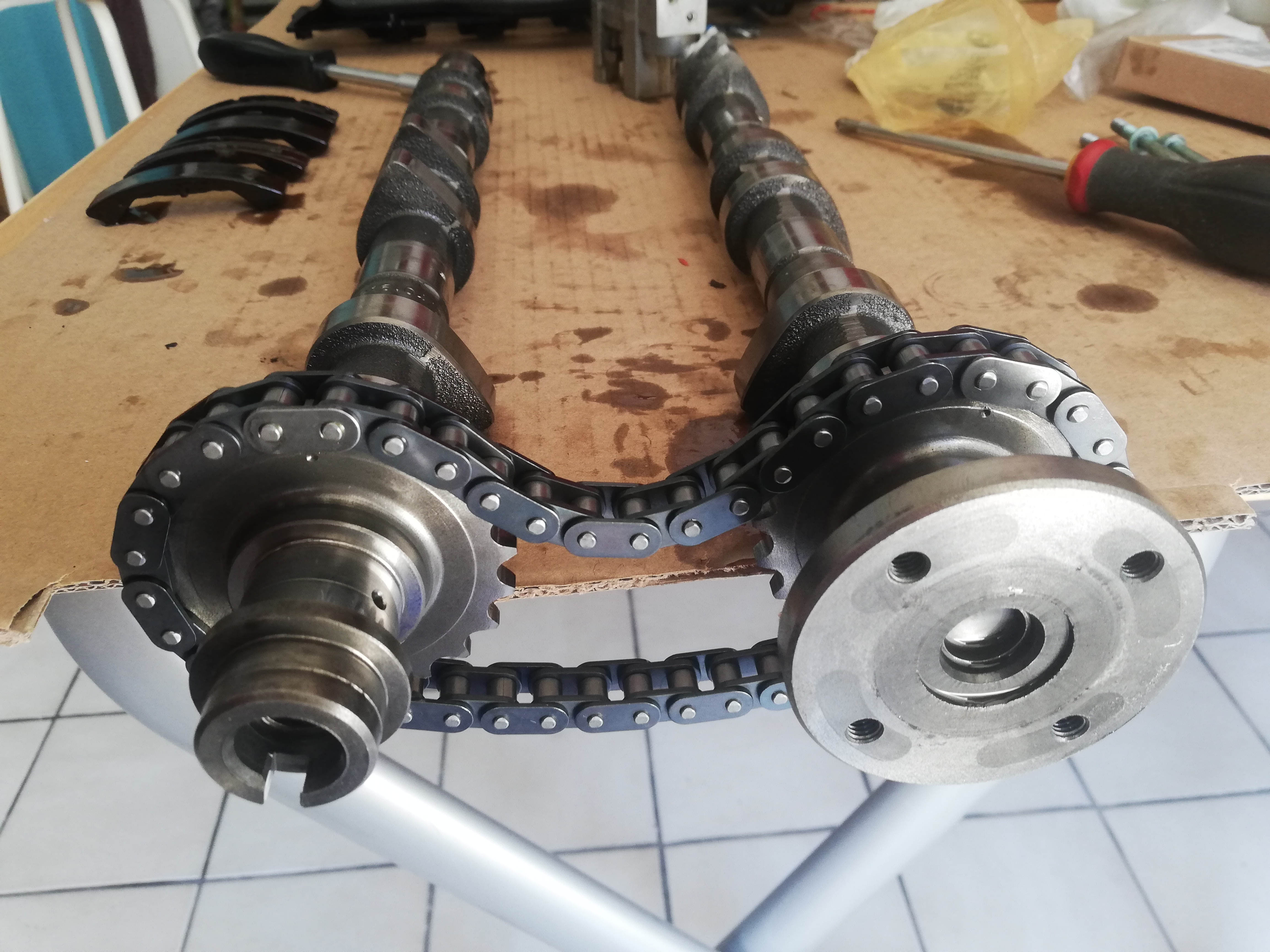

JJ a commencé à remonter les patins, chaînes des arbres à cames, une photo pour montrer l'usure sur une chaîne en 200000 kms.
La pochette de joints est super complète :
Fin du nettoyage des pièces, vérifications alternateur et démarreur, bref beaucoup de bac à essence encore cet après-midi ...

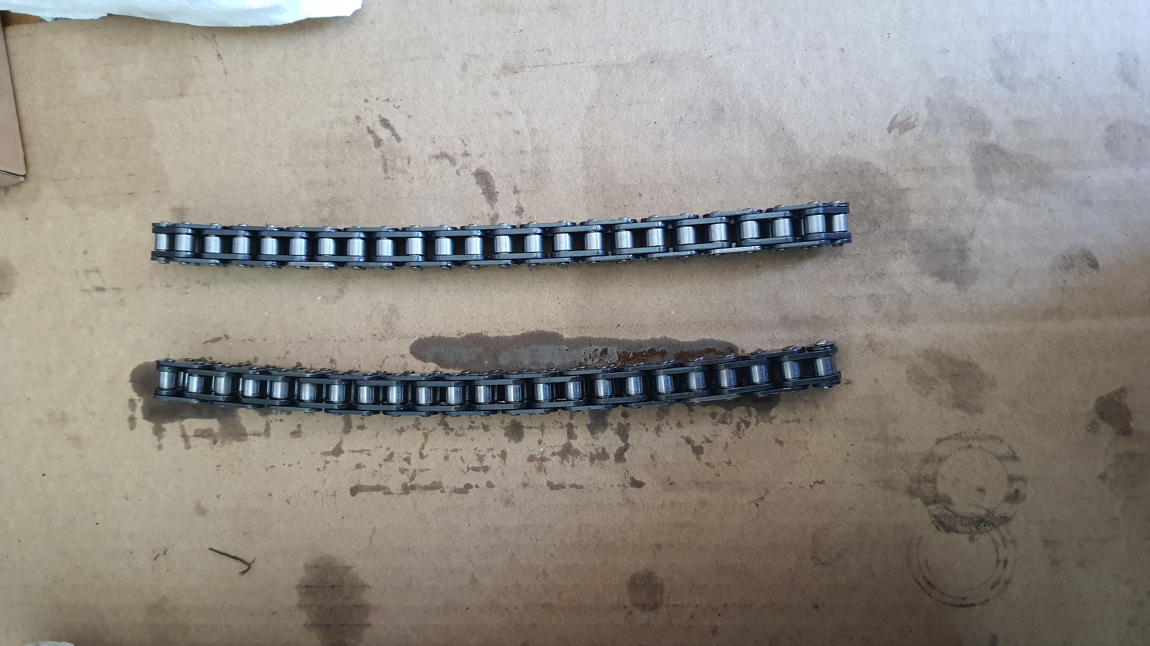

Bon, un peu de morosité aujourd'hui...
Cette histoire de coussinets de vilo nous a bien mangé la cervelle!
En tout cas, faut pas être pressé avec rose passion! on attend toujours leur réponse!!
On aura 2 possibilités:
- Remonter avec les coussinets d'origine, tout compte fait, en bon état.
- Casser les pieds à Alain pour nous faire des entailles dans les paliers de vilo!
14 entailles à faire...
Bref, passons...

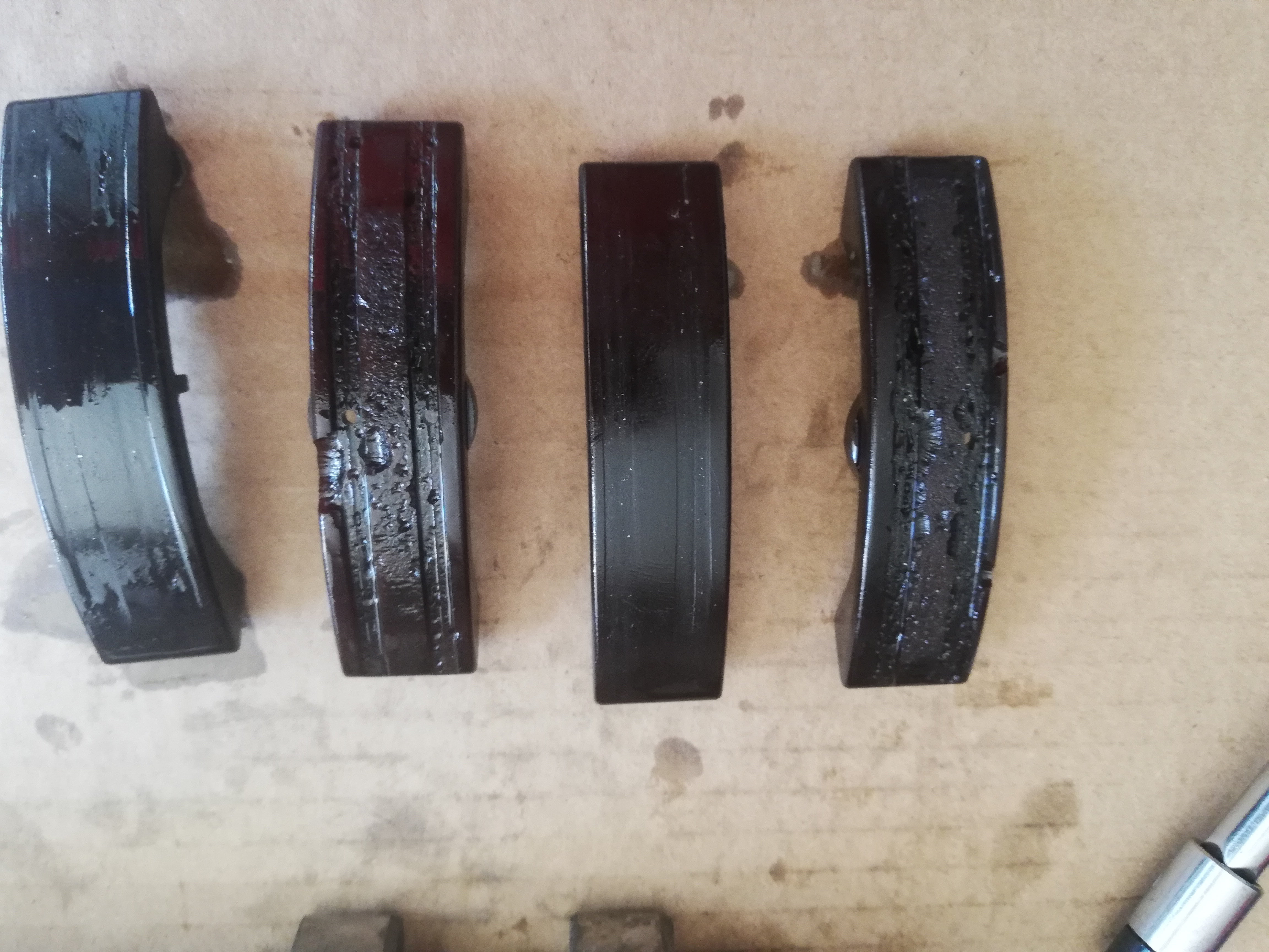

Aujourd'hui, vérification par Antoine:
- rampe d'injecteurs et changement des joints toriques
- Vérification mécanique du démarreur avec un bon nettoyage et graissage des engrenages et paliers.
- Vérification mécanique de l'alternateur. recharge en graisse du roulement arrière et coup de toile sur les pistes du rotor.
Pour moi:
- chg des chaines des variocam
- chg des patins
- nettoyage des pistons de commande.
ATTENTION: les 2 pistons droite et gauche sont différents!
ATTENTION: les pistons ont un sens!
qq photos:
Les patins ont mérités leur retraite!
Marrant, ce sont ceux qui sont lubrifiés qui sont les plus "destroyed"!
Les chaines de variocam. 2 maillons plus clairs à mettre en regard de repère sur les pignons
Le ressort, le piston et le solénoïde.
La partie creuse du piston va coté ressort.
Demain nous devrions recevoir les soupapes!
Ca va roder dur!!
Remontage des soupapes, mise en place des joints de queue de soupape, puis remontage des ressorts...

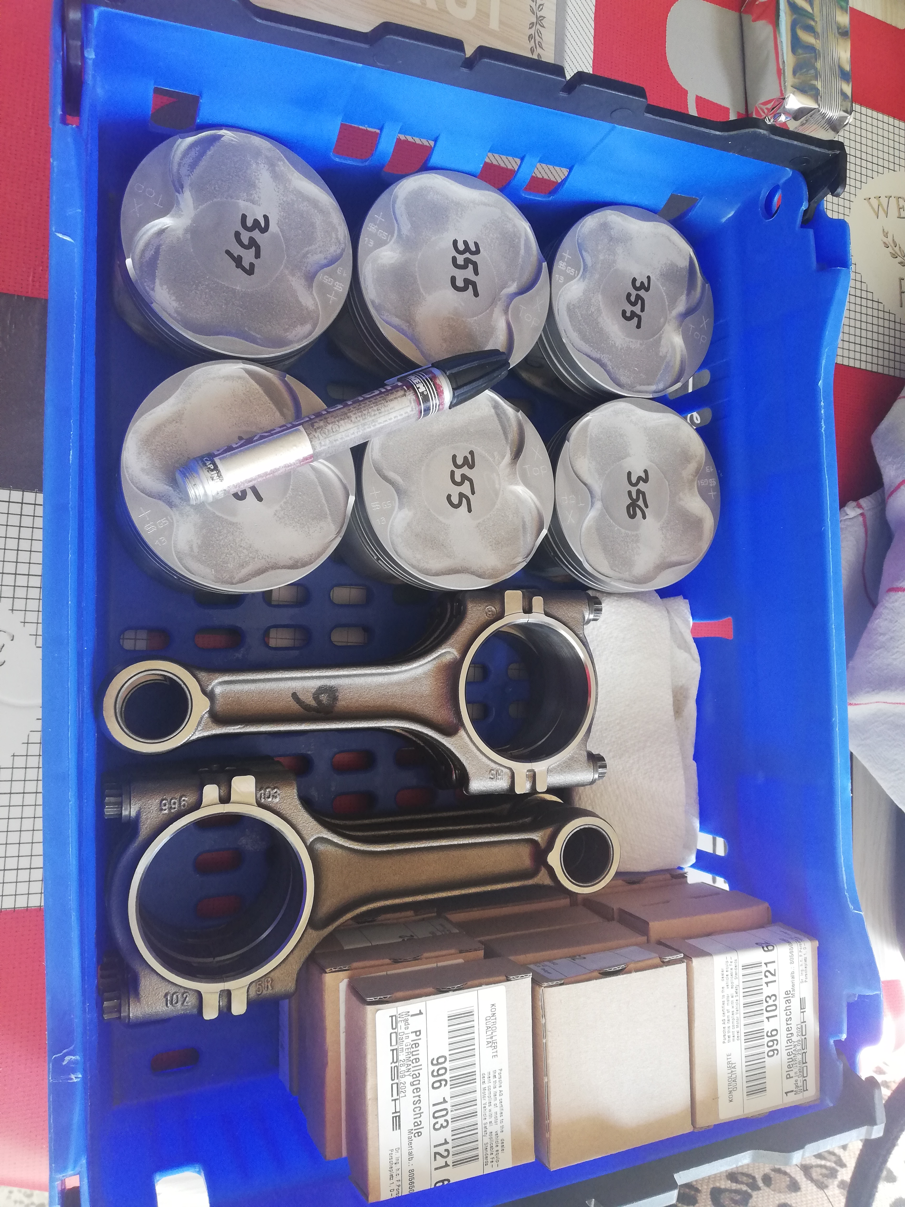

J'avais oublié : j'ai fait un peu de métrologie hier et peser pistons et bielles.
Toutes les bielles sont au même poids !
Quant aux pistons, juste le 1 est à +1 g et le 4 à +2 g.
Ça tombe bien, ils sont l'un en face de l'autre...
  • Monéger et Ted92 aiment ceci

Cette histoire de coussinets de vilo va nous faire perdre un max de temps !!
Vu l'ampleur du problème, je doute qu'on puisse encore trouver des coussinets ancienne version.
Donc, je vois avec Alain pour modifier les carters de vilo en réalisant une entaille sur chaque demi palier pour accueillir les nouvelles versions !

Profite en pour ramener tes deux pistons à 355 ;)
