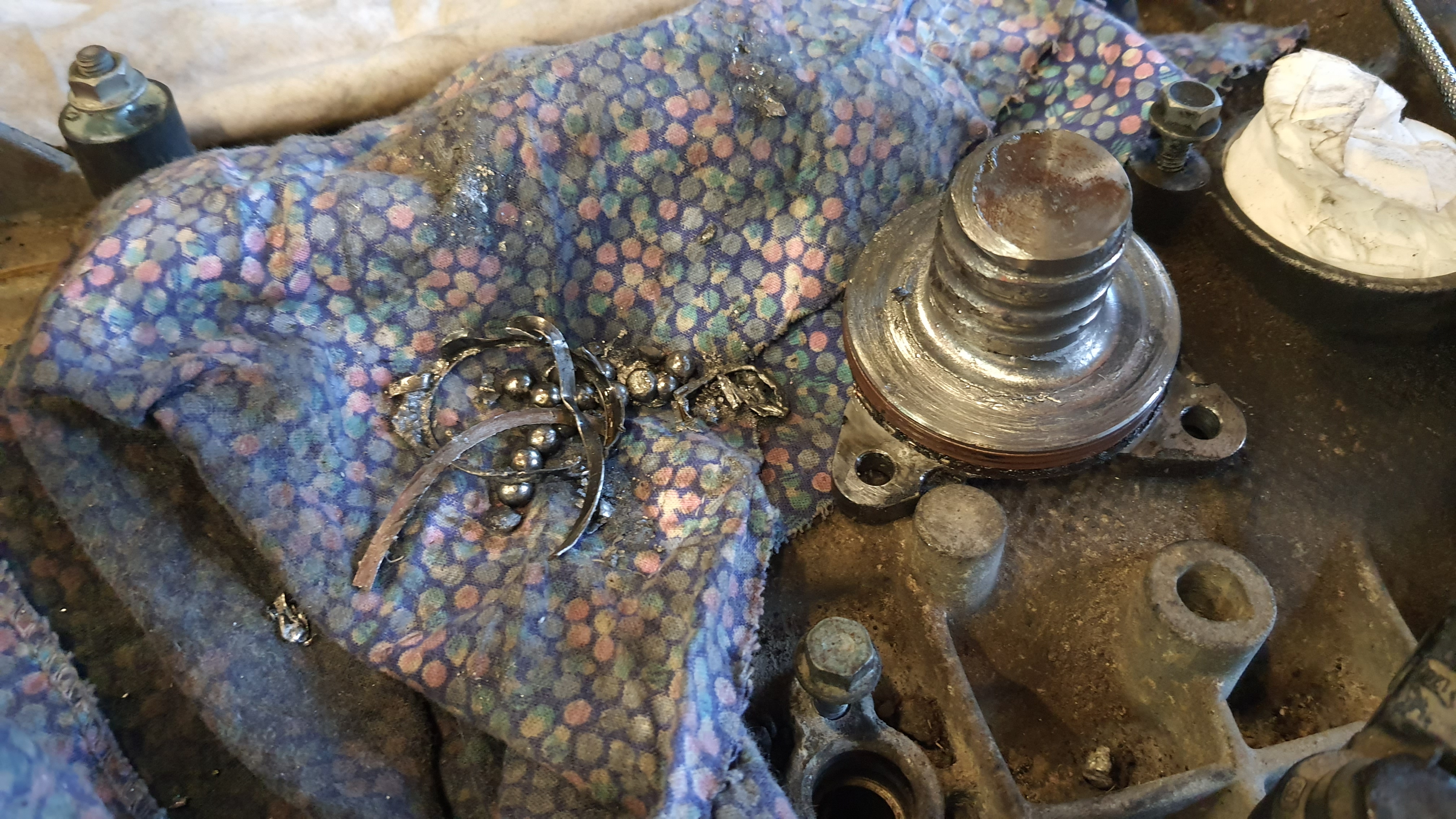

Pour cette deuxième journée, on va faire sobre.
Je pense qu'une seule photo suffira...
Pour ceux qui ne connaissent pas ce problème, c'est hélas un bris d'IMS!
Malgré un soit-disant changement de ce roulement , nous nous retrouvons face à ce problème, qui, au regard des factures, a été changé il y a moins de 40.000Km!!

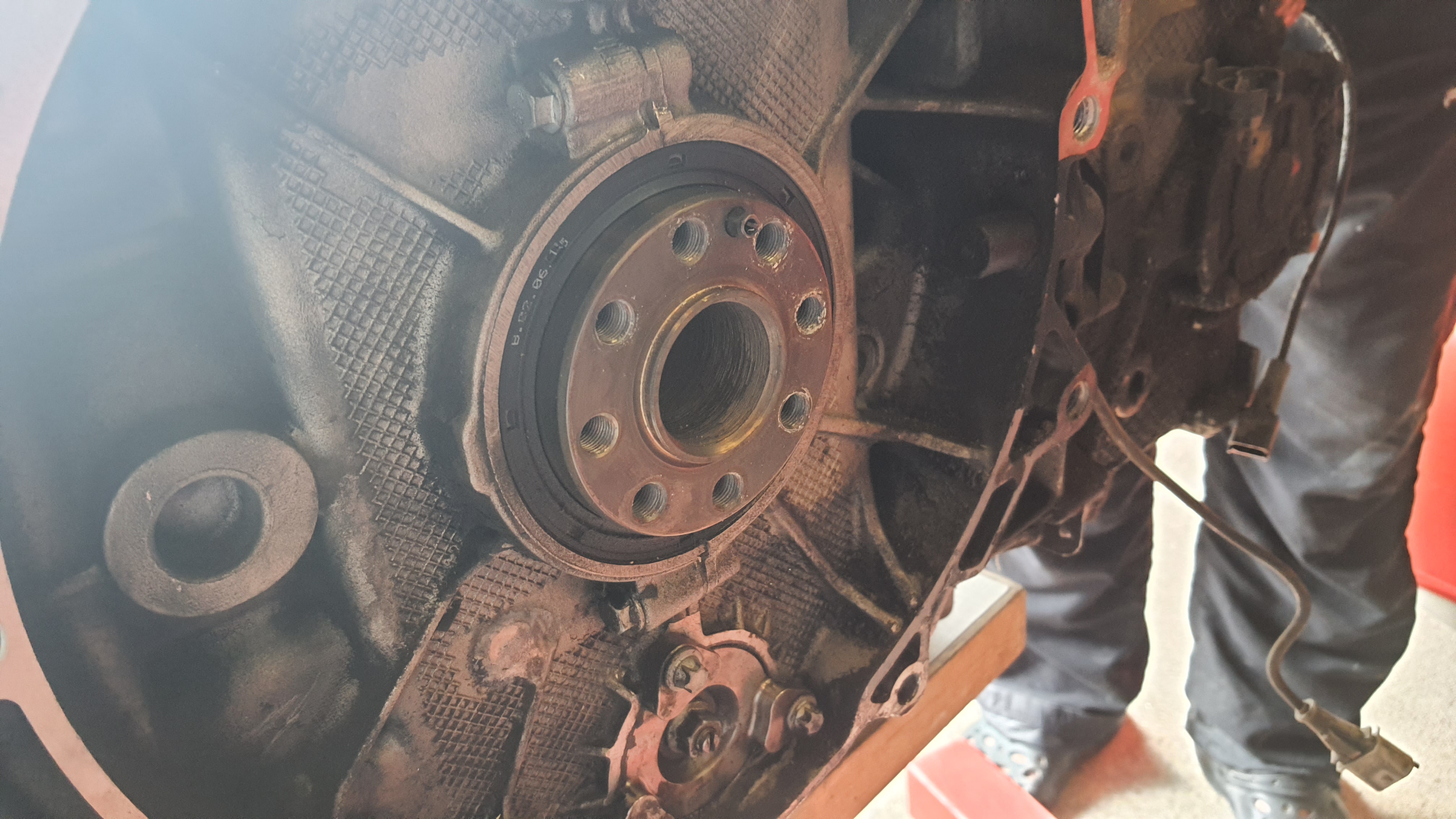

Comme par hasard, le joint spi de sortie de vilebrequin est également censé avoir été changé en même temps! Et comme par hasard il fuit !!!
C'est vraiment pas de chance, vous avouerez!!
Dire que j'ai des doutes au regard de la fiabilité de ce garagiste, c'est peu dire!!
Il y a vraiment des coups de pieds au cul qui se perdent!!
Bien sûr, il n'est absolument pas question de mettre en cause la sincérité d'Henri! il a fait ce qu'il fallait, quand il le fallait! Les factures produites le prouvent!

Bon, revenons à notre moteur...

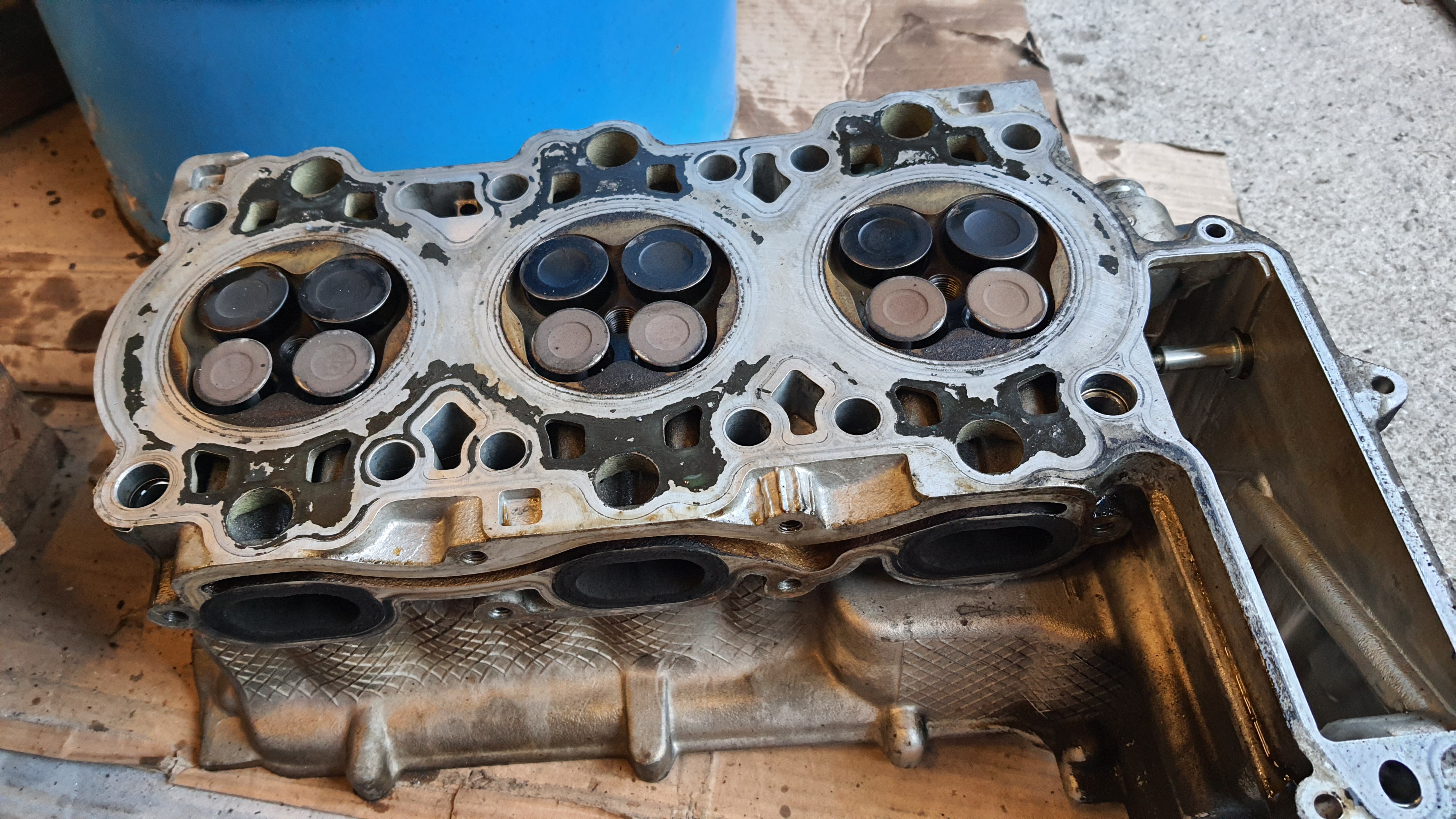

On se retrouve avec 24 soupapes à l'horizontal! donc, 24 soupapes mortes!
Les arbres à cames, les cylindres et même les pistons tout semble en très bon état!
Vu qu'il y a de la limaille partout dans le moteur, nous allons pousserjusqu'au vilebrequin et ses coussinets. Idem pour les bielles.
On prévoit le chg
- des chaines
- des patins
- des tendeurs
- des soupapes
- des coussinets (bielles et vilo)
- des joints de queues de soupapes
- des vis de culasse
- de l'IMS
- du spi de sortie de vilo
- J'ai un doute sur le volant bimasse!!
- l'AOS
- Les rouleaux de courroie accessoire (bruyant!!)
- Les soufflets de cardans
- Le reniflard (bricolé!)
- la goulotte de remplissage d'huile (cassé!!)
Pour commencer...
Un détail m'a interpelé: les bougies étaient dans leur ensemble, à peine serrées!
Bref, pour conclure, un garagiste pas très sérieux!!
Antoine doit déposer la deuxième culasse (banc gauche) demain! Mais pour aujourd'hui on a cassé tous nos inserts T50 sur les vis de culasses!!:ph34r: :ph34r:
Ensuite, on attaquera le bas moteur...
Bonne soirée!

My 2 cents sur ce bris d’IMS:
Ceux qui liront ce post verront qu’un IMS double rangée ne met en aucun cas à l’abris de ce genre de déboire.
Et d’autre part cette avarie peut survenir même assez tard dans la vie du véhicule contrairement à une autre idée reçue…
Ici à 200.000 kms… on va dire qu’il fallait bien que le moteur meurt un jour de quelque chose… mais la çà révèle bien le talon d’Achille de ces motorisations…

Le spi de sortie de vilo, pas vraiment étanche!! Ca suintait pas mal!
Les soupapes, bien rangées... à l'horizontal!
Résultat: 24 soupapes à changer!

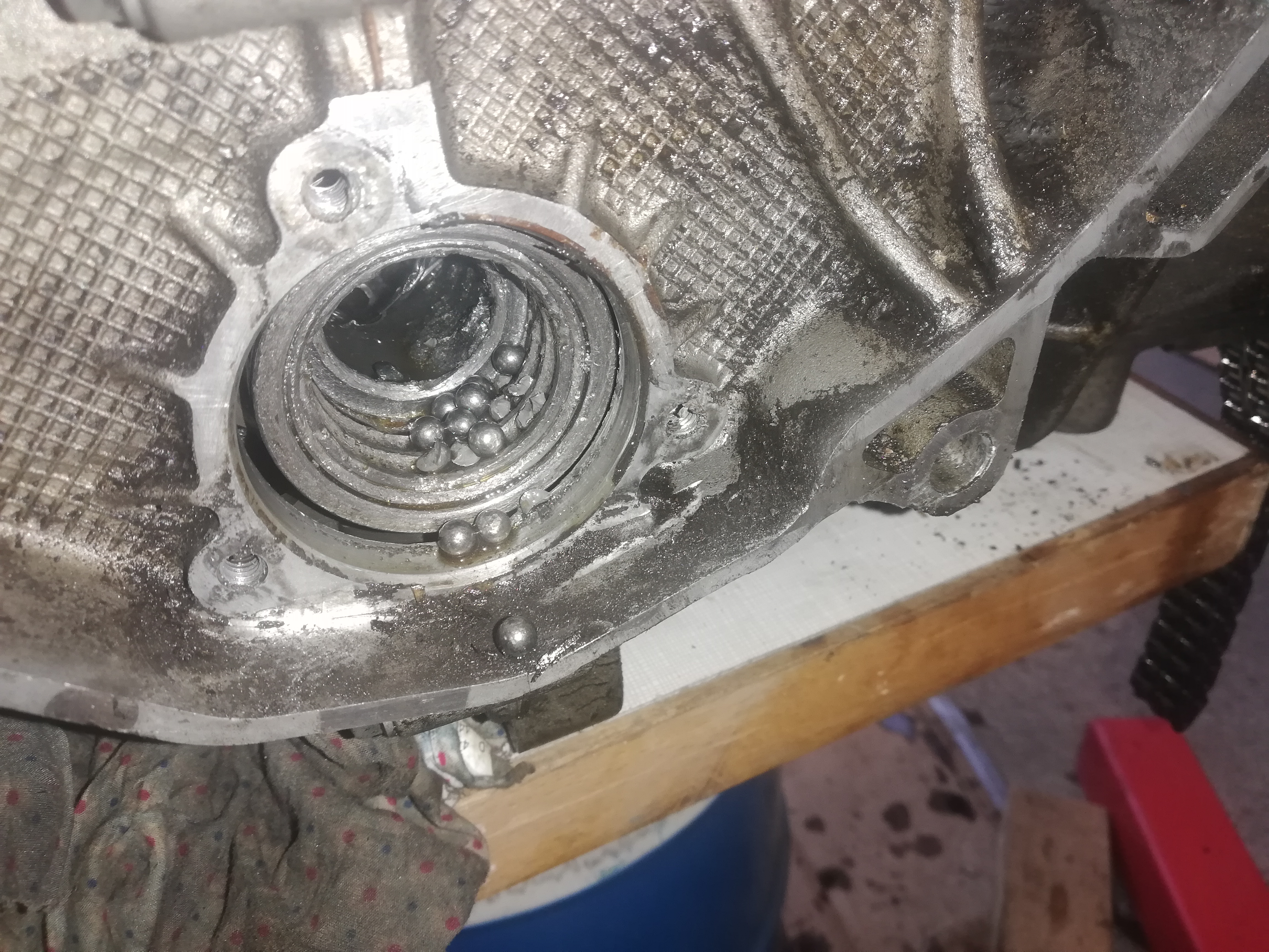

Les restes de l'IMS, qui aurait été changé il y a moins de 40.000Km...
J'ai peine à croire qu'un roulement facturé près de 600€ HT ait pu se dégrader de la sorte!
Bon, on accuse le coup, c'est clair!
A la vue des factures, je ne m'attendais pas à ce genre de "mauvaise" surprise!
La déconvenue passée, nous allons nous remettre dans le sens de la marche, finir le démontage du moteur, jusqu'au vilebrequin.
Ensuite il sera temps de passer au remontage... dans les règles!
A trois, avec Alex, nous allons voir la meilleure méthode pour appréhender ce nouveau changement d'IMS!
Comme quoi, quelquefois, plutôt que de changer l'IMS par anticipation, par une daube d'aftermarket (tout de même facturée 600€ HT, pour mémoire!), il sera préférable de mettre qq Sesterces de mieux, pour avoir un résultat à la hauteur!
Fin de l'autopsie sur ce cas d'école!

Je suis d’accord avec le doute que le roulement est été remplacé !
Soit c’est une merde allemande, soit sont montage n’avait pas été correctement réalisé avec un potentiel desaxage et donc une usure prématurée du roulement.
