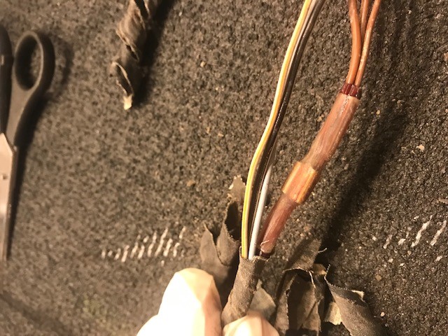

Je pense avoirtrouvé assez simplement la cause : le faisceau .

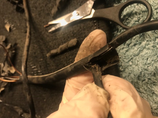

En testant la continuité au voltmètre 4 fils ne donnaient pas de signal . 3 masses et un +
Les coupables sont trouvés , les 2 jonctions de masse ( 1=>3 fils de masse ) corrodés a l'intérieur ; les 2 jonctions sont environ 5 cm après le début des connecteurs , le dernier coupable ( le +) en regard d'un coude coté clignotant passager qui fait un angle raide.
Tout est mis a plat , coupé ,quelques cm de nouveau cable, ressoudé , gaine , scotch d'électricien, serflex. Toutes les continuités sont au top à présent.
A voir au remontage mais je suis confiant.

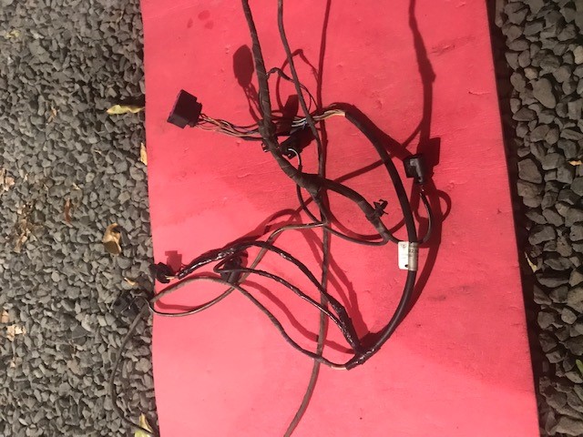

Faisceau en cours de tests :
