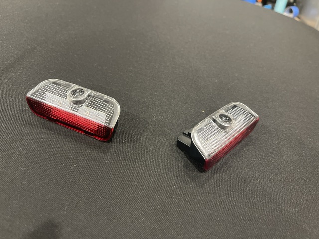

Petit tuto pour ceux qui aimerai avoir le logo porsche sur le pas de porte
Durée : 5mn
Difficulté : facile
Achat chez nos meilleurs ennemi… arrivées en moins de 2 semaines…

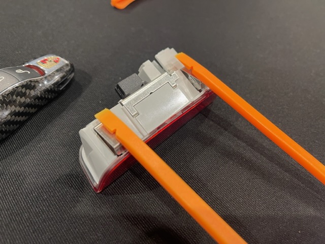

Pour le démontage il faut 2 outils en plastique pour ne pas faire de marque sur le panneau de porte
Et les positionner là sur l’éclairage d’origine
Et tirer celui ci vers la voiture… donc horizontalement
Cela sort tout seul pour peut qu’on ait bien placé les 2 outils
Il faut évidemment débrancher le jack et faire le montage dans le sens inverse mais juste en glissant le nouveau module… :D cela ne mérite pas de photo tellement c’est simple ;)

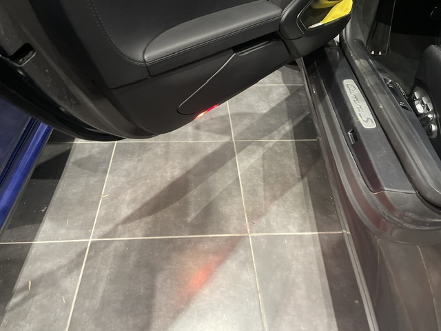

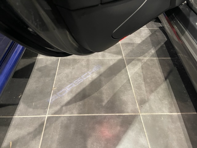

Avant dans le garage avec l’éclairage de ce dernier

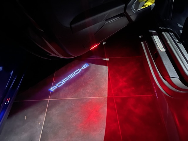

Après toujours dans le garage allumé
Cela fait le taf mais la lumière manque d’intensité comparer à ma série 3 et ma mini qui ont cela d’origine
Mais dans le noire c’est sympa
A noté que la photo rend la lumière un plus forte que la normale.
Il y a des aberrations chromatiques sur l’extérieur. Et une légère déformation.
Bref c’est du chinois quoi.
Donc maintenant il faut que je trouve mieux… cela passe… soyons franc… mais il y a un manque de perfection à mon goût.
Sinon pas de retour en message d’erreur au compteur.

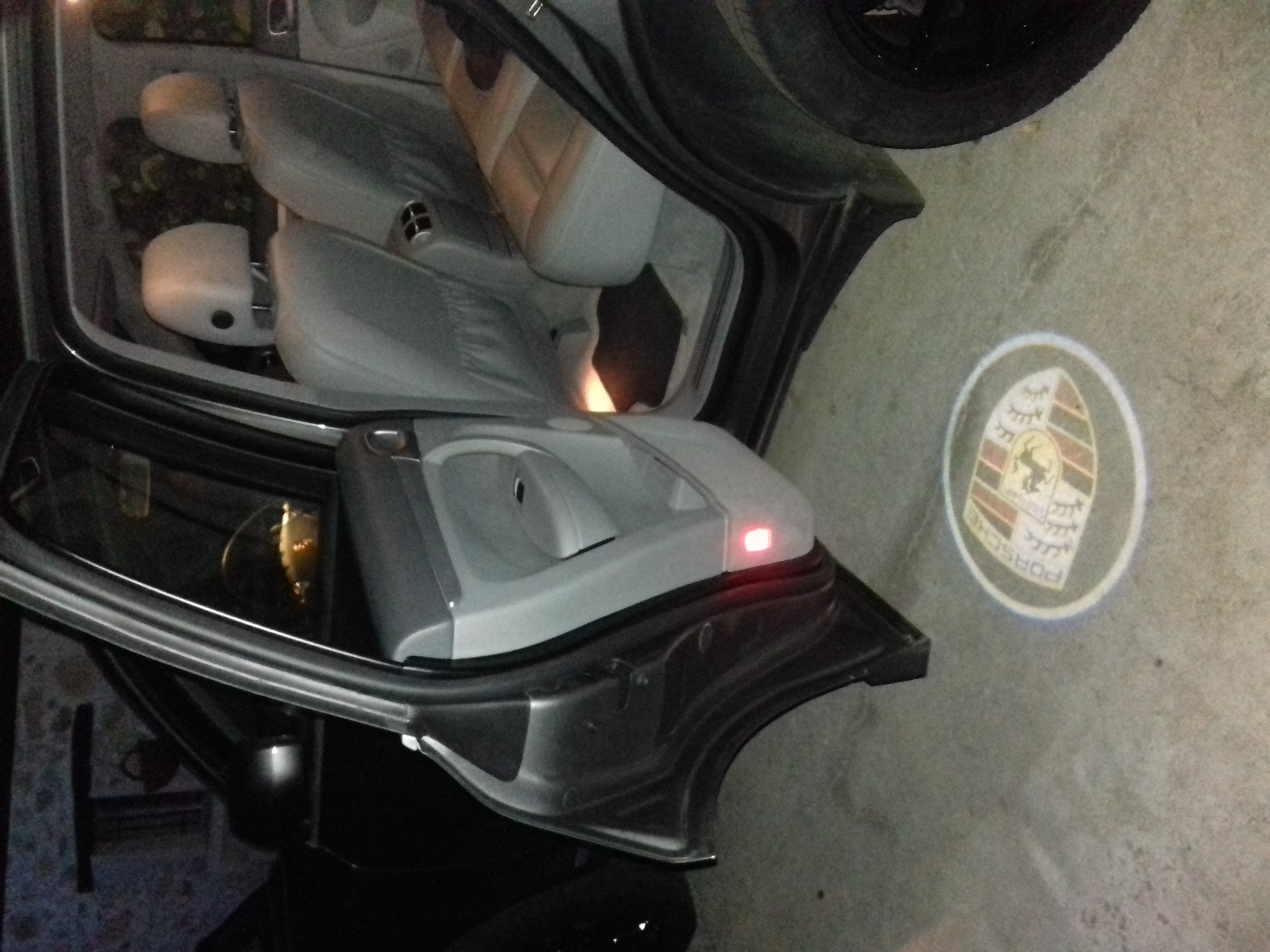

Je l'ai fais sur le Cayenne mais avec l'écusson. Par contre, avec le temps (plus de 2 ans quand même) et surtout du côté conducteur les couleurs ont tendance à s'estomper un peu.
Bon, çà reste du gadget.

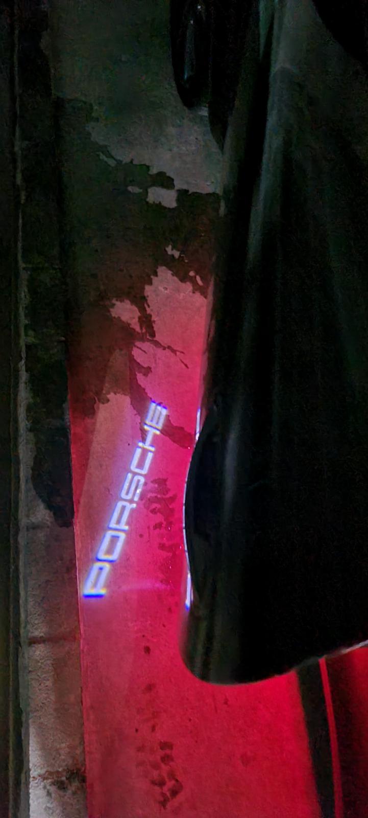

Bilan : je suis un peu déçu. Pas sur la luminosité mais sur la positon du logo au sol. Pour bien le voir il faut passer coté exterieur. J'essaie de prendre une photo prochainement pour expliquer.
Mais le résultat est sympa pour 14€99

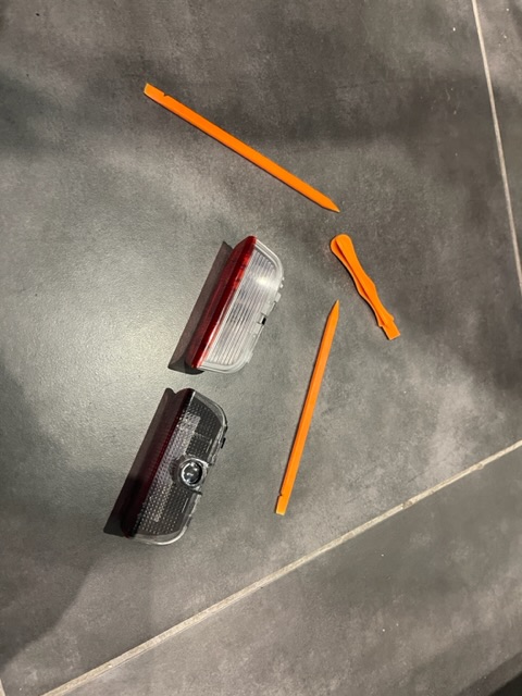

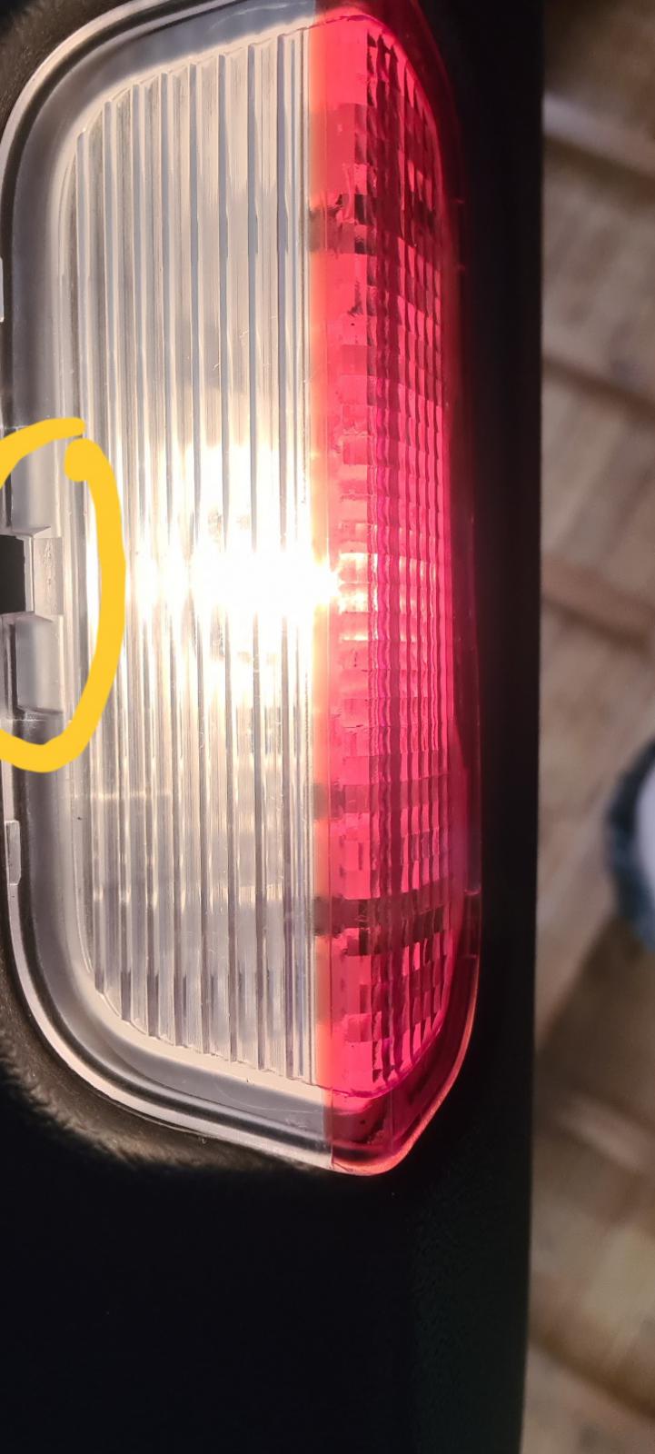

J'avais commandé les outils sur Amazon, mais ils sont arrivés après les éclairages. Comme j'avais 5 minutes, j'ai essayé de le faire avec un tournevis plat. Et ça fonctionne bien.
Dans un premier temps, tu fais sauter les caches en plastique rouge comme si tu voulais changer l'ampoule. Ça évite de forcer dessus et de les fendre.Sur la photo, j'ai entouré l'ergot qui sert à faire sauter le cache.
Ensuite, comme tu as plus de place, tu passes ton tournevis plat pour appuyer sur les clips de fixation.
Tu peux t'aider des photos du premier post de Jazznet2004 pour trouver la positon. C'est vrai que c'est un peu bas :)
Pour le montage des nouveaux éclairages, c'est assez simple, car ils sont de bonne qualité avec les bonnes dimensions. Comme indiqué sur le précédent post, le résultat est plutôt sympa quand on regarde de l'autre coté de la porte (voir photo)
