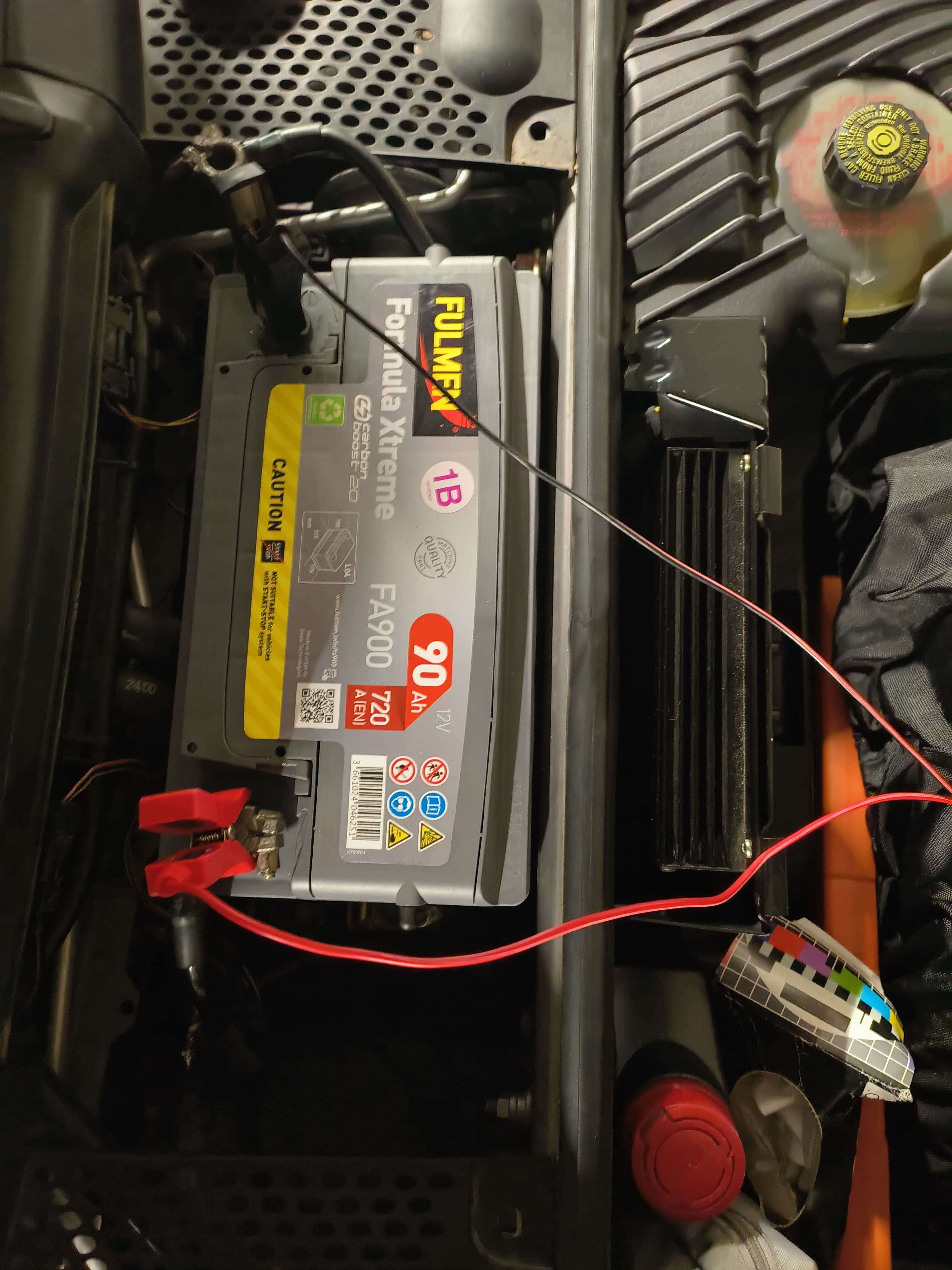

Bon déjà c’est une Fulmen 90Ah, c’est une bonne batterie même si on conseille Varta.
Ça ne veut rien dire, une batterie neuve peut soudainement avoir un élément défaillant et chuter sous les 10V.

Je viens de tester de nouveau la batterie.
Moteur coupé 12,1v
Moteur allumé cette fois je suis resté à 12v et en allumant les consommables la valeur est descendue à 11,6v
Je vais donc changer la batterie dans un premier temps ? ou cela veut dire que c'est forcément l'alternateur ?
Merci
11,6V moteur tournant? Ton alternateur ne charge pas

Non! c'est l'alternateur!!!
  • Like 4
Verdict effectivement tombé… alternateur dead :(
