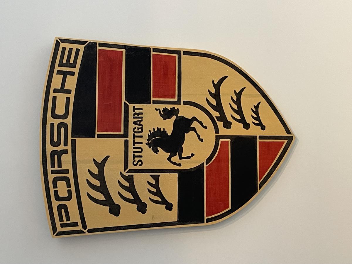

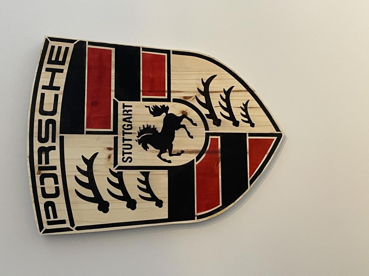

Bonjour
Juste pour vous faire partager ma petite création.
Logo 65x50 cm sur planche de pin.
Je m’en suis fait 2 modèles, pin brut ou bois peint couleur or (pour coller plus à l’original).
Merci pour vos retours (positif ou non)
Franck

très sympa
si tu es chaud du ciseaux à bois et de la dremel, tu peux le texturer comme le dernier logo porsche :)
une petite préférence pour le pin brut
Super précis ton travail, bravo !
Super et bravo !
Beau travail bravo. Ma préférence va vers le modèle doré sur lequel j’aurai bien relié les parties disjointes des lettres au pochoir…
Bien vu, ma préférence va au doré. Félicitation pour le job.
Joli ! J’ai une préférence pour le doré…
Idem le doré
Félicitation pour le boulot j'ai un faible pour le modèle peint   :wub:
Mais les deux sont très beaux.
Telle est ma préférence citée ci-dessus ! Joli travail !
Belle réalisation , tu comptes protéger avec un vernis ? mat ?
2 couches de vernis brillant incolore déjà appliquées

Magnifique, bravo !
Je préfère le doré également (sans les nœuds)
Quelle est l'épaisseur du bois ?
Tu n'as pas peur qu'il se fende ou se voile ?
Il vont finir dans ton garage ou dans ton salon ?
Pour éviter tout phénomène de tuilage il est très important de vernir TOUTES les faces.
Si possible faire l'assemblage en Lamello qui vont maintenir les tractions des nœuds, car du sapin sans nœuds c'est pas simple....
Et bien sur, utiliser du bois qui n'avait pas de feuilles la semaine d'avant :D
Sinon Franck tu les as réalisés au pochoir ?
Vu la forme du P et du O ?
Sinon une astuce pour garder le centre des lettres, utilise des aiguille de couturière plantées dans le cache et le bois.
Si tu as peur que le trou de l'aiguille se voit mouille un tout petit peu le bois avec un éponge le trou va se refermer.

Salut
epaisseur 18mm
On verra dans le temps
J’en garde un dans mon garage.
Je pense vendre le deuxième

Merci pour les infos

Oui réalisé au pochoir
Merci pour l’astuce
