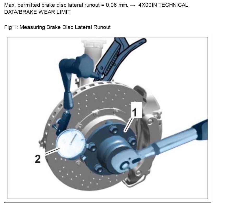

750machiv Posté(e) le 8 juin 2024 Posté(e) le 8 juin 2024 Bonjour à tous,Je me permets de revenir sur cette histoire de voile des disques.Il a pu paraitre excessif de changer les disques pour 12/100e de mm. En fait la valeur max indiquée par Porsche est 6/100mm! Donc là, dans ce cas précis, nous étions à deux fois la valeur max! Pour info... 4
Steph3.4S Posté(e) le 8 juin 2024 Posté(e) le 8 juin 2024 Merci pour l’info JJ , je ne pensais pas que les tolérances étaient si minimes mais ça a du sens, du coup vu l’épaisseur, une petite rectification est largement envisageable….il y a de la matière !Je serais curieux de connaître les tolérances à la fabrication je n’ai pas trouvé sur le net.
julieng Posté(e) le 8 juin 2024 Auteur Posté(e) le 8 juin 2024 Merci JJ pour l'analyse poussée (comme d'hab !) et merci encore pour ton aide.En tous cas les 12/100 on les sent bien dans la pédale et dans toute la voiture :-) Pour ceux qui parlent de rectification (je suis ravi de mes nouveaux disques), je suis retombé sur ce post de KSF Motosport spécialiste Audi en RP qui a une machine pour rectifier les disques (maladie chronique chez Audi notamment les RS3).
