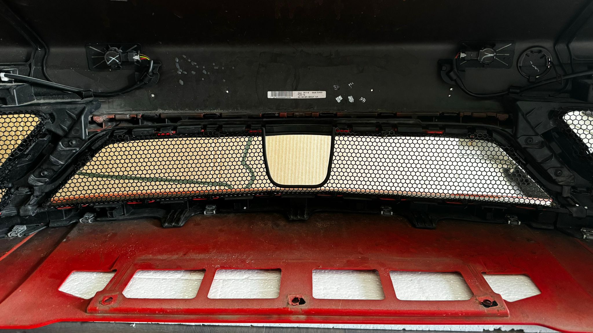

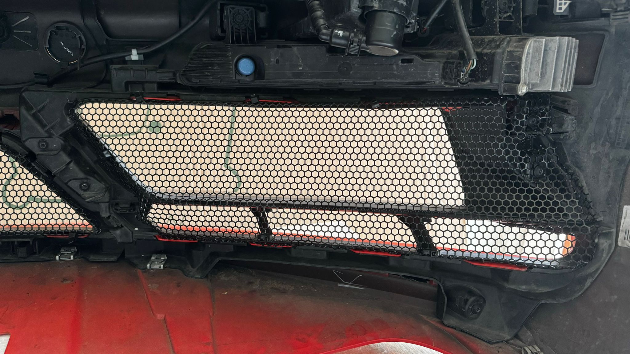

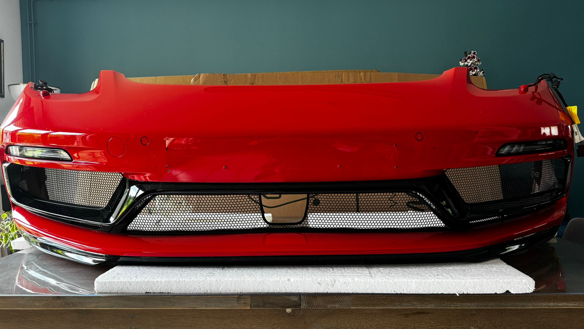

GéGé Posté(e) le 24 juin 2024 Posté(e) le 24 juin 2024 Ca, c'est du travail soigné.Pas comme parfois, où on voit des choses ni faites, ni à faire.Beau travail 1

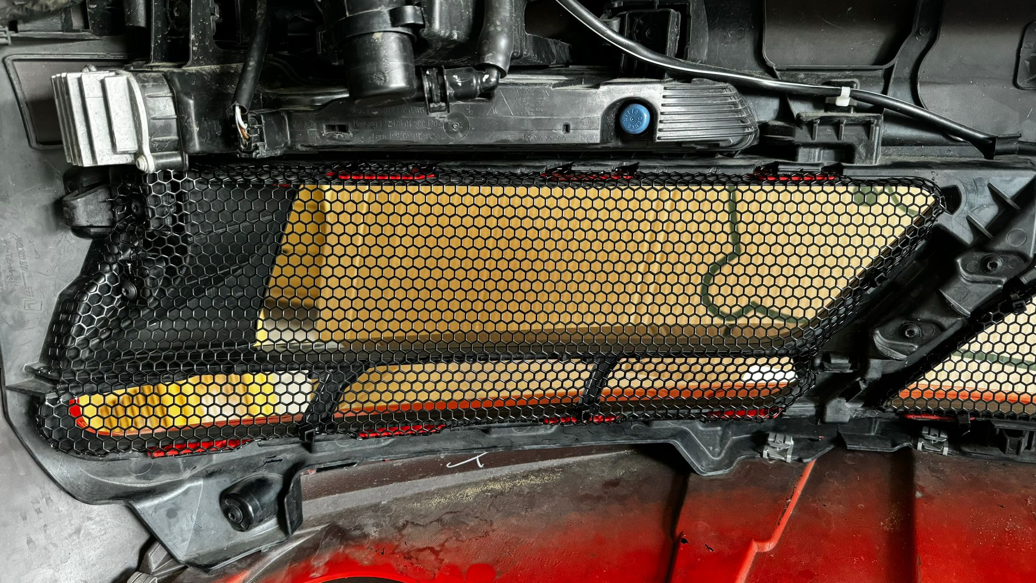

Sergus Posté(e) le 24 juin 2024 Auteur Posté(e) le 24 juin 2024 Merci Fred. 2 jours entiers de travaille et peu de réglage au remontage. 1
Macx Posté(e) le 24 juin 2024 Posté(e) le 24 juin 2024 L'intégration est vraiment remarquable et très esthétique, à la manière d'un nid d'abeille 1
bmtn Posté(e) le 24 juin 2024 Posté(e) le 24 juin 2024 Bravo Serge, ce nid d'abeille rend super bien ! 1
Sergus Posté(e) le 24 juin 2024 Auteur Posté(e) le 24 juin 2024 Pas de colle mais des colliers Colson, de cette manière c'est entièrement démontable. Aucune destruction ou transformation de l'origine. La première grille a nécessité des recherches car tout est biscornu mais une fois compris, les 2 autres ont pris moins de temps tout en intégrant des modifications.Pas facile mais entièrement réalisable par n'importe qui.Et encore plus facile sans l'ACC. 1
Sergus Posté(e) le 24 juin 2024 Auteur Posté(e) le 24 juin 2024 Merci Alex. Je reste très prudent quant à la conduite car je vérifie que l'ACC ne pose pas de problème qui pourrait être dangereux.J'ai attendu d'être bien confiant avant de poster cette modification mais c'est vrai qu'il faut être très pointilleux par rapport au Doppler. Merci pour tes conseils en tous cas ! 2
NauNau71 Posté(e) le 24 juin 2024 Posté(e) le 24 juin 2024 Je n'ai pas roulé beaucoup depuis la fameuse Axonaise donc pour le moment pas grand chose à rajouter malheureusement. J'ai enfin posé les grilles DIY en finition nid d'abeille et je teste actuellement leur bonne intégration, surtout que j'ai le régulateur ACC et qu'Alex m'a prévenu de probables risques en cas de vibrations. Mais pour le moment tout a l'air de très bien fonctionner. Et cette semaine je vois pour le plastifier. Comme ça, elle sera complètement protégée: radiateurs, pare-choc, ailes, capot et rétroviseurs. Restera à faire une céramique.Hello SergeFélicitations pour cette belle installation et merci pour le partage.C’est du fait maison ou aurais tu un lien à nous partager?Je cherche désespérément un modèle pour mon véhicule qui a aussi l’ACC.Bonne route,
Sergus Posté(e) le 24 juin 2024 Auteur Posté(e) le 24 juin 2024 Merci Arnaud. C'est du fait maison. Sinon tu as ça:https://www.fvd.net/de-fr/FVD505981GA001B/jeu-grilles-pour-bouclier-av-981-boxster-cayman-gts-acc-noir.html 1

Sergus Posté(e) le 24 juin 2024 Auteur Posté(e) le 24 juin 2024 Merci Jeff. Je l'avais fait sur la blanche mais ici c'est beaucoup plus compliqué et les prises de mesures sont hyper importantes, faut pas se rater ! 1
