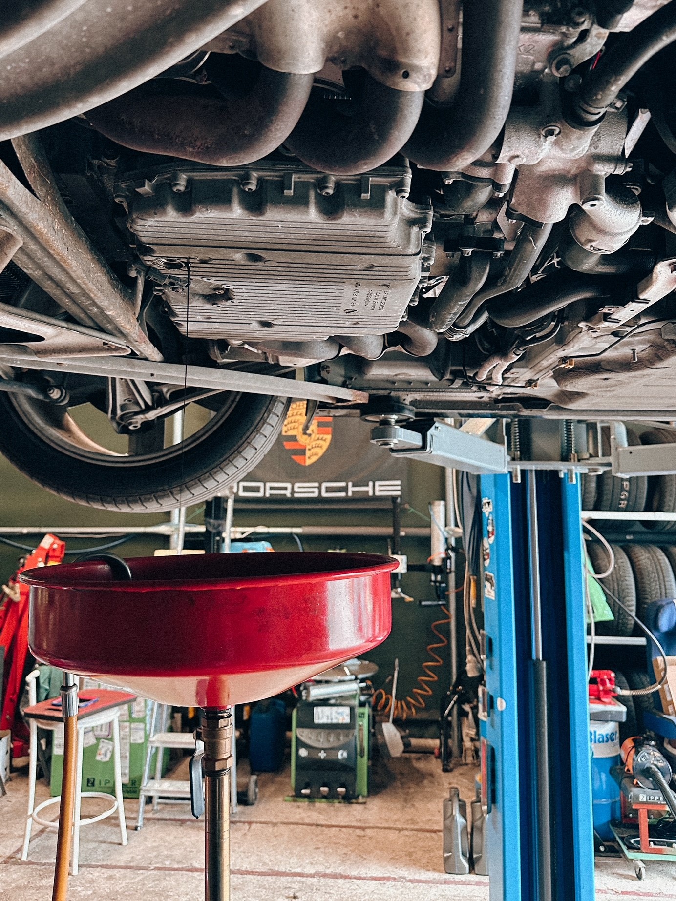

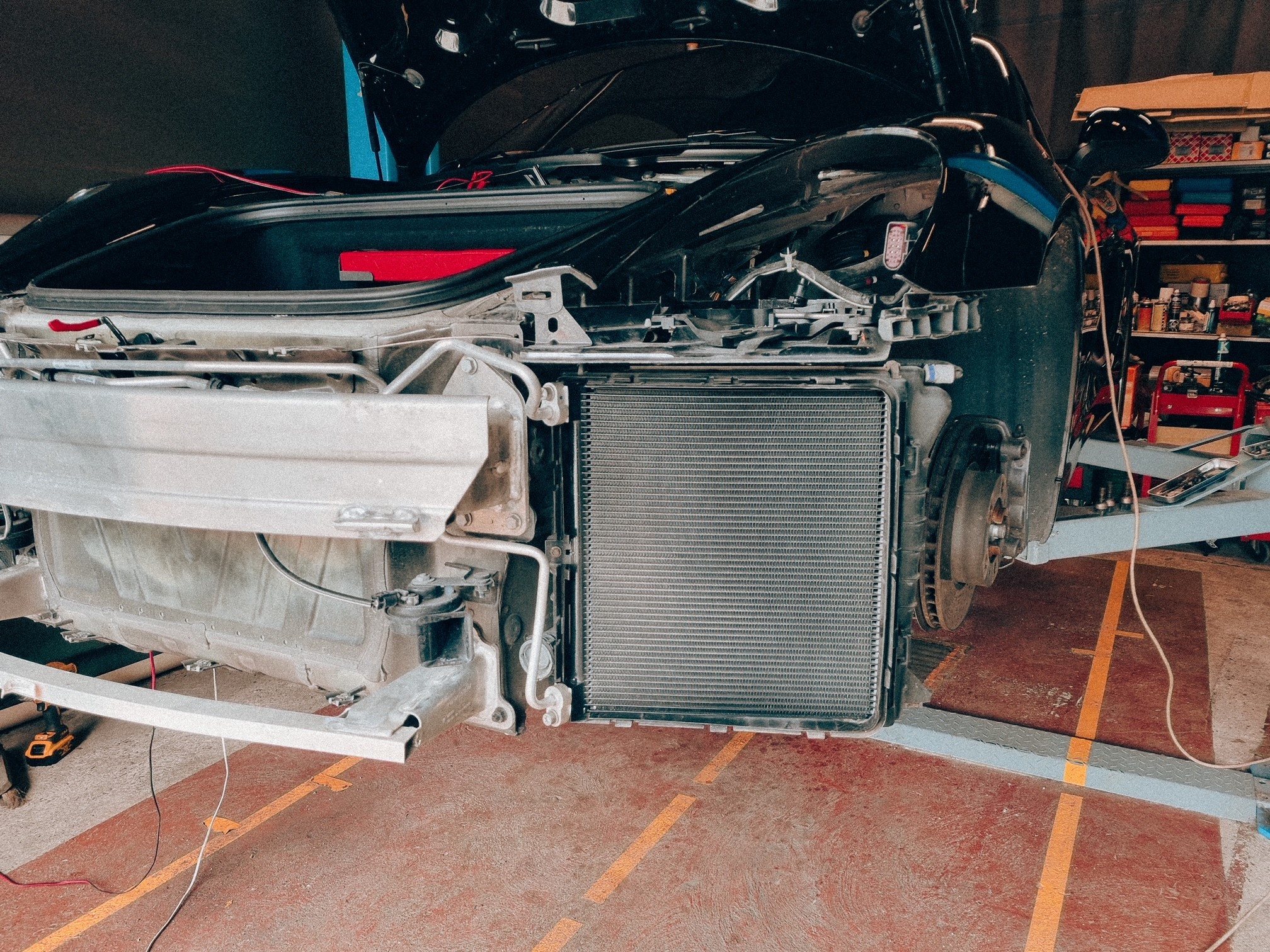

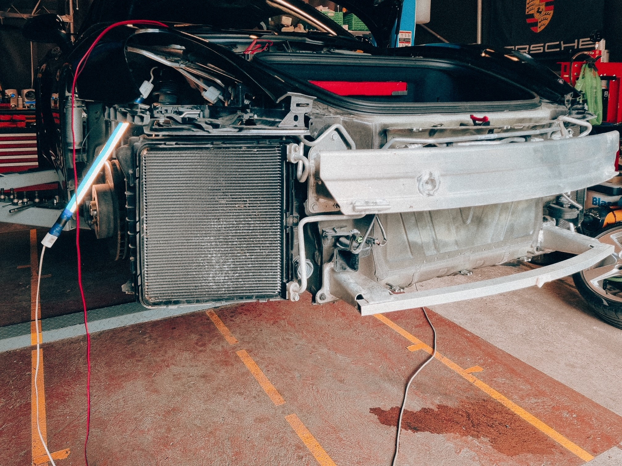

Benjpie Posté(e) le 13 juin 2024 Posté(e) le 13 juin 2024 Bonjour à tous, Maintenant un peu plus d'un an que je dispose de ma petite 981, 8000km parcourus Apres un visite et analyse de la part d'Alex et Jean Jacques concernant une suspicion de fuite PDK, Il était bien de faire la vidange de la PDK/boite avec le remplacement des fameux bouchons. Rendez vous avec Jean-Jacques dans son bel atelier On en profite pour commander tout ce qu'il faut pour réaliser : Vidange Boite /vidange PDK/ remplacement des bouchons Vidange moteur + remplacement des filtres huile / air J'avais un souci de climatisation qui ne crachait plus de froid.. Analyse des conduites à l'arrière/ à l'avant Jean Jacques en à profité pour remplacer les condenseurs / Cartouche et les joints ! j'avais dès l'achat fait l'objet d'un remplacement des condenseurs.. mais je ne les avait pas protégé. Le moteur en vidange : Ancien Condenseur : Puis un tout neuf : Comme je le disais, j'aurais bien aimé être la tant les échanges sont passionnants et enrichissants en tout point. Un réel plaisir et une totale confiance ! Un bon check de la voiture à été fait, un remplacement de pile, des petites attentions et un rapport FAP. Je repars serein Merci infiniment à Alex et Jean-Jacques pour leur disponibilité, leur savoir et transmissions ! Merci beaucoup, Benj ! 15
750machiv Posté(e) le 13 juin 2024 Posté(e) le 13 juin 2024 Merci Benjamin.Ce fût un plaisir...Pour la fuite PDK, à la vue de l'auréole (après nettoyage par Alex), j'aurai tendance à dire que la fuite venait du bouchon de remplissage.Pour le coup, j'ai effectivement changé tous les bouchons, comme d'habitude et également remis un peu de serrage au carter PDK (pas de chg systématique sur 9x1).S'il devait s'avérer que la fuite persiste, il faudra effectivement penser à son remplacement. Maintenant, tout est relatif: on ne peut pas parler de fuite! tout au plus un (très) léger suintement; juste de quoi faire une auréole... Quant aux condenseurs; pas facile de voir s'ils étaient en défaut. Ils ont été changés récemment... Malgré tout, les deux ont été changés à nouveau, avec des joints Porsche, ainsi que la cartouche, également avec des joints Porsche.La cartouche était d'origine, avec une des 2 vis de serrage bien rongée (????); remplacée avantageusement par une vis en inox! Les filtres à air sur Cayman; la galère!! il faut désosser l'ensemble du coffre arrière!!C'est quand même plus simple sur un Boxster du même millésime!! 3
