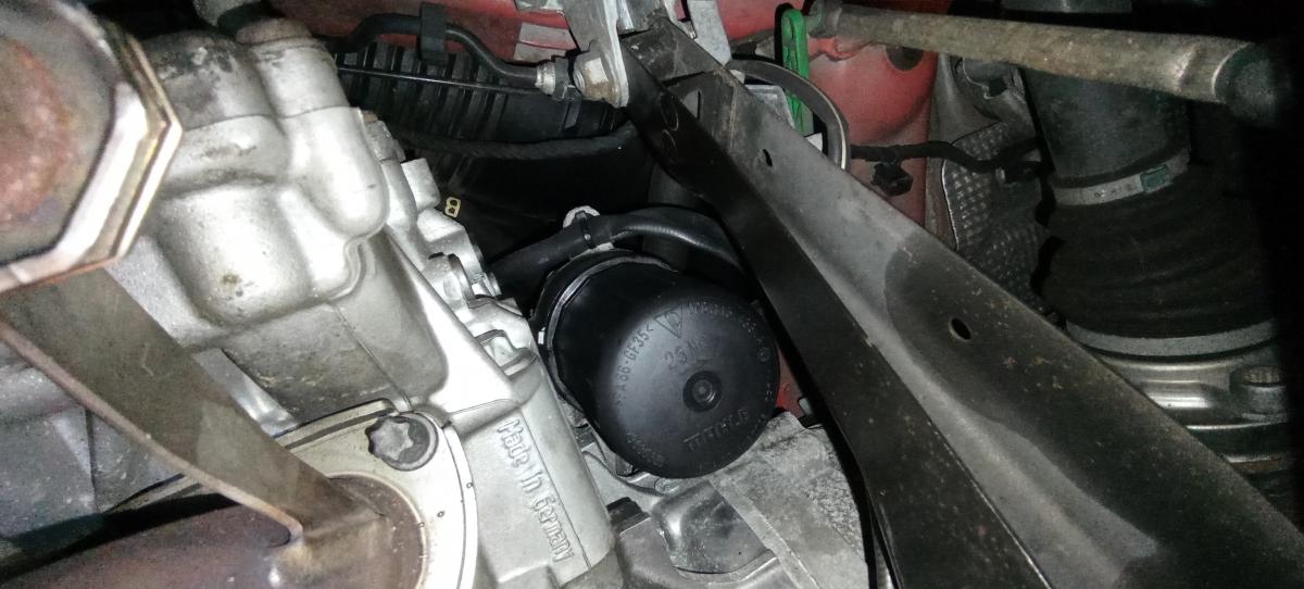

Pour la cloche, on peut se resservir de l'ancienne, juste penser à mettre un nouveau joint torique, attention à son positionnement dans le logement dédié. Bien entendu, on nettoie la cloche comme il se doit si on la réutilise.
Attention, prévoir une rallonge sur la douille pour le démontage/montage de la cloche, l'accès est en peu alambiqué, mais en étant précautionneux on peut sortir filtre et cloche sans mettre de l'huile partout.

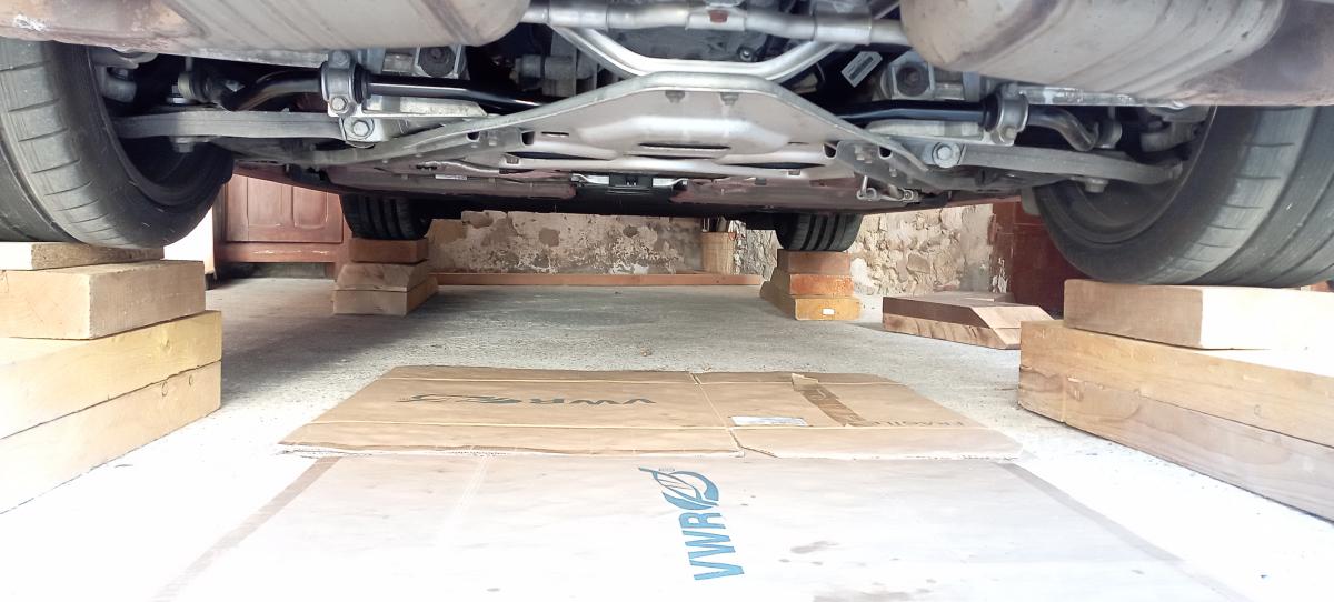

Je ne l'ai pas précisé, mais la voiture est posée sur cales pour effectuer les différentes opérations, beaucoup plus simple pour les vidanges :D.
C'est là qu'on se rend compte que ça doit vraiment être top d'avoir un pont, ou une fosse ;).

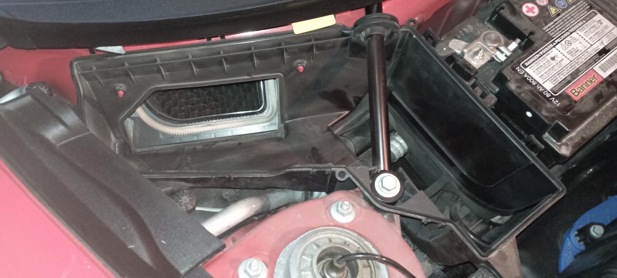

Commençons par le préfiltre situé coffre avant, à côté de la batterie. Rien de bien compliqué, si ce n'est de commencer par les trois attaches situées côté parebrise où il faudra glisser ses doigts pour les déclipser. Un peu de patience et deux trois essais devraient suffire, les autres sont très faciles d'accès.
On retire l'ancien et on place le neuf en procédant avec douceur, on le pousse d'une main, le guide avec l'autre dans son logement coudé à 90°.
Ce préfiltre est un Mahle LA 1121 (300X90X30)

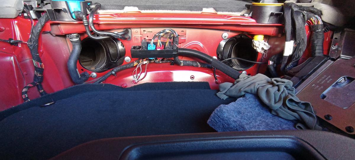

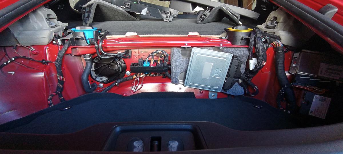

Alors pour les filtres à air, c'est pas la même histoire, démontage d'une partie de l'habillage du coffre pour les extraire. Une bonne dose de patience et de minutie pour en venir à bout feront l'affaire.

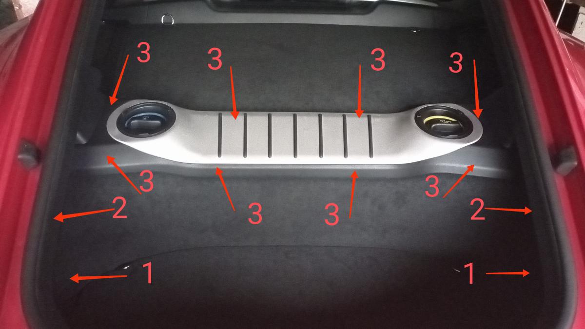

1- retirer les flancs moquettés latéraux, une prise pour passer la main est prévue sur le haut, on la sent en glissant sa main. Tirer gentiment pour sortir l'élément, même chose de l'autre côté.
2- retirer les garnitures plastiques sous le joint du coffre, n'hésitez pas à être un peu plus vigoureux, les clips tiennent bien. Vérifiez que vous avez toutes les attaches sur la garniture ôtée, certaines se désolidarisant de la garniture retirée en restant sur la partie carrosserie. Même chose pour l'autre côté.
3- retirer le support transversal reliant le remplissage d'huile au remplissage du liquide de refroidissement. Procédez de part et d'autre afin de le retirer petit peu par petit peu, le dessus est une imitation alu plutôt fragile. Au remontage, vérifiez que les attaches soient bien disposées et pas tordues afin qu'elles puissent se positionner correctement dans leur logement.
Désolé pas de photo, fichier trop gros.
4- Plus qu'à retirer la moquette du fond pour l'accès aux filtres.
5- déposez les quatre vis du boitier métallique carré (DME je crois) afin de dégager l'accès au filtre droit. Déclipsez en pinçant la goulotte de remplissage d'huile, n'hésitez pas à protéger pour éviter les taches d'huile sur la belle moquette.

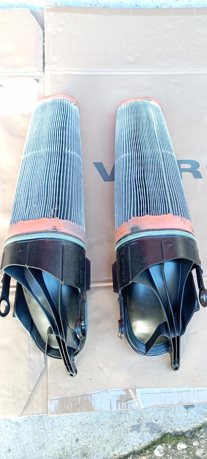

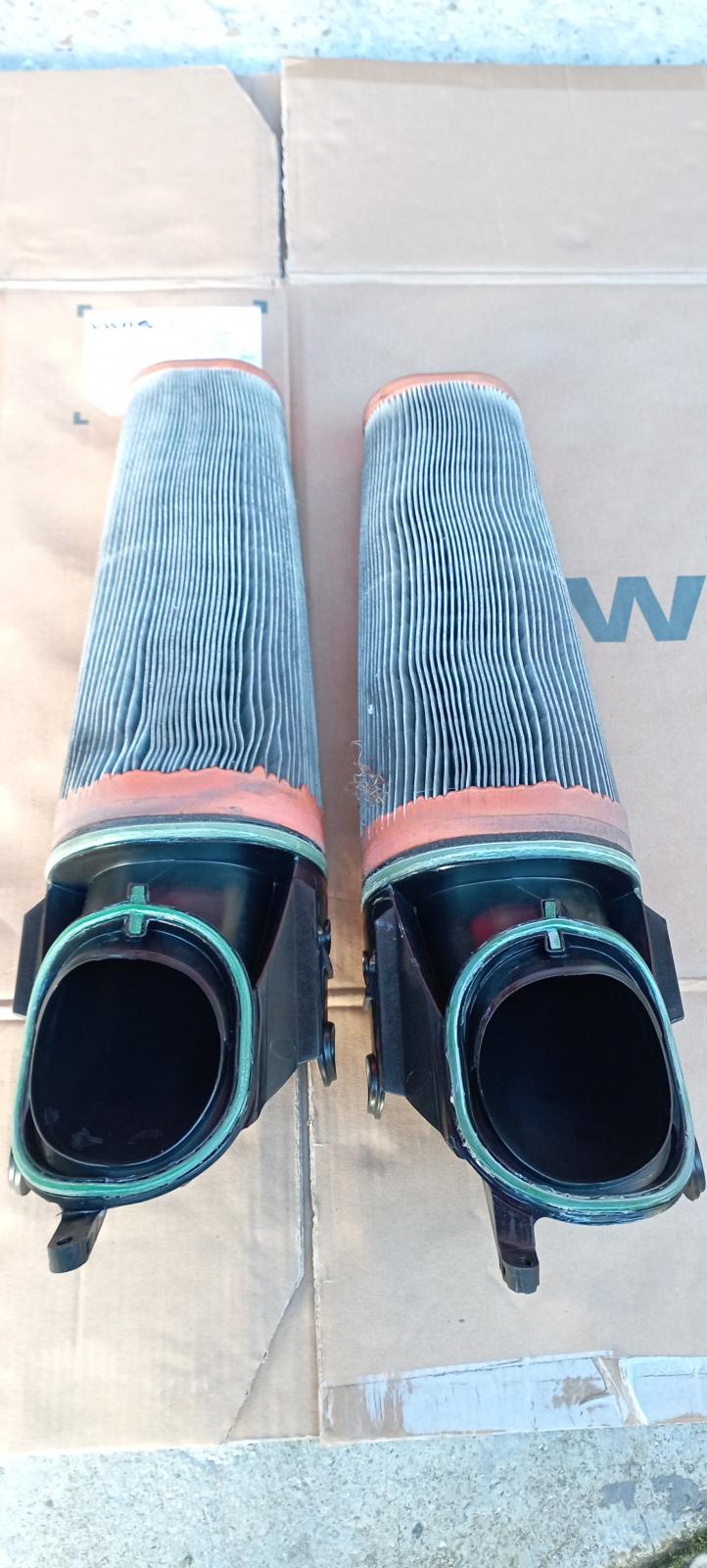

Retirez la vis qui maintien le support filtre, puis tirez gentiment sur les languettes d'ouverture du support, en les rapprochant l'une de l'autre, afin de les déverrouiller. Reste plus qu'à sortir l'ensemble qui peut donner du fil à retordre.
6- chaque filtre est maintenue par deux vis, attention au remontage, le pas de vis du support est plastique, pas besoin de serrer comme un sourd sous peine de foirer le pas. Ne pas hésiter à mettre de la graisse sur les joints au remontage pour faciliter la prochaine intervention et favoriser l'étanchéité. N'hésitez pas non plus à nettoyer l'intérieur des conduits jusqu'aux prises d'air, aspirateur dans un premier temps puis nettoyage avec un chiffon humide, le bras y entre entièrement. N'hésitez pas à boucher la prise d'air vers le moteur durant cette opération de nettoyage.
7- plus qu'à refaire le chemin en sens inverse.

Pour renfiler les filtres dans leur logement respectif, il faut faire attention au guide placé à 6H, pour un ajustement correct en rotation.
Sinon, aucune difficulté pour cette opération.
Juste prévoir un tournevis torx de 25 et une clé à pipe de 10.
Oui, ce calculateur est bien le DME

Juste une précision:

Effectivement, il y a un détrompeur sur le support donc normalement on ne peut pas se tromper pour emboiter les filtres, à moins d'y aller au marteau :lol:.
