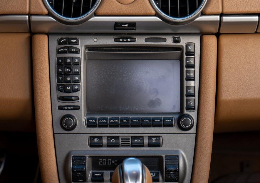

L'état de l'existant :
  • PCM 2.1 (écran endommagé à 2 endroits)

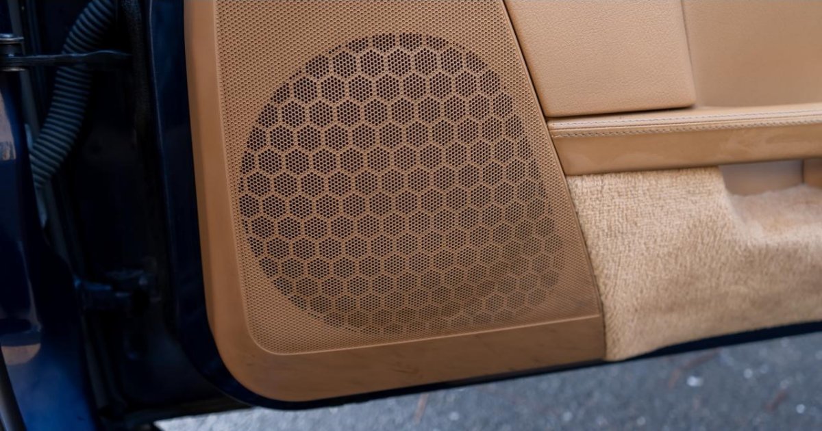

  • 2 Haut parleurs de portière (cf photos pas de 2ème grille)
  • 2 Tweeter tableau de bord
  • Emplacement haut parleur central vide
  • Pas de son des hauts parleurs arrière donc je suppose vides...
  • Pas de bo-bosse au pied du passager donc pas de Bose à l'horizon.
Pour info je vais remplacer le PCM 2.1 par un carplay récent (celui qu'on voit partout sur les tutos youtube)

J'ai pu travailler dessus ce week-end, les HP de portes du Kit Audison APK165 sont en place (pas encore les tweeters)
Les anciens étaient vraiment morts, les cônes n'étaient même plus maintenus !

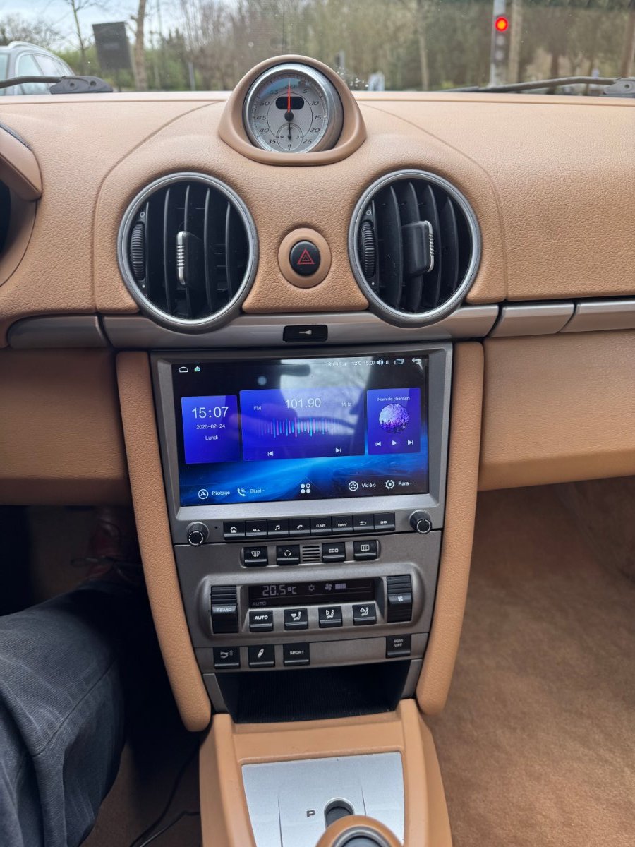

Et j'ai remplacé le PSM 2.1 par un carplay. Tout fonctionne bien et le son est maintenant beaucoup mieux, et je ferai un post là dessus.

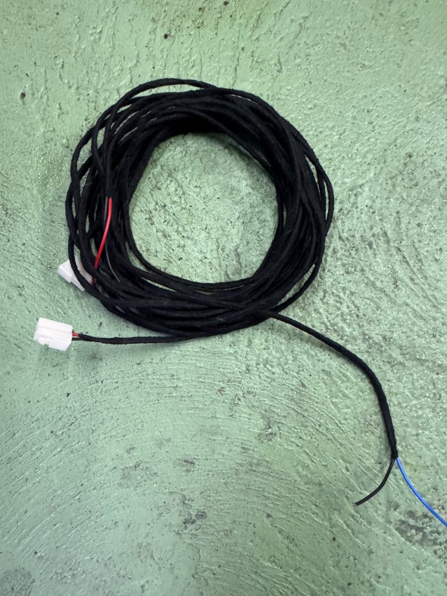

Pour les HP Arrière qui ne sont pas câblés est-ce qu'il faut que je passe 2 faisceaux séparés de l'avant vers l'arrière droit et l'autre pour la gauche ?
ou je peux faire un seul faisceau qui implique qu'une fois à l'arrière d'un côté il y ait un passage (propre cela va de soit) pour rejoindre l'autre côté ?
  • 4 mois après...
Bonjour,
Je suis interessé par ton installation, surtout pour les haut parleurs arrieres, comment as tu procedé finalement ?
  • 2 semaines après...
Bonsoir !

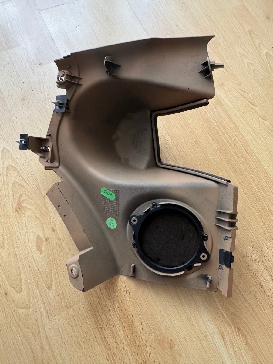

J'ai finalement fait deux faisceaux un pour chaque côté. Il faut démonter les plastiques "marche pied" sur l'entourage de portes plus les deux bloc moquette verticaux sous les ceintures de sécurité (tout ça est assez facile). Ensuite il faut retirer les plastiques latéraux arrière (ceux avec rangement). A partir de là on passe sans problème les câbles.

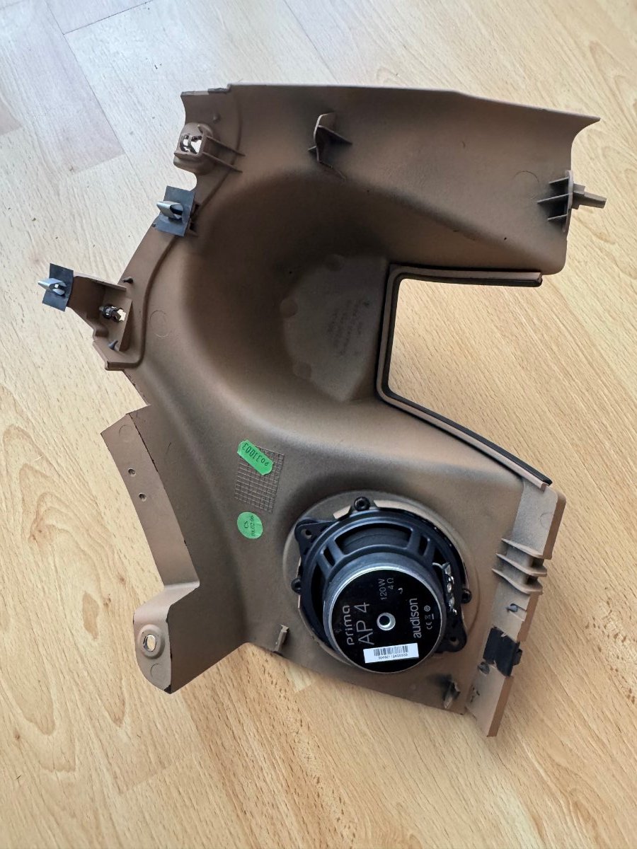

Attention pour l'arrière il faudra faire un support pour fixer les haut parleurs.
Beau travail  , meme avec leur diametre ridicule ( on ne peut pas avoir un son de haute qualité avec  10cm )  , les 2 hp arrières apportent un rappel nécessaire pour un son homogène.
Le son est vraiment bien maintenant, plus de grésillements mais surtout c'est généreux et les basses sont largement suffisantes.

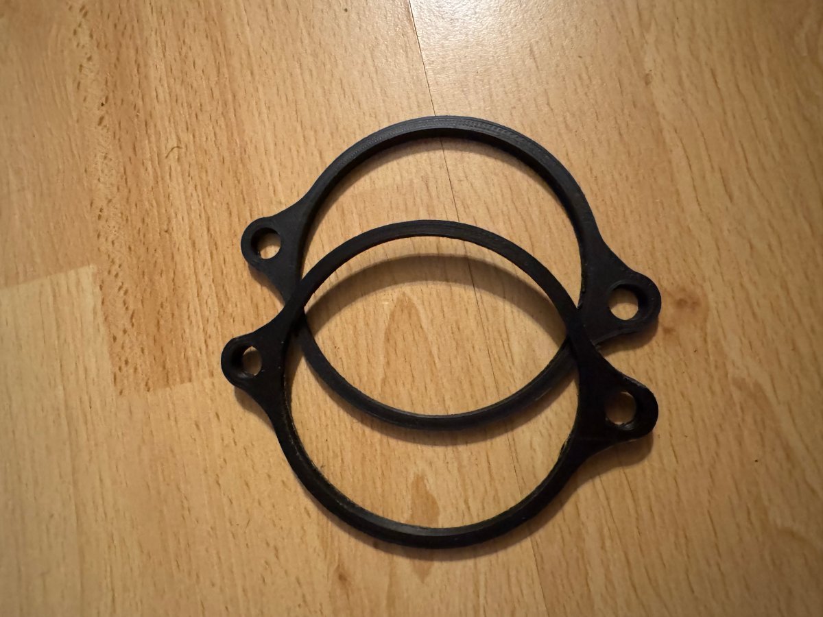

Faisceaux électriques fabriqués pour les HP AR - (Avec connecteur intermédiaire - pas besoin de redéposer le PCM)
Mise en place de la cale de fixation pour affleurer les supports
Positionnement de l'AP4 d'Audison
Et voilà tout est en place....
Avec le bonus Caméra de recul et kit mains libre (micro dans le boitier de commodo)
