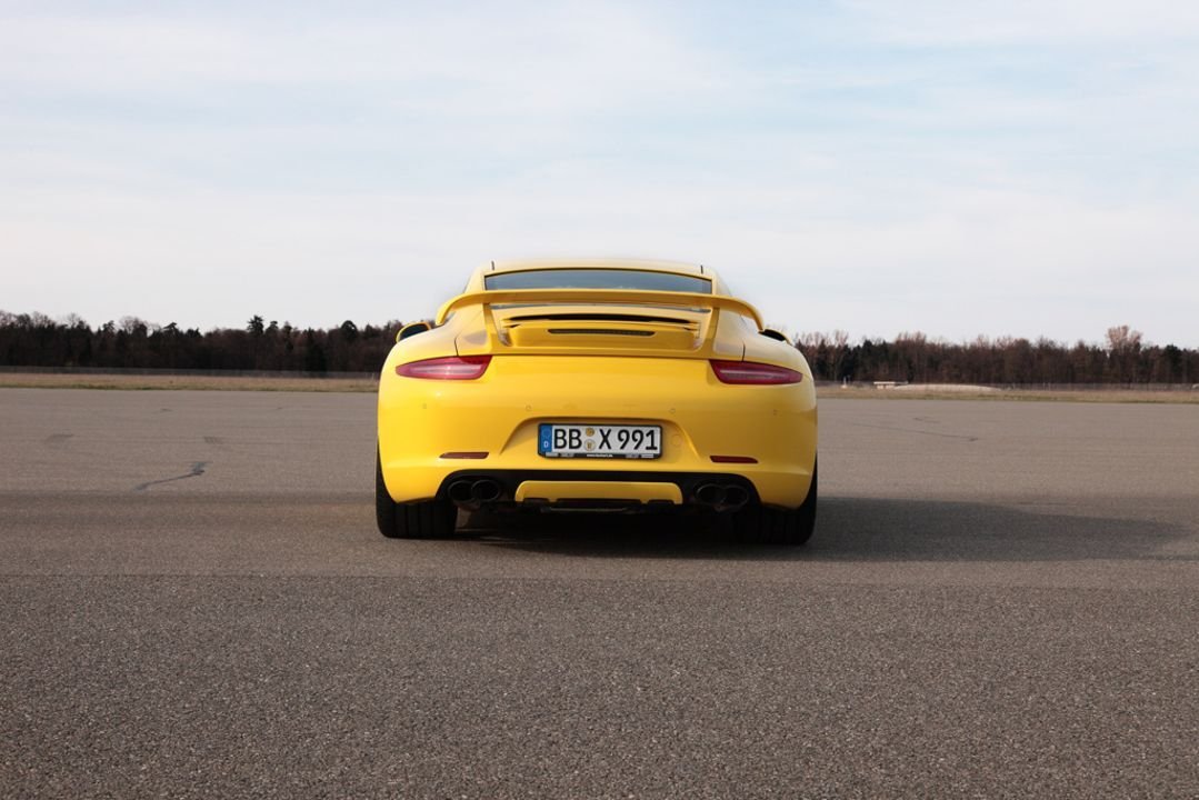

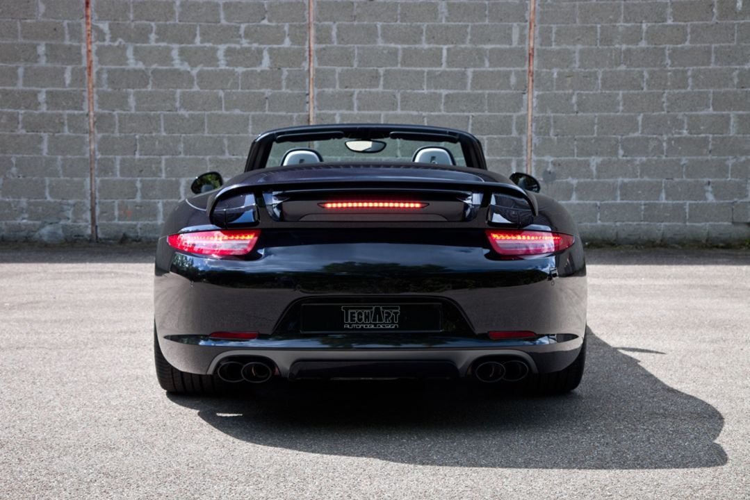

Ricky Posté(e) le 3 février Posté(e) le 3 février Bonjour, je compte commander un spoiler arrière fabriqué chez TECHART, le modèle II mais avec embases courtes pour un cabriolet. Ce kit est à peindre (ma Porsche est noire "basalte") en carrosserie près de chez moi, je voulais savoir si quelqu'un a déjà fait cet aménagement sur sa 991 ? Le mode d'emploi est assez bien fait mais je suis un peu "effrayé"par la partie électronique où TECHART signale qu'il faut modifier le PIWI puisque le becquet est fixe, je risque donc un message d'erreur au tableau de bord une fois le mécanisme de relevage du spoiler activé à une certaine vitesse ? Photos du projet prises sur leur site, mode d'emploi PDF également... Une photo d'un cabriolet (aile "basse") et d'un coupé (aile "haute). Tous conseils, avis sont les bienvenus !!! Eric mode d'emploi montage spoiler II TECHART.pdf
