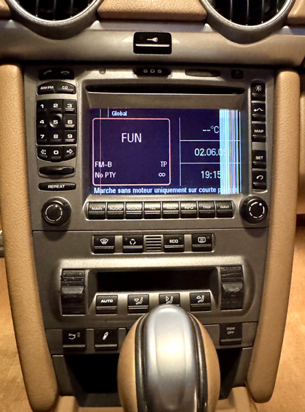

Je pars d'un PCM 2.1 avec écran HS deux blocs de zébrures verticales rendent l'écran pas terrible.

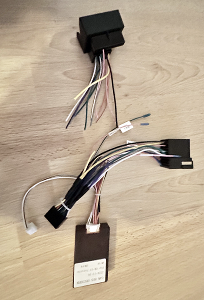

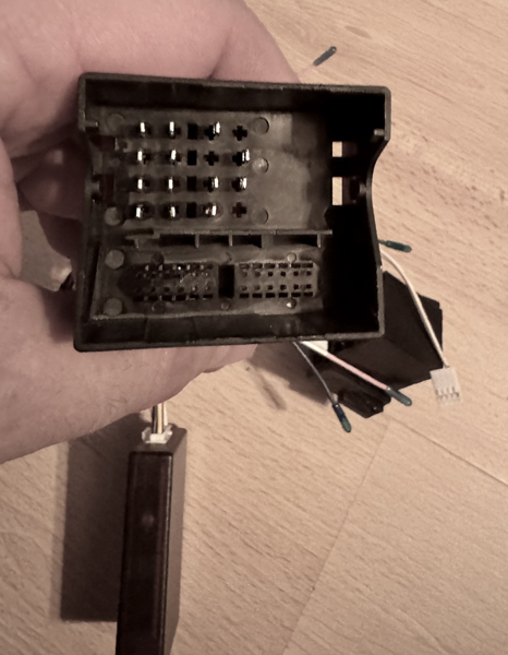

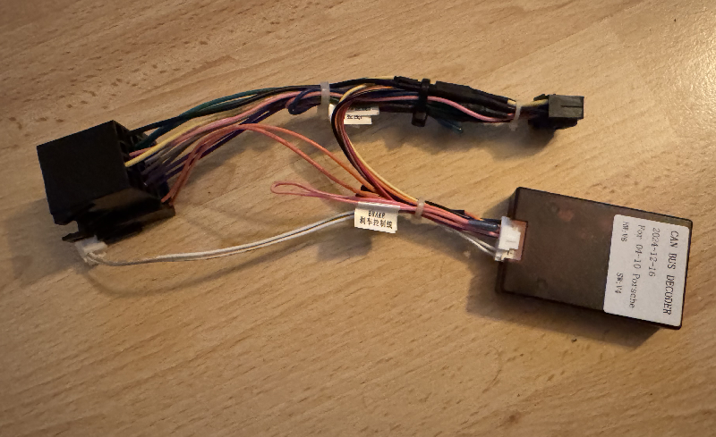

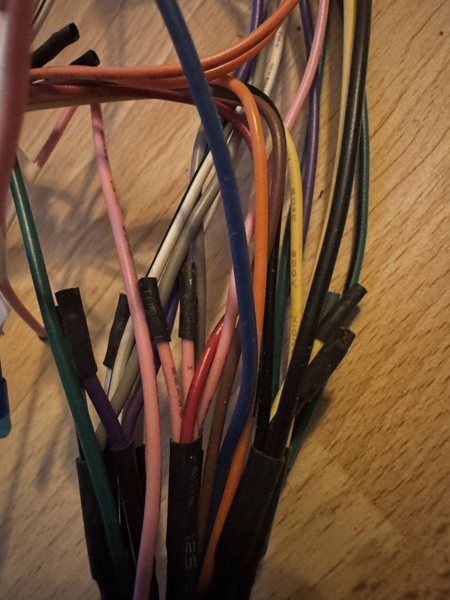

Il est fourni avec un fatras de câble et en autre un adaptateur multi standards, mais on en utilise qu'un seul j'ai donc décidé de retirer le connecteur inutile (ci dessous)
c'est un "Y" il suffit de couper les fils inutiles soit d'un côté soit de l'autre.
Ensuite on isole chaque fil pour éviter tout problème, un bout de gaine thermo au sèche cheveux fera l'affaire
Avec deux colliers ont y voit tout de suite plus clair

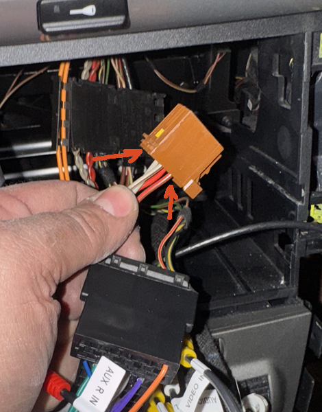

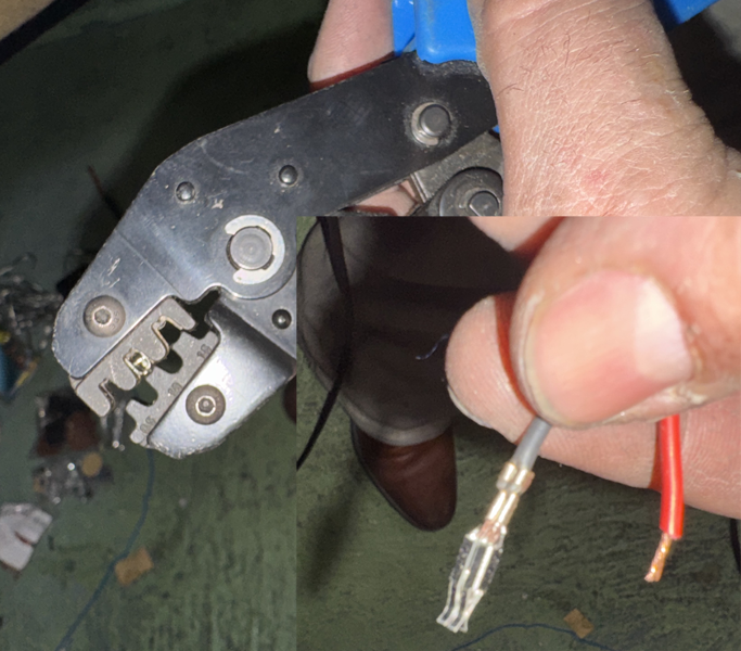

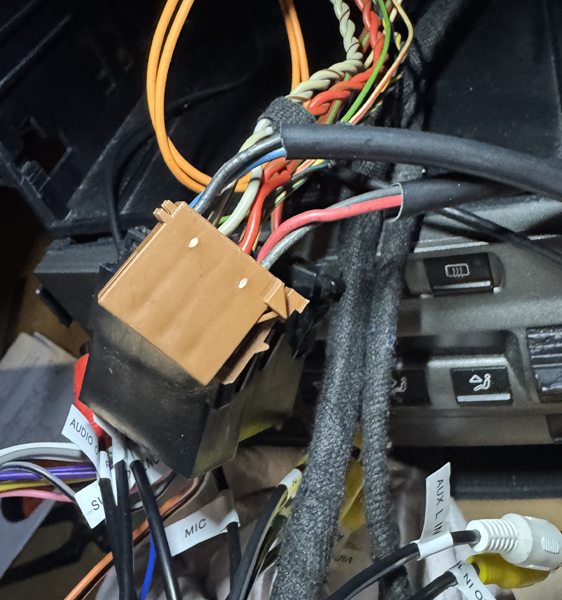

Mon 987 étant doté de l'équipement audio de Base, 4 HP je souhaite ajouter des HP AR ainsi que la caméra de recul que je passerai en même temps.
Logiquement le connecteur qui correspond n'est pas câblé pour l'arrière (les Pin des extrémités)

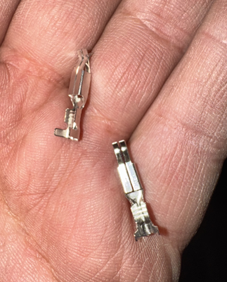

J'ai prévu des cosses à sertir mais peine perdue elle ne rentrent pas dans le connecteur d'origine, qu'a cela ne tienne je l'ai remplacé par un neuf.

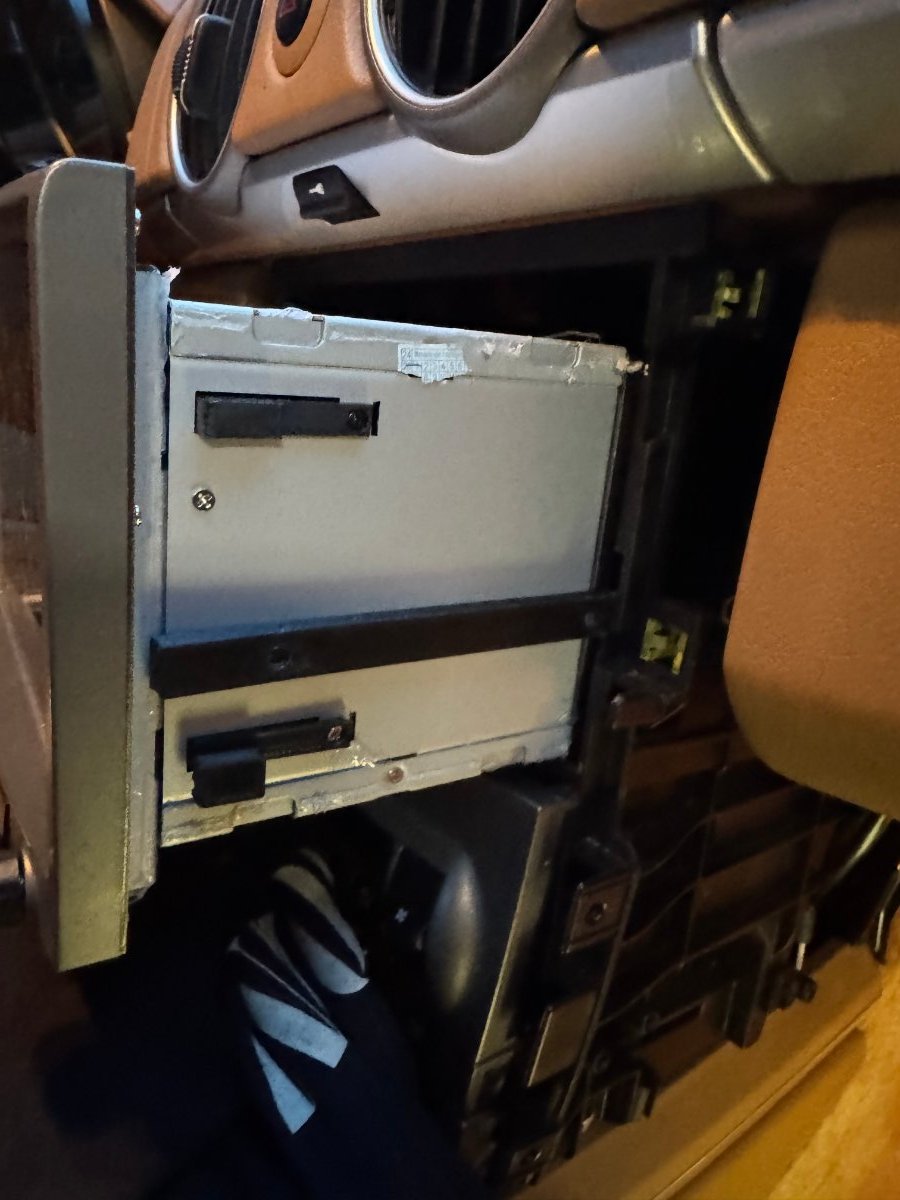

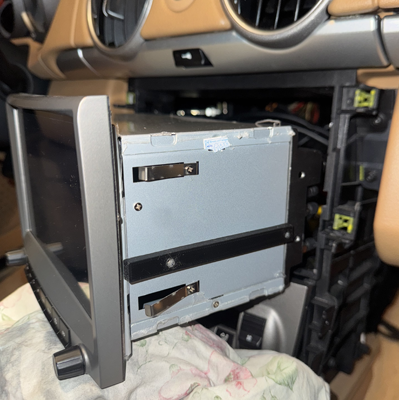

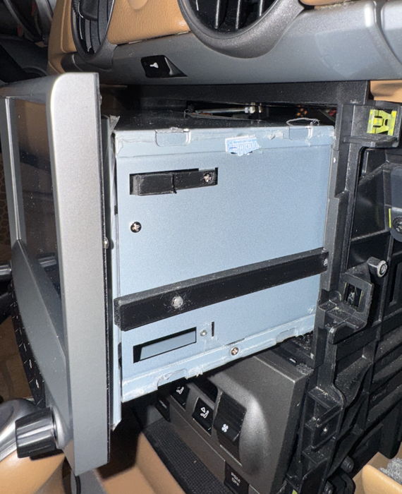

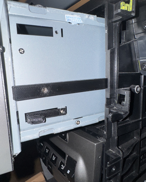

Le résultat est pas mal mais la fixation c'est du grand n'importe quoi ça ne tien pas du tout en place même en tordant les papates métalliques

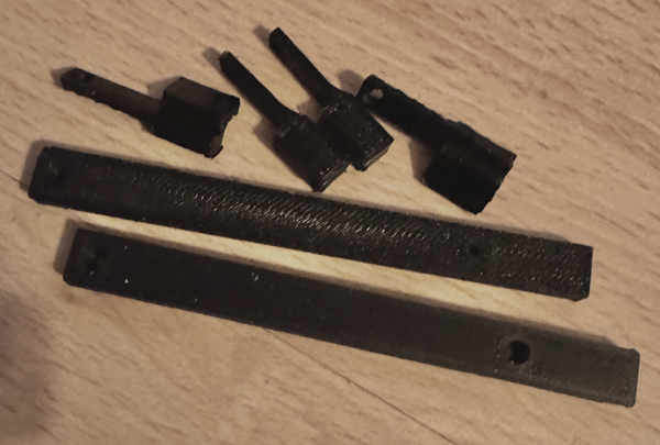

J'ai donc décidé de faire des adaptations en impression 3D en ABS
Le sport consiste a réutiliser les vis de l'autoradio et bien sûr de l'immobiliser sur les structures du tableau de bord sans aucune modification.
Hop sur SolidWorks....4 versions et 10.000 mesures pas pratiques plus tard....voici ce que cela donne
Glissière centrale et patte supérieure
Et la patte inférieure qui est différente
Si certains sont intéressé par un Kit , vous pouvez me contacter en MP
J'attends de recevoir la caméra de recul pour immobiliser tout ça et je vais surement imprimer un outil de démontage pour faciliter l'appui simultané sur les 2 pattes d'un côté....
Il suffit d'appuyer sur les pattes pour qu'elles rentrent et clic c'est parfaitement immobilisé.

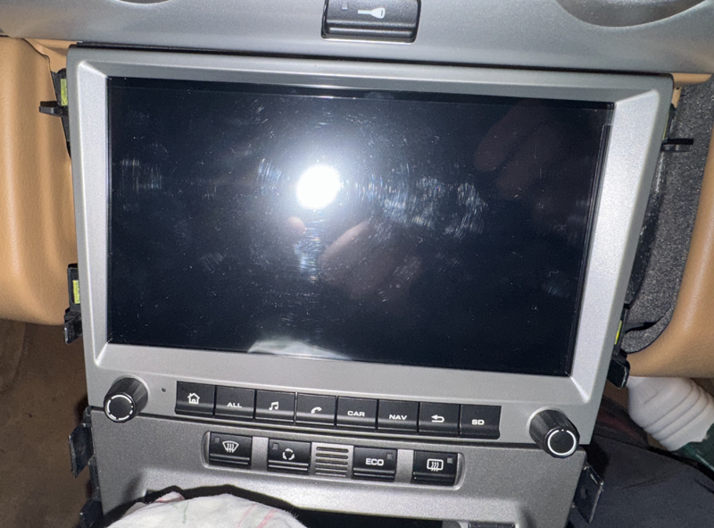

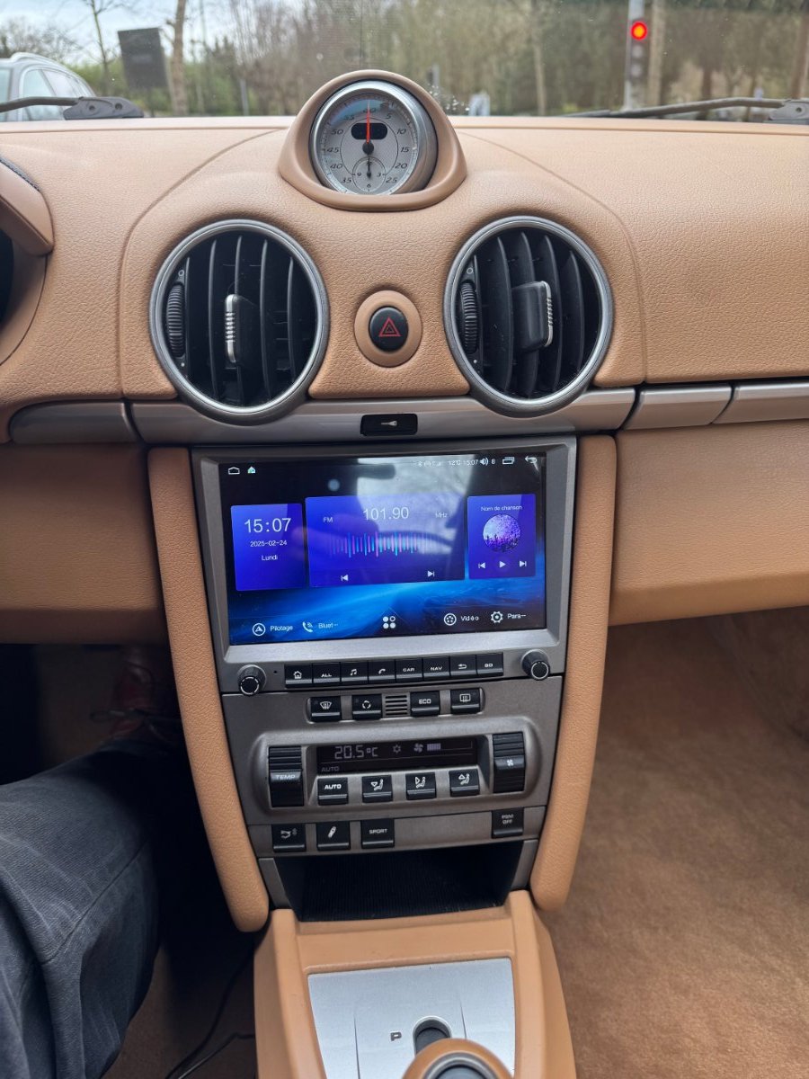

L'ensemble des câblages et raccordements étant effectués, je monte les pattes de fixation, je pousse le tout au fond "Clic" l'écran est bien immobilisé et ne bouge plus !
C'est plutôt bien intégré

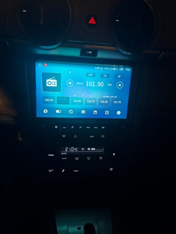

Pensez à modifier la couleur de rétro éclairage des boutons en blanc (Ce sont des LED RVB)
J'ai monté et câblé une caméra de recul, c'est vraiment nickel et grâce au boitier CANBUS livré avec tout fonctionne.
Et pour le fun j'ai placé un logo de démarrage personnalisé....
